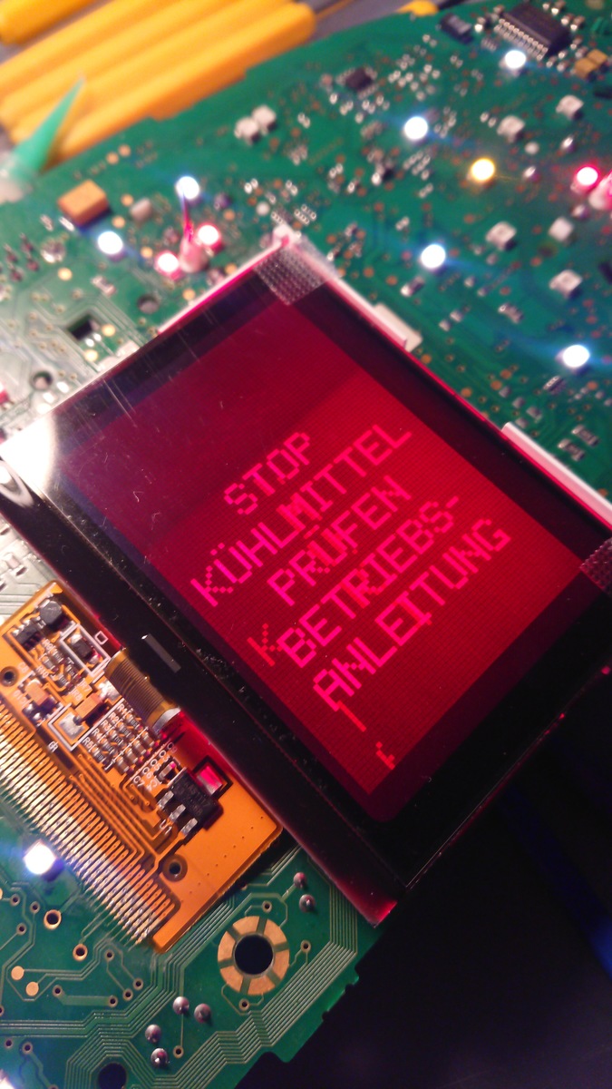

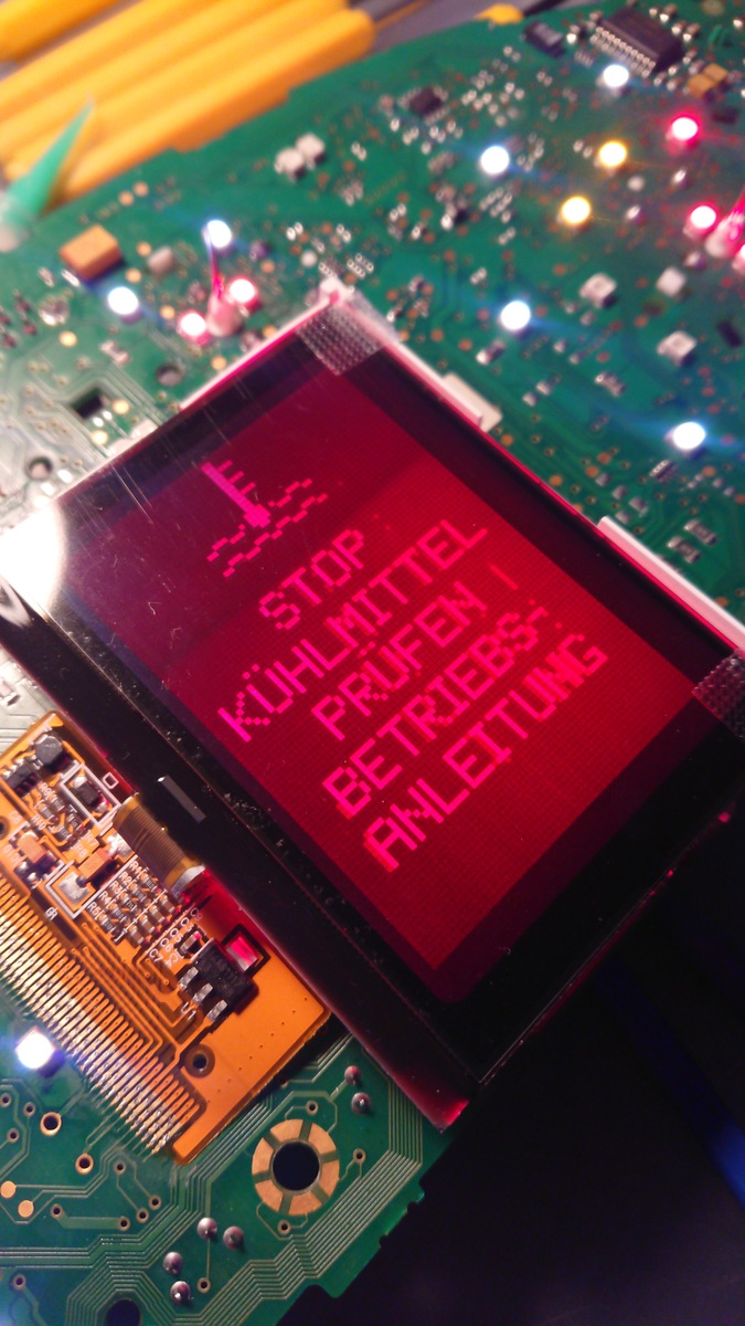

hallo, ich tausche grade für einen bekannten das mfa-display in einem golf-4-tacho, da das originale mit klassichen pixelfehlern brilliert. ich hatte mir über ebay zwei dieser typischen china-ersatz-displays besorgt und eingelötet. an sich funktioniert alles, nur leider flackern beide displays stark. testweise habe ich mal bei einem alle bauteile auf der trägerfolie nachgelötet, was jedoch keine verbesserung mit sich brachte. allerdings ließ durch erhitzen (ca. 100°C) des bereiches um den einzigen verbauten IC auf der folie das flackern verhindern. was aber auch geholfen hat, war ein leichtes anpressen der folie auf die platine vom tacho. hier ein video von der problematik: https://imgur.com/a/aFZXCJq woran könnte das liegen? könnte man sowas "reparieren" und wenn ja, wie?
Das Ding scheint DOA (Dead on Arrival) zu sein. Passiert ja manchmal bei Chinaware (vor allem durch den vergleichsweise unschonenden Transport) Ich würde das physisch korrigieren mit einem Klecks Heißkleber zum Beispiel.
die variante mit heiß- und auch sekundenkleber hatte ich auch schon probiert. leider verbinden sich die kleber nicht haltbar mit der platine. ok. ich hab den ebay-verkäufer auch schon angeschrieben. mal gucken, was der dazu sagt. fand es halt krass, dass beide displays das selbe fehlerbild haben.
