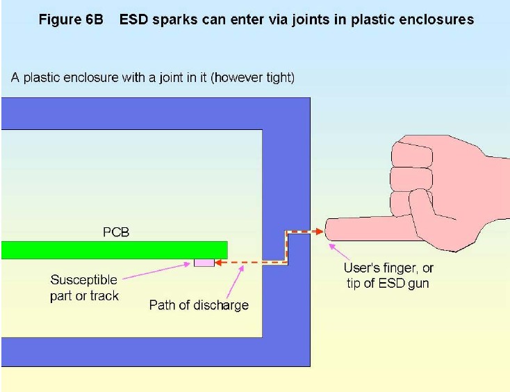

@SuperUser "Der Mensch fasst jetzt mit z.B. 8kV geladen und einer Kapazität von 100pF und einem Innenwiderstand von 1.5kOhm an den Pin an." Offene Bauweise oder wie ? Der Mensch faßt am Knopf oder am Gehäuse an und nicht an irgendwelchen internen Drähten. Und Deine Aufgabe (als Entwickler) ist es, daß nirgends direkt was berührt werden kann (auch Ausgänge können ESD aufschnappen). Üblich ist ja heutzutage, Kunststoffgehäuse innen zu beschichten und ne Druckfeder an GND dagegen drücken zu lassen. Früher hat man einfach Metallgehäuse genommen (ist robuster und sieht edler aus), aber Geiz ist ja GGGeil !!! Peter

Hallo Peter, leider geht die vollständige galvanische Trennung nicht immer... Mobiltelefone haben Ladebuchsen, mein Drehencoder eine Metallachse, dann braucht man Lüftungslöcher zur Wärmeabfuhr, es gibt USB/RS232 Anschlüsse, Mikrophone brauchen Schalleingangsöffnungen, Schallwandler soll man hören etc. etc. Dabei soll alles schnukelig klein sein... ESD braucht nun mal keinen direkten Kontakt sondern nur einen Luftspalt. Ich habe noch kein Gerät gebaut, dass man vollständig isolieren konnte (o.k. ich arbeite im Consumer Bereich und nicht der rauhen Industrie). In der Industrie - oder wenn es sehr klein werden soll - wird man auch verstärkt bidirectionale suppressor dioden einsetzen, für USB und andere schnelle Interfaces gibt es spezielle Schutz-IC's etc. Ob ein RC reicht muss man halt selber prüfen.

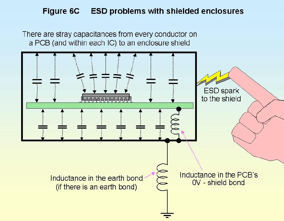

>Üblich ist ja heutzutage, Kunststoffgehäuse innen zu beschichten und ne >Druckfeder an GND dagegen drücken zu lassen. Das ist natürlich eine gute Sache, zumindest für nicht so hohe Stückzahlen und im Privatbereich. Dazu habe ich auch noch ein nettes Bildchen gefunden. Fazit daraus ist, mehrere Ground Kontakte sind besser als einer....
