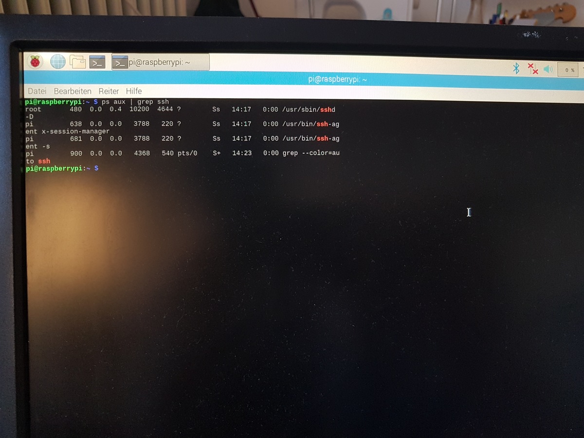

mach mal
1 | ps -aux | grep ssh |
auf dem pi und poste was das ausgibt

Also der sshd läuft.. dann schaun wir mal ob man den Dienst überhaupt erreicht:

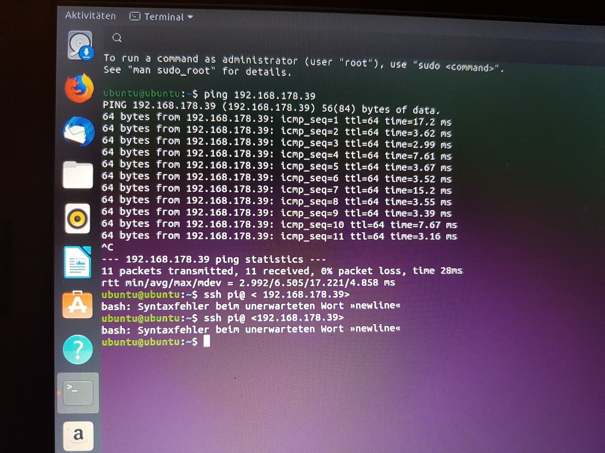

- Checken ob Du eine Netzwerkverbindung hast (Firefox). - Terminal öffnen und checken ob den pi anpingen kannst:
1 | |
2 | ping <ip> |
(abbrechen mit ctrl-c) - Dann im Terminal probieren zum pi zu verbinden:
1 | |
2 | ssh pi@<ip> |
dabei die Frage ob der neue Fingerprint ok ist mit yes beantworten. Mal was ganz anderes... Putty fragt das auch.. Du hast dort bitte nicht mit nein geantwortet...
Es kommt eine Fehlermeldung. Aus welchem Grund wird eigentlich dauerhaft gepingt? Was meinst du mit Fingerprint?
Jeremy M. schrieb: > Es kommt eine Fehlermeldung. ja, die kommt weil es NICHT heißen darf: ssh pi@<192.168.178.39> sondern: ssh pi@192.168.178.39 > Aus welchem Grund wird eigentlich dauerhaft gepingt? Wenn Du damit meinst, warum ich dich immer wieder pingen lasse, dann ist der Grund, dass ich sicherstellen will, dass der Pi im Netz sichtbar ist. Wenn DU damit meinst warum ping unter Linux nicht nach fünf Pings aufhört: Is unter Unix/Linux einfach so. > Was meinst du mit Fingerprint? Das siehst Du wenn du das ssh Kommando richtig eintippst. ;)

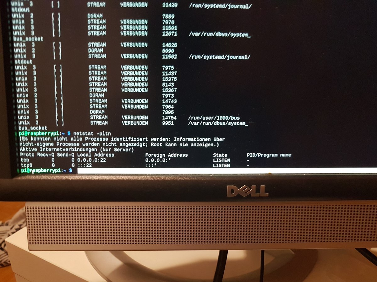

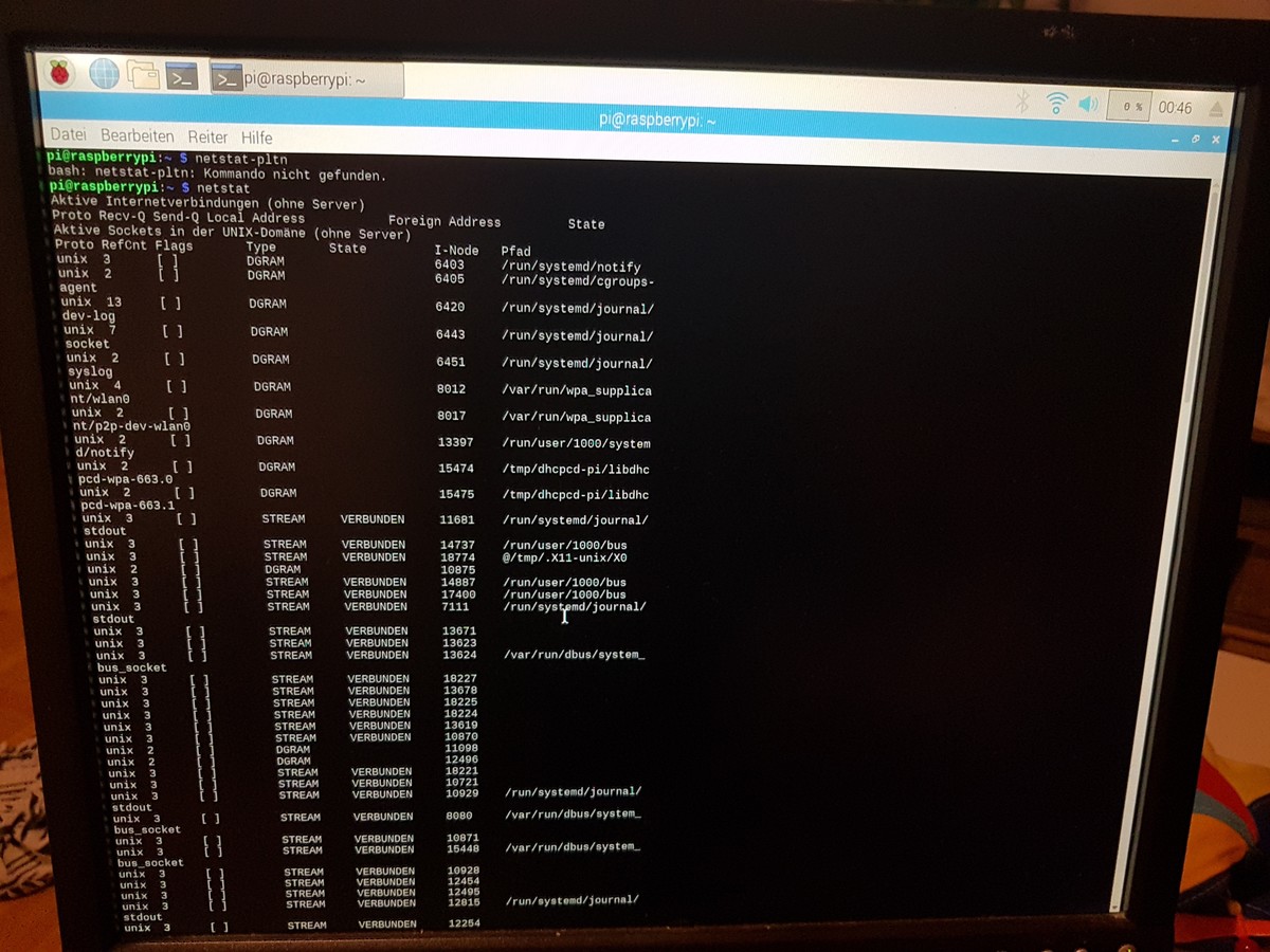

Ok. Das sieht so aus als ob da Pi-seitig was nicht stimmt. Gib mal am Pi ein: netstat -pltn und poste die Ausgabe.
Also ich würde jetzt sagen das -pltn kennt er nicht aber ich bin mir fast sicher ich hab es falsch eingegeben. Bei dem netstat kommt eine große Liste möchtest du alles sehen ?
zwischen "netstat" und "-pltn" fehlt ein Leerzeichen. Büdde nochmal. Achte bitte etwas genauer drauf das was ich schreibe, denn wie Du vllt. festgestellt hast machen wir hier vieles zwei Mal. Und das wegen Füchtigkeitsfehlern. Spare uns doch bitte diese Zeit. Danke!

Jeremy M. schrieb: > Screenshot > Ja da hast du Recht tut mir leid das ist noch alles Neuland für mich Der Screenshot zeigt, dass ein Programm auf Port 22 lauscht, und zwar sowohl für das ipv4 Protokoll als auch für ipv6. Das wird wohl der ssh Daemon sein.
