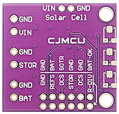

Hallo, Ich habe mir den obigen chip bestellt um Akkus per solarpanel zu laden. Soweit so gut. Allerdings gibt es dort einige Jumper, die gesetzt werden sollen und leider ist keine Anleitung dabei.Aus dem Aufdruck werde ich nicht schlau. Hat jemand so was schon mal verbaut und kann mir sagen was die verschiedenen Jumper bewirken oder weiß jemand wo es eine vernünftige Beschreibung gibt? Danke
Erst einmal Danke. Es hilft aber noch nicht so richtig weiter. Meine Idee war, dass ich ein Solar Panel und Akku sowie ein Last anschließe und mich um nichts weiter kümmern muss. Es gibt ja Anschlüsse für die drei Sachen. Wozu brauche ich dann die Jummper? Brauche ich die überhaupt? Wenn ja welchen wofür? Das sind die Fragen, die sich mir stellen. Sorry für die unbedarften Fragen, aber es ist das erstemal, dass ich so was versuche zu realisieren
Ich bekomme CJMCU-25504 auch nicht dazu eine 18650 zu laden, nur das Entladen funzt. Wer weiß wie die Jumper gesetzt werden müssen!? Ich weiß zumindest das REFS nach GND muss wenn man kein MPPT möchte (https://www.aliexpress.com/i/32976994195.html?spm=a2g0x.12057483.1000001.8.59e03777SopRDd) Gruß, jkes
Nach rumprobieren/kurzschließerei mit den Jumpern funzt es jetzt mit folgender Einstellung. Jumper1: REFS->GND Jumper2: OCS->STOR Jumper3: OCS->STOR Falls jemand genaueres weiß her damit. Gruß, jkes

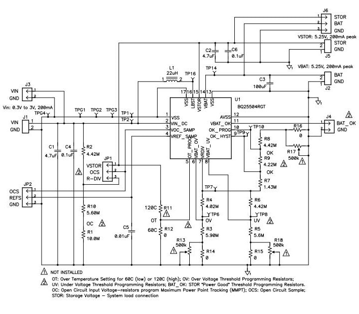

Die Schaltung des CJMCU-25504 entspricht der Figure 14 aus dem Datenblatt des BQ25504 von TI für Solarzellen. Erweitert wurde die Schaltung mit Jumpern um die Möglichkeit MPP-Tracking an- oder ausschalten zu können oder MPP-Tracking auf 80% einzustellen. Dies ist für das Laden von LiIon-Akkus mit Solarzellen die sinnvollste Einstellung. (R-DIV mit OCS verbinden, keine weiteren Brücken!) Über die Möglichkeit 3 Potis einzulöten kann der Schutz des Akkus vor Überladung bzw. Tiefentladung beeinflusst werden. (da rate ich ab da der Einstellbereich gering ist und R14, R15 und R16 (Null Ohm) entfernt werden müssten) ABER ACHTUNG Laut TI ist die Schaltung ausgelegt für: Ladeentspannung 3,15 Volt Tiefentladeschutz bei 2,2 Volt Vbatt_OK 2,44 Volt. Mit diesen Werten ist kein LiIon-Akku aufzuladen!! Um LiIon-Akkus zu laden habe ich die Widerstände ROV2 ROV1 RUV2 und RUV1 angepasst: ROV2: 1,1 MOhm ROV1: 0,91 MOhm, RUV2: 1,2 MOhm RUV2: 0,91 MOhm. die anderen Widerstände habe ich gelassen. Das Löten mit SMD 0603 muss natürlich beherrscht sein. (Diese Widerstände hatte ich vorrätig, Damit ist die Ladeendspannung gemessen 4,14 Volt und Tiefentladeschutz 2,9 Volt. Sieh hierzu das Bild 25504 Widerstaende
Anbei als Nachtrag erprobte Widerstandswerte für LiFePO4-Akkus: ROV1= 1,6 M, ROV2= 1,5 M, RUV1= 1,8 M, RUV2= 1,5 M, diese ergeben eine Ladeendspannung von 3,65 Volt und einen Tiefentladeschutz unter 2,3 Volt. TI empfiehlt im Datenblatt höhere Widerstandswerte nach der Formel : Summe aus ROV1 plus ROV2 und Summe aus RUV1 plus RUV2 soll 10 MOhm ergeben. Ich hatte keine entsprechend hochohmigen Werte. Mit der angehängten xlsx-Datei ist die Berechnung einfacher, bleibt aber trotzdem eine Probiererei bis man geeignete (im Vorrat befindliche) Widerstandswerte gefunden hat.
