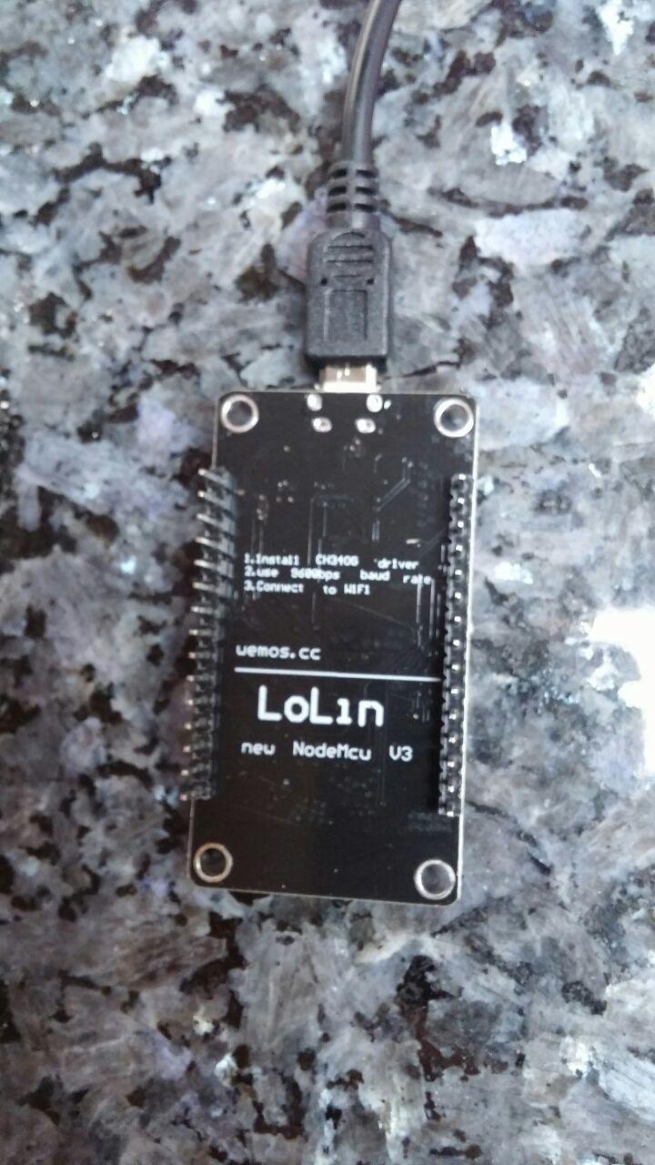

von G. H. (schufti)
vermutlich hat der "Produzent" bloß einen Patch ungeeigneter ESP-12
Module erwischt. siehe
https://www.esp8266.com/viewtopic.php?p=77279#p77279

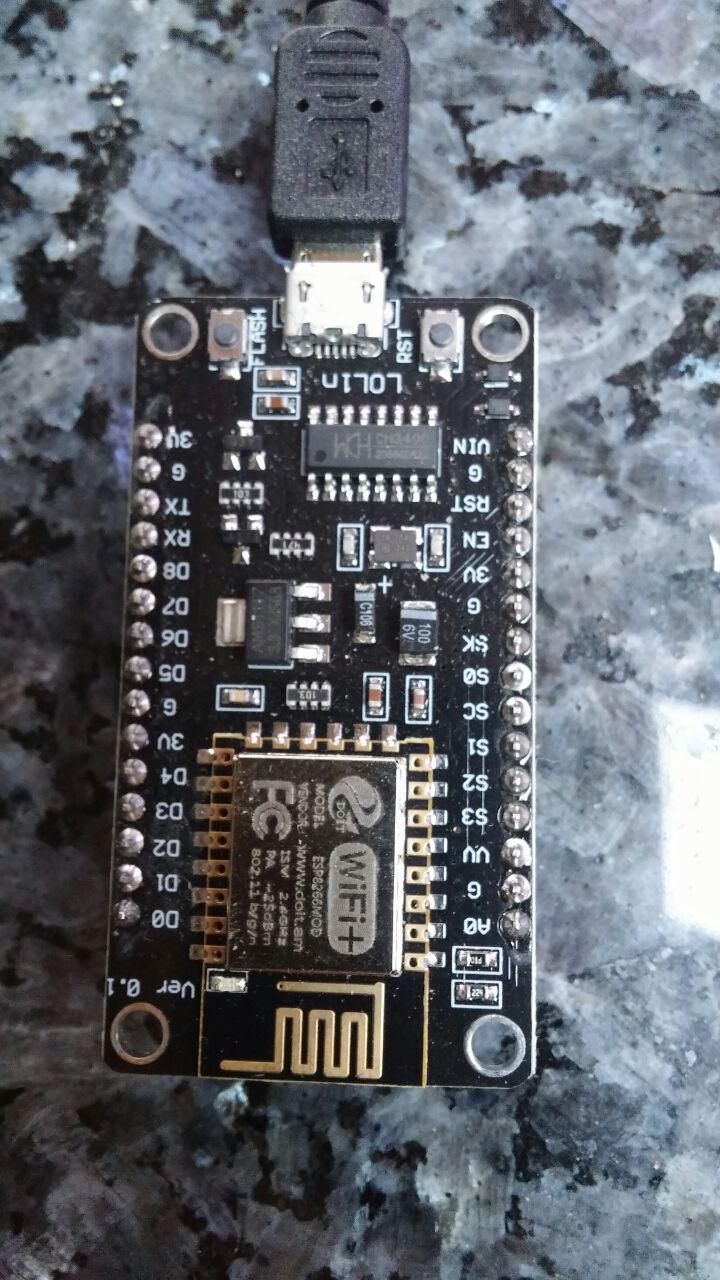

von Spicer L. (Firma: www.ltspiceusers.ch) (treki) Flattr this
Oben ist ein Foto. Ist ein 12E
Erhoffe mir bessere Erfahrungen mit den bestellten Modulen von Banggood.
(Anderer Hersteller)
Siehe https://www.letscontrolit.com/forum/viewtopic.php?p=38093#p38093
Post #15
Habe nun eine Lösung mit WifiMan.
Allerdings ist der Deepsleep vorzuziehn. 20mA oder 0.2mA :)

von G. H. (schufti)
tja, ich denke die Chinesen drucken da drauf was sie wollen ...
12-irgendwas
ist wie mit CE Zeichen, sie haben keine Ahnung was es bedeutet, aber es
verkauft sich besser wenn es drauf ist ...
Siehe hier zum selben Thema:
https://github.com/esp8266/Arduino/issues/6007#issuecomment-498077632

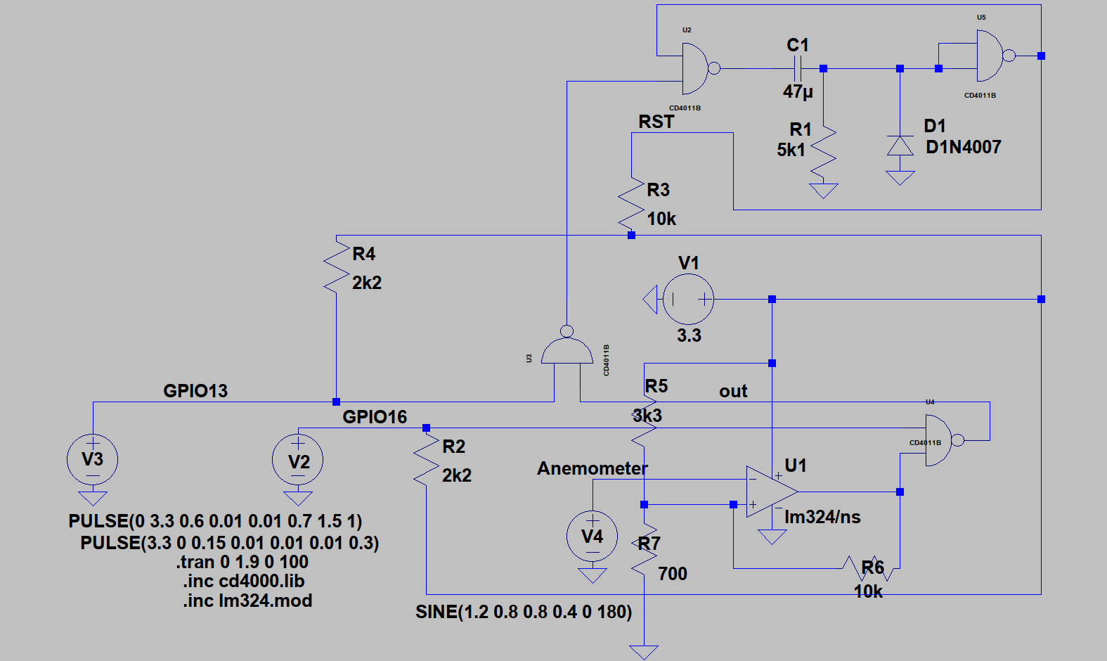

Ist so. Wakeup V2 von Banggood läuft. V3 in der Schweiz gekauft nicht!
Habe gerade ein Problem, die richtigen Bilder zu posten. Sorry.
Mittleres Bild 3_3 könnt Ihr vergessen. Kanns nicht löschen :(
Die Schaltung läuft auch (nicht nur in der Simulation)
GPIO13 sagt, ob ESP läuft. GPIO16 ist klar ^^
R7 ist 500-1000 Ohm. Die Schaltschwelle des Anemometers, wenn der ESP
aufwachen soll.

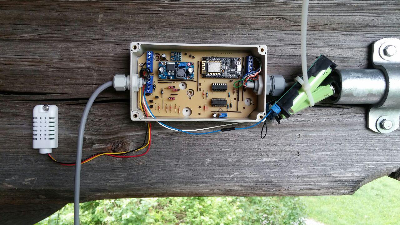

Habe nun das PCB der Hauptplatine fertig bestückt und der Prototyp
scheint zu funktionieren.
Habe nur noch ein Problem mit dem 1-wire Sensor. Siehe
https://www.letscontrolit.com/forum/viewtopic.php?f=6&t=6910
Das neben-PCB im Kasten dem Wetter ausgesetzt läuft ja schon länger und
ist fertig. Siehe 2tes Foto.

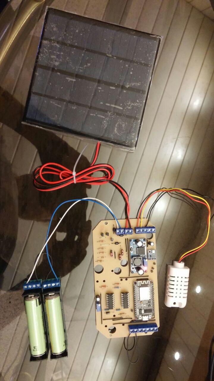

Umschaltung nun fast fertig.
Akkus halten bei Vollladung 9 Tage wenn 0 Licht auf die Solarpanels
kommt (unmöglich ^^).
Prototyp PCB (selbst gefräst) ist nun verbastelt, aber bald lasse ich
saubere PCBs herstellen.
Es sind diverse Features dazu gekommen.
So eine AkkuSpannungs Abfrage zum ESP wie einen Enable Schmitt-Trigger
(nützlich bei total Entladung der Akkus).
Nun arbeite ich noch am ioBroker.
Meine Wetterdaten sollen öffentlich abrufbar sein in Zukunft.
Auch veröffentliche ich alles dazu in meinem Forum.
Soll ja opensource und ohne finanzielle Interessen bleiben.
Stefanus F. schrieb:
> Dan B. schrieb:
>> Trotzdem wacht das ESP nach der gewünschten Zeit nicht aus dem Deepsleep
>> auf...
> Klingt für mich nach Softwarefehler. Du kannst ja zum Vergleich mal ein
> kleines Testprogramm mit Arduino schreiben. Siehe
> http://stefanfrings.de/esp8266/index.html#deepsleep
Da hattest Recht. stefanfrings.de ist heute meine wichtigste
Anleitung!!!
