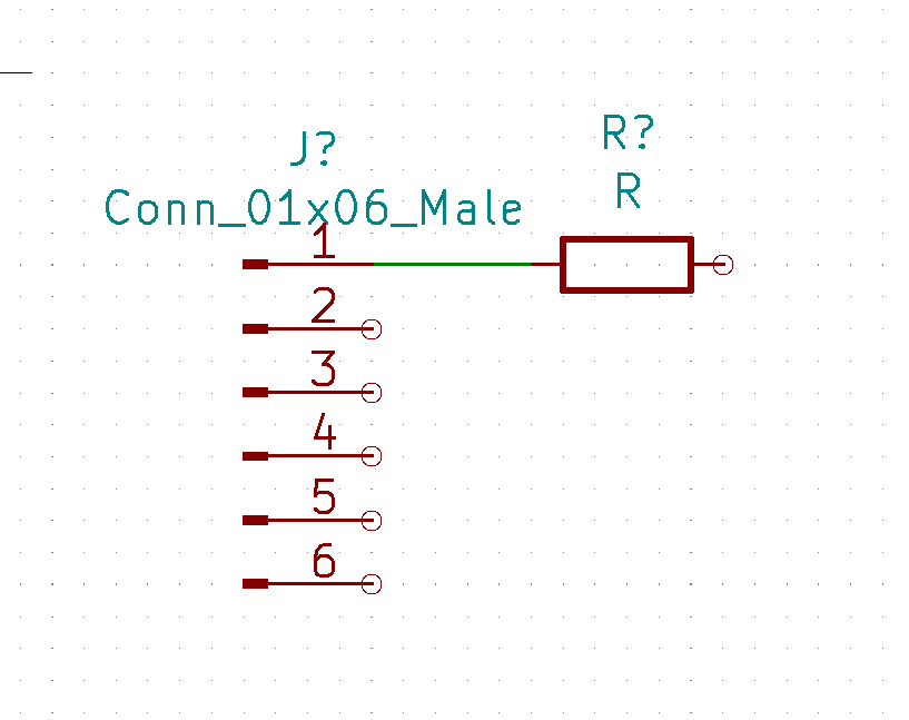

ich arbeite mich gerade in KiCad Version 5.1.2 ein. Im Schaltplan-Editor
kann ich die Bauteile ohne Probleme auswählen und einfügen.
Aber beim Elektrischen Verbindungen hinzufügen funktioniert das nicht
richtig. Mit dem Mauszeiger gehe ich auf einen Kontakt, ziehe die
Verbindung zu einem anderen Kontakt und mache einen Doppelklick. Dann
erscheint mir bei den beiden verbundenen Kontakten entweder ein
Knotenpunkt, obwohl da gar kein Knoten sein soll, oder ein Kreis mit
einem Rechteck, die nicht exakt übereinstimmen.
Ich muss also auf maximalen Zoom und dann die Verbindungen exakt
positionieren, sonst tritt der Mangel wieder auf.
In den Einführungsvideos bei YouTube sieht das alles ganz einfach aus.
Muss ich vielleicht etwas im Setup einstellen?
Danke für eure Mühe
Hubert

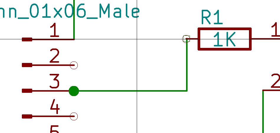

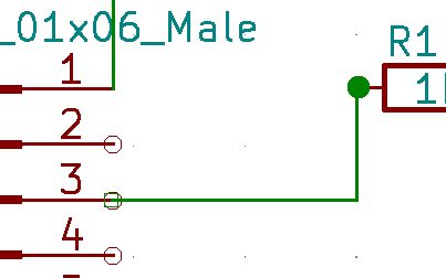

von Hubert J. (hubert_j)
vielen Dank für die schnelle Antwort. Leider hat dein Tipp nicht
geholfen, siehe Anhang.
Ich klicke einmal auf den ersten Kontakt (lasse die Maustaste los), dann
ziehe ich die Verbindung zum zweiten Kontakt. Dort beende ich die
Verbindung mit einem Doppelklick.
Das Ergebnis seht ihr im Anhang.
Hubert

Konnte das Problem gerade nachvollziehen. Wenn ich das Raster auf 2,54mm
stelle, so habe ich bei einem Widerstand, den ich einfüge und drehe, das
Problem, daß ich  die Leitung nicht an den Endpunkt am Widerstand
anschließen kann.
Am Besten das Raster wieder auf 1.27mm stellen.

50 mil oder 1,27 mm ist das Standard Grid in KiCad. Damit sollte es
eigentlich keine Probleme geben. Die Bauteile aus der KiCad Lib alle für
dieses Raster gemacht. Wenn du das Bauteil aus einer anderen Quelle
hast, oder es gar selber gezeichnet ist, kann es natürlich sein, dass
die Anschlüsse nicht auf dem Raster liegen.
Ansonsten geht es wie beschrieben. Ein einfacher klick auf den ersten
Anschluss. Leiterbahn hängt an der Maus. Ein einfacher klick auf das
zweite Pad. Fertig

Rater. Rechtsklick in freie Fläche und dann siehe Bild
von Thomas W. (goaty)
Die zwei Knöppe oben links stellen nur um in welcher Einheit angezeigt
wird. z.B. die Anzeige unten rechts in der Statusleiste.
Hallo ihr alle,
habt vielen Dank, ihr habt mein Wochenende gerettet. Wenn ich jetzt
meine Bauteile nach dem neuen Raster ausrichte, kann ich wunderbar meine
Verbindungen ziehen.
Ich wünsche euch ein schönes Wochenende.
Nochmals vielen Dank
Hubert
