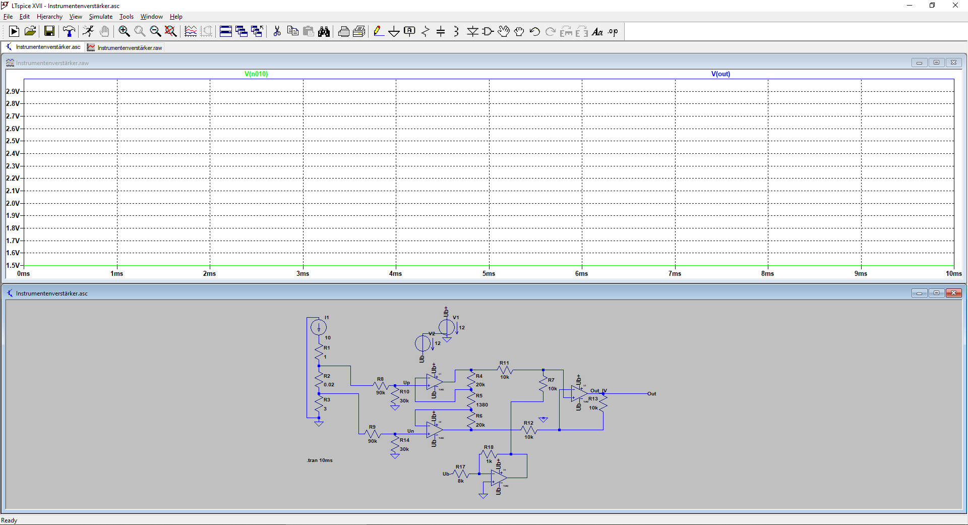

Hallo, ich müsste mit einem ADC (MCP3008) einen Shunt-Widerstand messen. Dieser Shunt hängt bei einer Batterie, welche geladen, und auch im Betrieb entladen wird. Sprich die Spannung am Shunt wird beim Laden negativ und beim Entladen positiv. Diese Spannung werde ich über einem Instrumentenverstärker dem ADC zuführen. Jetzt hab ich leider das Problem, das der MCP (nona nicht..) keine negativen Spannungen messen kann. Dabei hätte ich den Instrumentenverstärker so ausgelegt, dass bei +10A Strom eine Spannung von 1,5V am Ausgang ist, und bei -10A -1,5V. Am liebsten würd ich den Ausgang des Instrumentenverstärkers mit einem Offset von 1,5V versehen, dann hätte ich beim ADC folgende Spannungen: -10A: 0V 0A 1,5V 10A 3V Wie realisiert man so eine Offset-Quelle am besten - oder gibt es gar andere Möglichkeiten?

Zugfunk schrieb: > Wie realisiert man so eine Offset-Quelle am besten... Indem man den Fußpunkt von R7 auf die gewünschte Spannung legt, im vorliegenden Fall +1,5V.

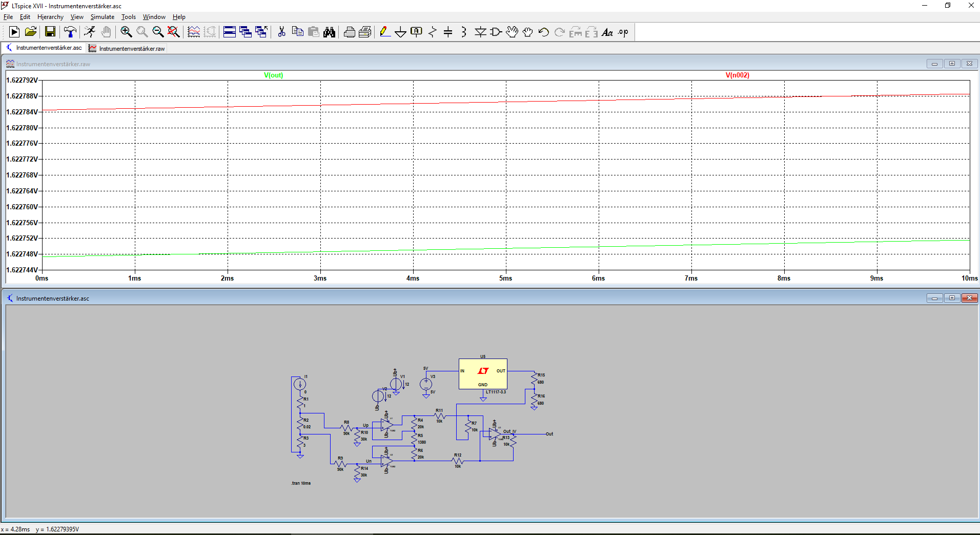

Danke für alle schnellen Rückmeldungen! Den Bezugspunkt beim R7 kann ich ja auch nur theoretisch auf eine genaue Spannung legen. Ich hab es jetzt einmal mit einem LM1117 simuliert und muss einen sehr starken Drift bei der Spannung mitansehen....

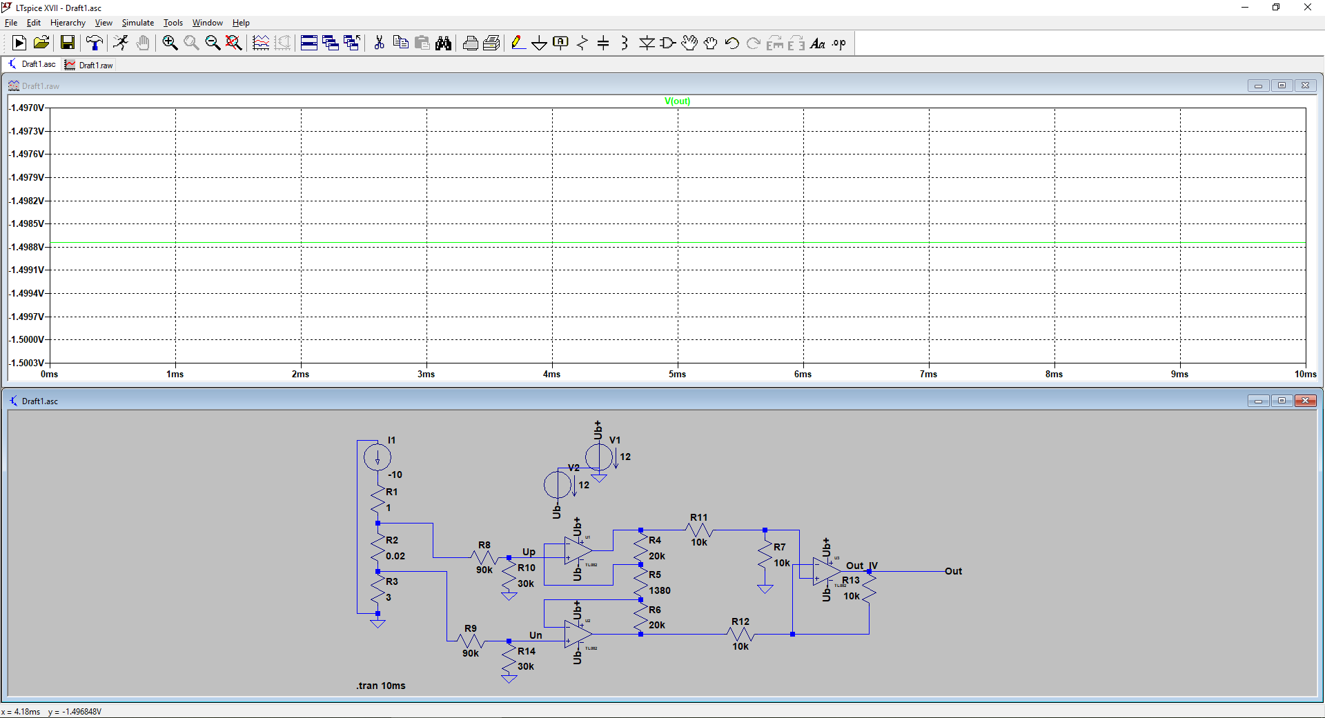

Hallo, ich konnte das Problem lösen - falls man das in der Praxis auch so macht... Danke für alle Antworten!
