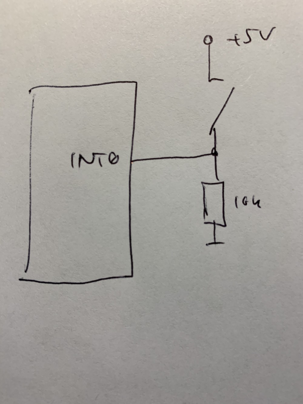

von Alex H. (aheppis)
Danke schon mal für die Antwort.
Ich tu mir noch schwer vorzustellen, daß es daran liegt.
Ich nutze den internen Takt mit 250 kHz.
Die Beschaltung habe ich mal angehängt. Also recht simpel.
Und das Signal an INT0 ist eine ganz normale steigende Flanke, auf die
ich reagiere - und davon gebe ich zum Versuch jede Menge ab. Die
Reaktion erfolgt aber immer nach genau der gleichen Zeit.
