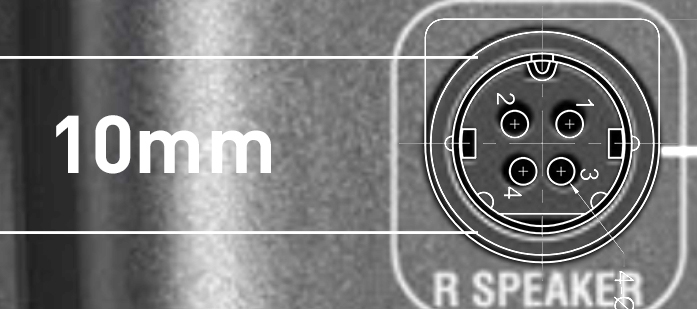

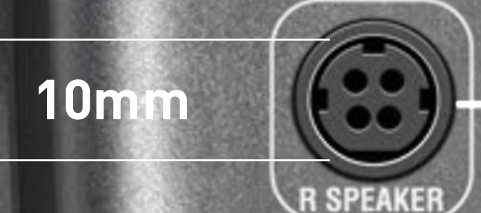

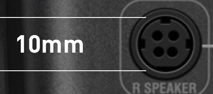

Guten Tag, ich hoffe auf Eure Hilfe beim identifizieren eines Steckertyps. Dazu habe ich ein Bild angehangen. Der Durchmesser der äußeren Führung beträgt ca. 10mm. Besten Dank im Voraus. Edit: Bild etwas größer mit mehr Kontrast (bitte letztes Bild ansehen, keine Ahnung wie ich die ersten beiden löschen kann)

niedlich https://www.facebook.com/Shua-lee-308592973193022/ aber den Namen scheint es öfter zu geben Könnte von Kycon sein: http://anacapa.kycon.com/2013Catalogpage/DC%20Power/KPPX.pdf

Danke sehr! Das sieht tatsächlich nach dem Typ aus. Ich hoffe, dass man den Stecker einzeln erwerben kann.

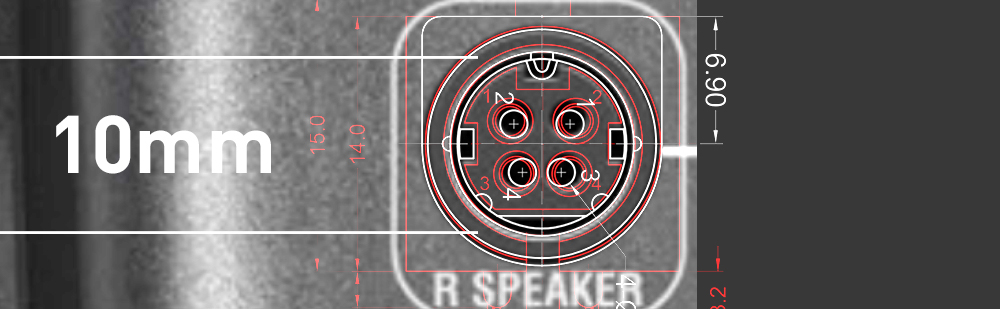

Ich habe die Zeichnung des Steckers testweise über die Buchse gelegt. So richtig passen tut es nicht wie es aussieht. Was meint ihr?
Hier nochmal eine Variante mit Buchse. Etwas schwer zu erkennen. Es sieht so aus, als ob Stecker (weiß) und Buchse (rot) untereinander schon nicht passen. http://www.kycon.com/Pub_Eng_Draw/KPPX-4P.pdf http://www.kycon.com/Pub_Eng_Draw/KPJX-4S.pdf

Es gibt so ähnliche Stecker auch an Notebook-Netzteilen. Die Zeichnungen beweisen vor allem, dass man den Kycon-Zeichnungen nicht trauen kann. Ich habe hier nur die 3-polige Version. Wir haben öfters Ärger mit nach hinten gerutschten Innenteilen. Die drei winzigen blecherne Haltenasen sind unterdimensioniert. Öffnen des Steckers geht mithilfe zweier Stecknadeln, auf gegenüberliegenden Seiten kabelseitig unter die Hülse stecken und dann die Hülse nach vorn herausschieben, dabei drehen, da sich die Sprungfeder sonst verheddert.
Ob die Kycon in meinem Fall passen könnten? Ich habe dafür kein Gefühl, bzw. weiß nicht wie es mit den Toleranzen aussieht. Kannst du mal bei deinem 3-poligen Stecker messen, ob der äußere metallische Führungszylinder 10mm außen und ungefähr 9,2m innen Durchmesser hat (Wandstärke müsste um die 0,4mm sein)? Angegeben ist der Außendurchmesser im Datenblatt mit 9,6mm. Die Stifte müssten für meine Buchsen 1,5mm Durchmesser haben. Danke im Voraus

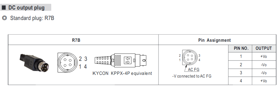

Danke sehr. Ich kann leider keine technische Zeichnung mit allen Maßen das R7B finden. Allerdings sind die hervorstehende Kontaktstifte auch nicht das richtige.
Laut MeanWell ist R7B identisch mit Kycon https://www.meanwell.com/productPdf.aspx?i=536#1 bei TME sehen die Stifte massiver aus, scheint aber auch kompatibel zu sein https://www.tme.eu/en/details/pc-mdp-402-4p/dc-power-connectors/ninigi/ und die Explosionszeichnung hat NINIGI von Kycon übernommen.
