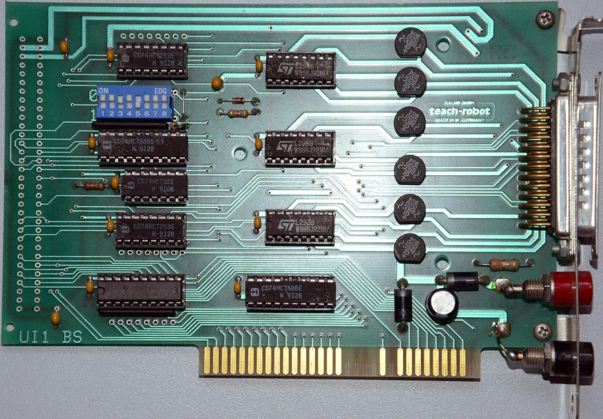

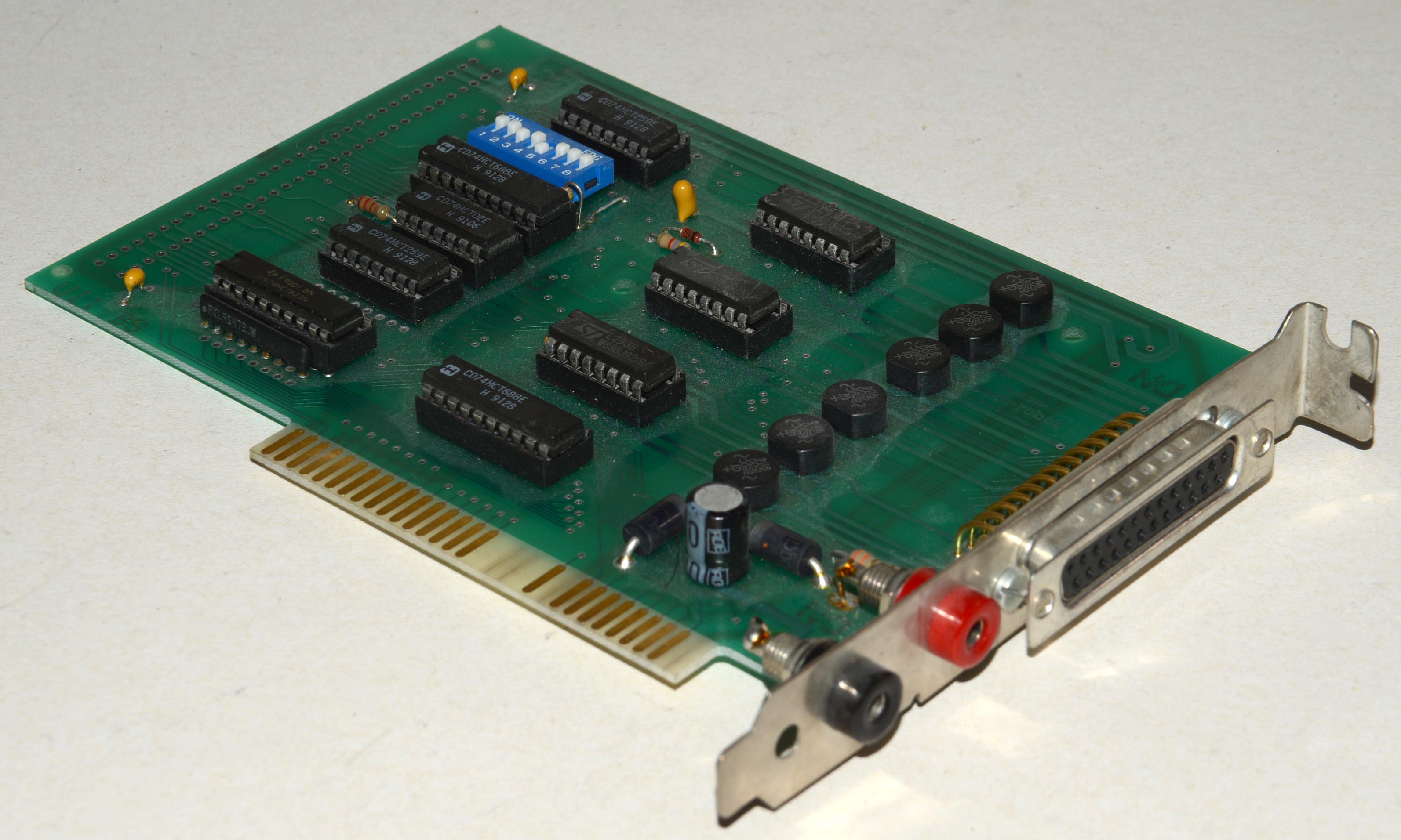

Ein Controller ist das wohl nicht, dafür fehlt es an "intelligenten" ICs. Vermutlich ein reiner Hostadapter, der ohne zugehörige Software nicht zu gebrauchen ist.
Vermutlich ein besserer Latch/Buffer. Die I/O-Adresse wird per DIP-Switch eingestellt und dann über den 74HCT688 mit der Adresse am ISA verglichen. Noch ein bisschen Dekodier/Select-Logik und das wars :-)

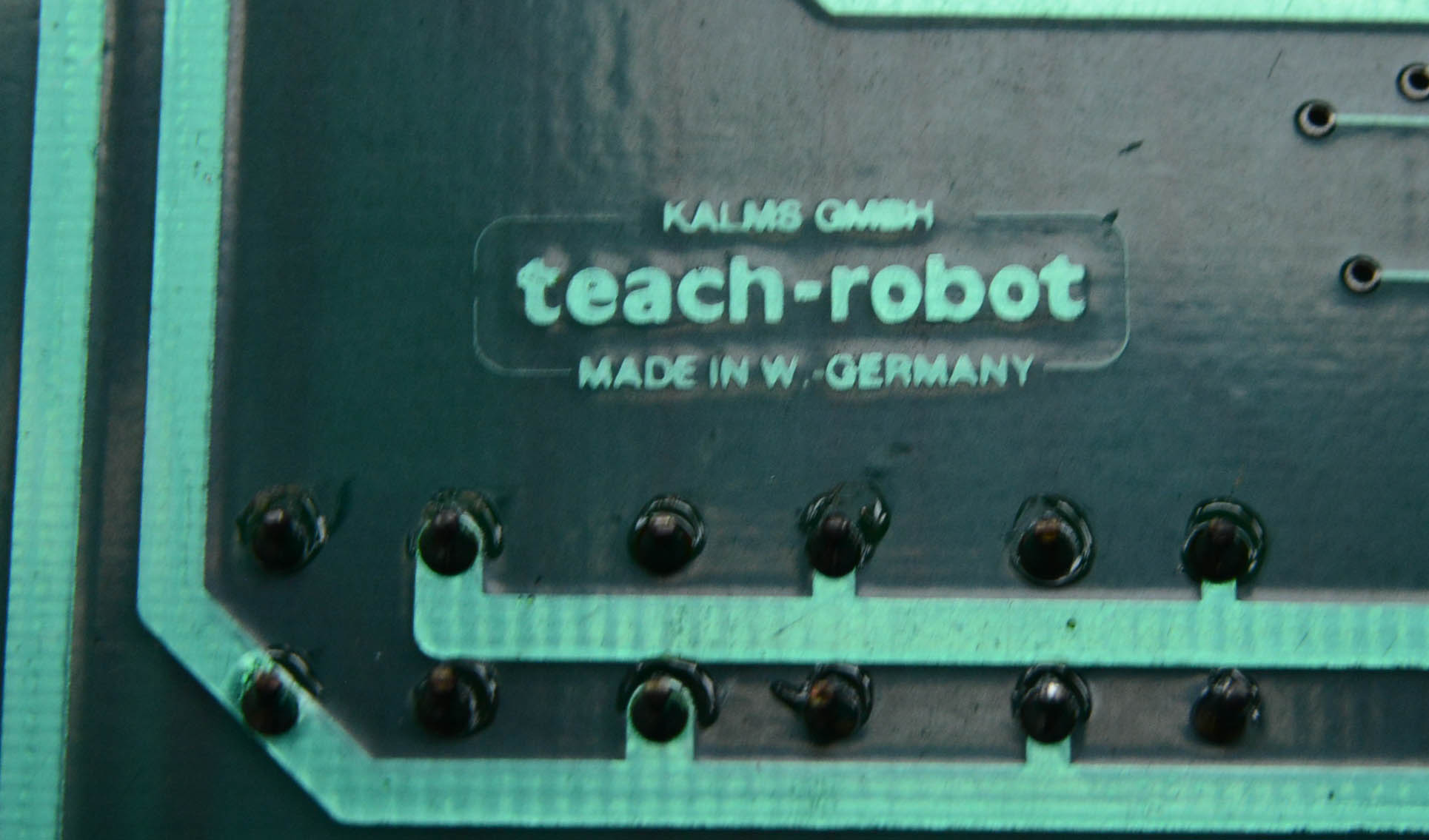

Ich habe noch zwei Fotos von der Teach-Robot-ISA-Karte gemacht. Die Bezeichnung ist U11 BS / Robert - Interface für TEACH-ROBERT. Die Karte hat eine 25-Polige Buchse und Anschlußmöglichkeit für eine externe Stromversorgung (rot/schwarz). Hersteller ist laut Kartenaufdruck die Firma KALMS GMBH. Wenn jemand Interesse hat, bitte melden.
