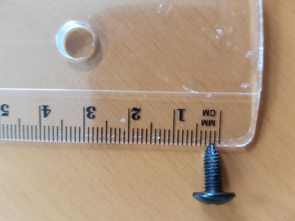

brauche Hilfe bei der Identifikation einer Schraube. Die Schraube ist
dafür da um Standfüße in ein Laborgerät zu Befestigen (direkt ins Blech
geschraubt). Da dieses Gerät jetzt fest an einem Tisch Verschraubt
werden soll, brauch ich neue, längere Schrauben. Leider bin ich mir
unschlüssig welche Art für Schraube das ist. Für eine Blechschraube ist
sie zu fein, für eine metrische Schraube passt das Gewinde und die
konische Form auch nicht wirklich. Hat wer einen Tipp?
Danke
Lg
von Andreas M. (andreas_m62)
Du brauchst eine Blechtreibschraube.
Die gibt es in unterschiedlichen Längen.

von Philipp G. (geiserp01)
Warum machen sich die die Mühe blau eloxierte Aluminiumschrauben zu
verbauen für einen Fuss?
Schaue dir auch die Unterseite des Geätes an. Sofern da Lüftungsschlitze
sind, solltest du die Original Füsse (oder zumindest einen
Abstands"bolzen" in Höhe der Original Füsse) mit verbauen, wenn du das
Messgerät fest irgendwo anschraubst.
von Gerald K. (geku)
ich würde vermutlich die Original Schrauben und Füsse belassen wie sie
sind, und einen kleinen Z-Förmigen Winkel unte rdas Gerät schrauben (ich
vermute, dass die Original schrauben den 1 mm noch verkraften könenn).
Zur anschließenden Befestigung des Z-Winkels auf dem Tisch kannst du
jede beliebige Schraube nehmen die dir gefällt.
