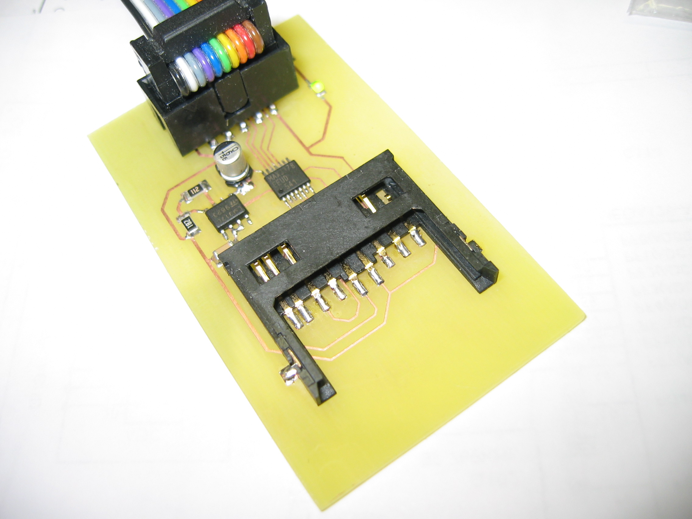

Hallo, Wollt euch mal meine erste selbstgeätzte SMD-Platine zeigen. Gleichzeitig bitte ich um Verbesserungsvorschläge für die Zukunft. Das ganze ist eine kleine Erweiterung für mein Mega16/32 Board. MMC/SD Card Connector, Level-Shifter, Spannungsversorgung 3,3V (aus 5V) und Control-Led. Schaltplan und Layout gibts bei Interesse. hIAS
Sieht in meinen Augen nicht schlecht aus, du könntest aber des restliche Kupfer drauflassen, damit das Ätzbad geschont wird!

@Sven Ich arbeite mit Target. Hilft dir das auch? @Lupin Den hab ich mir mal als Sample bestellt. Da er recht schnell is hab ich ihn für diese Zwecke verwendet. Hias

Hallo Johannes, Der Connector is aus dem berühmten Siemens-MP3 Player von ebay! Da kostet ein Player 1,99; viel billiger als die connectors von Reichelt oder CSD (um nur zwei Bespiele zu nennen). Noch dazu sind is ein MP3_Decoder und ein DAC drinnen. Hias

Hallo! @Johannes : Schau mal hier(als Beispiel): http://cgi.ebay.de/ORIGINAL-SIEMENS-MP3-PLAYER-S45-C45-ME45-S35-C35-M50_W0QQitemZ9134712879QQcategoryZ24031QQrdZ1QQcmdZViewItem oder einfach nach "Siemens MP3" suchen. @ecslowhand: Es handlet sich um den STA015! Hias
Welchen footprint hat der bestückte STA015 denn ? TQFP44, SO28 oder LFBGA64 ? LG Ron

@ecslowhand is ein TQFP44. Das köntte für dich auch noch interessant sein: http://www.mikrocontroller.net/forum/read-4-164078.html#new hias
