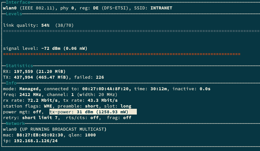

ich habe gerade mal einen neuen PiZ mit Raspian betankt und das WLAN
eingerichtet. Was mich verwundert ist die Sendeleistung?

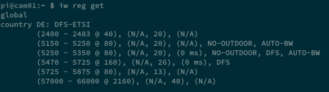

Ja, die ist zu hoch. 30dBm=1000mW Ausgangsleistung ist max zulässig. Und
das auch nur in einem der 5GHz Frequenzbereiche, falls die Hardware
"Transmit Power Control" (TPC) kann und verwendet. Sonst 3dB weniger
(26dBm=400mW) und bei 2.4GHz nur 20dBm=200mW.
https://wiki.freifunk.net/WLAN-Antennen
Das deckt sich schon mit deiner Konsolen-Ausgabe für "iw reg get" für
Deutschland.

Dein Problem versteckt sich vermutlich direkt vor der von dir
markierten Ausgangsleistung. Ich hebe das hier mal hervor:
*power mgt: off*,   tx-power: 31dBm
Die Regelung der Ausgangsleistung scheint abgeschaltet zu sein.
Evtl. ist folgende freundliche Konsole-Eingabe schon die gesuchte
Lösung?
iwconfig wlan0 txpower auto

Mike J. schrieb:
> Wie hast dir du diese Daten so schön anzeigen lassen?
Wavemon - ist ein kleines Consolenprogramm.

von Mick (Gast)
von Mario M. (thelonging)
Scheint sich um einen Bug in iwconfig zu handeln. Der auch im Pi3
verwendete BCM43143 kann wohl max. 15 dbm.
https://raspberrypi.stackexchange.com/questions/45458/raspberry-pi-3-wrong-tx-power-in-iwconfig
