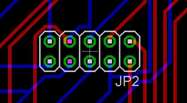

wie lötet ihr auf eure beidseitig gefertigten Platinen eine
Stiftleiste?
Die hat ja diese Plastikmanschette in der die pins stecken und da ist
es schwer mit dem Lötkolben runter zu kommen, wie macht ihr das?
Hier noch n Ausschnitt aus meinem Layout beigefügt falls ich mich
umständlich ausgedrückt habe :-).
Marco

dafuer nimmt man Kontaktnieten, wenn man die Platinen selber aetzt.
Achte darauf das die Kontaktniete im Innendurchmesser gross genug ist.

Die kontaktniete steck ich dann durch die Bohrung in der dann auch
später die Stiftleiste steckt oder wie muss ich mir das Vorstellen?
von Thomas W. (Gast)
Ganz normal auf der Bottom-Seite festlöten, dann mit ner Spitzzange den
Kragen abziehen, von oben Löten (aber schnell, damit das Lötzinn auf
der anderen Seite nicht flüssig wird!) und dann den Kragen wieder
draufstecken.

ich würde Dir empfehlen, die Durchkontaktierung etwas neben die
Steckerleiste zu legen, und dort mit einem dünnen Draht bequem
durchzukontaktieren. Die Steckerleiste selbst dann nur von unten löten.
Sieht aus, als ob genug Platz dafür vorhanden ist.
HTH,
KLaus
Ich mache Durchkontaktierungen mit einem dünnen Äderchen eines
Litzendrahts. Ca.1 cm abschneiden, zu 90 Grad Winkel knicken und von
der Oberseite in das Lötauge stecken, am Lötauge oben flach anlöten und
am Schluß  zusammen mit der Pfostenleiste unten verlöten.

Es gibt da übrigens noch einen anderen, schweinischen Trick um
Stiftleisten beidseitig zu verlöten, wenn keine Durchkontaktierung
vorhanden ist.
Die Stiftleiste wird dabei falschrum eingesetzt, die Plastikleiste ist
also erstmal weit über der Platine.
Dann kann man bequem an beiden Seiten der Stifte löten.
Am Ende wird der Plastkstreifen mit einem flachen Schreibendreher
Schritt-für-Schritt heruntergedrückt.
Das geht anfangs recht schwer (aber es geht) und wenn sich das Teil
erstmal ein kleines Stück bewegt hat dann ziemlich einfach.
Mann muss sich halt schrittweise vom Anfang der Leiste bis zum Ende
vorarbeiten und bei jedem Durchgang so ca. 1 mm tiefer gehen.
So habe ich das schon zig Male gemacht und es sieht am Ende gut aus.
Wobei ich auch teilweise das Plastik dann einfach ganz weggelassen habe,
es also nur beim Löten als Führung benutze und dann ganz entferne.
Das klappt allerdings nur bei echten Stiftleisten, nicht bei Wannen.
Gruss
Jochen

von Platinenbauer .. (platinenbauer)
Trick 17
..die Stiftleiste einfach verkehrt herum im die Platine stecken, so das
das Plastikteil oben ist, dann verlöten und das Plastikteil Richtung
Lötstellen nach unten schieben.
Wannenstecker lassen sich so auch verlöten, einfach die Srifte etwa zur
Hälfte nach unten aus der wanne schieben, alle auf gleiche Länge (
Abstand zur Wanne) bringen, verlöten und abschliessend die Wanne
runterschieben.
Einfacher gehts nicht.
Platinenbauer

Die DK-Nieten lassen sich ganz einfach mit einem Nagel und einem Hammer
auf der Durchsteckseite aufweiten. Es geht aber noch viel einfacher mit
einem Automatik-Körner. Das Ding kostet um die 2 Euro im
YippiejajayieppieYippiejea und kann per Federmechanismus mit wenig Druck
die Nieten perfekt umbördeln.
Dann beidseitig festgelötet, fertig ist der Lack.
Bei Stiftleisten ist es in der Regel noch einfacher, wenn man einfach
ein paar Cent mehr in die teureren investiert. Die haben von Hause aus
einen dünneren, runden Stift, mit einer Metallischen Verdickung um die
Kunststoffleiste, die praktisch auf der Oberseite wie ein Lötkolben
wirkt. Einfach beim löten der Unterseite an der Oberseite kurz mal den
Lötdraht dranhalten,... Fertig.
Gleiches gilt für die IC-Sockel. Die Präzisionssockel verwenden und auf
der Oberseite beim löten der Unterseite mal kurz Lötzinn dranhalten.
Die Technik hat außerdem den Vorteil , dass man die Löcher kleiner
bohren kann, als bei den rechteckigen Stiften, damit die Lötaugen
kleiner sind und mehr Platz zu durchgeführten Leiterzügen zur Verfügung
steht.
von Marc (Gast)
Ich habe eine absolute low-cost-Lösung:
Zuerst die Pinleiste ganz normal von der Unterseite anlöten, dann die
Plastikmanchette nach oben schieben. Die Oberseite anlöten und dann die
Manchette wieder nach unten schieben - Feddich!
