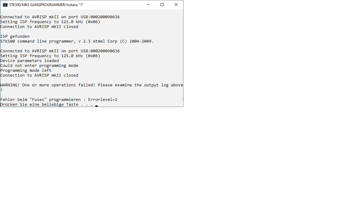

Hallo zusammen, - - - - - - - DELL OptiPlex 3070; i3 4x 3.6GHz; 8GB; 256GB NVMe Diamex AllAVR OS: Win10 (x64); - - - - - - - - Ich betreibe hier in der Firma in der Fertigung eine 4-fach-Gang-Programmierumgebung zum Programmieren von AVR-Controllern mit STK500 aus ATMELSTUDIO 4.18. Als Programmer verwende ich einen AVRISP-MK2 (Klone) Genauer gesagt es handelt sich um eine selbst geschriebene Oberfläche die 4 mal gestartet wird. Diese Umgebung baut aus ".hex-Files" die zu programmierende Software zusammen und übergibt dann die Kontrolle einer Batch-Datei. Diese Batch-Datei ruft STK500.exe mit den nötigen Parametern auf und führt so den Programmiervorgang durch. Da der Vorgang 4 mal parallel gestartet wird, hat jeder Programmer eine eigene Seriennummer die als "USB-ID" übergeben wird. Das ganz klappt seit Jahren unter Windows 7 ohne Probleme. (Über dieses bzw. eine ähnliches Projekt - gibt es auch schon ein, zwei andere Threads). Jetzt habe ich das Ganze auf einen Windows 10 Rechner (x64) umgezogen. Ich habe ATMEL-Studio 4.18 installiert und das ATMEL-Driver-Package (7.0.888). Das ganz hat von Mitte Januar bis gestern ohne Probleme funktioniert. Am Freitag wurde sogar noch eine Serie Platinen geflasht und am Montag sollte weiter gemacht werden. DOCH am Montag funktionierte das ganze nicht mehr: STK500.exe kann keine Verbindung zum ISP-Programmer mehr aufbauen. "Could not connect to AVRISP mkII on USB:0002000090636 " Das Ganze auf zwei verschiedenen PCs. Die HW ist in Ordnung, weil wenn man das Ganze an den alten W7-PCs ansteckt geht wieder alles. Ich habe ein Image vom Tag der Inbetriebnahme. Wenn ich das "zurückspiele" und programmieren will bekomme ich die selbe Fehlermeldung. Unsere IT sagt die PCs haben kein Update bekommen, da wir den WUS laufen haben und der die letzten Tage nichts "ausgeliefert" hat. Im Gerätemanger erscheinen die vier Programmer als "AVRISP mkII" ohne Ausrufezeichen und auch der "WinDriver" von Jungo. Wenn ich auf dem PC ein frisches Windows 10 aufsetze scheint wieder alles zu funktionieren. Mein Programmierjob findet den Programmer und auch ATMELSTUDIO zeigt beim "Connect" eine Liste der vier angeschlossenen "ISPs". Auch wenn ich auf das frische Windows die angebotenen WIN-Updates von Hand installiere funktioniert der Programmiervorgang anschließend ohne Probleme. In diesem Forum und auf AVR-Freaks habe ich schon einige Beiträge gelesen, aber die angebotenen Lösungen funktionieren nicht (Treiberinstallation mit ZADIG) oder ich werde nicht so recht draus schlau. Ich habe im der nicht funktionierenden Windows-Umgebung auch alles von ATMEL deinstalliert und dann neu installiert aber ohne Erfolg. Auch eine Neuinstallation mit der Option "Erzwingen der Treibersignatur deaktivieren" brachte auch keinen Erfolg. Was ich am wenigsten verstehe, warum hat es funktioniert und übers Wochenende geht es plötzlich nicht mehr ohne dass angeblich Updates eingespielt wurden. Hat jemand eine Idee oder eine Lösung, einen Link auf eine Lösugn oder zumindest eine Erklärung. PS: Ich weiß man müsste das ganze Konzept überarbeiten. Es ist halt nicht mit dem Austausch des Programmer getan. Es müssen viele Programmierprojekte angepasst und neu erstellt werden. Ich habe auch schon mal angefangen das Ganze auf das Kommandozeilentool (atprogramm.exe) aus ATMELStudio 7 umzustellen, bin aber mangels Zeit nicht weiter gekommen. UND ehrlich gesagt, (Festplattenplatz hin oder her) wieso soll ich ein paar Gigabyte (~2.3GB) installieren wegen einem Tool das ein paar hundert kByte braucht. Das alte AVRStudio kam mit ca. 180MBytes aus. Gruß und danke allen Robert
Der alte Jungo Treiber ist nicht signiert und deswegen verweigert Windows, ihn zu laden. Du kannst die Sicherheitsvorgabe lockern, siehe: http://stefanfrings.de/avr_tools/libusb.html > Ich weiß man müsste das ganze Konzept überarbeiten. Das sehe ich anders. Nicht jeder hat Zeit und Lust, immer der neuesten Software hinterher zu laufen. Falls es Dich interessiert: Auf http://stefanfrings.de/avr_tools/index.html findest du einige Hinweise für alternative Entwicklungsumgebungen (oder auch gar keine IDE).

Hier ein Auszug meiner Batchdatei die seit mehr als 3 Jahren in der
Produktion ihren Dienst tut. STK500.exe ruft einen Programmer auf der an
USB angeschlossen ist!
Das ganze habe ich auch so geschrieben! Und wenn's nicht so wäre würde
ich es nicht zu schreiben!
Gruß KEE4
[code]
:StartOfBatch
@echo off
rem MODE CON:cols=25 lines=10
MODE CON:cols=75 lines=20
COLOR F0
TITLE STK500/MKII GANGPROGRAMMER/Instanz "%1"
cls
:STK500
set PrgPath="C:\Program Files (x86)\Atmel\AVR Tools\STK500"
:Programmer
REM USBPortIDs für Aufruf von 4 Instansen setzen
if %1==4 set USBPortID=000200090639
if %1==3 set USBPortID=000200090638
if %1==2 set USBPortID=000200090637
if %1==1 set USBPortID=000200090636
set Port=USB:%USBPortID%
set PrgMode=s
set ISPFrq=125kHz
:Projekt
set Device=ATMEGA328
set ProjektPath=%~dp0
set HexFile=FLASH.%1.hex
set EEPFile=%2
set lfuse=E2
set hfuse=CC
set efuse=FC
set lock=EC
set Fuses=%hfuse%%lfuse%
del %0.%1.err
goto start1
goto EndeBatch
:start1
%PrgPath%\stk500.exe -c%Port% -m%PrgMode% -I%ISPFrq% -d%Device%
if %errorlevel%==1 goto ErrorISP
echo ISP gefunden
%PrgPath%\stk500.exe -c%Port% -m%PrgMode% -I%ISPFrq% -d%Device% -e
-f%Fuses% -E%efuse% -f%Fuses% -G%efuse%
if %errorlevel%==1 goto ErrorFuses
echo fertig Fuses
[code/]
Hallo Stefan, vielen Dank für die Antwort. > Du kannst die Sicherheitsvorgabe lockern, siehe: Die Sicherheitsvorgabe habe ich geändert, und neu installiert aber auch ohne Erfolg. Auch habe ich versucht den "MK2" mit dem Libsub-Treiberr zu betreiben - geht auch nicht. >> Ich weiß man müsste das ganze Konzept überarbeiten. > Das sehe ich anders. Nicht jeder hat Zeit und Lust, immer der neuesten Software hinterher zu laufen. Endlich wieder mal einer der es so sieht wie ich … Ich werde jetzt mal den PC komplett neu aufsetzen und das ganze nochmal testen. Ansonsten muss ich doch versuchen das Ganze auf AVR-Dude umzustellen so wie es auf meinen ICT-Testsystemen läuft. * Die Seite mit den Übersichten der Entwicklungsumgebungen habe ich besucht und mir gemerkt. (tolle Seite – wie die anderen auch) Gruß Robert

Hallo Christian, Ja, ich meine das überprüft zu haben. Auch die Seriennummer hatte ich schon in Verdacht. In den Programmern ist nämlich zum Schluß der Seriennummer eine "0" angehängt Also: "00020000906360" . Aber der Treiber zweigt ein connect mit "USB:0002000090636" an und auch in der Batchdatei wird "USB:0002000090636" angesprochen. Mit der "0" in der Batchdatei gings aber auch nicht! Ich habe das System neu(*) aufgesetzt und jetzt läufts wieder. (Programmer-connects.png). Jetzt warte ich mal ab ob das System den Dienst wieder nach Tagen einstellt. (*) Zum Thema neu aufsetzten: Ich habe gestern (12.02.) das Recovery-Image meines Systems (DELL OPtiplex) zurückgespielt um ein neues sauberes Windows zu erhalten. PUSTEKUCHEN: Das "neue" Windows hat Ordner und Dateien mit dem Datum (11.02) also vom Vortag. Anscheindend scheint WIndows ein Recovery-Image dynaisch zu ändern. Zu was gibt es dann sowas wenn man kein neues "plain Windows" bekommt!. Gruß Robert

Hallo zusammen, jetzt muss ich mich selbst nochmal zum Thema melden: Ich habe noch ein wenig weiter gesucht und eine Entdeckung gemacht! - Dass STK500 den Programmer nicht mehr ansprechen kann, liegt nicht an einem, Update von WIN10, sondern schuld so wie es aussieht irgend ein Feature von Windows 10, das nach 30 Tagen irgendeinen Treiber still legt. Wir haben das ganze System im Januar aufgesetzt und am 10.Feb ging es nicht mehr, dann nochmal am 13.2. neu aufgesetzt und ab dem 14.3 ging nicht mehr. Jetzt habe ich mit Datum zurücksetzen, Image zurückspielen und dann Datum schrittweise nach vorne stellen, das Problem nachvollziehen können. Ab dem 30-ten Tag geht's nicht mehr. Die 30 Tage laufen ab der ersten Installation des Treibers. Wird der Treiber deinstalliert und neu installiert zählt das nicht. In den Eigenschaften des Treibers gibt es einen Eintrag "Datum der Erstinstallation" und ab dem wird gerechnet. Ich habe noch keine Möglichkeit gefunden, den Treiber so zu deinstallieren, dass der "Ablauf der Zeit" zurückgesetzt werden kann. Ich habe sogar die Treiber beim Deinstallieren löschen lassen und dann mit Linux unter System32/DriverStore/FileRepository die Ordner "AVRISP..." gelöscht, was dazu führte das im Gerätemanager bei "Datum der Erstinstallation" das aktuelle Datum erscheint, aber der Treiber (oder irgendwas) seinen Dienst verweigert. Ich habe die Treiber schon deinstalliert und mit der Option "Erwzingen der Treibersignatur" wieder installiert, aber ohne Erfolg. Es kommt auch bei der Treiberinstallation vom System keine Meldung (*) das der Treiber nicht signiert ist und ob er trotzdem installiert werden soll. (*) Fenster mit rotem Balken: Der Hersteller der Treibersoftware konnte nicht überprüft werden! Das ganz Euch zur Info - aber vielleicht hat ja jemand eine Idee dazu! Ich habe schon angefangen dieses Problem mit AVRDude zu lösen, bin aber dann hier gescheitert: Beitrag "AVRDude mehrere Instanzen gleichzeit starten" Gruß und Danke Robert

Hallo zusammen, weiter Info: Ich habe jetzt bei der Installtion der AVR-Treiber und von AVR-Studio das Datum des PC um 20 Jahre nach vorne gestellt und installiert und dann das Datum wieder zurück gestellt. Bis jetzt läuft es ohne Problem. Auch nach dem Test das Datum mal um ein Jahr nach vorne zu stellen, lief alles weiter. Wenn ich um ein Jahr vorstelle ohne das Datum beim Installieren nach vorne zu stellen, verweigert STK500.exe bzw. der Programmer ab dann seinen Dienst. Ich hoffe das bleibt auch nach den nächsten Win-Updates so! Gruß KEE4

> Habt noch ihr irgendwas herausgefunden, wie man den WinDriver Treiber, > den Windows intern blockiert, wieder freigeben/aktivieren kann? NEIN, habe ich leider nicht. Ich habe damals als das Problem das erste mal aufgetereten ist, viel in der Regitry gesucht - aber nichts passendes gefunden. ABER, der Trick mit dem Datum um 20 Jahre vorstellen klappt bis heute. Das System läuft nach wie vor. Es kann sein, dass der PC von Windows-Updates ausgenommen ist(*) , was dann passieen würde, weiß ich nicht. (*) Der PC sitzt hinter einer Hardwarefirewall und der Proxi verhindert, dass der PC ins Internet kommt. So haben wir wenigsten etwas Sicherheit an diesem System. > Was bedeutet Fehlercode 0x15? Das sagt mir nichts. > Auf dem Prüfrechner ist Windows 11 installiert und der Jungo Treiber > 11.1.0.0 vom 05.01.2013. Bis vor kurzem lief er aber Bei mir lief der Teiber nachweißlich 30 Tage. Einmal haben wir neu installiert und nach 30 Tagen war wieder Schluß. Mit Images zurückspielen und Tereiber immer wider neu installieren konnte ich das dann auch beweisen und mich an die 30 Tage ran tasten. Tut mir leid hier nicht weiter helfen zu können. Gruß Robert - KEE4-

das ist ein Lizenzproblem des jungo Driver. Aus irgendeinem Grund findet der seine Lizenz nicht mehr und geht in den Demo Mode. Siehe hier https://www.jungo.com/st/contact-form-2/?product=WinDriver: 3. EVALUATION LICENSE. If you have not yet paid license fees for the use of the Software, then Jungo hereby grants you a personal, non-exclusive, non-transferable and non-sublicensable license to internally use the Software for evaluation purposes only, for a period of 30 days (the "Evaluation License"). If, after the expiration of the Evaluation License, you wish to continue using the Software and accompanying written materials, you may do so by remitting the required payment to Jungo, and you will then receive a registration code and a license string that will permit you to use the Software on a single computer under one of the license schemes specified in Section 2 above. Michael
