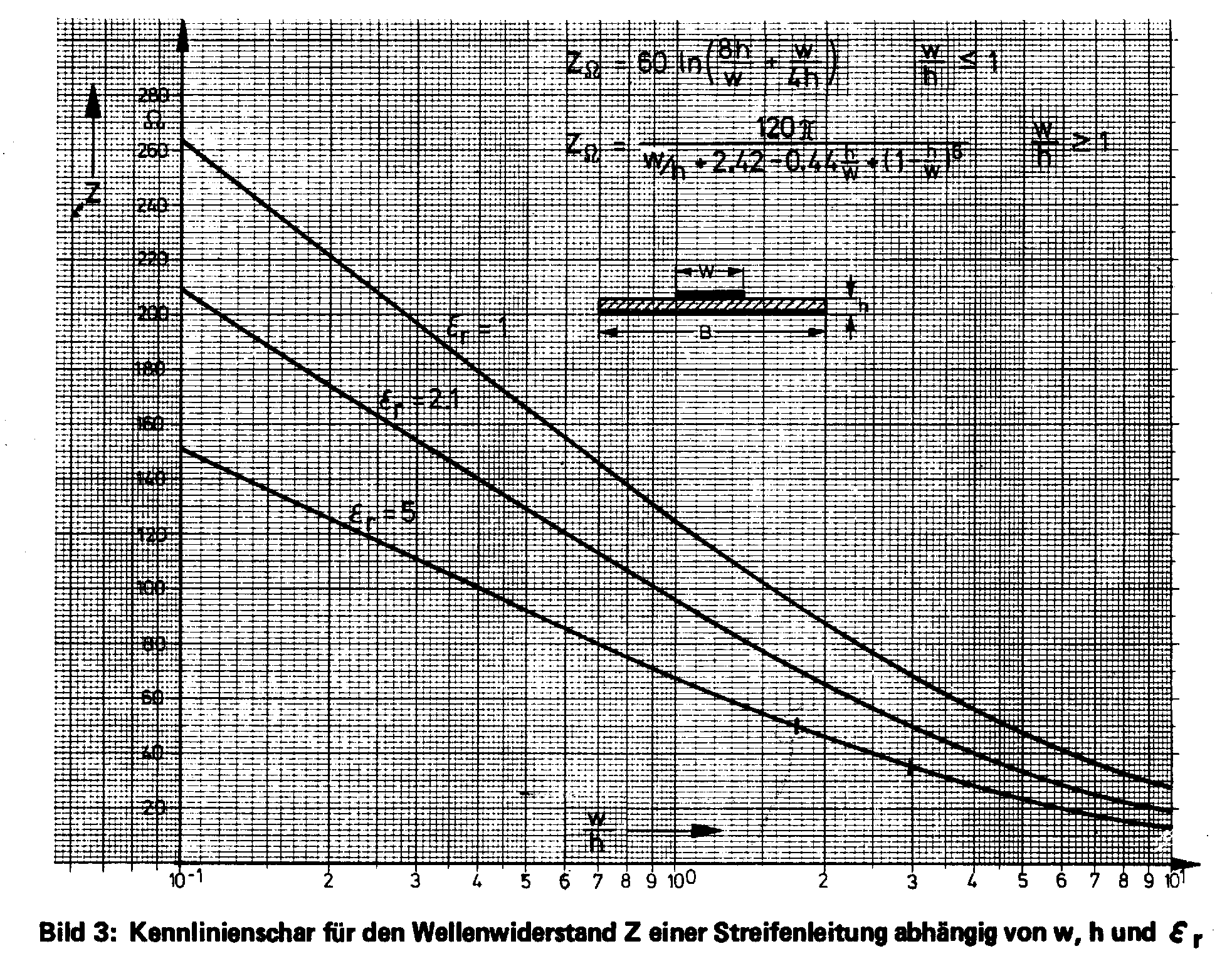

Das sind auf FR4-Epoxid mit 1,5mm Dicke eher mehr als 2 mm. Eine Möglichkeit wäre, 0,8mm dickes Epoxidmaterial zu verwenden, dann sind 50 Ohm-Leitungen schmaler. Wer noch nix von Wellenwiderstand gelesen hat: Es geht um das Verhältnis von Längsinduktivität in Henry pro Meter zur Querkapazität in Farad pro Meter. ZL= Wurzel aus L/C , die Meter kürzen sich raus, es bleibt ein Wert in Ohm stehen. Wenn das Material dünner wird, erhöht sich die Kapazität ( die Platinenoberseite ist Massefläche ) während die Induktivität gleich bleibt, der Wellenwiderstand sinkt. Ich würde auch einen Rasterpunkt vor dem SMD-Widerstand die Leiterbahnbreite verringern, das sieht sauber aus.

Hi, Bezüglich EMV: Irgentwie musst Du den Widerstand ja anschließen. Und wenn Du kurz vor dem Widerstand den Wellenwiederstand ändertst, macht das auch nix. Ganz grob: Wenn Deine Störstelle länger als lambda/6 ist, würd ich mir anfangen Sorgen machen. Bye
Hier ein altes Diagramm aus den UKW-Berichten vor 35 Jahren zum Thema Wellenwiderstand einer Microstrip-Leitung, also eine Leiterbahn mit gegenüberliegender Massefläche. Das Epsilon von üblichem Epoxidmaterial liegt in der Gegend von 5.
Für alle die sich ein wenig mehr damit beschäftigen wollen: http://qucs.sourceforge.net/tech/node48.html
Besser geeignet dürften die Veröffentlichungen von Gunthard Kraus in den UKW-Berichten sein. http://www.elektronikschule.de/~krausg/ Er beschäftigt sich auch mit den Eigenschaften von FR4-Material. MfG
