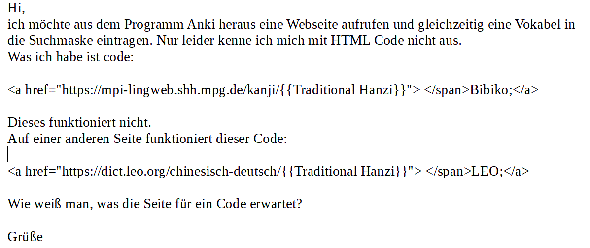

ich möchte aus dem Programm Anki heraus eine Webseite aufrufen und
gleichzeitig eine Vokabel in die Suchmaske eintragen. Nur leider kenne
ich mich mit HTML Code nicht aus.
Was ich habe ist code:
Dieses funktioniert nicht. Es wird die Vokale an die Addresse
angehangen, und die Seite wird nicht gefunden.
Auf einer anderen Seite funktioniert dieser Code:
Wie weiß man, was die Seite für ein Code erwartet?
Es geht um diese Seite: https://mpi-lingweb.shh.mpg.de/kanji/
Die Forumssoftware nimmt den Code nicht an, sagt immer Spam.
Grüße

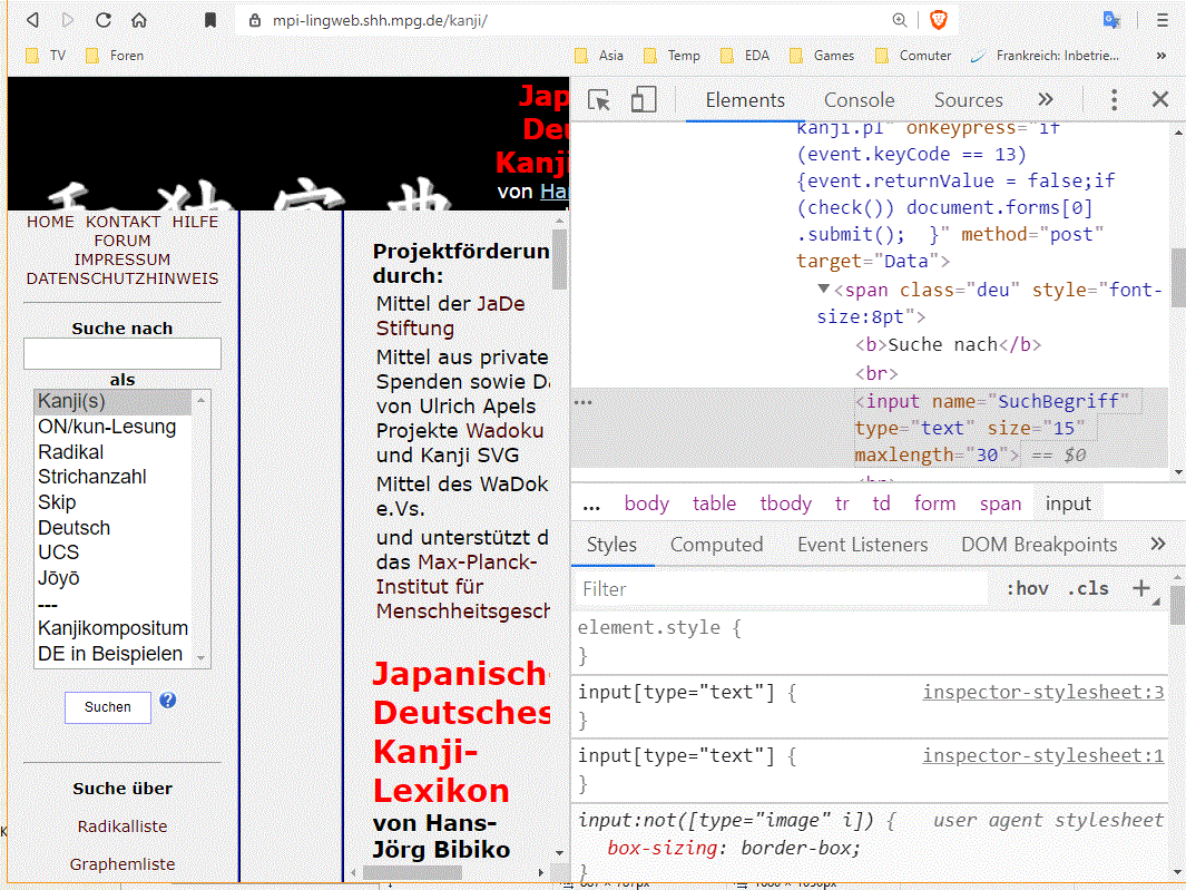

<input name="SuchBegriff" type="text" size="15" maxlength="30">
Kann man damit nichts anfangen?
da steht nur, dass das ein eingabefeld mit name "SuchBegriff" ist, das
maximal 30 zeichen aufnehmen kann.

von devzero (Gast)
Da werden die Formulardaten per POST an
https://mpi-lingweb.shh.mpg.de/cgi-bin/kanji/kanji.pl uebertragen

10 minuten und viel kopfweh später:
du möchtest https://mpi-lingweb.shh.mpg.de/kanji/ aufrufen und
automatisiert einen suchbegriff in die maske eintragen oder gleich die
übersetzung aufrufen so wie es leo.org in deinem beispiel macht.
ich diesem fall wende dich bitte vertrauensvoll an den betreiber der
webseite. da diese noch aus framesets aufgebaut ist und augenscheinlich
eine eintragung mit get- oder sonstigen url parametern nicht unterstützt
kommst du ohne dessen hilfe nicht weiter.

Anki ist eine Lernkartei-Software, https://apps.ankiweb.net/
in der kann man Links eintragen.
Was habe ich:
https://dict.leo.org/chinesisch-deutsch/喝
http://wadoku.de/search/?q=喝
das funktioniert.
Das funktioniert nicht:
https://mpi-lingweb.shh.mpg.de/kanji/喝
Es sollte genauso funktionieren, wie die ersten beiden Links.
