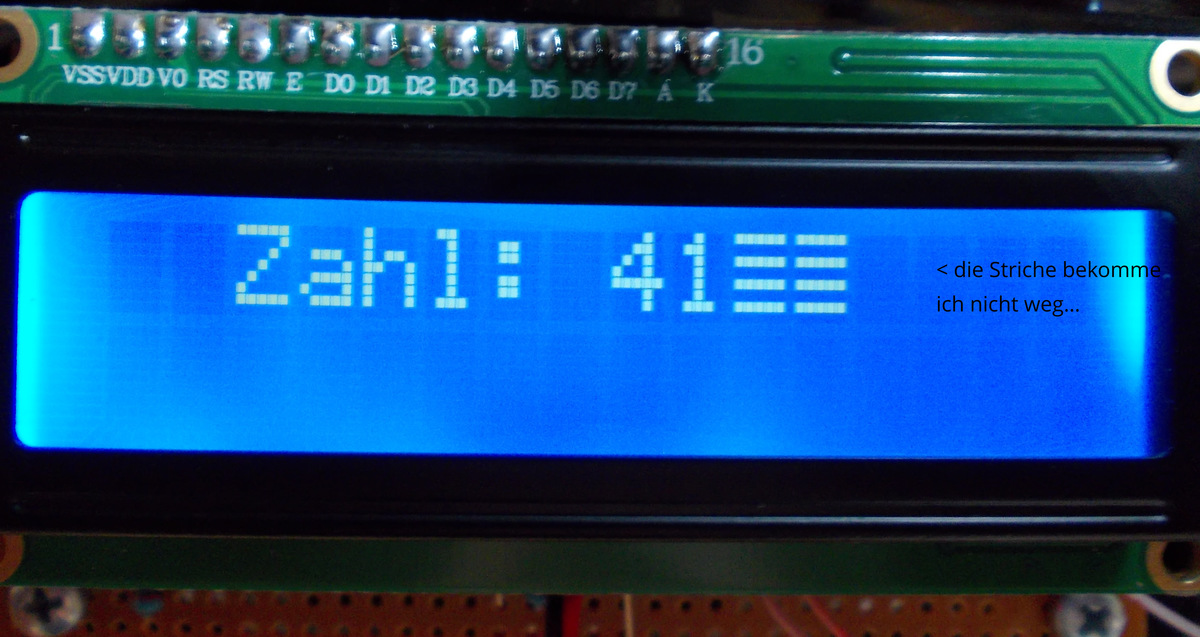

Hallo, erzeuge mit Arduino Bingozahlen, funktioniert soweit ganz gut. Bin kein Profi im programmiern, habe es aber soweit hinbekommen. Wie auf dem Bild zu sehen ist sind hinter der Zahl diese Striche und bekomme sie einfach nicht weg, vieleicht ist irgentwo noch ein Fehler in der Programmierung. Die Texte erscheinen alle richtig auf dem Display. Vielen Dank mal im voraus...

Vielleicht werden die Steuerzeichen /n/r angezeigt?
lcd.print("Zahl: "); // zeigen...
lcd.println(n); // der Zahl
lcd.println durch lcd.print ersetzen, was passiert dann?
