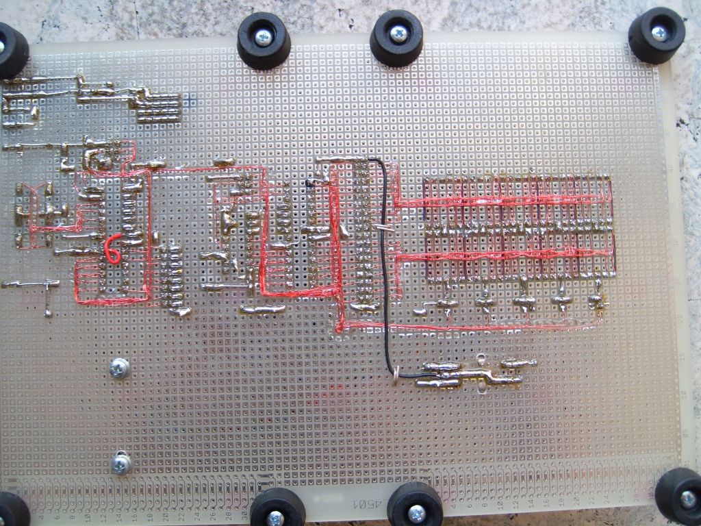

1. Die Stückzahlen liegen i.d.R. bei 1-2 Stück bzw. Varianten von den Prototypen/Versuchsschaltungen. 2. Für die gänigen Gehäuse werde ich mir in der Laserbude von nebenan Schablonen anfertigen lassen. Viele Gehäuse gibt es im Netz schon im dwg-Format, sodass man diese nur zusammen setzen muß und nicht erst selbst zeichnen muß. Zur Info: Die ersten Prototypen habe ich mit Kupferlackdraht gefädelt. Das hat vielleicht gedauert (s. Anhang) :)

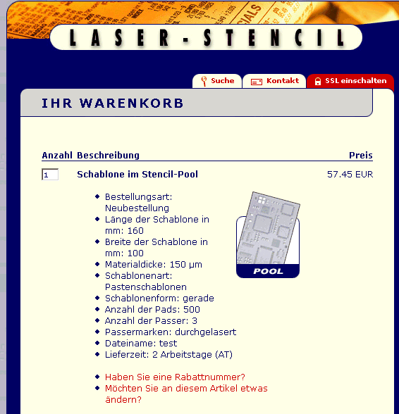

Falk Brunner wrote: > Naja, erscheint mir recht moderat, aber für Einzelstücke dennoch > Overkill. Für Kleinserien optimal. ich kenn zwei reine hobbyisten, die sich für ihre gebräuchlichsten bauformen schablonen lasern ließen. also SOT23(-3/4/5/6), SOT223, TQFP24-128, 0603-1206, usw. daran haben sie spezielle vorrichtungen zum greifen mit einer pinzette angelötet, die das passende gegenstück hat. das waren damals knapp 2 euro-formate. dabei auch kombinationen wie zwei 0805 parallel, usw. die richten sie an den pads aus, wann wird per modifizierter spritze gepastet und gut ist. die ergebnisse sind top und mit deren übung geht das auch einigermaßen flott. ich denk mal, die wären so schnell wie ich als kolbenschwinger. prost, holli
An so etwas habe ich auch gedacht. Aber bevor ich mir diese Schablonen lasern lasse, werde ich meine eigenen Masken in 0,1 bzw. 0,2 mm Messingblech ätzen. Mit der Tonertransfermethode sollte das wohl günstig herzustellen sein. Die Maske für eine 160x100 Platine müsste um die 5 Euro kosten. Mal sehen wie das klappt, aber erstmal brauche ich einen Ofen ;)
