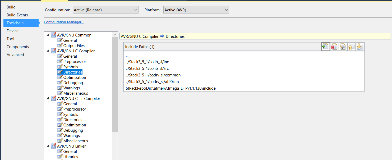

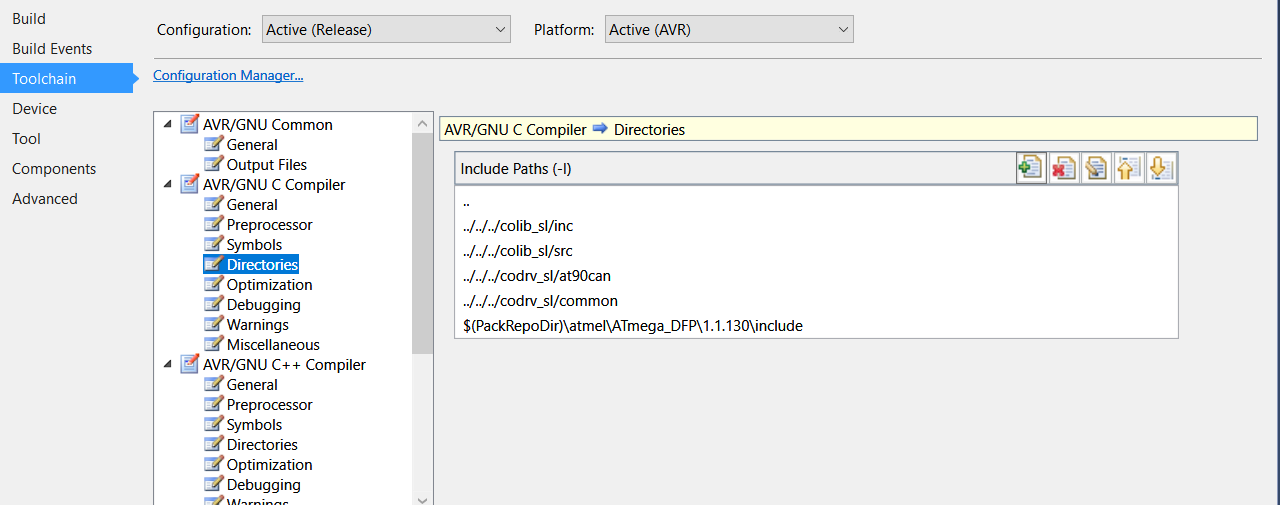

Guten Tag,
ich habe ein Problem. Ich möchte in einem Bestehenden Projekt etwas
Ordnung machen.
Dafür wollte ich die Ordner Struktur ändern. Nun ist es so das wenn ich
die Ordner colib_sl und codrv_sl verschiebe und auch in der Toolchain
ändere kann ich das Projekt nicht mehr compilieren.
Hat jemand eine Idee was ich übersehe?
von pegel (Gast)
Die betreffenden Pfade vollständig auf einen Zettel schreiben könnte
hilfreich sein.
von Veit D. (devil-elec)
hast du es schon ohne relative Pfade probiert? Alle Einträge löschen und
alle neu mit absoluter Pfadangabe erstellen, würde ich machen.
von Pier S. (bigpier)
Veit D. schrieb:
> Hallo,
Ich habe das probier, das Ergebnis ist das selbe.
Verstehe nicht was hier los ist

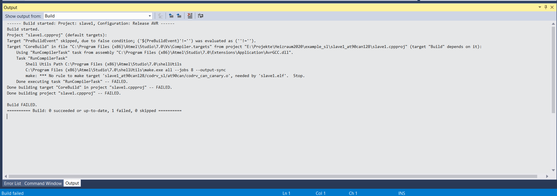

Also wenn ich die zwei Ordner an die alte stelle kopiere und die Pfade
auf neu lasse lässt sich alles wieder compilieren.
pegel schrieb:
> Diese wurden irgendwann dem Projekt hinzugefügt.
> Wie lautet die Fehlermeldung genau?
Im Anhang die Fehler Meldung
von pegel (Gast)
Dann füge doch mal die "codrv_can_canary.c" und vermutlich auch ".h" aus
dem neuen Verzeichnis dem Projekt hinzu.
Wenn die Fehlermeldung dann weg ist und eine andere kommt, bestätigt
sich meine Vermutung.
Die Fehlermeldung bleibt bestehen.
Lg
