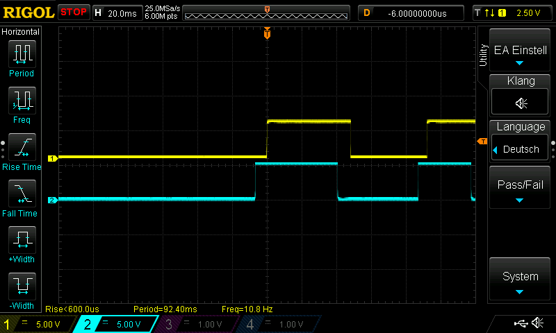

habe nun das erste mal mit Drehencodern zu tun, da ich eine eine Menüsteuerung machen möchte. So wie ich das sehe muss ich nur feststellen auf welchem Kanal die erste Flanke auftritt und schon habe ich Richtung ich führe dann einen Schritt in diese Richtung aus. Um dann ein evtl. Prellen aus dem Weg zu gehen würde ich einfach die Interrupts für eine gewisse Entprellzeit (bis zur 2ten roten Linie) sperren. So sollte ich ein sehr schnelles reagieren erreichen ohne zusätzlichen Abtastvorgänge. Die Entprellzeit könnte man auch noch nach der Zeitdifferenz der beiden Flanken nachjustieren. Was haltet ihr von dieser Lösung?
Thomas O. schrieb: > Was haltet ihr von dieser Lösung? Typisch der erste Versuch der dann ewig Probleme nach sich zieht. Mach's gleich richtig: http://www.dse-faq.elektronik-kompendium.de/dse-faq.htm#F.29
1000mal hier besprochen - keine Flankentriggerung bei mech. Encodern, sondern Abtastung in festen Intervallen. Immer wieder kommen Neuerfinder, die das so oder ähnlich versuchen wollen. Funktioniert sogar meist anfangs, wird aber im Lauf der Zeit immer schlechter bis absolut unbrauchbar.
Dieser Standardfrage ist hier sogar ein Artikel gewidmet: https://www.mikrocontroller.net/articles/Drehgeber

eure Meinung scheint ja gefestigt zu sein, schade das es kein richtiges Argument gibt wieso es nicht gehen sollte, wenn man seine Software im Griff hat. So stelle ich mir den Ablauf vor 1. der µC erkennt einen Flankenwechsel am Kanal A (Rechtsdreh) springt 2. in die IR-Routine 3. sperrt weitere IRs und ändert z.B. ein Byte von 127 auf 255 (für eine Rechtsbewegung) 4. springt wieder raus 5. weiter im Programmablauf mit Abfrage ob ein Rechtsdreh (255) oder eine Linksdreh (0) gespeichert ist 6. Ausführung der Links/Rechts Aktion 7. Zurückstezten des Bytes auf 127 8. IR Aufruf nach Sperrzeitablauf 9. Prüft ob beide Kanäle den gleichen Pegel (Ruhezustand haben, sonst könnte es noch prellen falls man die Sperrzeit sehr kurz wählt) und gibt dann die Flankentriggerung wieder frei, springt raus 10. weiter im Programm Prellen kommt bei der Low High Flanke bei sehr schnellem Drehen vor, allerdings ist dies nach 200µSek abgeklungen. Wobei mein Messaufbau den Worstcase darstellt erst vom Dekoder 20 cm zu einem Steckboard, eine 1 Meter Zuleitung einer Wandwarze und dann noch die Tastköpfe ohne Federklammer gemeinsam über einen weiteren Draht auf die Masse. Ich hänge mal alle 3 Dateien an, die letzte mit der High Low Flanke hat es anscheinend zerschossen. (Oder kennt jemand einen WEG den USB-Stick am Rigol DS1054Z sauber abzumelden?)

Thomas O. schrieb: > eure Meinung scheint ja gefestigt zu sein, Das nennt man Erfahrung. > schade das es kein richtiges Argument gibt wieso es nicht gehen sollte, > wenn man seine Software im Griff hat. Merkwürdig, welche Selbstüberheblichkeit die Lernresistenten so an den Tag legen. Du kannst prinzipielle Probleme nicht mit Programmiererhanselkram in den Griff bekommen. Ich dachte mir schon, daß du schon so viele Jahre hier im Forum bist, daß du schon gehört haben müsstest, wie man Drehgeber korrekt auswertet. Insofern konnte dein Thread nur ein Trollposting sein. Deine Lernresistenz zeigt den Troll deutlich. Die Auswertung mit dem genannten Verfahren ist - einfach (d.h. wesentlich kürzer in Befehlsanzahl und Laufzeit programmierbar als deine Flankenauswertung) - zuverlässig (sie basiert nicht auf der Hoffnung, daß der uC, wenn man dreht, noch genug Rechenleitung übrig hat um die Flankenwechsel zu verarbeiten) - robust (gegen Prellen und ähnliche Effekte) - erkennt wenn sie überfahren wird, also nicht mehr korrekt arbeitet - schnell (mit der Methode kann man deutlich schnelleren Drehgeberbewegungen folgen als mit der unsäglichen Flankenwechselinterruptmethode) Es gibt NULL Grund, es anders zu machen, ausser Borniertheit. "der uC hat nichts zu tun wenn der Drehgeber nicht bewegt wird" ist kein Grund, denn es gibt kein Geld zurück für nicht genutzte Befehle. Aber manche Leute erfinden auch Sortieralgorithmen schlechter neu.

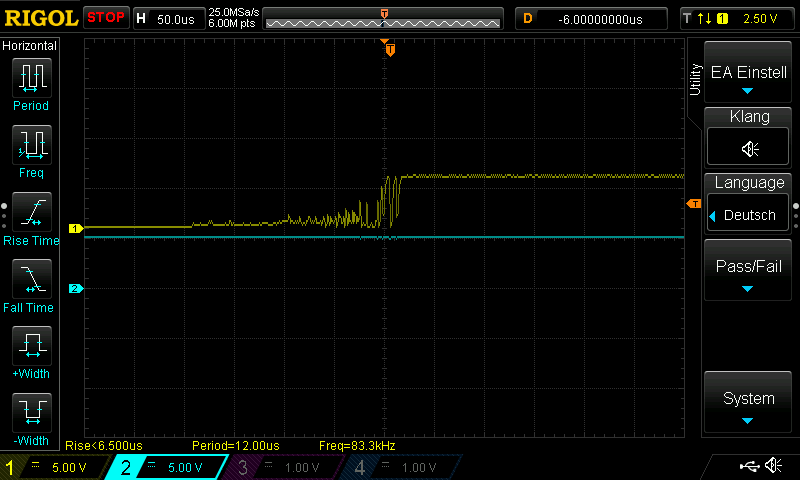

Thomas O. schrieb: > Prellen kommt bei der Low High Flanke bei sehr schnellem Drehen vor, > allerdings ist dies nach 200µSek abgeklungen Na bitte, da haben wir den Fe ler ja schon. Es mag gut sein, daß dieses Exemplar deines Drehgebers im jetzigen Zustand und so wie du dran drehst, höchstens 200µs lang prellt. Aber Drehgeber altern. Keine zwei Exemplare sind gleich. Und es macht einen riesigen Unterschied, wie man dran dreht. Eine Festlegung auf eine bestimmte Prellzeit wird früher oder später zu einer stotternden Auswertung führen. Die Auswertung per Zustandsautomat hingegen braucht gar keine Annahme über die Prellzeit zu machen. Prellen führt dazu, daß sich der Wert um ±1 ändert. Aber Fehler summieren sich nicht auf. Und wenn man die untersten 1-2 Bits sowieso nicht braucht, weil man Halbschritt- oder gar Vollschrittbetrieb fährt (Drehgeber mit Rastung) dann merkt davon gleich gar nichts.

Thomas O. schrieb: > Prellen kommt bei der Low High Flanke bei sehr schnellem Drehen vor, > allerdings ist dies nach 200µSek abgeklungen. Ich erlaube mir hier jetzt mal die Unterstellung, dass du gar nicht weißt, was Prellen ist oder zumindest eine irrige Vorstellung mit dir herumträgst! Jeder (mechanische) Schalter prellt bei Betätigung. Und ja, es gibt (am Anfang vielleicht) Schalter mit moderatem Prellen, andere prellen sofort wie der Teufel :-) Das hat wenig bis gar nichts damit zu tun, wie schnell du jetzt drückst oder drehst!!! Es wird sogar so sein, dass du bei 100 Betätigungen inerhalb von 200µs gar kein Prellen mehr hast...so kanns gehen... Gruß Rainer
