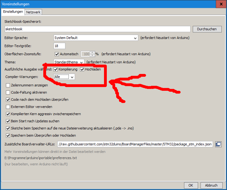

Milutin S. schrieb: > Wie finde ich heraus welche ID gelesen wird? Die ausführlichen Ausgaben aktivieren.

Danke für die Antworten. Arduino Fanboy D. schrieb: > Die ausführlichen Ausgaben aktivieren. Das habe ich (so wie es auf dem Bild abgebildet war) gemacht. Allerdings habe ich das, was die ArduinoIDE daraufhin geschrieben hat nicht verstanden. Es befindet sich im Anhang. Pucki schrieb: > Opfere 20 Euro und dein Problem ist gelöst. Danke für den Tipp! Ich überlege es mir noch. Allerdings währe es mir lieber es mit dem Arduino zu schaffen. Milutin

> Device signature = 0x1e9007 (probably t13) > avrdude: Expected signature for ATtiny85 is 1E 93 0B Das bedeutet, daß fast alles funktioniert. Aber eben nur fast alles. ISP-Takt zu hoch? Oder ist die Tiny85 dann doch ein Tiny13? Oliver
