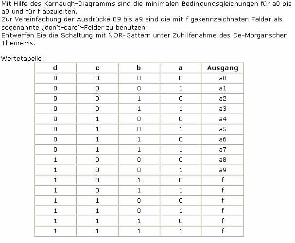

ich habe hier eine Aufgabe bei der ich noch nicht so genau weiß wie man
vorgehen soll.
Normalerweise bin ich es gewohnt, dass bei dem Ausgang 0 oder 1 steht.
Hier bei der Aufgabe stehen a0-a9 und f....wie ist das zu verstehen und
wie mache ich daraus ein KV Diagramm?
Vielen Dank!
Johannes
von Läubi (Gast)
Also es gibt 10 Ausgängen a0, a1, a2....a9.
f bezeichnet "Dont Care" also es sit egal was in dem Momment
anliegt.
jezt sollst du für a0 bis 19 jeweil ein KV DIagramm aufstellen und
vereinfachen. (das geht bei 4 Eingaben noch recht gut.

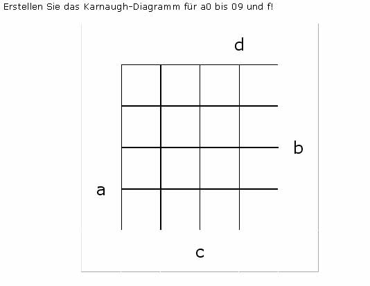

von Johannes K. (johannes84)
hmm, im Anhang noch eine Ergänzung...
mich kommt es so vor, als soll man 1 KV-Diagramm dafür erstellen...oder
kann das nicht sein?
außerdem warum bräuchte man dafür KV-Diagramme wenn man es so schon
ablesen kann...also für a0 = a' * b' * c' * d'
von Daniel (Gast)
Hallo!
Du sollst wahrscheinlich die Don't care Felder zur Vereinfachung
benutzen. Du kannst jedes f-Feld mit dem jeweiligen Ausgang a0...a9
"oder" verknüpfen. Du kannst z.B. sagen
a0 = (a/ * b/ * c/ * d/) + (a/   b  /c * d)
Gruß Daniel
Hallo Daniel,
dein Beispiel für a0 stimmt so aber nicht, oder?
Aber die Idee ist schonmal gut, dann würde ich auch nur ein KV-Díagramm
brauchen. Ich versuchs mal so...
danke schonmal
von Thorsten F. (thorsten)
Also dein jpg von der KV-Tafel ist definitiv nur für 1 Augangssignal
gedacht. A-B-C-D können ja maximal 16 verschiedene Kombinationen
ergeben -> 16 Felder in der Tafel.
Ein bisschen schreibarbeit und schon haste deine Gleichungen.
Sicherlich kann man einige Gleichungen schon durch Anschauen
hinschreiben, aber wenns denn in der Aufgabe gegeben ist ;)
danke für die antwort!
aber ich denke, das geht alles mit diesem einen KV Diagrammm.
ich habs mal ausgefüllt und dann konnt ich mit den x-en vereinfachen.
für a9 habe ich so d*a rausbekommen, was auch korrekt ist wenn man sich
mal die wertetabelle anschaut...
