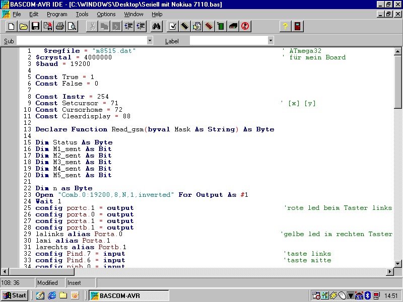

So, habe nun ein anderes Handy in Verwendung, und zwar ein Nokia 7110 mit Textmodus. Funktioniert am PC ausgezeichnet aber am Atmega 8 überhauptnicht! Braucht das Handy irgendwelche Daten um nicht einzuschlafen??? Ich kann einmal "AT" hinschicken und empfange ein "OK". Das wars dann auch schon. Es nimmt daraufhin keine weiteren Befehle an! Kennt einer das Problem? Möchte mal wissen wie das Hyperterminal das macht!!! Wahrscheinlich kennt dieses Programm diverse Geflogenheiten der einzelnen Modems. Muss wahrscheinlich ert einen Datenspion dazwischen hängen um das herauszufinden. Oder weiss einer was mir da die Suppe versalzt? Gruss, Uwe!

Danke dir für dein Bmühen, jedoch das Zeichen kenne ich schon. Ich weiss nur nicht ob ich das auch einfach so nach dem Schema Print "0x1A" schicken kann. Werde mal ein Screenshoot meines Programms machen, oder? Vielleicht findest du ja den Fehler. Ich weiss nicht weiter, wie gesagt das Ding redet nur einmal mit meinem Atmega. Dann ist schluss. :-( Ich denke doch dass meine Belegung am Sub-D des Datenkabels richtig ist. Gruss, Uwe!

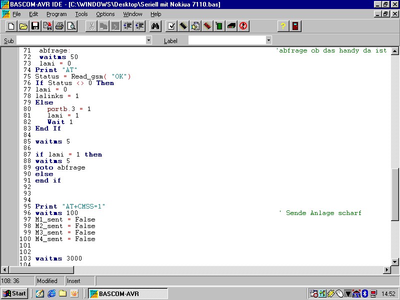

Hier das erste Bild des Programms. Konnte irgendwie nicht 2 anhängen. Man muss die 3 Anhänge zusammensetzen. Mittlerweile glaube ich auch, dass es am Programm liegt.

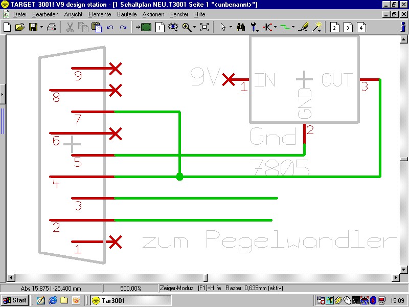

Und nun etwas was ich nirgends im Net gefunden habe: Der Anschluss des Datenkabels Nokia 7110 an einen Míkroprozessor! Gibts anscheinend nicht, auch auf Anfragen in anderen Foren wollte oder konnte mir niemand dieses Schema zeigen. Meine Schalte funzt auf diese Art und Weise. Klar, geht dann weiter zum Max232cpe und von dort zum Atmega, aber die prinzipielle Beschaltung ist bei mir so und sollte auch gehen. Das Problem mit dem nur einmaligen Seriellen Kontakt zum Handy lag am Programm. Jetzt habe ich im obigen dem Handy geschickt, dass es in den Textmodus gehen soll. Dies kann es ja auch. Nur scheitert die weitere Verarbeitung des Abstetzen einer SMS zu mir :-( Was mache ich denn falsch? Bitte guckt euch das oben mal an! Danke!

Warum hast Du nicht die *.bas - Datei als Attachment angehängt? Dann wäre nur eines nötig gewesen und man müsste das nicht abtippen ... Screenshots sind für sowas eher völlig ungeeignet.
Ok, mach ich noch. Mich schreckt das immer ab wenn einer .bas anhängt weil mein Rechner zur Entwicklung in der Werkstatt steht und ich nicht sofort drauf zugreifen kann. Bis später.
Hi! Hier nun der etwas billige Quelltext in bascom. Er ist nicht besonders effektiv, aber vielleicht sieht jemand einen grundlegenden Fehler. Ich weiss es bisher nicht.Das Programm schaut erst per AT, ob das Handy da ist. Ist es das nicht, so blinkt die rote Led. Wird mit OK geantwortet so wird die grüne Led leuchten, dann gehts weiter im Text. Es schickt ne PDU SMS ab und versucht dann in den Textmodus umzuschalten, soll eine SMS schicken. Und da scheitert es... Gruss, Uwe!
ICH ZAHLE 50 EURO an den ersten, der mir eine Lösung gibt!!!!!! Es ist zum verzweifeln... Ich schaffe es einfach nicht diese SMS im Text-Modus abzuschicken. Am PC ists wie schon oft gesagt recht einfach, aber über bascom... Es muss über bascom gehen! Nach diesem Schema soll es wohl gehe: 1. Textmodus aktivieren: Print "at+cmgf=1" Dies scheint mein Handy noch mitzumachen. Nokia 7110 Nun aber: 2. at+cmgs= "+49******",145<CR>Mitteilungstext<^Z> Dies bedeutet, dass ich das unter bascom so schreiben muss? Print "at+cmgs" "+49*******",145" Print "Mitteilungstext, ^Z" ???? Oder? Das erste Problem ist, dass Printbefehle, sofern keine Variablen, immer mit Gänsefüßchen an-und abgeführt werden müssen. Es ergibt sich bei der Telefonnummer aber dann der Effekt, dass die Nummer nichtmehr so grün hinterlegt ist, sondern schwarz erscheint. Das bedeutet nichts gutes, oder? Weiterhin bin ich mir nicht sicher ob das Schema oben so machbar ist, besonders was dieses Steuerung-Z betrifft. Ich weiss nicht weiter :-( Wer eine funktionierende Lösung für mich hat (der Mittelungstext soll auch eine veränderbare Variable, ein String sein), der bekommt 50 Euro überwiesen!!!!!!! Aber nur der erste ders kann! Ohne Quatsch! Bitte helft mir. Gruss, Uwe!

Mist! Zu spät! Ich kann sagen dass man bei einem Polizeier rauskommt wenn man dort anruft. Patrick meinte sicher ich könnte noch etwas dazuschreiben wie es denn nun funktioniert. Man kann das Programm genauso über bascom laden und einsetzen. Weiter oben ist auch ein Schaltplan zu laden wie man das Datenkabel anschliessen muss. Weder das Kabel-Schema , noch die Art und Weise den Textmodus ins bascom zu schreiben habe ich im Net gefunden. Ist also was neues, oder? Hat viel Zeit gekostet. Also verstehe ich so blöde Bemerkungen von Patrick nicht. Zu meinem weiteren Vorhaben: Nun werde ich noch nen GPS Empfänger dranhängen der mir auf Abruf die Koordinaten per SMS schickt. Man kann natürlich auch andere sich ändernden Daten, wie Temperaturen, Geschwindigkeiten, blablablablabla schicken :-) Das hätte sich unter PDU Modus exttrem schwierig gestaltet!
