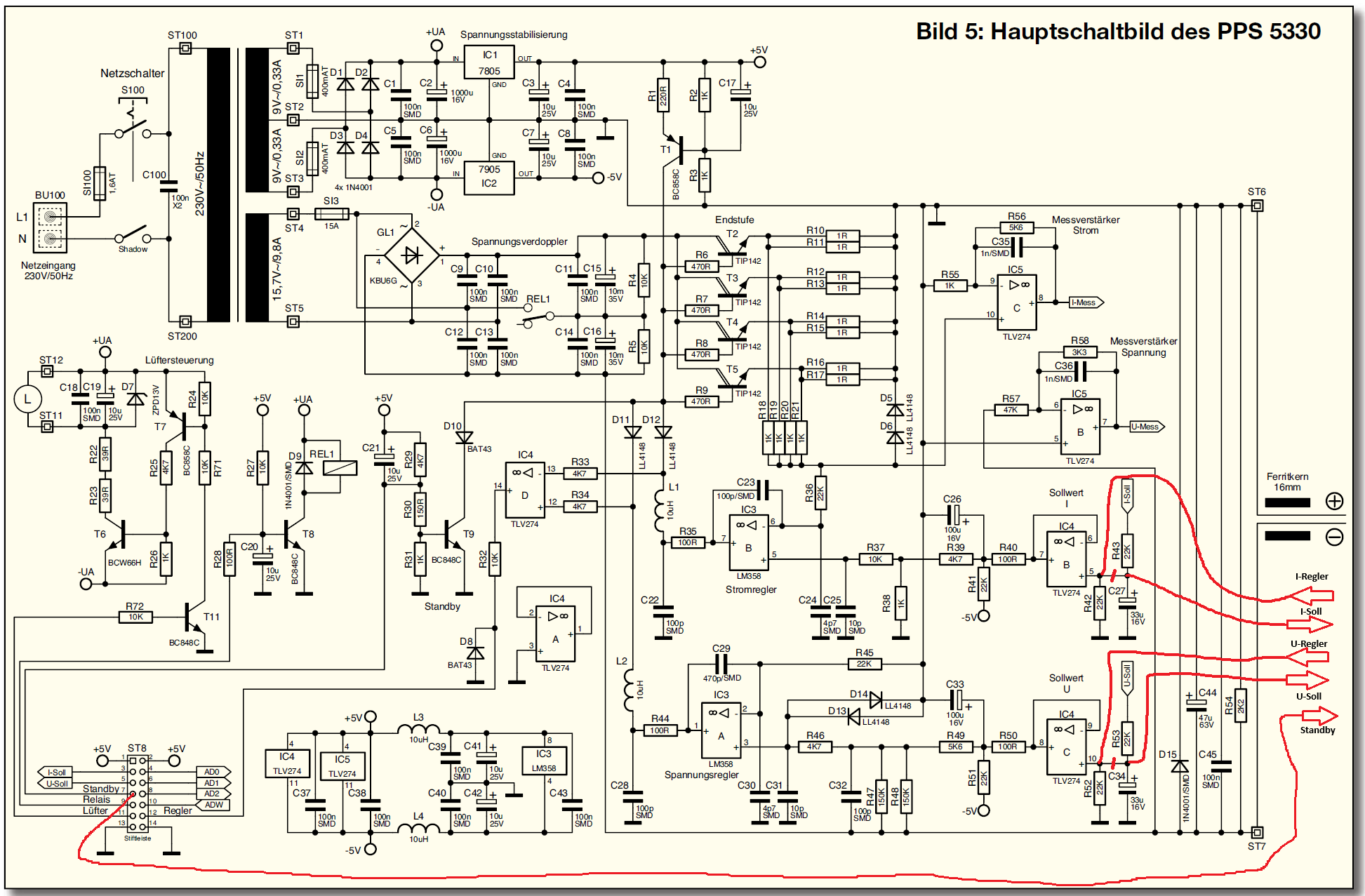

von eProfi (Gast)
zu den belegten Ports:
ELV ist mit den Pins recht verschwenderisch umgegangen, jede Taste ein
Pin.
Das kann man multiplexen oder mit einem Port-Extender erledigen.
Serielle kommt unbedingt, zur Not mache ich das.
Hat jemand Vorschläge zum Protokoll?

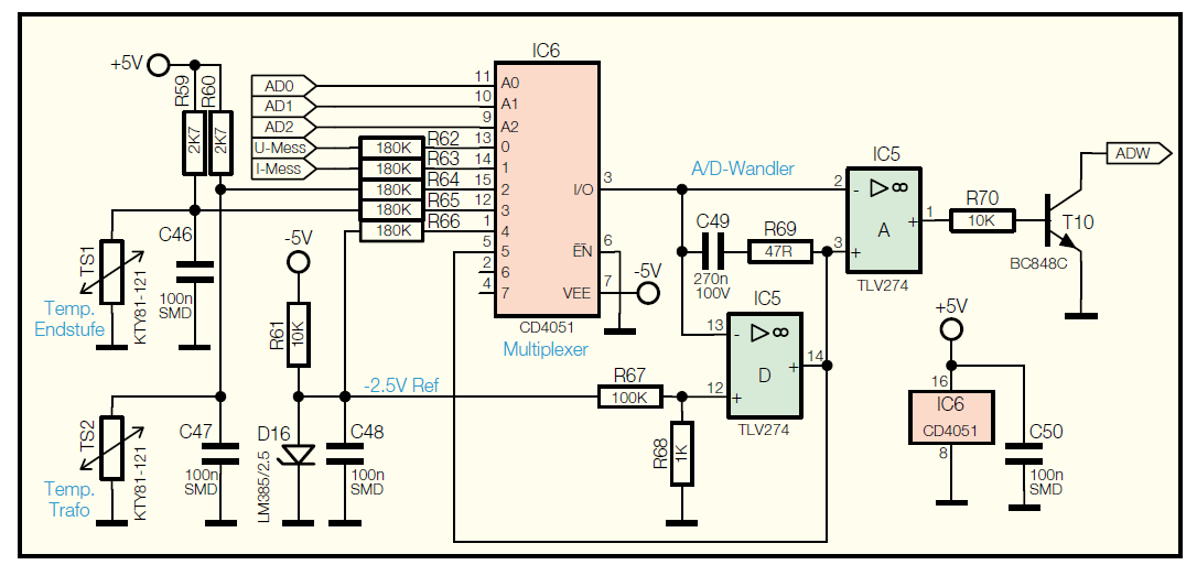

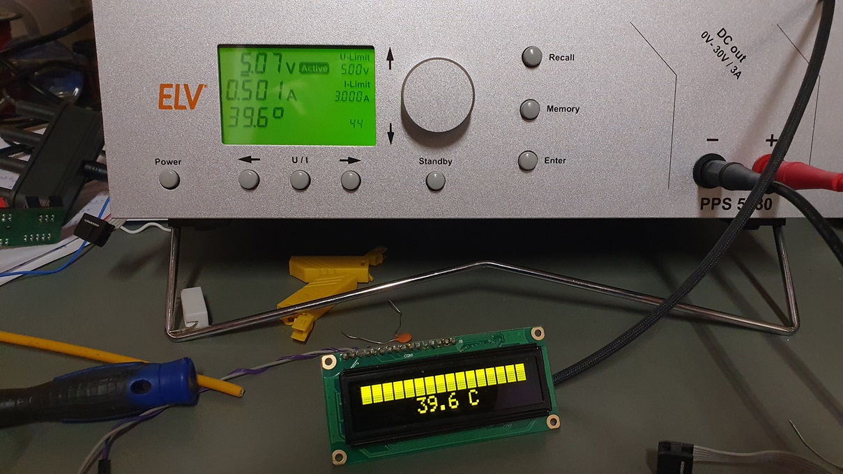

von Rolf D. (rolfdegen)

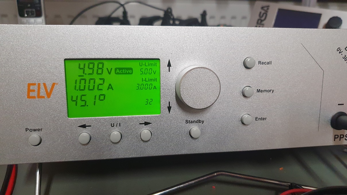

Hallöchen..
Ich muss noch ein paar kleine Fehler beseitigen (siehe Video) und dann
bin ich fertig :)
Die Temperaturanzeige habe ich wie folgt programmiert. Wenn kein Strom
fließt wird auf dem Display die Spannung, Strom und Temperatur
angezeigt. Wenn ein Strom fließt wird die Temperatur alternierend mit
der Leistung in Watt angezeigt.
Es können jetzt 16 Sollwerte Vorgaben für Spannung und Strom im EEPROM
des ATmega88 abgespeichert werden. Mit der Taste "Memory" wird die
Speicherfunktion aufgerufen und das "Memory" Symbol mit der
Programmnummer wird angezeigt. Gleichzeitigt fängt die Programmnummer an
zu blinken. Jetzt kann mit dem Encoder eine Programmnummer ausgewählt
werden mit der die Sollwert-Vorgaben gespeicher werden. Mit der "Enter"
Taste werden die Werte in das EEPROM geschrieben und die "Memory"
Funktion beendet.
Das gleiche gilt für das Aufrufen von Sollwert-Vorgaben mit der "Recall"
Taste. Mit dem Encoder wird die Programmnummer ausgewählt und mit
"Enter" die Sollwert-Vorgaben geladen und die "Recall" Funktion beendet.
In einem Beitrag habe ich falsche Angaben über die Anzahl der
Schreibzyklen auf das interne EEPROM im ATmega gemacht. Laut Datenblatt
sind es keine 10.000 sondern 100.000 Schreibzyklen.
Kleines Video: https://youtu.be/3XXFefjjd7o
Gruß Rolf

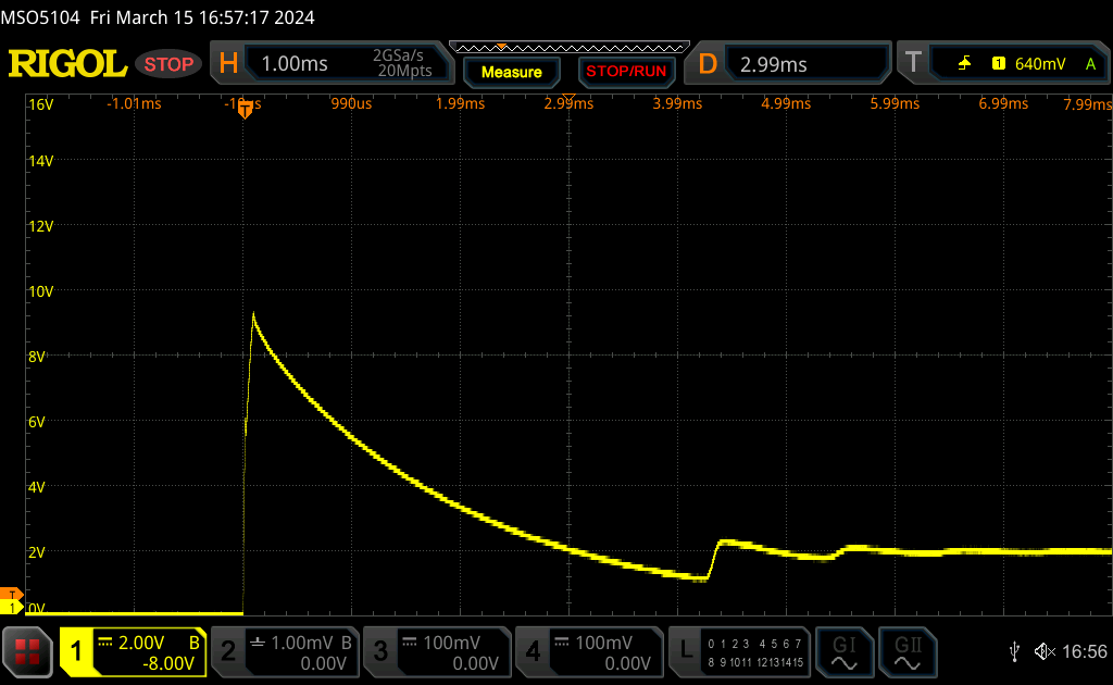

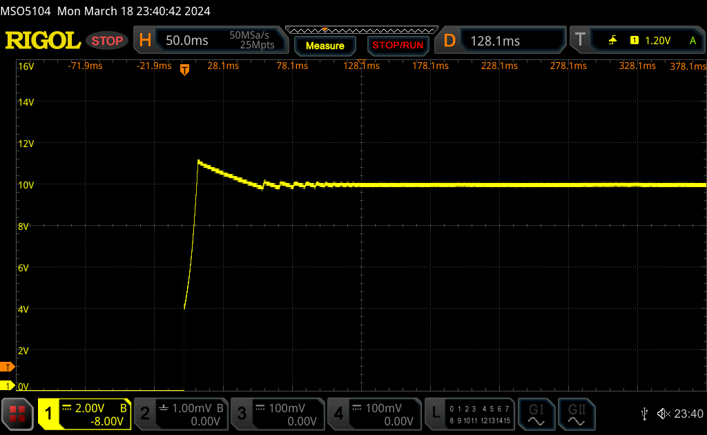

Wie stabil lassen sich eigentlich kleine Ströme einstellen? Z.B. werden
8mA als Sollwert vorgegeben, bleibt der Strom dann konstant oder
schwankt/driftet er weg? Oder regelst du die Drift per Software nach?
Was mich auch interessieren würde ist, wie schnell die
Ausgangsspannungen/-ströme verändert werden können.

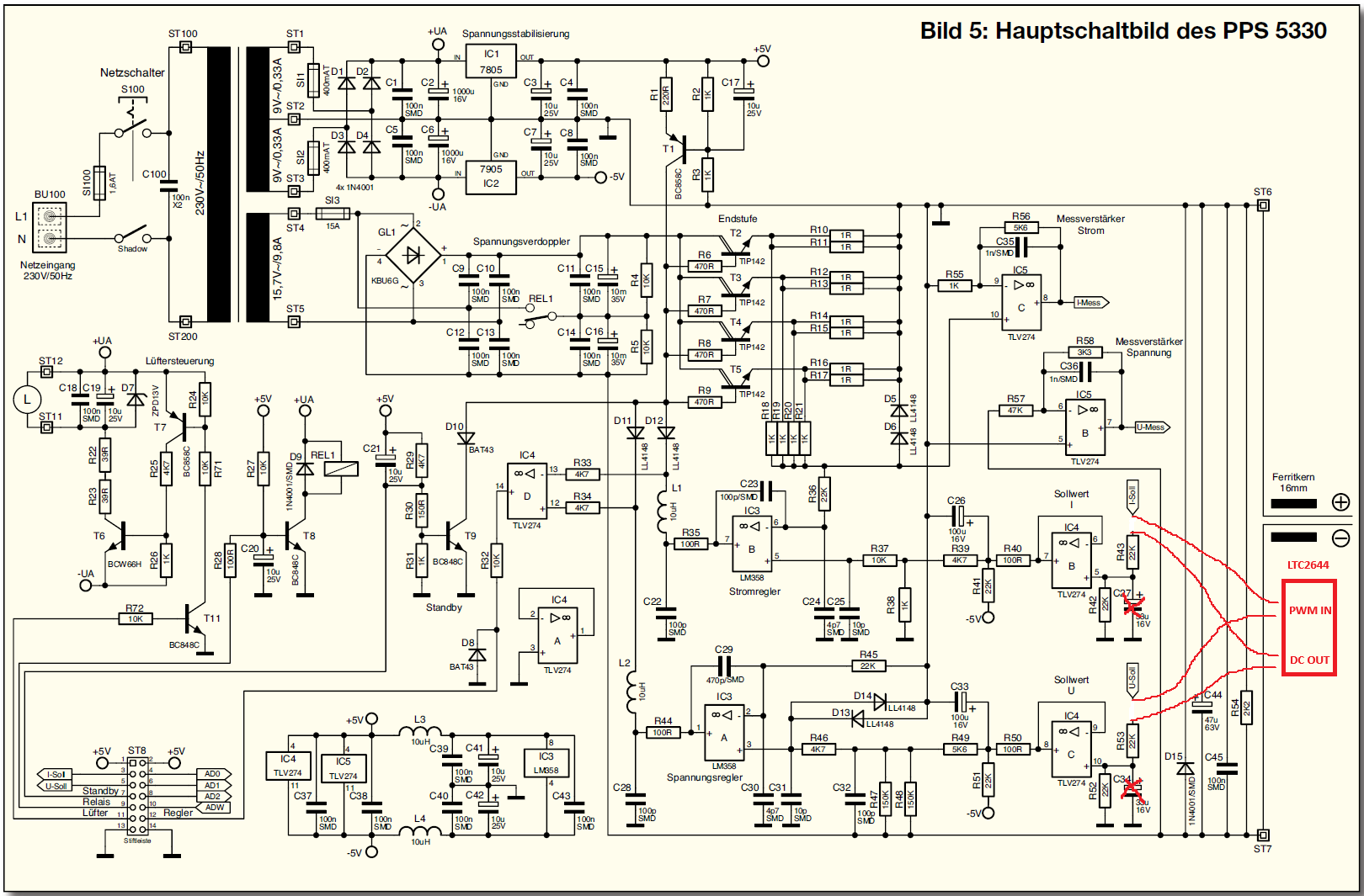

von eProfi (Gast)

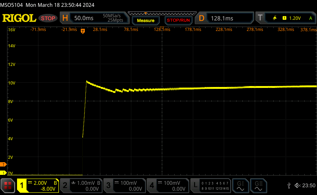

> Dabei habe ich die Spannung auf 10V eingestellt und den Strom auf 20mA.
> Die LED hats überlebt ;)
Ein vernünftiges Labornetzteil hat eine kleine Kapazität am Ausgang,
damit solche Experimente nicht schief gehen ::
Erwin, da würde ich eher bei den Profis abschauen als bei ELV (47µF).
Rolf, interessiert dich eine PC-Schnittstelle nicht?
Kennlinien aufnehmen und so...
Meins kommt voraussichtlich morgen - freu.
Hi Erwin :)
Die Idee finde ich sehr gut. Bin gespannt auf dein Projekt. Mein
Programmcode für das Netzteil ist Open Source und wenn du willst kannst
du oder andere ihn gerne benutzen oder ändern.
Der Einsatz eines 14Bit oder 16Bit DA/AD-Wandlers ist ein Vorteil
bezüglich schneller und Regelung und störungsfreie Ausgangsspannung. Im
PPS5330 arbeitet ein langsamer 14Bit AD-Wandler nach dem Prinzip des
Zwei-Rampen-Wandlers (Dual-Slope). Für die Regelung von Strom und
Spannung wird eine 14Bit PWM Steuerspannung geringer Taktfrequenz
benutzt, was die Regelung noch zusätzlich verlangsamt.

von Joachim B. (jar)
die auch u.U. bei 10V eine LED killt bevor die Strombegrenzung einsetzt.
Rolf D. schrieb:
> Ich hab mal
> einen Strom- und Spannungstest mit einer LED gemacht. Dabei habe ich die
> Spannung auf 10V eingestellt und den Strom auf 20mA. Die LED hats
> überlebt ;)
ich schalte LEDs immer einen R davor auch am Labornetzteil oder
schliesse die Spannung vorher kurz.

von eProfi (Gast)
Nicht unbedingt natives USB, sondern mit USB-Seriell-Chip wie zum
Beispiel FTDI oder CH340, oder gleich mit WLAN (ESP32 o.Ä.).
Vor 4 Jahren hat jemand nach einer Fernbedienbarkeit gefragt:
Beitrag "ELV PPS 5330 Labornetzteil hacken -> Schnittstelle nachrüsten?"

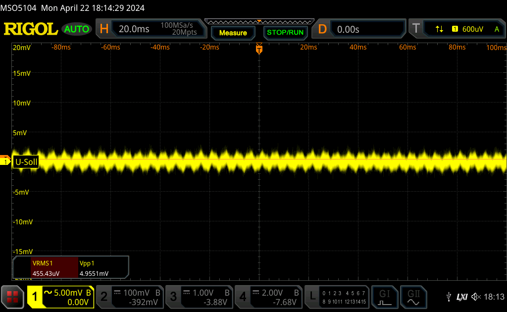

Zum PWM habe ich gelesen, dass ein "kleiner" Ripple messbar ist:
https://de.elv.com/forum/500hz-auf-ausgangsspannung-611
In der Bedienungsanleitung 75915_pps5330_g_um_161014.pdf steht ja was
von 1mVeff.

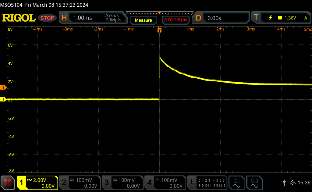

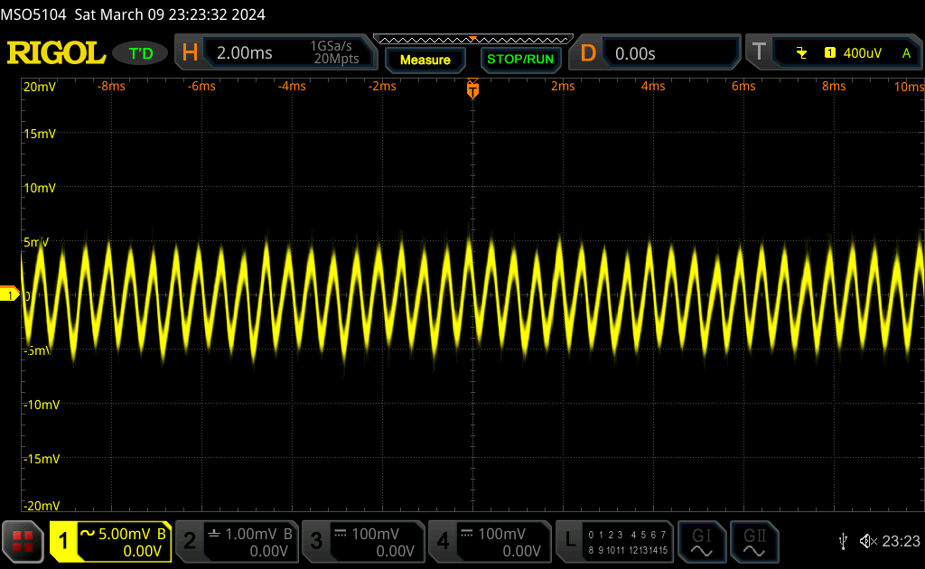

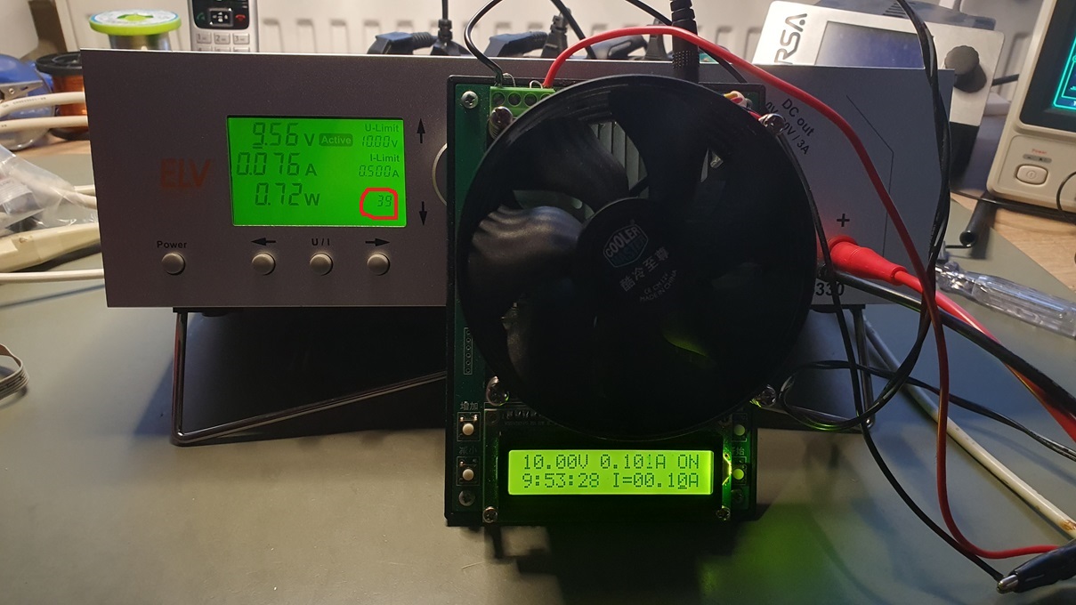

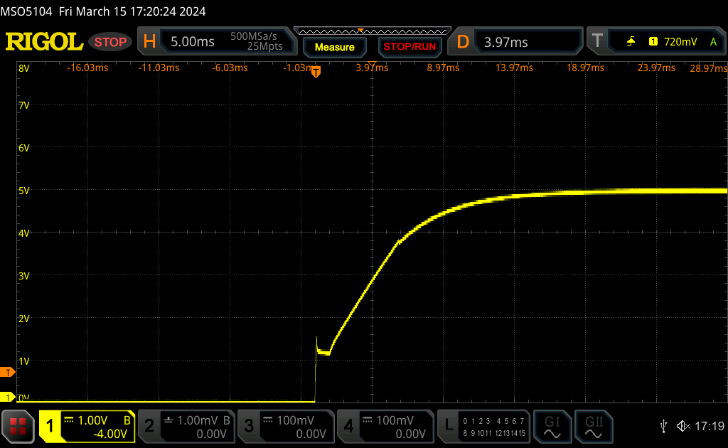

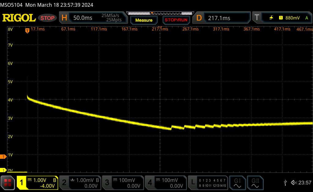

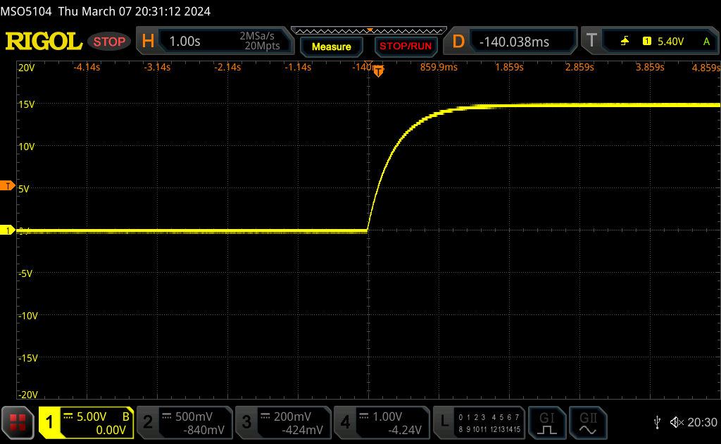

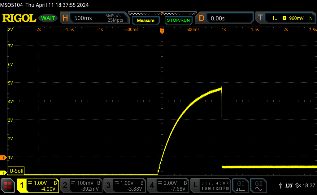

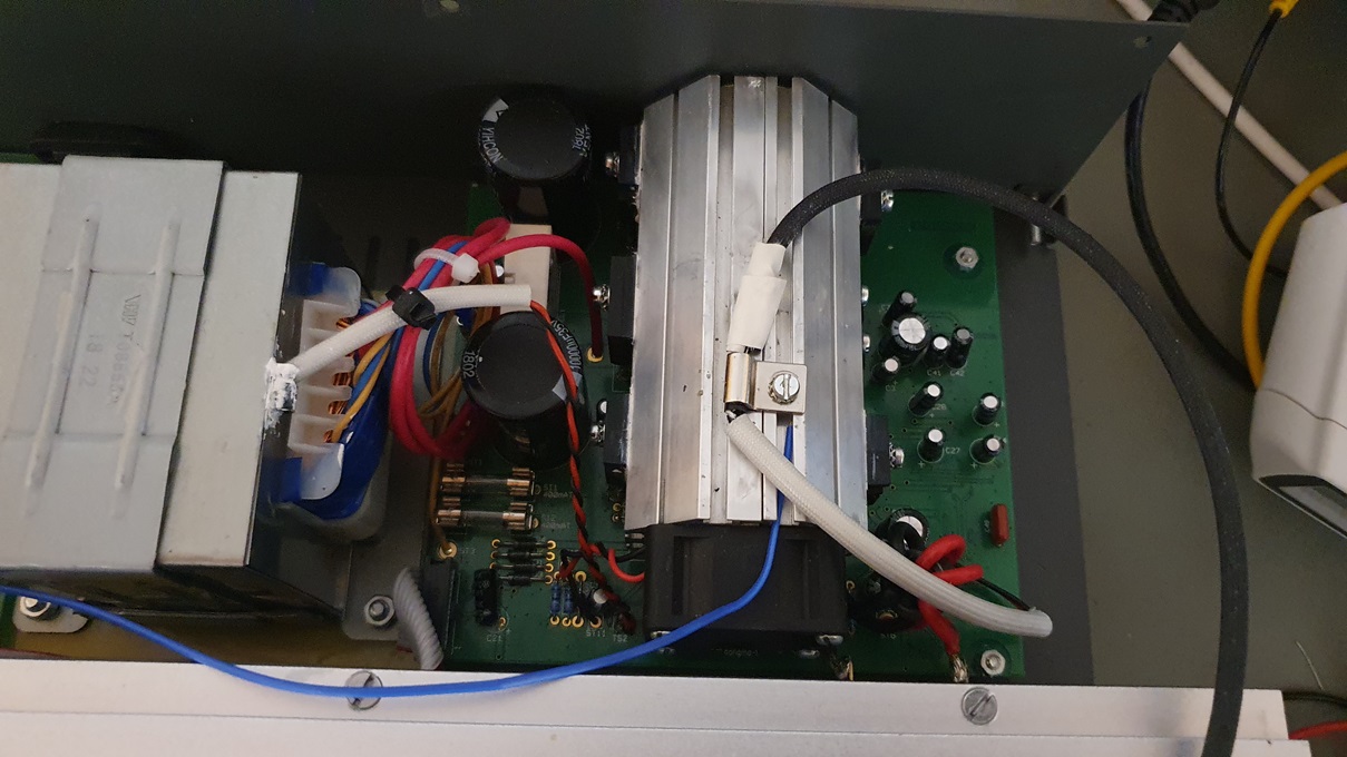

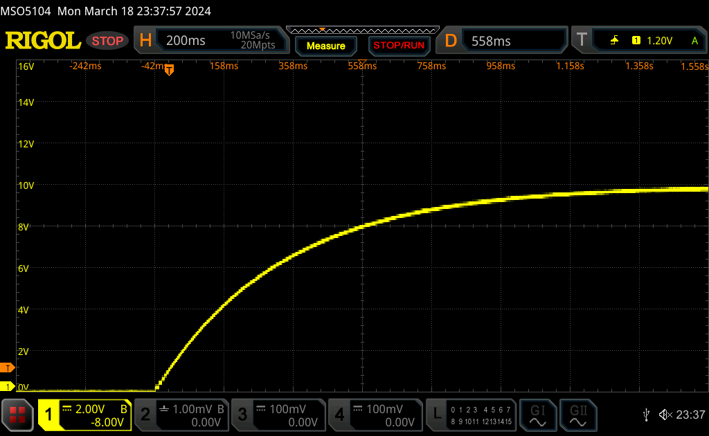

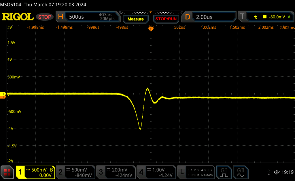

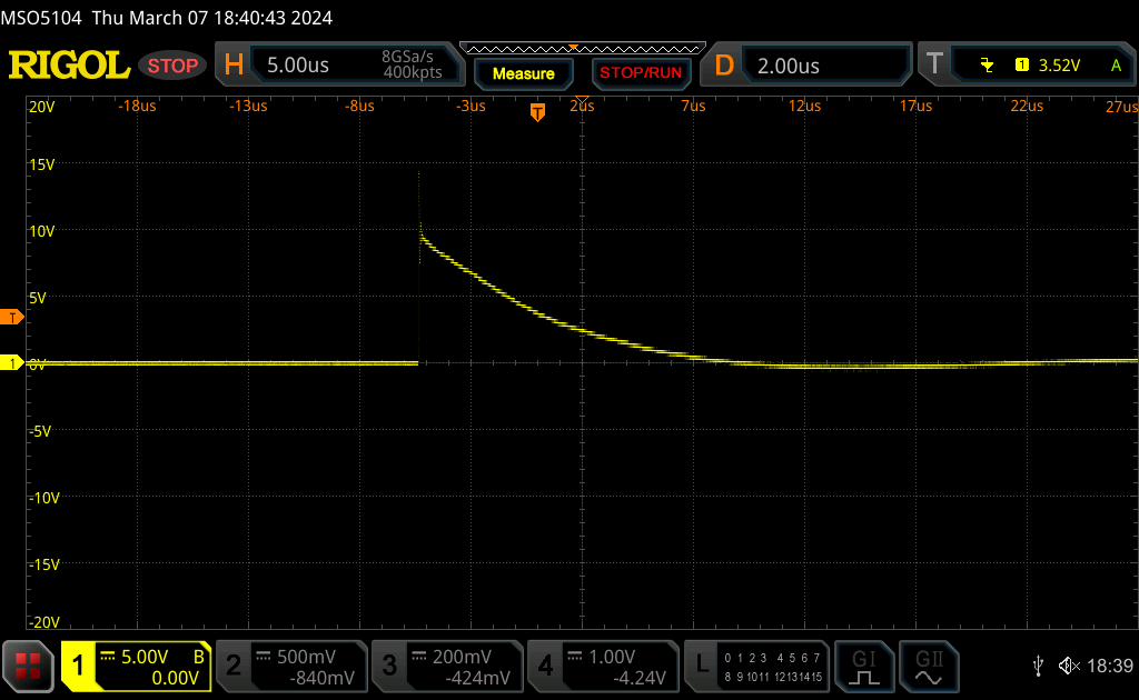

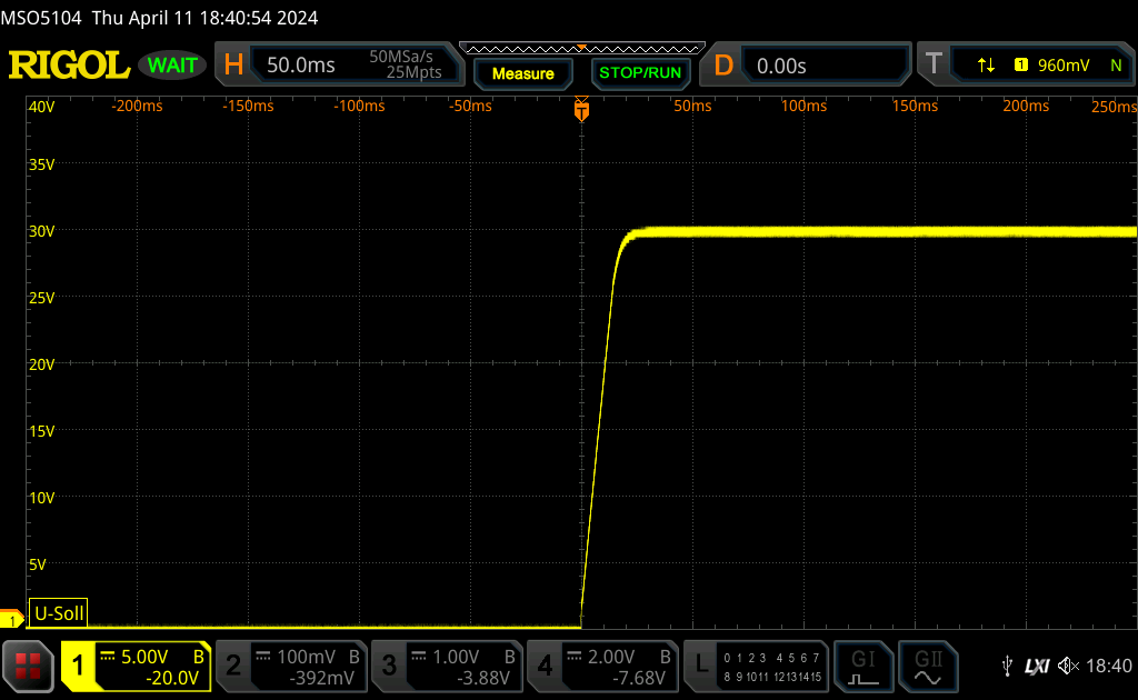

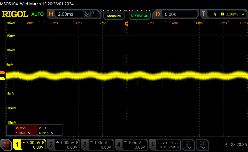

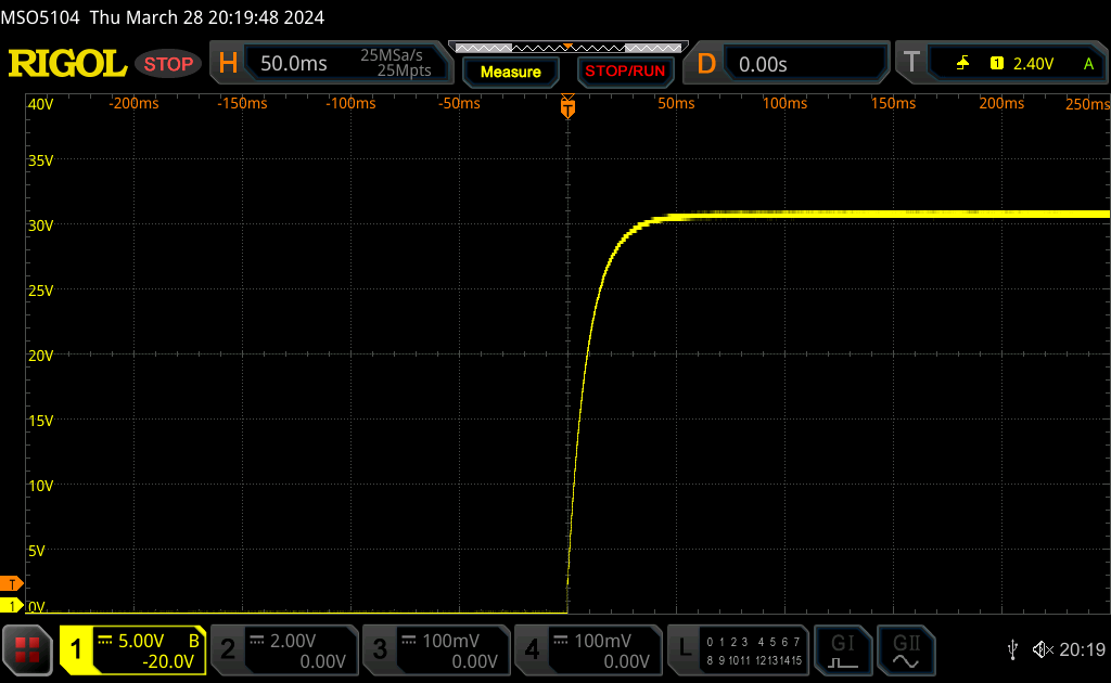

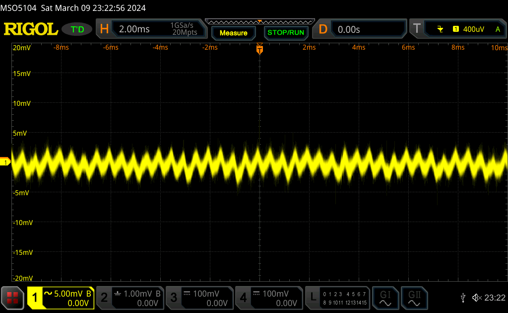

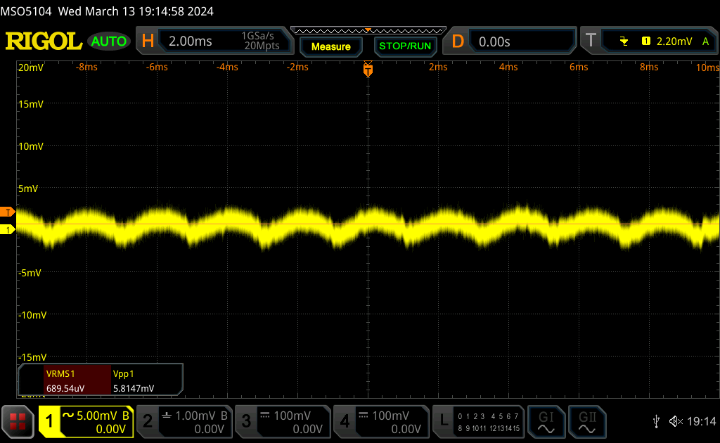

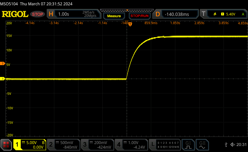

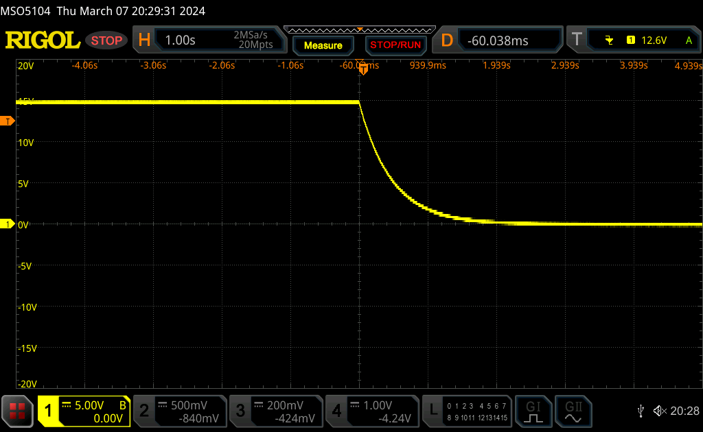

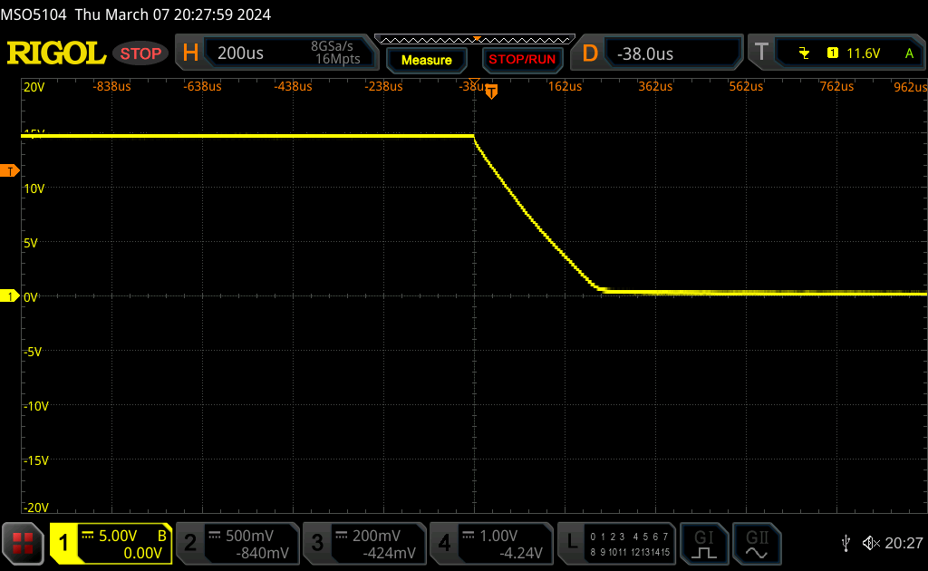

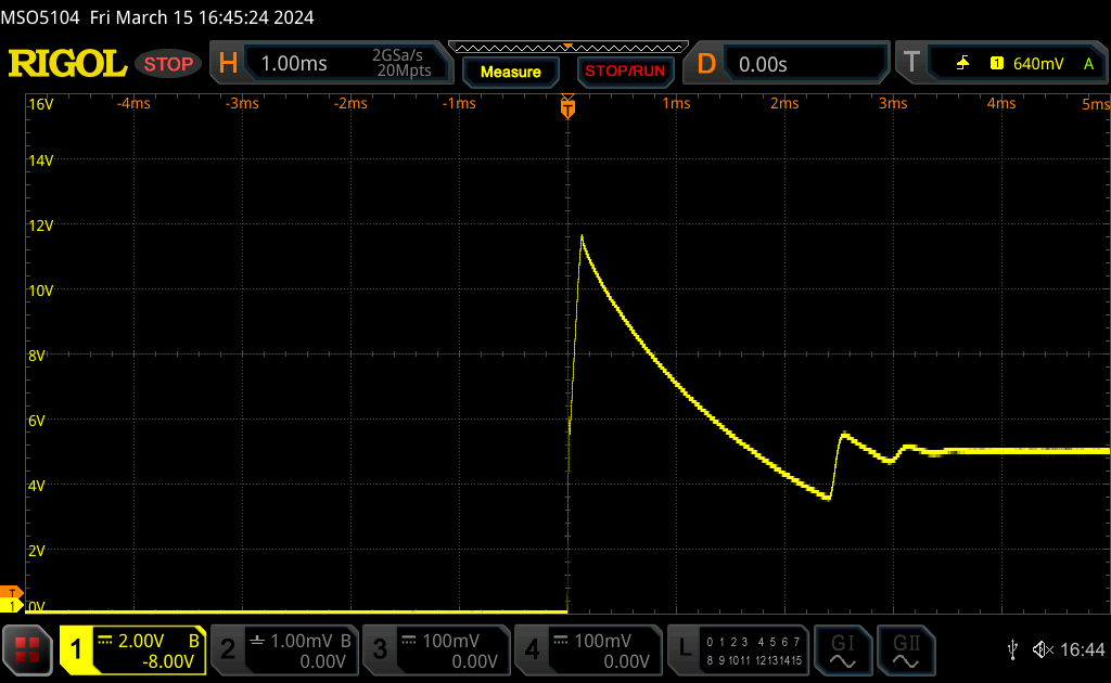

Hier einige alte Messungen mit dem ELV PPS 5330 und Original Software
1.Bild - Rippel & Noise no LOad
2.Bild - Rippel & Noise 3A Load
3.Bild - 1A Load peak
4.Bild - 3A Load peak
5.Bild - 3A Load off peak
Die Lastmessung habe ich mit einer Elektronischen Last durchgeführt
(6.Bild).
Gruß Rolf

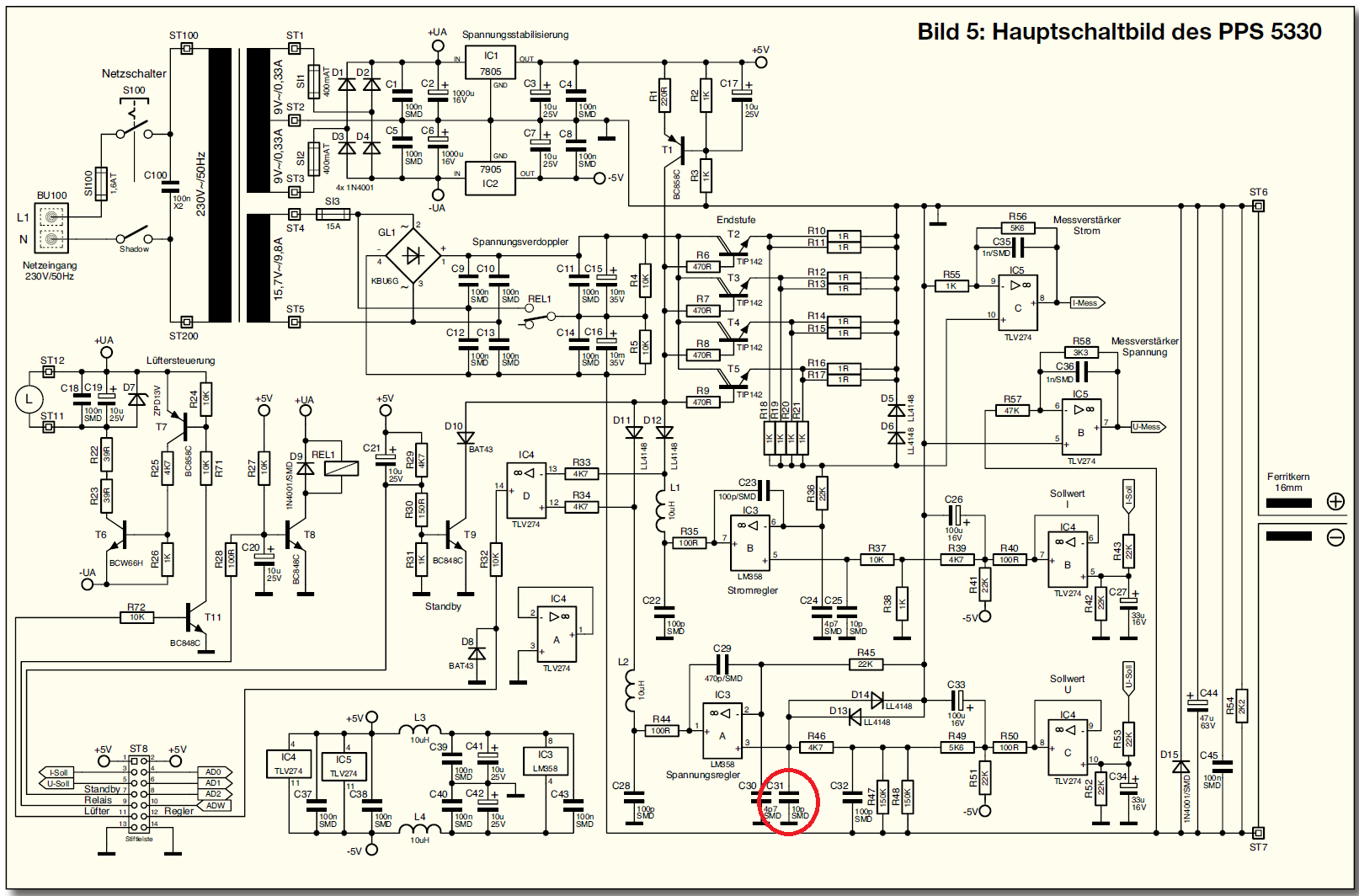

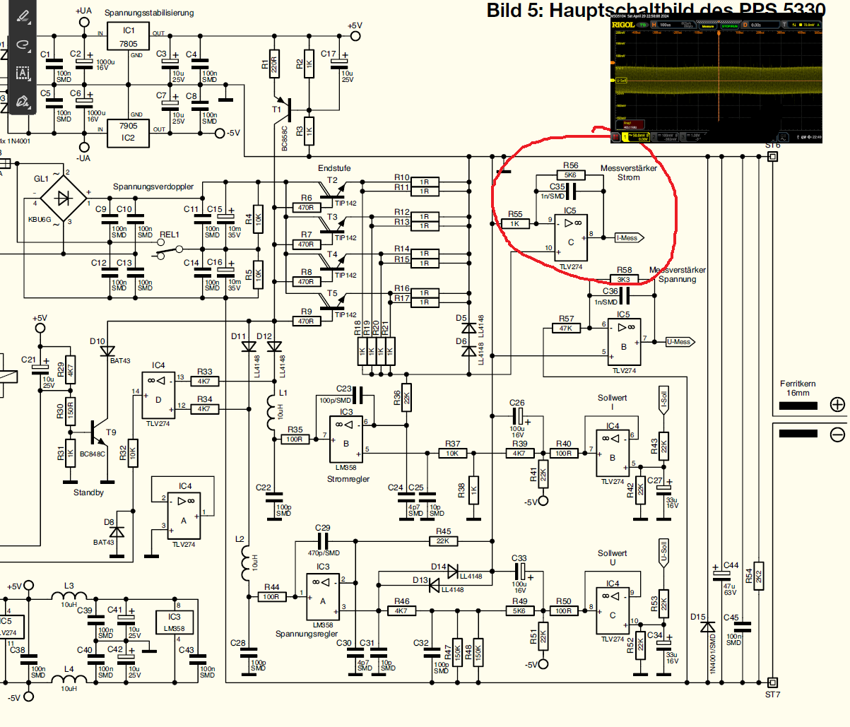

Rolf D. schrieb:
> Test für die Strombegrenzung
dazu braucht es keine LED, ich mag unschuldige Bauteile nicht töten,
wie soll eine Strombegrenzung auf den C44 wirken?

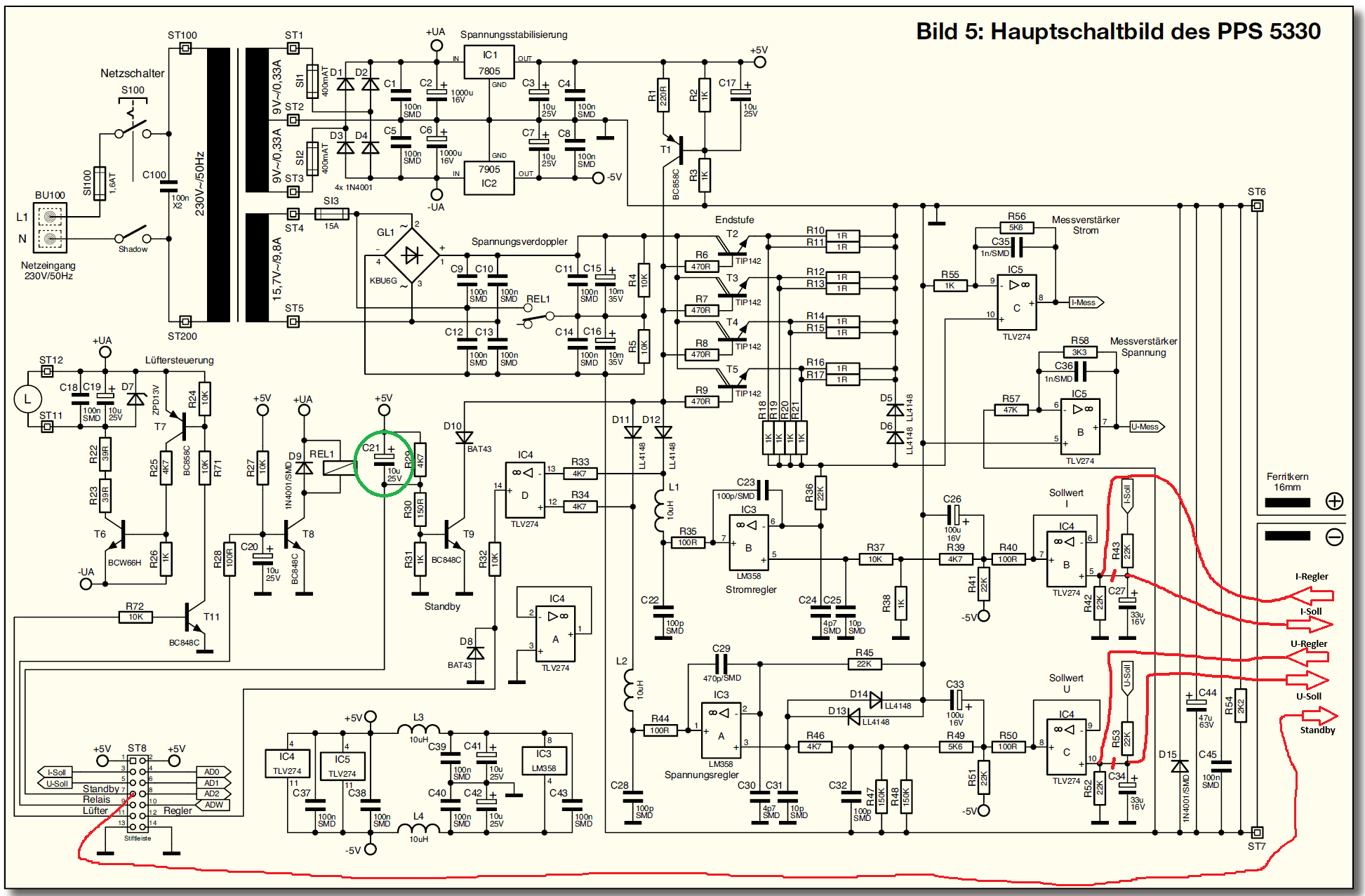

Beitrag "Re: PPS5330 Labor-Netzteil hack"
https://www.mikrocontroller.net/attachment/467071/ELV-Power-02_1_.jpg
Andersherum. Stell die Ausgangsspannung auf 30V und die Strombegrenzung
auf 10mA. Dann schließt du die LED am Ausgang an. C44 ist auf 30V
geladen und gibt seine gespeicherte Energie direkt an die LED ab - dann
greift erst die Strombegrenzung und regelt die Ausgangsspannung zurück,
so dass nur noch 10mA fließen. Leider zu spät für die LED.
Ich habe das mit meinem Banggood Clone
Beitrag "Re: Labornetzgerät - Fragen zum Schaltplan" getestet,
dieses LNG hat nur 10µF am Ausgang. Auch hier stirbt die LED bei
eingestellten 30V. Genauso übrigens an einem 10µ Elko, der auf 30V
geladen wurde. Stabilere LEDs kaufen? Oder eben doch die Spannung
runterstellen, bevor LEDs angeschlossen werden.
oder erst die Ausgangsklemmen brücken, kurzschliessen bevor die LED
angeschlossen wird und dann erst die Brücke entfernen, dann kann die
Strombegrenzung gleich arbeiten und der Ausgangselko sich nicht über
Gebühr aufladen!

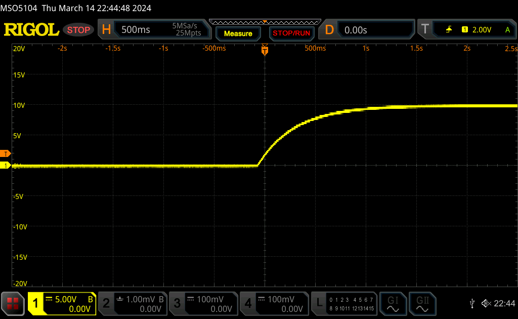

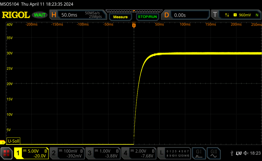

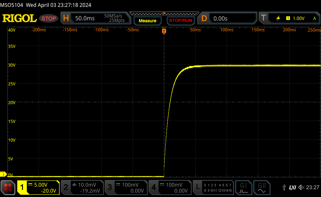

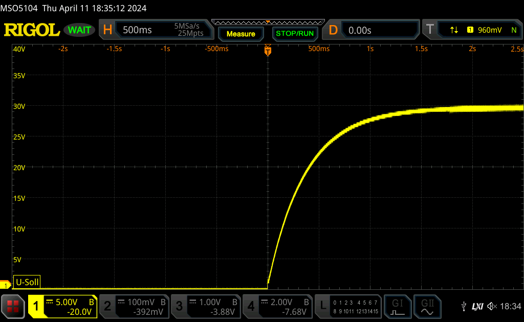

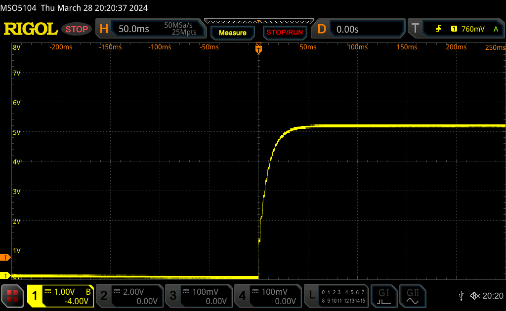

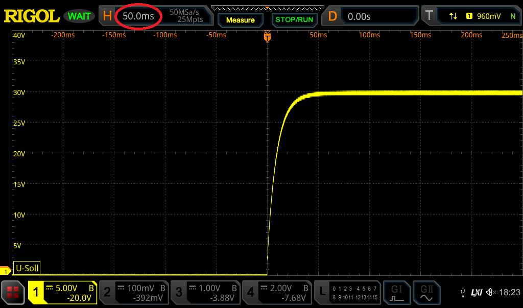

Hallo
Ich habe noch ein paar Messungen in Bezug auf die Regelgeschwindigkeit
der Ausgangsspannung im PPS5330 Netzteil gemacht.
1.Bild Anstiegszeit von 0V auf 30V ohne Last
2.Bild Anstiegszeit von 0V auf 30V mit 1A Last
3.Bild Anstiegszeit von 5V auf 30V mit 1A Last
4.Bild Abfallzeit von 30V auf 0V ohne Last
5.Bild Abfallzeit von 30V auf 0V mit 1A Last
Im Anhang eine aktualisierte Liste der Steuercodes für das LCD Display
Gruß Rolf
von Olaf (Gast)
1s zum einschalten? Oh Backe. Probier mal aus wie das auf einen
Lastsprung
von 1A reagiert. Und nimm da am besten nicht deine chinesische Last fuer
weil man dies sonst vielleicht auch erst mal vermessen muesste.
Naja, wenigstens kannst du mit dem traegen Dingen Tantalelkos
einschalten ohne das sich von der Platine huepfen. :)
Olaf

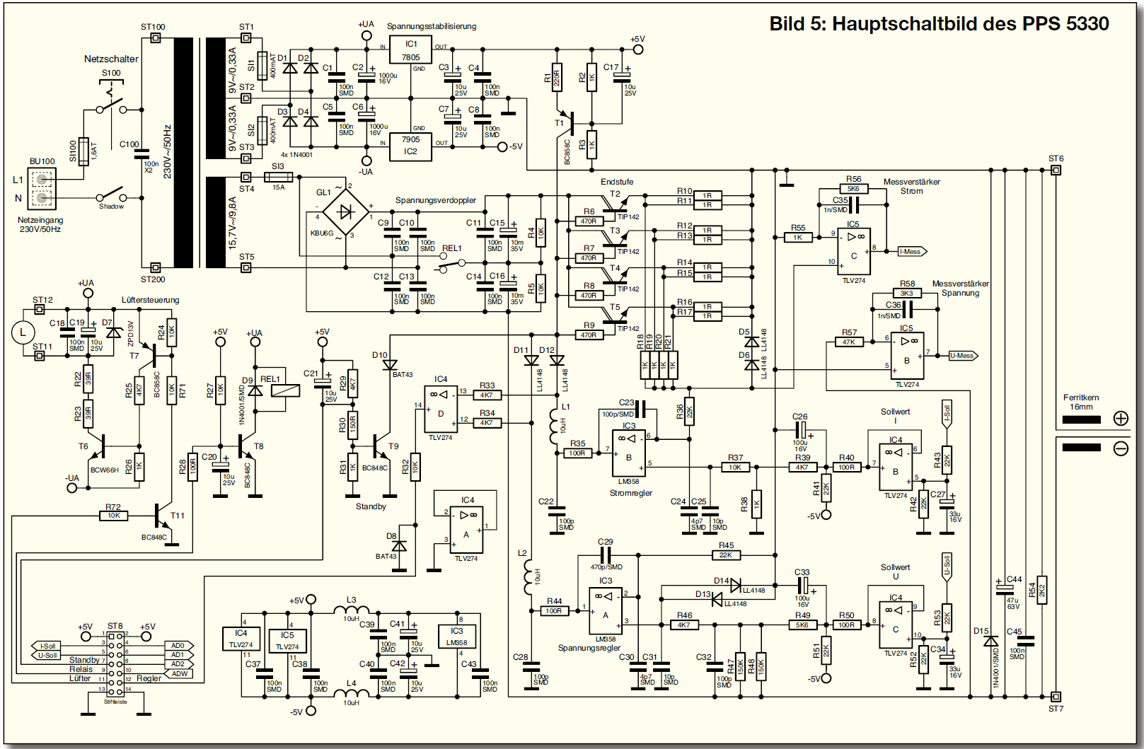

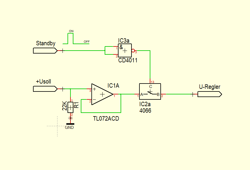

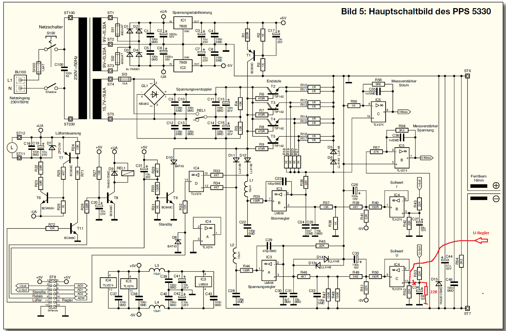

Die Begründung für die träge Spannungsregelung im PPS5330 Netzteil liegt
vermutlich an der niedrigen PWM-Frequenz des Steuersignals und der
nachgeschaltet Filterschaltung, bestehend aus R53 und C34 (siehe Bild).
Diese hat eine Zeitkonstante von r * c = 0.726s (0.22Hz). Eine Erhöhung
der PWM-Frequenz ist mit dem ATmega88 leider nicht möglich, da der Timer
bei 14Bit Auflösung keine größere PWM-Frequenz erzeugen kann.
Gruß Rolf
von Erwin E. (kuehlschrankheizer)
Wie hast du das Einschaltverhalten getestet?
Vom ausgeschalteten Gerät über den Netzschalter oder bereits
eingeschaltet aus dem Standby?

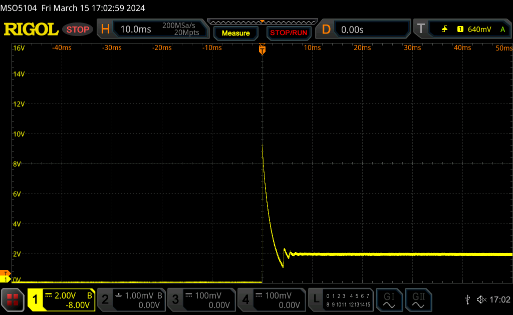

Ok. Hab mal ein 12V/20W Halogenlämpchen genommen. Ausgangsspannung auf
12V gestellt und das Lämpchen versucht prellfrei an die Ausgangsbuchsen
anzuschließen (Bild).
Gruß Rolf
Das Netzteil war eingeschaltet.
von eProfi (Gast)
Doch könnte er, wenn man den µC höher taktet. Ich lasse ihn oft mit 24
MHz laufen. Ich sehe schon, ein DAC-IC muss her.

von eProfi (Gast)
Weitere Gedanken: Warum ist die Spannung eigentlich auf 30,0V begrenzt?
Ich bin mir sicher, dass bei kleinen Strömen auch 35-40V gehen sollten.
D15 (Ausgangs-Verpolschutz) sollte mindestens 3A abkönnen, wenn man
Netzteile seriell betreibt und das erste abregelt.
Dann die Sache mit der relais-schaltbaren Spannungsverdopplung, das ist
doch Murks, weil die Cs C15 und C16 effektiv nur mit 50 statt 100 Hz
nachgeladen werden --> unnötig hohe Trafobelastung durch hohen
Nachladestrom.
Daher hat der Trafo auch 15,7V 9,8A und SI3 15A, bei 3A Ausgangsstrom?!?
Jedes bisschen bessere China-Netzteil hat da einen Trafo mit teilweise
mehreren Anzapfungen und 100Hz-Gleichrichtung.
Wie ist das mit dem Power-Faktor? Müssen nicht alle Geräte >75W eine
Oberwellenunterdrückung (PFC) haben?
> ja was von 1mVeff.
Es sind 8000000/16384=488,28125 Hz
Wenn man den kleinen 8MHz-Resonator gegen einen 12MHz aus einem
USB-Device austauscht, wird die Frequenz höher und der Ripple stärker
bedämpft.
Ob dann der AD-Wandler noch funktioniert, ich denke schon, er könnte ein
bisschen mehr rauschen.
So viele Fragen ;)
Erst einmal danke für deine Hinweise :)

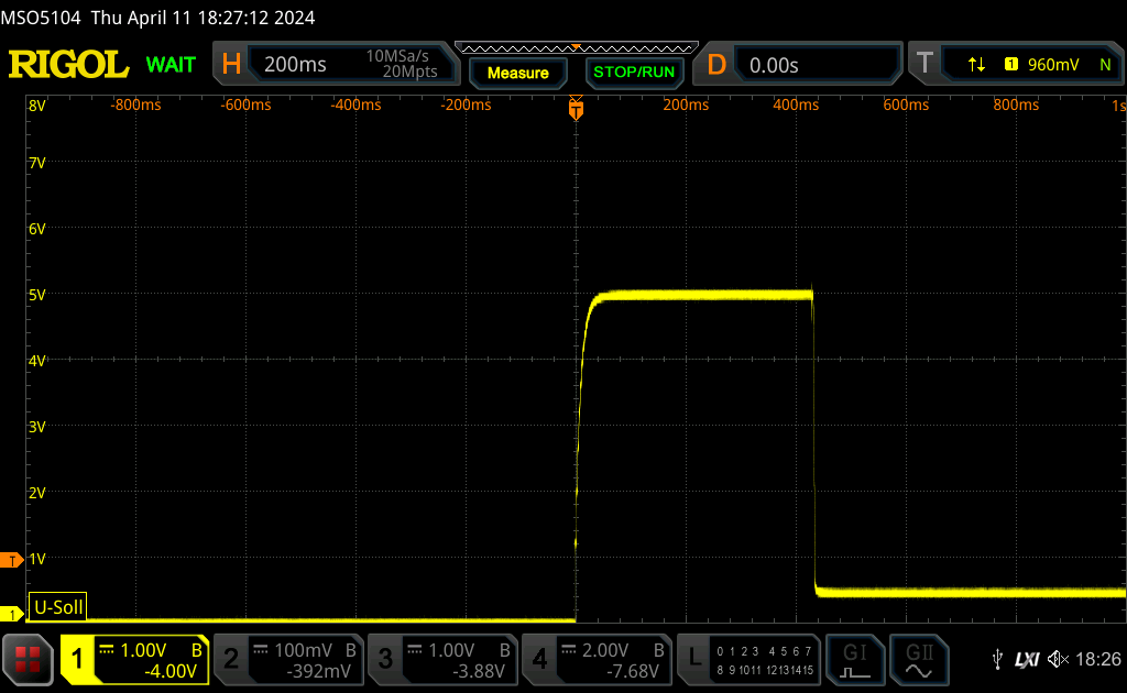

Ich fang mal mit der letzen Frage an. Dies betrifft die "Standby"
Funktion.
Wenn ich die PWM Steuerspannung bei aktivierten Standby nicht auf Null
setze,  entsteht beim deaktivieren von Standby ein großer positiver
Spannungspeak auf der Ausgangspannung der um einge Volt höher ist als
die eingestellte Spannung.

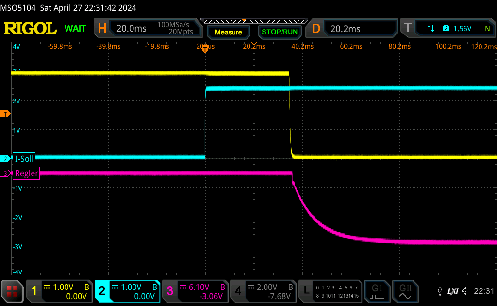

Ja du hattest Recht. Die Störungen kamen von ISP-Programmer. Hab das
Scope testweise alleine an den Plus/Minus Buchsen des Netzteils
angeschlossen. Keine Problem mehr :)

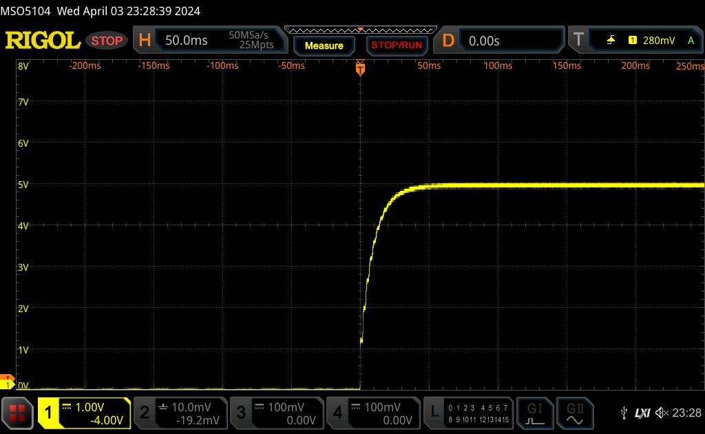

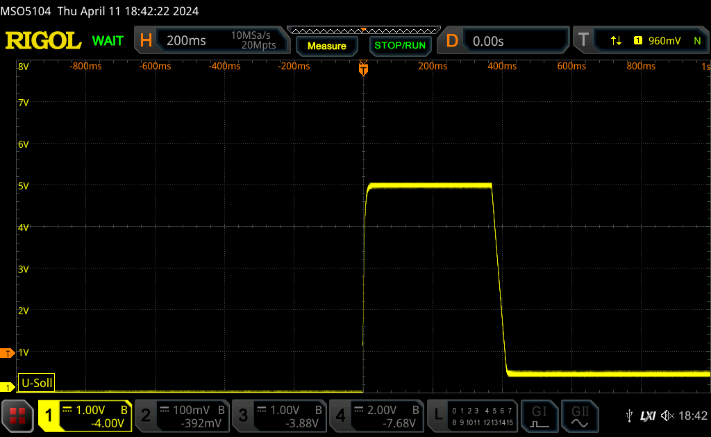

> Funktion.
Siehe Bild:
Ausgangsspannung 5.00V und Spannungspeak wenn Standby Off
von M. K. (sylaina)
Uff, ich dachte mein Netzteil ist nicht besonders gut mit ca. 0.5ms
Lastausregelung aber hier braucht das Teil ja fast 60ms...das ist
heftig, übelst schlecht für ein Labornetzteil. Und dann bricht die
Spannung auch noch weit über 50% ein, bei mir sind es nicht mal 5%
Einbruch bei der Zuschaltung einer 1A Last. Also IMO steckt da aber noch
mega viel Optimierungspotential drin.
Den Test sollten vielleicht noch andere Besitzer eines PPS5330 Netzteils
verifizieren. Kann ja sein das es an meiner Software liegt. Bei der
Hardware gibt es ja keine Unterschiede. Denke ich ;)
von M. K. (sylaina)
Darauf wollte ich mit meinem Post hinweisen. Versuch das mal
nachzuvollziehen, vielleicht erstmal ein ganz simples Programm erstellen
(auf Anzeigen und Co verzichten, mit durch im Code vorgegebenem
Parametern wie Sollspannung und Sollstrom usw.).
Wie gesagt, 60ms Ausregelzeit sind für ein LNG mindestens zwei
Ewigkeiten. Das geht IMO gar nicht (So etwas ist ja schon für das
menschliche Auge „sichtbar“). 10ms wäre schon lang für ne
Lastausregelung. Selbst für das Reinlaufen in die Strombegrenzung wäre
das mit 60ms bis zur Ausregelung schon mindestens eine Ewigkeit. Stell
dir nur mal vor du hast eine uC-Schaltung angeschlossen die alle 10 ms
eine 1A Last bei 12V zuschaltet...Das würde dauern bis du dahinter
kommst, dass die ständigen Resets des uCs von der schlechten
Lastausregelung des LNGs kommen.
Hallo
Ich habe den Belastungstest noch einmal mit normalen Widerständen
gemacht.
Das Ganze sieht schon etwas besser aus. Die Spannung bricht im ersten
Moment von 12V auf 9V zusammen und regelt innerhalb von 400usec nach.
1.Bild : Spannung 12V / 3.9 Ohm / 3A
2.Bild : Spannung 12V  12 Ohm  1A
Die verwendete Halogenlampe (12V/20W) in meinem vorlezten Belastungstest
war nicht unbedingt geeignet, weil sie im Einschaltmoment einen sehr
geringen Widerstand hat und die maximale Strombelastung des Netzteils
übersteigt.
Gruß Rolf

Die Regelung funktioniert rein analog, der µC gibt über PWM-DAC den
Sollwert vor.
Was ich mir noch zum 488Hz-Ripple überlegt habe:
Man kann die PWM-Unit auch mit 13 oder 12 Bits betreiben zu Gunsten der
PWM-Frequenz zu Lasten der Auflösung.  Ich würde das als Menüpunkt
aufnehmen.

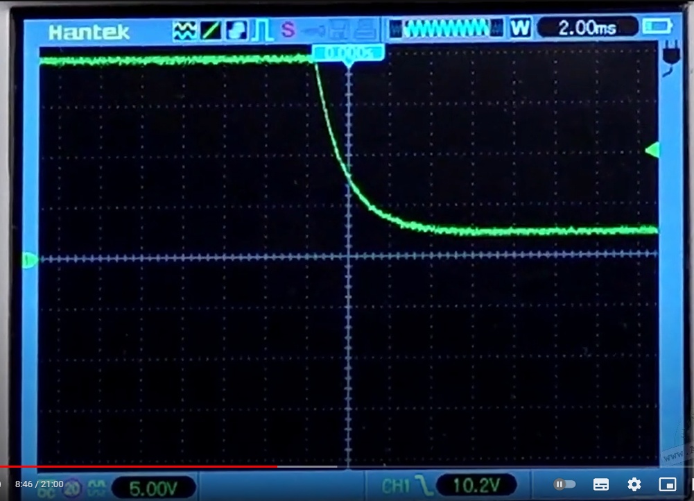

Hier ein sehr interessanter Test von einem Labornetzteil :
https://youtu.be/562U6G0XTDE
Hallöchen
Ich habe noch ein paar Vergleichsmessungen mit meinem PPS5330 und einem
Siglent SPD3303X gemacht.
Siglent SPD3303X:
2x 32V/3.2A
1x 2.5/3.3/5V 3.2A
ELV PPS5330:
1x 30V/3A
1a.Bild: Siglent Spannungs Peak  12V/3A Last
1b.Bild: PPS5330 Spannungs Peak  12V/3A Last
2a.Bild: Siglent Standby_off Peak 12V/3A Last
2b.Bild: PPS5330 Standby_off Peak 12V/3A Last
3a.Bild: Siglent Standby_off Peak 12V ohne Last
3b.Bild: PPS5330 Standby_off Peak 12V ohne Last
4a.Bild: Siglent Spannungs Peak Halogen 12V/20W
4b.Bild: PPS5330 Spannungs Peak Halogen 12V/20W
Gruß Rolf

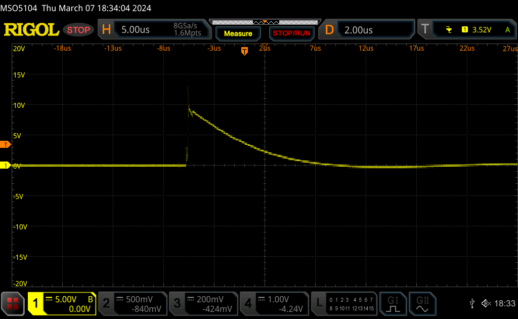

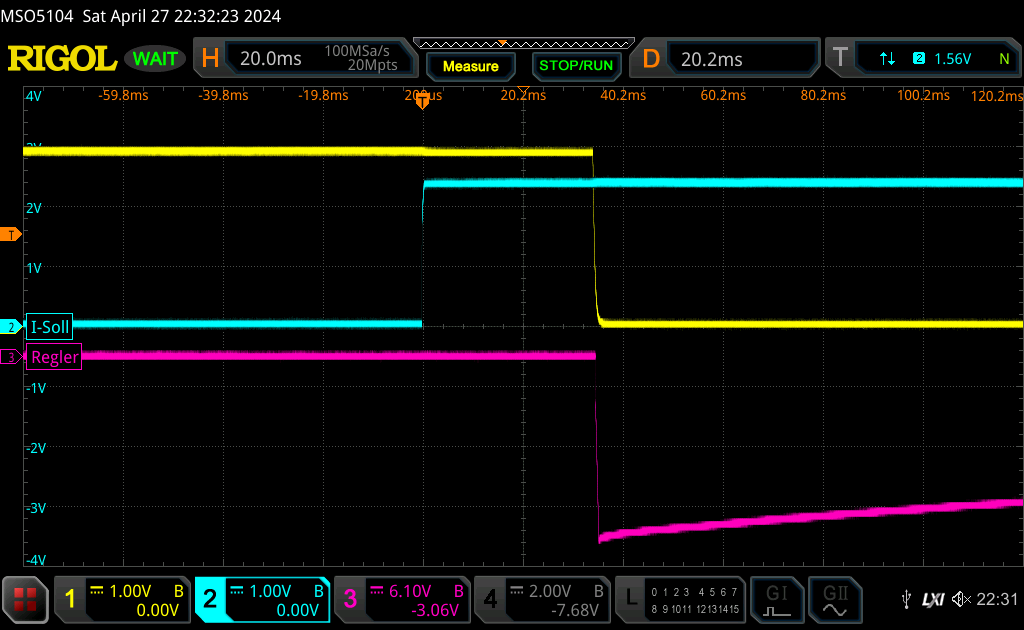

Hallöchen..
Mit einer kleinen Trick habe ich versucht, die Anstiegszeit der
Ausgangsspannung nach einem Standby zu verkürzen.
Der Trick bestand darin, das ich vor der Aktivierung der
Entstufentransitoren (T2-T5) durch die Standby-Leitung (T9), die PWM
Steuerspannung an den Anschlüsse Usoll und Isoll einschalte und erst
danach mit einer kleinen Zeitverzögerung von 1sec die
Enstufentransistoren freigebe.
Leider hat das nicht funktioniert, weil am Ausgang wieder hohe
Spannungsspitzen zu messen waren (siehe Bilder). Schade.. Verstehen tuh
ich das nicht ? :(
2.Bild: soft_delay ca 0.1sec vor Standby_off (ohne Last)
3.Bild: soft_delay ca 1sec   vor Standby_off (ohne Last)
Standby Funktion u.a.

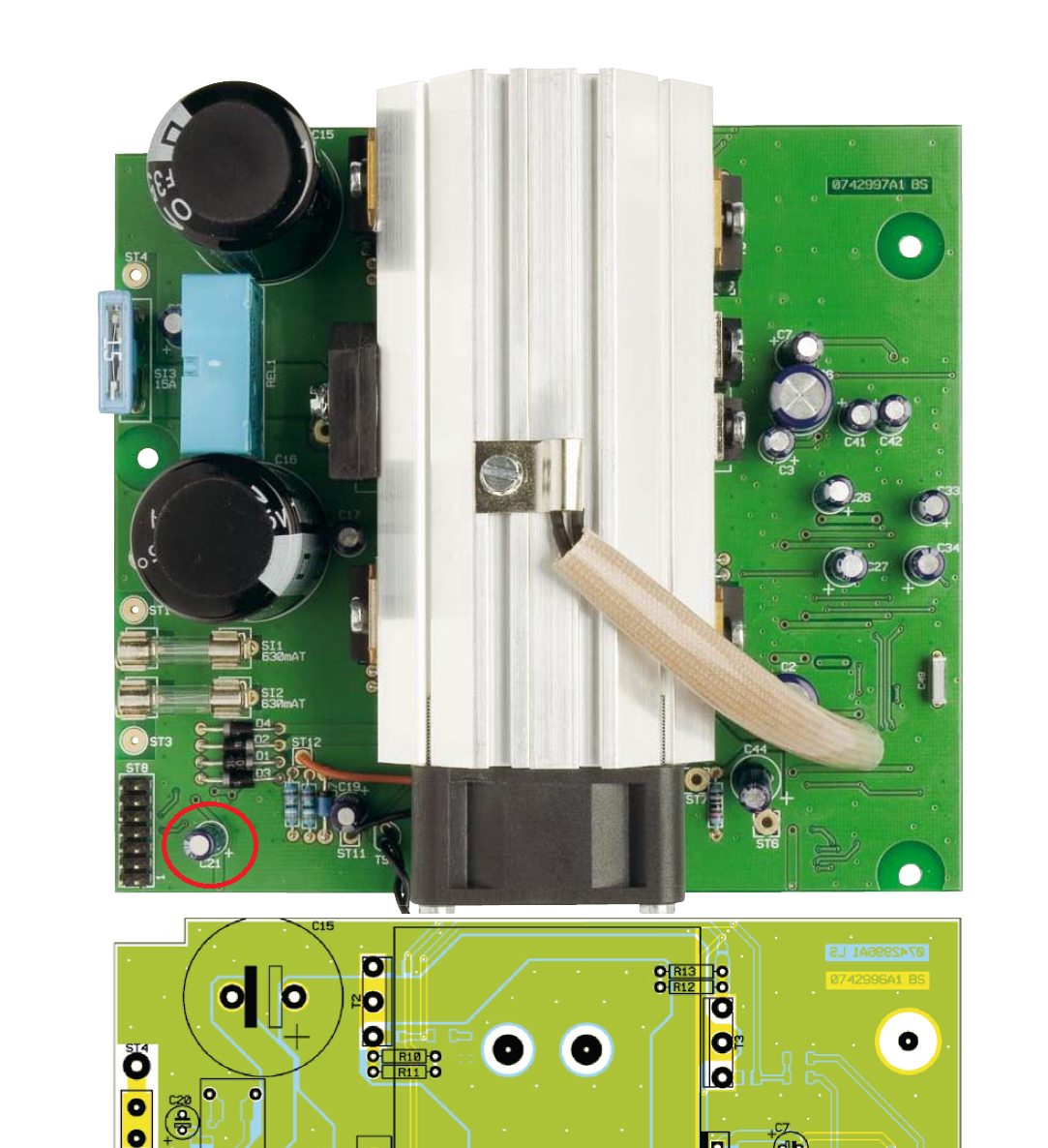

Könntes es vielleicht an C21 in der Standby-Schaltung liegen ??
von eProfi (Gast)
void set_Isoll (int Isoll)
  const uint8_t offset = 160;
  OCR1B = offset + (((int32_t)Isoll * 10000) / 2045);  // OCR1B 600=100mA 1200=230mA
kürzer:
void set_Isoll (int Isoll){
  OCR1B = 160 + ((Isoll * 1252UL) >> 8);  // OCR1B 600=100mA 1200=230mA
Eher das Zusammenspiel C21 + C33 und bei Stromreglerbetrieb C26.
Funktion des Spannungsreglers:
Beispiel Uout=30,00
PWM=94,9% ((127+15423)/16384)
U(R52)=94,9/100*5/2=2,372V
Der Offset 127 kommt aus dem Spannungsteiler R50 (100) und R51 (22k auf
-5V)
Der Verstärkungsfaktor ist (R47 || R48) / (R49+R50) und ist
150/2/5,7=13,15789474
* 2,372= 31,21052632
- Offset  --> 30V
d.h. R53  C34  und R50  C34  bilden ein PT2-Glied, das gegen das
PT1-Glied (interne Treiberwiderstand IC201/30) / C21 arbeitet, so ein
Murks.
Beim Stromregler ist das PT2 R43  C27 und R40  C26.
Danke für den Hinweis und deine Erklärungen :)
Gruß Rolf

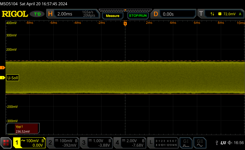

Die Strombegrenzung ist auch noch etwas merkwürdig. Sie reagiert zwar
sehr schnell, aber wenn die Belastung bei 5 Volt Sollspannung abfällt,
ist eine Spannungsspitze von über 1 Volt am Ausgang messbar (siehe
1.Bild).
2+3.Bild: LED Test bei 10V
> Bild).
Das liegt wahrscheinlich schon in den anderen Beobachtungen begründet.
Wie schnell die Strombegrenzung ist kann man hier auch schwierig
abschätzen, könnte aber OK sein wenns so maximal 10-20ms sind. Ich
glaube aber nicht, dass die schneller als 1-2ms sein wird.

von eProfi (Gast)
Wenn Du genau sagst, was ich messen soll, mache ich das morgen.
Generell: ein bisschen mehr dazu schreiben (oder in den Videos sagen)
was Du gerade machst und warum.
Die Überspannung kommt aus dem selben Grund wie beim Standby:
Der Stromregler greift und hat Priorität, und der Spannungsregler macht
voll auf, weil die Spannung ja zu gering ist.
Fällt die Last weg, übernimmt der Spannungsregler, der aber voll offen
ist.
Bis der herunterregelt, ist halt die Spannung zu hoch.
Das liegt hauptsächlich an den Elkos in der Regelung. Nur: wenn man die
kleiner macht, könnte das Ding losschwingen (zum Oszillator werden).
Da muss man feinfühlig optimieren.
Eine LTspice-Simulation wäre angebracht. Aber der mechanische Aufbau
spielt ja auch noch eine Rolle (parasitäre Rs, Ls und Cs).
von Rolf Degen (Gast)
Mich würden folgende Messungen interessieren:
-  Spannungsanstiegszeit mit Standby off  auf 5V ohne und mit Last.
-  Spannungsstabilität bei steigender Temperatur unter Last
Im Voraus schon mal ein Dankeschön für deine Mühe.
Gruß Rolf
von eProfi (Gast)
Heute gemessen: sieht ähnlich aus wie bei Dir:
5V 1A Last-Abwurf geht die Spannung auf 8V hoch und in 350ms linear
herunter.
Allerdings sehe ich bei 1A einen 500kHz-400mV-Ripple, das muss ich noch
genauer untersuchen, das kann auch am Aufbau liegen.
Nach Standby dauert es über 1 Sekunde, bis die 5V vollständig da sind,
egal ob mit oder ohne Last.
Hohe Temperaturen mache ich später.
Danke Dir. Dann liegt es nicht an meiner Software. Schon mal gut zu
wissen.
Jetzt mal schaun wie stabil die Ausgangsspannung ohne Last und mit Last
ist. Hab das Gerät im kalten Zustand ohne Last auf 10V eingestellt und
dann 20min gewartet und noch einmal gemessen.
Start ohne Last: Temp.: 24.0'C  Usoll: 10V    Uist: 10.005V
nach 20min       Temp.: 27.6'C  Usoll: 10V    Uist: 10.001V
danach direkt mit Last 10V/1000mA gemessen
                 Temp.: 27.6'C  Usoll: 10V    Uist: 9.977V
nach 30min       Temp.: 44.3'C  Usoll: 10V    Uist: 9.974V
Die Temperaturmessung erfolgte am Kühlkörper und die Spannungsmessung
direkt an den Ausgangsklemmen.
ist aber böse, das darf nicht sein!
das killt ja jeden nano mit hundert WS2812b wenn das Licht ausgeht!
von M. K. (sylaina)
Das sehe ich ähnlich, und vorallem dass da rund 350ms nötig sind bis es
wieder im Soll ist...alter Schwede, da kannst ja von Hand schneller
nachstellen.

An dem langsamen Regelverhalten würde sich ja nichts ändern. Man müsste
schon die Netzteilschaltung an sich ändern. Die Strombegrenzung reagiert
innerhalb von 2ms und ist damit ausreichend schnell. Die
Spannungsregelung ist dafür aber sehr langsam (> 700ms von 0V auf 10V).

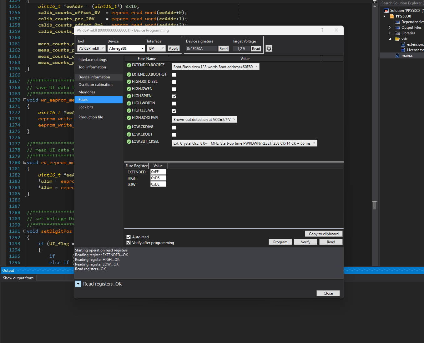

problemlos geklappt. Mal schauen, ob ich die noch fehlende
Kalibrierfunktion programmiert bekomme. Habe aber bisher nichts mit AVRs
zu tun gehabt...
Ach ja: Die Original-FW ist wie vermutet auslesegeschützt.

Hallöchen..
Habe die neue Firmware jetzt aufgespielt. Funktioniert super. Die zwei
Zahlen oberhalt von der "Standby" Anzeige sind das die Temperaturen ?
Irgentetwas stimmt da aber noch nicht mit der Kalibrierung von Strom und
Spannung. Die Anzeigenwerte am Netzteil stimmen nicht (siehe Bild). Ich
habe nach dem 1.Einschalten Spannung und Strom abgelichen bzw kalibriert
Gruß Rolf
von Klaus (feelfree)
Rolf D. schrieb:
> Hallöchen..
Ja. Wobei für die das gleiche gilt wie für Strom- und Spannungsmessung:
Die werden alle noch nicht abgeglichen, ich habe nur Werte eingetragen,
die bei mir einigermaßen passten.
Mit deiner Firmware hat mein Netzteil 45 Grad angezeigt kurz nach dem
Einschalten.
Der Abgleich ist bisher ausschließlich für die PWM da, und lässt sich
beim Druck auf die beiden Pfeiltasten beim Einschalten auch jederzeit
wiederholen.
Messung der Strombegrenzung (Überstromschutzschaltung) im PPS5330
Die Bilder 1+2 zeigen die Messung der Strombegrenzung im PPS5330 bei
15V/ 100mA und 15V/1000mA.
Das Netzteil reagiert innerhalb weniger Mikrosekunden und geht dann in
die Strombegrenzung. Die dabei auftetenden Spannungsspitzen bleiben
unterhalb der eingestellten Ausgangsspannung.
Im Vergleich reagiert das Korad KA3005P Labornetzteil etwas langsamer
und benötigt ca. 4 Millisekunden (Bild 3).
Bei Laständerung von 15V/0A auf 15V/2.5A reagiert das PPS5330
Labornetzteil innerhalb von weniger als 1 Millisekunde (Bild 4).
Messung des Ein- und Ausschaltverhaltens über den Standby-Taster am
PPS5330
Beim Einschalten der Ausgangsspannung über den Standby-Taster kann das
PPS5330 Labornetzteil leider nicht punkten. Egal wie groß die Last am
Ausgang ist, benötigt das Netzteil ca. 1.5 Sekunden bis die Spannung
stabiel anliegt (Bild 1+2). Die Ausschaltzeit beträgt je nach Last (0mA
- 3A) zwischen 1.5 Sekunden und 240 Mikrosekunden (Bild 3+4).
von Thomas Z. (usbman)
> PPS5330
Das wird vermutlich an C21 (10uF) liegen. Den würde ich mal
versuchsweise deutlich kleiner machen.
Danke für deinen Tip. Werde ich mal testen :)
Messung der Strombegrenzung mit LED
Messspannung 10V und Strombegrenzung auf 20mA. Messobjekt rote LED.
Innerhalb von 2 Millisekunden reagiert die Strombegrenzung im PPS5330
und begrenzt den Strom für die LED auf 20mA. Im Vergleich dazu ist das
NGE100 Netzteil von R&S etwas langsamer und benötigt 25 Milisekunden
(Bild 2). Die gemessenen Spannungsspitzen liegen beim NGE100 mit 10V
etwas höher. Beim PPS5330 habe ich maximal 6V gemessen (siehe Bild 1).
Gruß Rolf

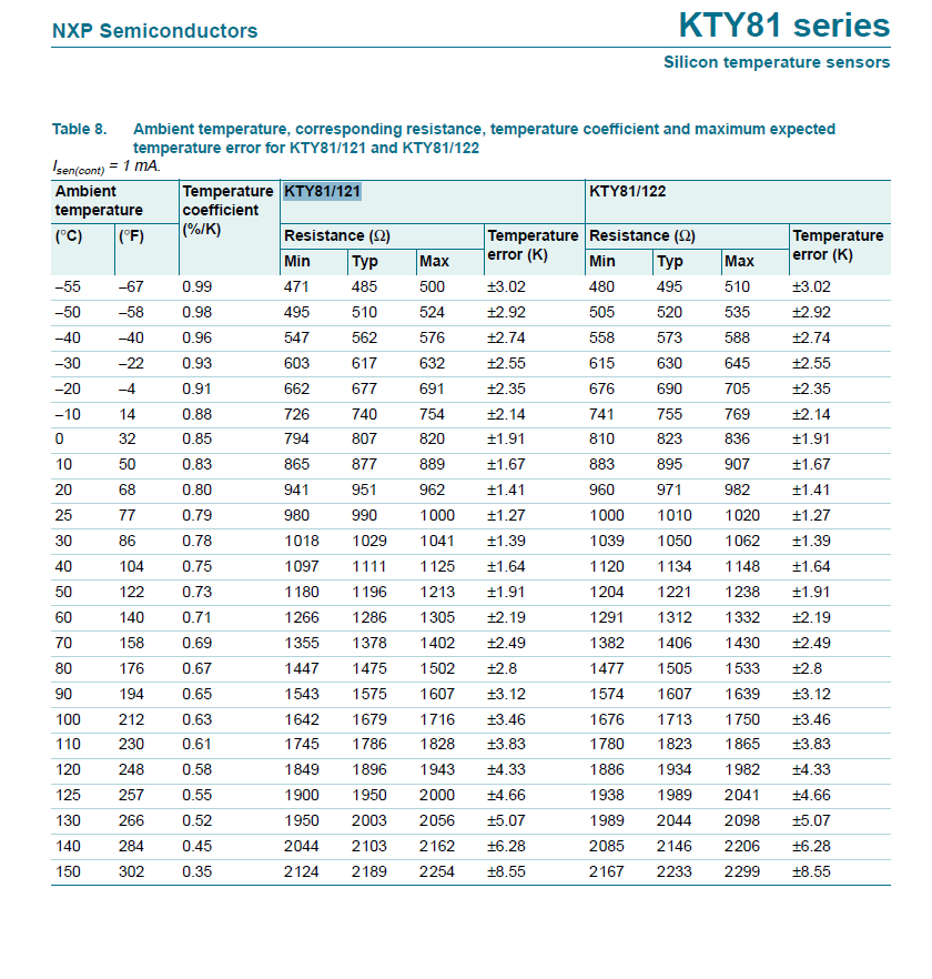

Temperaturen des PPS 5330 Labornetzteil gemessen nach dem Einschalten
ohne Last bei einer Raumtemperatur von 22 C. Gehäuse geschlossen
T1 = KTY81-121 Temperatursensor am Kühlkörper
Me = Messfühler am Kühlkörper (K type -40C~40C, 0.1C +-(2.0%+30))

PPS 5330 Ripple & Noise Messung
Ich habe bei 5 Volt Ausgangsspannung den Ripple und Noise mit
verschiedenen Belastungen getestet (siehe Bild). Bei einer maximaler
Last von 3A liegt die Ripple Amplitude bei ca. 10mVpp.

Die beiden KTY81-121 Temperatursensor zeigen unterschiedliche
Temperaturen an.
Ich habe beide Sensoren demontiert und im freien Raum mit dem digitalen
Temperatur IC DS1820 verglichen. Eine Sensor zeigt 12.5 C an und der
andere 20 C. Die 20 C entsprechen ungefähr dem Messwert vom ditalen
Temperatur IC. Der Code für die Messwerterfassung beider Sensoren ist
identisch. Ich schau mir jetzt mal beide Sensoren T1 und T2 an und die
vorgeschalteten Reihenwiderstände R59 und R60 die an +5V gehen.
Vielleicht gibts da irgendwelche Ungereimtheiten ?
Hab leider nichts entdeckt. Um auszuschließen, dass einer der beiden
Temperatursensoren defekt ist oder zu stark streut, habe ich beide
Sensoren durch zwei Widerstände (1kOhm 1%) ersetzt. Dabei traten wieder
unterschiedliche Messwerte auf. T1 hatte 18 C und T2 hatte 26 C. Nach
der Temperaturtabelle vom KTY81/121 liegt der Wert bei 1KOhm zwischen
25-30 C. Die Messung für T2 scheint ok zu sein. Aber bei T1 scheint also
etwas nicht zu stimmen. Versuchsweise habe ich den Eingangskanal für T1
am Multiplexer auf einen nicht benutzten Kanal (7) am Multiplexer
gebrückt. Hatte danach aber das gleiche Ergebniss. Die Bauteile am
Messeingang habe ich nachgemessen. Keine großen unterschiede
vestgestellt. Die Eingangspannungswerte am Multiplexereingang 2+3 lagen
bei 1.3251V bzw 1.3250V.
Ich teste mit der aktuelle Firmware 199b9 von Klaus aus diesem Forum.
Die Firmware liegt auf Github https://github.com/feelfree69/pps5330
Ich denke auch, dass es vielleicht noch einen kleinen Bug gibt, der das
Problem verursacht. Mal schaun..
Hallöchen..
Ich habe keinen Bug gefunden. Alles soweit ok. Nach einigen Test an der
Hardware habe ich festgestellt, dass nur ein paar Ohm Unterschied schon
einige Grad im Messwert ausmachen. Das kann am Multiplexer CD4051 mit
seinen Schalter-Innenwiderständen ( R_on Widerstand) liegen. Oder aber
an den Temperatursensoren die kleine Unterschiede in ihrer Kennlinie
haben. Ich habe den Temperaturunterschied jetzt mit einem
Reihenwiderstand von 51 Ohm am Temperatursensor kompensiert. Das scheint
auch zu funktionieren. Aber bei höheren Temperaturen (65C) gibt ist bis
zu einem Grad unterschied. Hab jetzt mal bei Reichelt 5 Stück von den
KTY81-121 bestellt und werde diese dann in der Schaltung testen. Bin auf
die Messwerte gespannt...
Gruß Rolf
Hallöchen
Manchmal ist man doch etwas vorschnell..
Der digitale Temperatursensor DS1820 braucht wohl etwas länger, bis sich
die ausgelesenen Temperaturwerte stabilisieren. Im Vergleich mit dem
KTY81-121 und dem zusätzlichen Reihenwiderstand von 51 Ohm stimmen die
Werte jetzt bis auf +- 0.2C genau. Auch im oberen Temperaturbereich von
65C ist kein nennenswerter Unterschied der Temperaturen feststellbar :)
Hallo..
Ich habe die Messung für Ripple & Noise beim PPS5330 Labornetzteil
nocheinmal wiederholt, da ich bei der alten Messung keine Massefeder
(Bild1) für den Tastkopf hatte. Dadurch hatte ich HF-Einstreuungen in
der Messung.
Bild2 => Rippel & Noise ohne Last (Vpp 6.89mV)
Bild3 => Ripple & Noise mit Last 12V/1.6A Halogenlampe (Vpp 5.81)
Thomas Z. schrieb:
>> PPS5330
Habe den Elko C21 gegen einen 1uF ausgetauscht und versuchweise auch
ohne Elko getestet. Hat leider nichts gepracht. Das Netzteil brauch bei
Belastung über eine Sekunde bis die Spannung am Ausgang stabiel anliegt
(siehe Bild).
Ich denke, dass das PWM-Signal für U-Soll und I-Soll im Standby auf Null
stehen und wenn Standby den Ausgang einschaltet, die Regelung langsam
das PWM Signal an den beiden Steuereingängen bis zum eingestellen
Sollwert hochfährt ?
Das würde aber doch bedeuten, dass die Standby Schaltung mit T9 / D10
gar nicht benutzt wird um den Ausgang abzuschalten. Das sollte dann aber
in der FW  zu sehen sein.
Es werden (überflüssigerweise) sowohl die Standby-Funktion wie auch die
PWM-Limits gesetzt.
Hallöchen..
Hab die Zeilen für das PWM-Limits entfernt. Die Messung mit einem 43 Ohm
Widerstand und 5 Volt zeigt Bild1. Der Spannungsspitzenwert im
Einschaltmoment liegt bei knapp 12V und sink innerhalb von 3.5ms auf den
eingestellten Sollwert von 5 Volt. Hab das Ganze mal bei 2 Volt getestet
(Bild2+3). Zum Vergleich mein Siglent SPD3303x Labornetzteil bei 5V 43
Ohm Last (Bild4)
Und mit den Zeilen sieht's anders aus? Ich würde ja sagen, lieber
langsam als zu kurzfristig zu viel Spannung....
das sieht allerdings nicht so gut aus. Das Regelverhalten ist
unterirdisch. Was passiert wenn du nur die Spannung auf 0 bzw Sollwert
stellst. Sollte dann schneller werden. War der Kondensator wieder
eingebaut?
Keine Änderung bei Standby off. Das Regelverhalten ändert sich leider
nicht. Entwerder man hat eine langsame steigende Ausgangspannung oder
aber einen kurzen Spannunganstieg mit Spannungsspitzen größer U-Soll :(
Ich habe die Temperatursensoren jetzt kalibriert bekommen. Dazu habe ich
einen Dallas DS1820 Temperatursensor (+- 0.5C) als Referenz benutzt. Die
Temperaturwerte werden in meiner Firmware alternierend mit der
Leistungsanzeige angezeigt (Bild1 und Video). Die Temperatur links ist
die vom Kühlkörper und rechts vom Trafo.
Video: https://youtu.be/nk4u9k5hUBQ
Um den langsamen Spannungsanstieg der Ausgangsspannung nach einem
Standby etwas schneller zu machen, habe einige Versuche mit der Firmware
gemacht.
Bild_1 Usoll und Isoll werden im Standby Mode auf Null gesetzt. Das
Bild_1 zeigt den langsamen Spannungsanstieg wenn Standby ausgeschaltet
wird.
// Standby on --------------------------------------------------------
            if (Standby_flag == 0) {
                set_standby_mode();
                set_Usoll(0);
                set_Isoll(0);
            else // Standby off -------------------------------------------------------

Bild_2 zeigt einen schnellen Spannungsanstieg mit Überschwinger in der
Ausgangsspannung wenn Usoll im Standby Mode nicht auf Null gesetzt wird.
                set_standby_mode();
                //set_Usoll(0);
                set_Isoll(0);
                set_Usoll(Ulimit);
                set_Isoll(Ilimit);
                clr_standby_mode();
Bild_3 zeigt einen schnellen Spannungsanstieg ohne Überschwingen in der
Ausgangsspannung wenn Usoll etwas kleiner ist als Ulimit.
                set_standby_mode();
                set_Usoll(Ulimit - 1000);
                set_Isoll(0);
            else // Standby off
                set_Usoll(Ulimit);
                set_Isoll(Ilimit);
                clr_standby_mode();
Bild_4 Leider funktioniert das nicht mehr, wenn Ulimit auf 3 Volt
eingestellt wird.
Für diesen Test arbeite ich mit der letzten Firmware 199b9 von Klaus.
Die Messung habe ich mit und ohne Last gemacht. Macht in der
Anstiegskurve keinen großen Unterschied.

Kurze Frage: Hast du ein Scope zur Hand und kannst mal die
Ausgangsspannungkurve beim Ausschalten der Standby Funktion messen. Wäre
interessant wie das mit der ELV Original Firmware aussieht. Als
Vergleich die Spannungskurve mit der neuen Firmware (Bild).

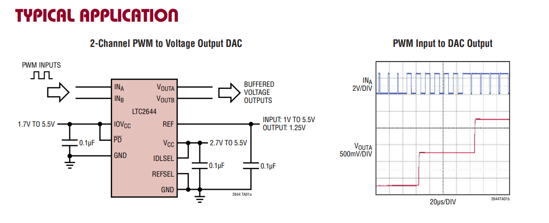

Um den langsamen Spannungsanstieg zu beschleunigen, könnte man einen
Digital-/Analog-Wandler (LTC2644) einsetzen, der ein PWM-Eingangssignal
innerhalb von weniger Mikrosekunden in eine stabile Gleichspannung
umwandelt. Der Wandler wird zwischen den PWM-Steuerleitungen für U-soll
und I-soll geschaltet und wandelt die PWM-Signale in eine Gleichspannung
um. Da das PWM-Signal nur eine kleine Taktrate von 500Hz besitzt,
benötigt dieser Wandler ein paar Millisekunden bis die Gleichspannung am
Ausgang stabiel ansteht. Die Elkos C27 und C34 die für die Filterung des
PWM-Signals zuständig sind, müssten dann entfernt werden.
Link: https://de.farnell.com/ltc2644-zweikanal-und-ltc2645-vierkanal-dau
von Walter (wripota)
Hallo Rolf,
das ist ja einfach super, was du da alles bewerkstelligst !
Ich hab nur diesbezüglich eine Frage - die ev. andere Forenmitglieder
auch interessieren könnte - das Netzgerät hat doch (für den Nachbau)
eine "unmögliche" Displayanzeige mit dem unmöglich sauber lötbaren
Controllerbaustein auf der Frontplatte drauf.
Gibts da nicht eine "saubere" einfachere Lösung mit einem kompletten
OLED (Auflösung für so eine Anwendung muß ja nicht "über drüber sein").
da würde ja die Lötarbeit für die Frontplatte auf ein Minimum reduziert
sein, oder lieg ich da falsch ??
Gruß walter
Machbar wäre das schon. Aber der Display-Controller IC201 steuert mit
zwei Portleitungen die Standby-Funktion und das Umschalt-Relais für die
Trafospannung. Dafür müsste man die (leider) an Masse liegenden
Portleitungen ADC6 und ADC7 des ATmega88 Mikrocontroller IC200 freilegen
und umprogrammieren (siehe Bild).

Das mit dem DAU (LTC2644) werde ich aber mal ausprobieren. Da muss man
nicht groß was umbauen. 12Bit Auflösung für die Spannungs- und
Stromsteuerung müssten reichen.
Spannungsauflösung 30V/4096 = 7mV
Stromauflösung 3A/4096 = 7uA
Rolf D. schrieb:
> 7uA
0,7mA
Ups.. Da war wieder die Hand schneller als das Hirn ;)
Hab mal zwei LTC2644 geordert. Gibt's bei DigiKey.
Gruß Rolf

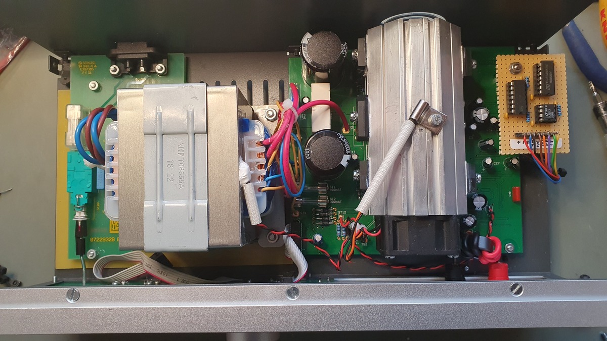

Hallöchen..

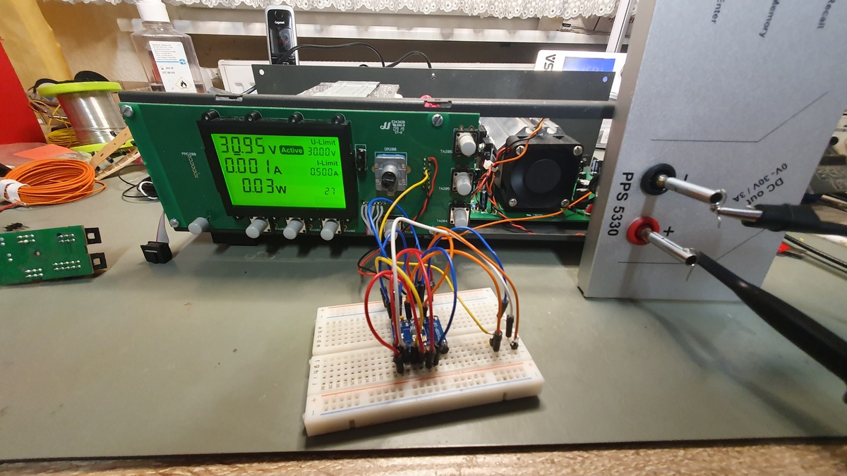

Kleiner Versuchsaufbau mit dem LTC2644 und der Spannungssteuerung im
Netzteil. Die beiden bestellten Chips haben eine kleine Flugreise hinter
sich und kamen als Express Lieferung aus Minnesota in den Vereinigten
Staaten.
Der Versuchaufbau hat funktioniert. Ich habe die PWM Steuerleitung zum
U-Soll Anschluss getrennt und an den LTS2644 Eingangspin IN_a gelötet.
Ferner wurde der Glättungskondensator C34 am Eingang U-Soll entfernt und
der Ausgang VoutA vom LTC2644 mit dem Eingang von U-Soll verbunden. Der
Spannungsanstieg sieht jetzt viel besser aus. Die Ausgangsspannung
steigt nach "Standby OFF"  innerhalb von weniger als 50ms auf das
eingestellte U-Limit. Das ganze muss allerdings noch etwas optimiert
werde. Da der LTC2644 ein paar Taktzyklen benötigt um aus dem
PWM-Eingangssignal eine entsprechendes Gleichspannung zu erzeugen,
entsteht am Ausgang eine kleine Verzögerung von weniger als 50ms bis die
korrekte Spannung anliegt.
Hallöchen..
Ich habe eine andere Lösung für einen schnellen Spannungsanstieg nach
einem Standby gefunden. Diese Lösung funktioniert ohne LTC2644 und mit
Standart Bauteilen. Siehe Schaltungsskitze (1+2 Bild).
Schaltungsbeschreibung. Wenn die Standby-Funktion aktiviert wird, dann
wird das PWM-Signal am U-Soll Eingang nicht mehr abgeschaltet, sondern
ein CMOS Schalter IC1 schaltet die gleichgerichtete PWM-Spannung vor dem
Regler-Eingang  IC4 Pin ab. Das Schaltsignal für den CMOS Schalter
erhält das IC vom invertierten Standby-Signal. Vorteil dieser Schaltung
ist, dass die Zeitdauer für die Gleichrichtung des PWM-Signals keinen
großen Einfluss mehr auf die Spannungsanstiegzeit am Netzteil-Ausgang
hat.

Ich werde die gleiche Testschaltung auch für den I-Soll Anschluss machen
und das Ganze auf eine kleine Lochraster Platine löten und ins Netzteil
einbauen. Ein gebrauchtes PPS5330 Netzteil mit Original ELV-Firmware ist
auch schon unterwegs zu mir. Wenn es eintrifft werde ich
Vergleichsmessungen machen können. Ich bin gespannt..
Da ich schon mal dabei war den defekten Mikrocontroller Chip ATmega88PA
auszulöten, habe ich gleich den 8MHz Quarz gegen einen 20MHz Quarz
ersetzt. Das hat zur Folge, das die PWM-Frequenz von 488Hz auf 1.220Hz
steigt und die Ausgangspannung einen kleineren Rippel & Noise hat.
Hallo Walter
Der AD7660 ist ein 16Bit AnalogDigital-Wandler im klassichen Sinne und
besitzt am Ausgang ein digitales Interface um die Daten mit einer MCU
o.Ä. weiter zu verarbeiten. Das wäre für das Netzteil ein zu großer
Bauteilaufwand. Außerdem müsste man das PWM-Signal vom ATmega erst
gleichgerichtet, um es an den Eingang des AD7660 zu führen.
Im PPS5330 Netzteil wird die Sollwert-Vorgabe für Spannung und Strom von
der Atmega MCU mit PWM-Signalen realisiert. Die PWM-Signale (488Hz)
werden über einen Tiefpassfilter in eine proportionale Gleichspannung
gewandelt. Das Problem im Netzteil ist die niedrige PWM-Frequenz von
488Hz und der Tiefpassfilter (R53 + C34) mit einer Grenzfrequenz von
0.2Hz. Eine schnelle Spannungs- und Stromregelung ist damit nicht
möglich.
Mit meiner kleine Trick-Schaltung (Bild) und einer Änderung in der
Software (PWM-Signal wird im Standby-Mode nicht mehr abgeschaltet)
erreiche ich, dass der Spannungs- und Stromanstieg beim Ein- und
Ausschalten über den Standby-Taster sehr schnell ist (< 50ms) und keine
1.4 Sekunden mehr benötigt.
Hallöchen.. :)
Ich habe den Umbau jetzt erfolgreich abgeschlossen und mit zwei
anderen Netzteilen verglichen. Netzteil_1 ist mein umgebautes PPS5330
ELV Netzteil. Netzteil_2 ist das Original ELV Netzteil mit unverändeter
Software. Netzteil_3 ein Siglent SPD3303X Labornetzteil.
Zuerst habe ich bei jedem Netzteil den Spannungsanstieg nach einem
Standby (Standby_OFF) gemessen (Bild 1-3). Die Ausgangsbelastung lag bei
30/V und 1A. Danach habe die Konstantstromregelung bei 5 Volt und 500mA
gemessen (Bild 4-6.
Bild_1 "Standby off" PPS5330 mein Umbau (timebase 50ms)
Bild_2 "Standby off" PPS5330 ELV Original (timebase 500ms)
Bild_3 "Standby off" Siglent SPD3303X (timebase 50ms)
Bild_4 "CC Funktion" PPS5330 mein Umbau (timebase 200ms)
Bild_5 "CC Funktion" PPS5330 ELV Original (timebase 500ms)
Bild_6 "CC Funktion" PPS5330 Siglent SPD3303X (timebase 200ms)
Bild_7 Der Umbau
Schaltplan und Umbauanleitung folgt..
Gruß Rolf
Hallöchen..
Hab noch ein kleines Problem in der neuen Firmware entdeckt. Bei
Belastung sinkt die Ausgangsspannung im umgebauten Netzteil stetig. Am
Original ELV Netzteil (schwarz) stabilisiert sich die Ausgangspannung
nach einer Weile (siehe Video).
Video: https://youtu.be/FvQBmEi_dog
Ich denke ich habe das Problem mit der Spannungsdrift gefunden. Alle
Belastungsmessungen habe ich immer mit 5.00V gemacht. Bei Belastung sank
die gemessene Ausgangspannung stetik und der angezeigte Spannungswert
auf dem Display blieb immer auf 5.00V stehen.  Ich habe die Messungen
dann mit 6.00V gemacht und festgestellt, dass die Ausgangspannung mit
zunehmender Belastung nachgeregelt wurde und das Display den korrekten
Spannungswert anzeigt.
Neues Video: https://youtu.be/1WIm6SWlFUY
Von welcher Spannungsdrift sprichst du eigentlich, immer noch von dem
guten Millivolt aus deinem Video?
Edit, ah gerade ins Neue Video reingeschaut. Das läuft wohl die
Spannungsmessung aus irgendeinem Grund nicht richtig.
Edit2: bei 5V werden dauernd 5,00V angezeigt, bei 6V 5,99V.
Und nochmal: Es gibt keine Regelung im Digitalteil!
Das Video zeigt das Problem etwas genauer. Bei genau 5.00V wird die
Ausgangsspannung nicht korrekt angezeigt. Bei anderen
Spannungseinstellungen z.B. 5.10V ist die Spannungsanzeige annähernd
richtig.
Video: https://youtu.be/SqReOx2EAOY
Hallöchen..
Eine neue Firmware 2.00 mit angepasster Prellzeit und
Hardwaremodifikation steht jetzt auf meiner github Seite zur Verfügung.
Schaltplan für den Umbau folgt. Um die Temperaturanzeige von Heatsink
und Transformator zu unterscheiden, habe ich die Anzeigedauer für den
Heatsink etwas länger programmiert. Die Trafo-Temperatur wird im Wechsel
mit der Heatsink-Temperatur nur kurz angezeigt.
Github: https://github.com/rolfdegen/PPS5330_PowerSupply_mod
Kleines Video: https://youtu.be/KPteA9frJQY
Gruß Rolf
Hardware Modufikation
Modifikationsschaltung. Das PWM-Signal für I-Soll und U-Soll an R43/R53
ist in der neuen Firmware nun ständig vorhanden und wird nicht mehr wie
in der Original Firmware per Standby abgeschaltet. Ein CMOS-Schalter IC2
schaltet die gefilterte PWM-Spannung am Reglereingang IC4/B Pin 5 und
IC4/C Pin 10 ab. Der CMOS-Schalter IC 2 erhält sein Steuersignal vom
invertierten Standby-Signal. Der Vorteil dieser Schaltung besteht darin,
dass bein Einschalten des Ausgangs keine Zeit für die Filterung des
PWM-Signals benötigt wird. Nach der Hardware-Änderung beträgt die
Spannungsanstiegsrate weniger als 50 ms.
Wenn ich mal wieder Zeit und Lust bekomme, versuche ich das schnellere
Einschalten ohne Hardware-Änderung zu erreichen.
Die weiter oben gezeigten Überschwinger kann man ja prinzipell durch die
Firmware verhindern (Sollwerte im Standby verringern und beim
Einschalten in der "passenden" Geschwindigkeit hochsetzen).
Das wird bestimmt nicht so sauber wie in der Hardware-Schaltung, aber
hoffentlich besser als mit Original-FW.
Das eigentliche Problem ist der PWM-Filter bestehend aus R43/C27 und
R53/C34. Rechnerich liegt die Zeitkonstante τ (tau) für das RC-Glied bei
0.726 Sekunden. Dann ist der Kondensator auf 63,2% seiner Ladespannung
aufgeladen. Nach 5 × τ ist der Kondensator auf ca. 99% seiner Kapazität
aufgeladen (3.63s). Ich glaube nicht, dass man das Einschalten nur mit
Hilfe der Software verbessern kann. Aber.. Ich bin gespannt :)
Dazu gibts einen interessanten Artikel:
https://www.us.lambda.tdk.com/resources/blogs/20130207.html
Gruß Rolf
Rolf D. schrieb:
> Ich glaube nicht, dass man das mit Hilfe der
Ich dachte eben, die Sollspannung im Standby erst gar nicht abzuschalten
wie du es hier getan hast:
Und mittels Firmware die Überschwinger zu verhindern. Aber bei
nochmaliger Betrachtung mit dem 2V-Beispiel gibt das doch wenig bis
keine Hoffnung....
So.. Für Testzwecke hatte ich mir letzte Woche noch ein gebrauchtes
PSS5330 Netzteil besorgt. Da sind mir so ein paar kleine Fehler
aufgefallen..
Auf dem Display sah man so ein merkwürdiges Punktraster. Das lag an der
falsch eingebauten Reflektorscheibe vom LCD. Die hat ein aufgedrucktes
Punktraster das nach unten zum PCB zeigen muss. Des Weiteren ist
unbedingt zu beachten, dass die silber-beschichtete Seite der
Reflektorscheibe an der gegenüberliegenden Seite der
"Side-Looking-Lamps" liegen muss (1.Bild).
Ein anderer Fehler ist mir am Gleichspannungsausgang vom Netzteil
aufgefallen. Die Gleichspannung hatte schon bei kleiner Belastung
5V/500mA einen großen Rippel&Noise von mehr als 100mVpp und 500kHz
(2.Bild). Das könnte eventuell an einer kalte Lötstelle an einem
Kondensator im Rückkopplungszweig eines Operationsverstärker liegen !?
Werde mir mal die Basis-Platine ansehn und nach den Lötstellen an den
nachzubestückenden Elkos schaun.
Ferner war der Lüfter für den HeadSink falsch eingebaut. Die
Lüfterrichtung war nach innen zur Frontplatte gerichtet und verursachte
einen Hitzestau.
Ich habe den Fehler noch nicht gefunden. Am Ausgang von IC5 Pin8
(Strommessverstärker) messe ich bei einer Last von 600mA eine Schwingung
von 460KHz und 100mVpp. R56 und R55 sind ok. Da man C35 nicht messen
kann, habe ich einen anderen 1nF über C35 gelötet. Auch da keine
Besserung. ????
Wenn ich parallel zu C31 einen 1nF Kondensator lötet hört das Schwingen
am Netzteilausgang auf. C31 hat normalerweise eine Kapazität von 10pF.
Ich habe andere Kondensatoren ( C29, C30, C32) nach der gleichen Methode
ausprobiert, aber nur bei C31 einen Erfolg gehabt. Vielleicht ist der
LM358 defekt ???
Hallöchen..
Der Fehler ist gefunden. Wie vermutet lag es am LM358. Dieser war defekt
und verursachte das Schwingen am Netzteilausgang. Da ich keine SMD
Version vom LM358 hatte, habe ich testweise einen normalen LM358 in DIP
Form eingelötet.
C31 habe ich auf 56pF erhöht, da es beim Aus- und Einschalten der
Standby-Taste noch vereinzelt zu Schwingneigung kam.
Gruß Rolf
Hallöchen in die Runde :)
Kann man eventuell das Ripple & Noise beim umgebauten Netzteil noch
etwas verbessern. Die Messung habe ich an beiden Netzteilen ohne Last
gemacht. Das ELV Original Netzteil (2.Bild) zeigt hier einen besseren
Wert als das umgebaute Netzteil (1.Bild). Ich kann mir vorstellen, dass
der höhere Wert im umgebauten Netzteil durch die automatische Anpassung
von Usoll und Ulimit beim messen entsteht.
// print measurement result ---------------------------------------
    if (Meas_phase == MEAS_PHASE_READ_RESULT)
        // read timer value for measurements
        uint16_t meas_time = ((OCR2B << 8) | TCNT2);
        ADW_flag = 0;
        if (!displaySettingsActive)
            if (enc_changed == FALSE && Hold_time == 0)
                if (Meas_type == MEAS_TYPE_U)
          print_U_result(meas_time);
          if (Standby_flag == FALSE)
            uint16_t U_mess = ( (int32_t) ( (int32_t)meas_time - meas_counts_offset_0V) * 20000 + meas_counts_per_20V/2)  / meas_counts_per_20V;
            if (U_mess < Ulimit)
22
23
              U_offset++;
24
              set_Usoll(Ulimit + U_offset);
25
26
            else if (U_mess > Ulimit)
27
28
              U_offset--;
29
30
31
32
33
34
                if (Meas_type == MEAS_TYPE_I)
35
36
                    print_I_result(meas_time);
37
38
39
Rolf D. schrieb:
> Ich kann mir vorstellen, dass der höhere Wert im umgebauten Netzteil
> durch die automatische Anpassung von Umess und Ulimit beim messen
> entsteht.
Ich auch. Da sollte man halt nicht bei jedem Step nachregeln, sondern
nur bei größeren Abweichungen.
Z.B. 10 Messungen machen und den Mittelwert bilden und die Differenz von
Ulimit zu Usoll als Ofsset-Spannung fürs nachregeln dazu addieren !?
> Differenz von Ulimit zu Usoll als Ofsset-Spannung fürs nachregeln dazu
> addieren !?
Weiss nicht, die Messgenauigkeit entspricht ja genau dem Regelstep,
jeweils 14 bit.
Bei nur einem LSB Abweichung gibt es keinen Grund nachzuregeln, sonst
kommt das System quasi ins Schwingen.
Das lässt sich ja einfach überprüfen. Schalte einfach mal die
Nachführung aus. Die Frequenz des Ripples ist bei dir ja auch deutlich
kleiner. Ist das ev. die Laufzeit der Mainschleife?
Der Ripple bleibt wenn ich die Spannungsnachführung ausschalte.
Vielleicht ist es durch den Umbau bedingt. Habe zwar kurze Kabelwege,
aber die Platine ist handgelötet. Ich denke der kleine Ripple ist
vertretbar. Das PPS5330 kann man ja nicht mit einem 500 Euro Netzteil
vergleichen.
Eine andere Sache lässt mich aber noch etwas grübel. Die Spannungswerte
sind nach ein paar Sekunden sehr genau und stabiel, aber die
Spannungsnachführung ist leider sehr träge. Vielleicht kann man da noch
etwas verbesser. Hier der entsprechende Code-Teil.
Hallöchen..
Hier ein kleines Video vom umgebauten PPS5330. Regelung der
Ausgangsspannung und der Genauigkeit. Sieht eigentlich ganz gut aus. Ich
habe mein Messgerät UNI-T UT181A vorher mit einer
Referenzspannungsquelle AD584KH überprüft und das PPS5330 nach einer
halben Stunde Warmlaufzeit nochmals kalibriert.
Video: https://youtu.be/nwBrWoYVfSU
Hallöchen..
Ich hatte noch ein kleines Problem nach dem Einschalten des Netzteils.
Ab und an kam es vor, dass nach dem Einschalten des Netzteils auf dem
Display falsche U-Limit und I-Limit Werte angezeigt wurden. Die Ursache
war schnell gefunden. Die Fuses für die ATmega88 MCU waren falsch
programmiert. Ich hatte den Fuse für 'Brown Out Detection' auf disabled
stehen. Richtig ist aber 2.7V (siehe Bild).
Ich habe noch ein kleines Problem beseitigt. Ich musste den Elko C21
entfernen, da dieser beim Ausschalten von Standby ein kurzes
überschwingen der Ausgangsspannung verursachte (Bild1).
Bild1+2
Gelb     = Standby-Signal
Hellblau = Relais-Signal
Hellrot  = Ausgangsspannung (inverse Darstellung)
Ich habe vergessen die alten Labels auf dem Scope zu löschen. Sie sind
nicht richtig.
