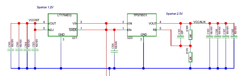

Vielleicht hilft dir der Ausschnitt dieses Schaltplans weiter.
Die 3.3 V kommen von einem geregelten Schaltnetzteil auf dem steht 5
Watt bei 1.52 Ampere von der Firma PHIHONG. Wie gut die Spannungsregler
zu bekommen sind weiss ich leider auch nicht.
Gruß Tobias

Danke Uwe das du noma geantwortet hast, nächste woche bekomme ich meine
große Spartan3-400 Platine, na da bin ich doch mal ...... :-)
Ich hoffe das ich die Platine nicht umsonst gebaut habe.
ich habe diese Spannungregler genommen. Und hoffe das es geht.
3,3V LP3962-33
2,5V LP3962-25
1,2V LP38843S 3A
Ich verstehe nur nicht eins.? warum die reihenfolge ?
