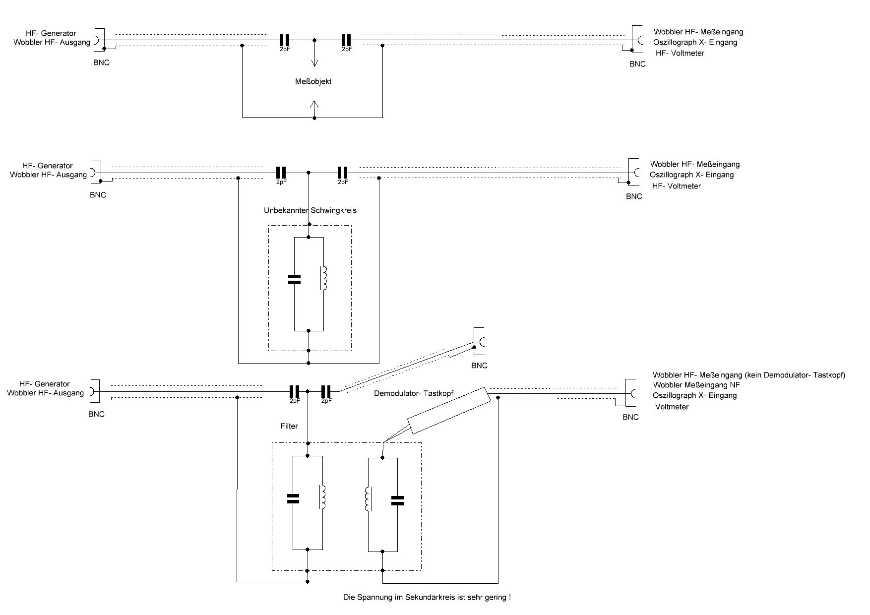

von Edi M. (edi-mv)
R. K. schrieb:
> Ich möchte gerne sowohl in Transistorradios- als auch Röhrenradios
> älterer Semester die Bandfilter durchwobbeln, um ihre Durchlasskurve zu
> beobachten und ggf. einen Abgleich vorzunehmen.
Bei Geräten "älterer Semester" war es normalerweise niemals nötig,
"Bandfilter zu wobbeln". Das Ergebnis dieser Messung sagt dem Messenden
nämlich...
...gar nichts.
1 (Ein) Bandfilter wobbeln, ist eine unnütze Messung.
Was anderes ist die Messung eines gesamten Filter- oder Verstärkerzuges
inkl. Filter.
Da hat man dann eine DURCHLAßKURVE. Und die ist eher aussagekräftig-
aber ebenfalls nicht nötig, weil es fast nie vorgegebene
Vergleichskurven gibt !
Fehler im Filter/ Verstärkerzug kann man damit feststellen, das ist am
Wobbler eine Sache für erfahrene Fachleute.
Es gibt aber durchaus Aufgaben, bei denen der Wobbler nützlich ist: Z.
B. die ZF eines Fernsehers abgleichen, da gibt es auf jeden FAll
vo0rgegebene Durchlaßkurven, oder beim Radio eine höhere Bandbreite
abzugleichen, wenn man ein Monogerät mitz einem Stereodekoder erweitern
will.
Fernseher abgleichen ist heutzutage nicht mehr nötig, weil es keine
Fernsehsender mehr gibt, und Umbauten von Monoradios auf Stereo... wohl
auch äußerst selten.
Nur selten gibt es Abgleichaufgaben bei bestimmten FM- ZF- Schaltungen
in Röhrengeräten, etwa mit Phasendiskriminatoren, da ist ein Wobbler
hilfreich.
Und das Selektieren keramischer Filter nach Bandbreite ist auch noch mit
dem Wobbler sinnvoll.
Der Abgleich kann sehr schnell gehen, weil man jede Änderung SOFORT
sieht, im Normalfall braucht man aber mehr Zeit für den Meßaufbau, als
nachher für den Abgleich, da kann man auch gleich mit Generator und
Voltmeter abgleichen.
Übrigens können gute Oszillographen ein stehendes Wobbelbild auch selbst
erzeugen, ein Anschluß an einen Triggereingang ist nicht unbedingt
nötig, auch gestatten einige Netzsynchronisation, was dem Wobbeln -was
man am besten mit niedriger Frequenz (50 Hz) durchführt, entgegenkommmt.
Ich habe selbst "Funktions"- Generatoren, Wobbelgenerator, Oszillograph
und Wobbelsichtgerät, benutze diese aber recht selten.

Oszillopgraph an den Ratiodetektor- Ausgang.
Der übliche Ratio- Elko kann meist drinbleiben.
Dann an die Stufeneingänge mit einem kleinen Kondensator (1-2 pF) und
kleiner EIngangsspannung  einkoppeln, letzte Stufen vllt. Bereich 100
mV, davor weniger.
Der Innenwiderstand des Generators spielt bei Filtern und Pegelgenauen
Messungen eine Rolle, aber 50 Ohm ist schon ok. Dann kann man z. B. mit
Ausgaben von Filter- Simulatoren, wie "RFSim99" vergleichen. Mein
Wobbler kann bei HF- Messungen (Filter) Ein- UND Ausgangswiderstand
definiert darstellen.
http://edi.bplaced.net/?Grundlagen___Messungen_an_Empfaengern___Wobbeln-_Abgleich_komfortabel&search=bws1
Auf der Seite wobbelt ein "Pegelmeßplatz" mit fremdem Sichtgerät
(Oszillograph), da hat man eine Hin- und eine Rücklaufkurve, da der
Rücklauf nicht unterdrückt wird.
Bei Wobblelsichtgerät ist Wobbler und Oszi eins, darum 1 Kurve.
Bei der Messung des kleinen Filters habe ich einen Einkoppelkondensator
1 oder 2 Pf, und einen Auskoppelkondensator 1 oder 2 pF verwendet, auf
einem kleinen Stück Leiterplatte am Ende der Meßkabel !
Wie geschrieben, Wobbeln ist nicht trivial, es braucht eine Zeit, den
Meßaufbau einzurichten, und die Pegel auf die korrekte Aussage zu
trimmen, und das ist nur bei gleichen Bauteilen/ Geräten immer gleich,
bei verschiedenen Geräten/ Bauteilen muß das jedesmal neu eingerichtet

von Edi M. (edi-mv)
Hallo, @Kohlhammer,
Die Sache kann man doch eigentlich ganz einfach prüfen.
Mittlere Wobbelfrequenz einstellen, z. B. FM- ZF 10,7 MHz.
Der Wobbler hat wohl einen inneren 50 Ohm- Abschluß.
Nehmen wir hin.
Können wir aber überhaupt nicht gebrauchen, der 50 Ohm schließt Eingänge
von Transis und Röhren einfach kurz.
Also- Einkoppelkondensator, 50 pF, später kleiner.
Geeignete Ausgangsspannung einstellen, sagen wir 100 mV.
Wobbelfrequenz einstellen oder einspeisen, 50 Hz.
Mittels des kleinen Kondensators die mit 50 Hz gewobbelten 10,7 MHz z.
B. an die Basisanschlüsse der ZF- Transis geben. Evtl. die
Tunerzuleitung ablöten.
Dann... müßte im Lautsprecher das 50Hz- Schnarren zu hören sein.
So, und wenn dieses Schnarren zu hören ist..
ERST DANN...
... Oszi an den Lautsprecherausgang ! Kein Tastkopf !
Eingang entsprechend einstellen, z. B. auf 1V/cm.
Selbst da ist jetzt schon eine Demodulatorkurve sichtbar.
Dann die Ausgangsspannung des Generators verkleinern.
Dann kann man mit dem Oszi- Eingang auch an den Demodulator gehen.
Manchmal ist es besser den Demodulator- Elko abzulöten. Aber meist geht
das auch so.
Versuchen Sie es so bitte.
Es geht- genauso zeigen es die Bilder im Beitrag weiter vorn.
Woher die gewobbelte ZF kommt, ist eigentlich egal. Es muß 10,7 Mhz sein
FM- moduliert mit einigermaßen Hub.
Erst muß was zu hören sein, der ZF- Verstärker muß ja erst mal mit dem
Wobbelsignal arbeiten.
Wie geschrieben- ist nicht so trivial- aber wenn man es einmal
hinbekommen hat, kriegt man es mit jedem Gerät hin.

von W.S. (Gast)
R. K. schrieb:
> Was wäre nun unter einer mittleren Wobbelfrequenz zu verstehen?
Es ist nur die Abstimmung. Bei den klassischen Wobblern geht das so, daß
man per Knopf (o.ä.) die Frequenz einstellt, die man in der Mitte des
Bildschirmes haben will. Separat davon hat es dann den Knopf für den
Wobbelbereich, also wie weit nach links oder rechts der Bereich gehen
soll, den man sich angucken will. Man kann das auch anders machen, also
mit Anfangs- und End-Frequenz. Das alles kommt zum Schluß auf das
Gleiche raus.
Und schau dir nochmal das an:
https://www.mikrocontroller.net/attachment/469555/DSCI4592_Filter_10700_Resonanzkurve_700.jpg
Das ist von Edi weiter oben. So ungefähr sah das vor gefühlten 100
Jahren eben aus: Durchlaßkurve und dazu die Marker. Der Rest ist
Schätzen. Ja, man kann damit auch irgendwie hinkommen, allerdings wäre
mir das weitaus zu altbacken, zu fummelig und zu wenig aussagekräftig.
W.S.

So, hier der Versuch, einen "Funktionsgenerator" als Wobbler zu
mißbrauchen.
Autoradio "A130 Transit", ich habe die UKW- Tuner- Strippen abgelötet,
und gehe mit einem kleinen C dort rein. Masseseitig über einen großen
Kondensator.
Angekoppelt an den Lautsprecher- Ausgang. Es geht aber auch direkt am
Ratiodetektor.
Träger 10,7 MHz, Wobbelfrequenz ca 50 Hz., sehr geringer Hub.
Wobbeln mit Dreieck, bei dem ich die Verhältnisse des Antiegs/ Abfalls
einstellen kann.
Der FG, den ich verwende, stellt die Symmetrie (oder gewünschte
Unsymmetrie) der Wobbelfrequenz ein, aber dieser Part ist kritisch, da
sich die Funktion nicht fest einstellen oder ausschalten läßt.
Genauso kritisch sind die Pegel. Hub vergrößern verschlechtert die
Anzeige.
Wobbelfrequenz muß sowieso gering bleiben: 25- 50 Hz.
Der Träger- Sinus des FG sieht zwar sauber aus, dennoch sind zahlreiche
Oberwellen vorhanden, was die Einstellungen erschwert.
Synchronisatioon über den extern- sync- Eingang des Oszis geht, zeigt
mir aber nicht den ganzen Bereich, das ließ sich auch nicht einstellen.
Es geht- die Kurvendarstellung ist aber schlechter, als mit Wobbler, die
Sache ist aber eine Einstell- Orgie, und alles andere als eine Methode
für ständige Verwendung.
Die gleiche Prozedur dauert am Wobbelsichtgerät oder Wobbler/ Oszi nur
Minuten.
Ein Funktionsgenerator ist eben KEIN Wobbler für Rundfunk/ Fernsehen.

brauche das Teil nicht einmal über den Kondensator anzukoppeln, trotz
kurzer Leitungen kommt bereits eine Ankopplung auch so zustande. Ich
glaube, dass ich mit diesem Equipment keine weiteren Experimente dieser
Art machen werde. Um sich nun die Bandbreiten der Resonanzkurven
anzusehen, reicht das alles nicht, und es wird wahrscheinlich auch nie
funktionieren. Schon allein die Navigation durch die Menüs ist derartig
un-intuitiv gestaltet worden, dass man am liebsten Ausschalten möchte.
Den Abgleich kann man also eher machen, wenn man Geldud mitbringt und
denselben DDS-Generator als FM-Sender nutzt. Ein analoges Messgerät am
Ratiodetektor wird dann genutzt, um, je nach dem, was vorgegeben ist,
die Kerne vorsichtig auf Maximum oder Minimum zu trimmen.

Hallo, @Kohlhammer,
Gratuliere- Sie haben sich ja verbissen durchgekämpft. Und die
Ratiokurve wird ja anständig abgebildet, am Ende ein "Überschwingen"
oder besser "Nachschwingen"... nicht weltbewegend. Wichtig ist die lange
Garade in der Misse der "S- Kurve".
Die Probleme mit irgendwelchen Impulsen, die irgendwie "mitgeliefert"
werden- ja, das hatte ich auch- ubnd darum finde ich die Verwendung
solch digitalen Eqipments ungeeignet.
Besser ist ein Sinusgenerator, der nicht Sinüsse aus irgendwelchen
Imnpulsen irgendwie zusammenbiegt, sondern ein echter LC- Generator.
Oder moderne digitale Oszillatoren, die aber aufwendig die Impulse
formen, filtern, und sorgfältig geschirmt sein müssen.
Das kostet eben, darum ist geeignetes Meßzeug auch heute sehr teuer.
Danke für den Bericht des Erfolgs- vielleicht entschließen Sie sich ja
doch mal, ein älteres Gerät zu erwerben- es müssen ja nicht solche
Steinzeit- Kisten sein, wie ich habe- allerdings sind Wobbler mit
Sichtgerät von Natur aus große Kisten.

Das sind die typischen Tastatur- Helden.
Hier mal ein kleines, feines Detail.
So erreicht man einen sehr großen Wobbelhub bei niedrigen Frequenzen.
Nein- nicht digital, und dann Impulse formen und filtern.
Die Entwickler von einst erzeugten einen reinen, mit großem Hub
wobbelbaren Sinus.
Damit.
Der Sinus steht an der Ausgangswicklung an, und kann sofort verwendet

von W.S. (Gast)
Edi M. schrieb:
> Elektrolurch schrieb:
>>> Wo ist die nachbausichere Schaltung, die ein Superprofi wie du bestimmt
>> kurz aus dem Ärmel schüttelt?
>> Ziemlich überhebliches Sprücheklopfen.
> Ja, Zustimmung.
Ach was. Von wegen "Sprücheklopfen". Guckt euch das obige Bild an. Das

von Edi M. (edi-mv)
Hallo, RK,
Ich habe die Schaltung des Radios angehängt, welches ich testete.
Am Ratiodetektor sind 4 Meßpunkte.
An denen kann man die Summenspannung abnehmen- "i" und "l" über dem
Elko.
Und den Nullduchgang messen- die anderen 2.
Ich habe nie versucht, vor dem Ratio abzugreifen, Sie haben das Pferd
also falschherum aufgezäumt.
Eingang beim Gerät des Schaltplans am ZF- Ausgang des Tuners.
Die Fotos zeigen den Wobbler ohne Sichtgerät, der Aufbau ist also, wie
Sie ihn auch haben müßten.
Wenn man mit nicht zweckgebunden zusammengehörendem Equipment arbeitet,
muß man z. B. in Kauf nehmen, daß die Wobbelfrequenz "hin" wobbelt (z.
B. von 10,2 bis 10,8 MHz, aber eben auch wieder "zurück", von 10,8 bis
10,2 MHz. Es wird ja nicht die "zurück"- Kurve dunkelgetastet.

Beim Anschließen der Meßtechnik Masseverhältnisse beachten ! Die
Summenspannung hat keinen Massebezug !
Beim gezeigten Gerät darf der Oszillograph also nicht das Massepotential
des Netzteils und des speisenden Generators haben, das würde eine Seite
der Summenspannungsanschlüsse an Masse geben.
Mein Oszi hat aber das gleiche Massepotential, ich habe die
Tastkopfmasse über einen 0,1 µF angeschlossen, das funktionierte
schlecht, dann ohne- und es ging.
Mit einem Detektorkopf könnte man evtl. die Summenspannung durch
Gleichrichtung der ZF gewinnen.

von Edi M. (edi-mv)
Hallo, RK,
Laut Schaltplann SIND es ja nur 3 Kondensatoren.
AM hat also 2 volle Schwingkreise in diesem Filter, FM einen.
Warum das so ist, dürfte der Schaltplan verraten.
Zum Messen benötigt man Meßkabel. Für Resonanz- und Wobbelmessungen
fertigt man sich zweckmäßigerweise eins, wie in der Zeichnung.
Hängt bei mir am Kabelhaken, für den Fall, daß ich mal einen
Schwingkreis oder ein Filter bestimmen muß.
Geht auch nur mit einfachem HF- Generator und Oszilloskop- dann sieht
man die HF als Band, und stellt den Generator auf höchste Amplitude =
Resonanz, die Frequenz dazu ist die Resonanzfrequenz des Schwingkreises/
Filters.
Nicht verzweifeln, geht nie alles auf Anhieb- ich muß mich auch immer
erst wieder einfuchsen, wenn ich solche Messungen machen muß.
Und- wenn man Messungen nachvollziehbar und wiederholbar machen möchte,
eine  Keilschrifttafel oder ein Stück Papyrus ist da enorm hilfreich.
"HF ist eben keine Buttermilch, und fließt auch nicht durch Röhren !".
(Spruch eines alten Kollegen)
