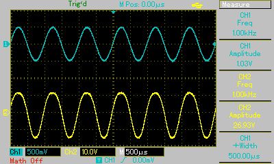

Hier noch ein Audioaufnahme des beschriebenen Verstärkers, aber an einen anderen Lautsprecher.

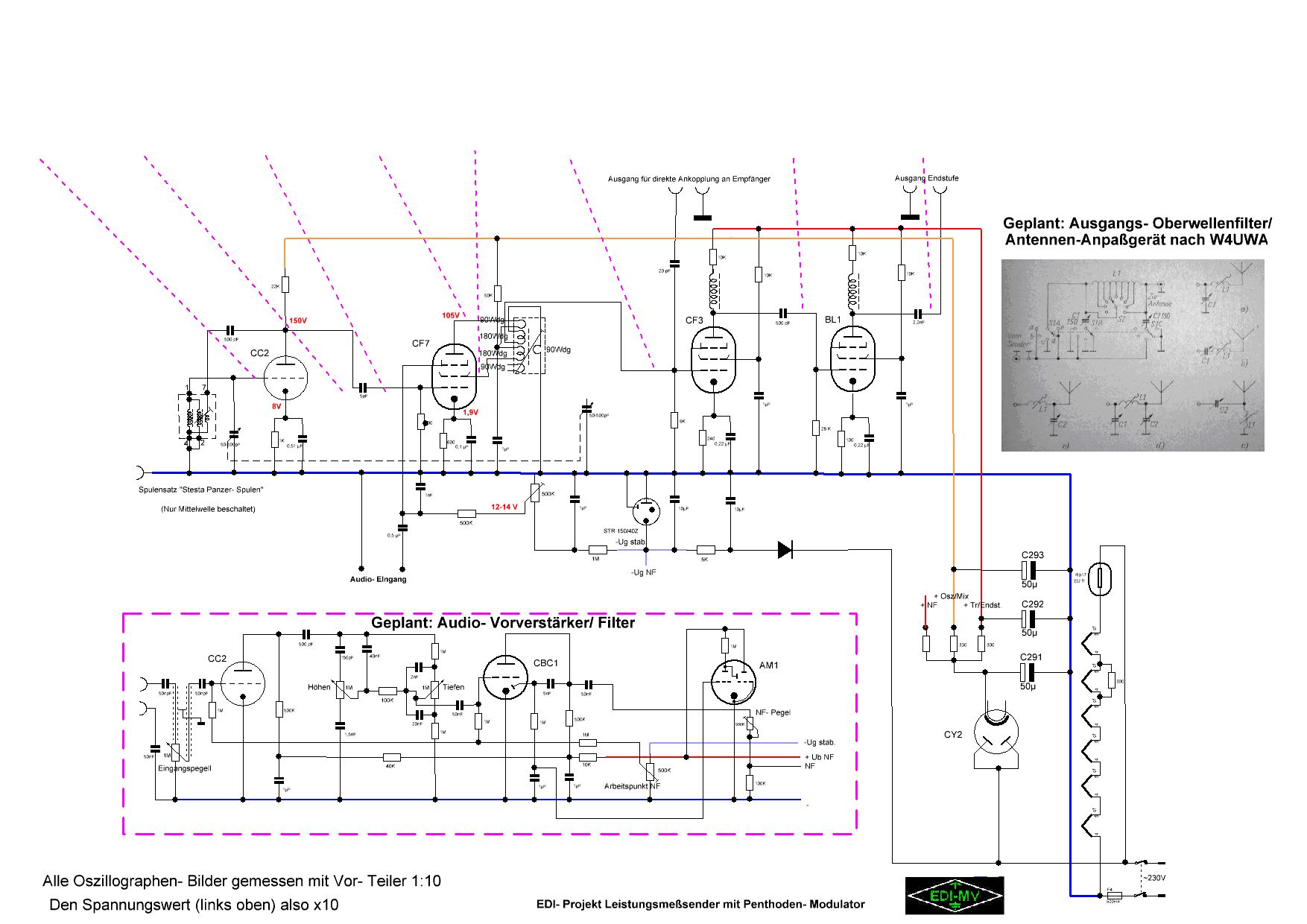

Hier mal ein Plan- Beispiel von meinet Projekte- das Gerät funktioniert schon etliche Monate, teils im Dauerbetrieb, die Baugruppen links unten und rechts oben sind noch nicht realisiert, betrieben wird das Gerät mittels "Audio- Eingang" an der 2. Röhre, dadurch mit höherem Eingangspegel, kommt von einem Vorverstärker (Transistorradio). Die violetten Pfeile zeigen auf Oszillogramme, die ich noch nicht eingebunden habe.

Edi M. schrieb: > Hier mal ein Plan- Beispiel von meinet Projekte ... Balancemodulator. Mal eine Frage dazu (der Plan ist ja eh noch unvollständig): Was passiert denn an der CF7? Da wird der 'Audio-Eingang' über das Brems -Gitter moduliert, verstehe ich das richtig?
