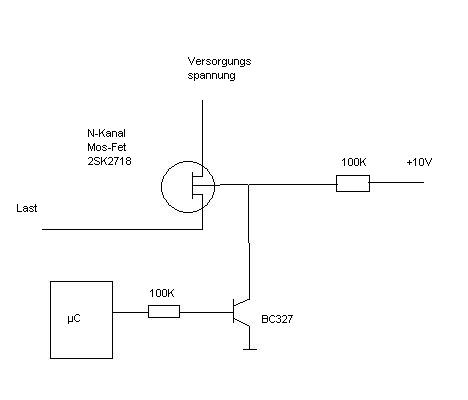

hallo! ich habe mir einen dimmer wie im anhang zu sehen gebaut. soweit funktioniert auch alles, doch der mos-fet (2SK2718) wird sehr heis.momentan habe ich eine 60W lampe angeschlossen, macht bei 230V also nur ca. 260mA. wenn er nun immer durchgesteuert ist (bei voller last) wird er über 60°C, bei halber last wird er immernoch über 50°C und wenn meine lampe nur noch glimmt habe ich so 30°C. hier nun meine frage: ist das normal das er so heis wird? hab im datenblatt gesehen das die DS-Strecke einen recht hohen spannungsabfall hat, gibt es typen die hier besser sind und dann auch weniger leistung verbraten? oder hab ich generell nen denkfehler drin? gruß michael
Habe den MOSFET-Typ grade nicht im Kopf, aber ist die Versorgung AC 230V oder DC? Falls DC, warum hast Du den N-Kanal mit Drain gegen die Versorgung geschaltet? So würde er mit 10V niemals voll durchgesteuert werden. Source auf Masse und den Verbraucher gegen + würde Funktionieren. (Datenblatt beachten, wieviel Strom kann der FET lt. Kennlinie bei 10V Gate?)
Für beide Widerstände besser 10kOhm nehmen, dann wird der FET schneller ein- und ausgeschaltet und hat weniger Schaltverluste.
Wie wird der MOSFET denn überhaupt angesteuert? Hast Du evtl. auch die Substratdiode vergessen? Bei Wechselspannung lässt er nämlich eine Halbwelle immer komplett durch, da er kein Rückwärtssperrverhalten hat! Außerdem ist die Ansteuerung eines Leistungs-MOSFET über einen Bipolar-Transistor mit Pull-Up eh kriminell. Auch 10k sind da noch zu viel. Bei dem BC327 sollten es bei direkter Ansteuerung über den µC auch eher weniger als 10k sein. Und (wie Thilo schon andeutete) wirst Du erhebliche Bezugspotenzialprobleme haben. So, wie es im Schaltplan dargestellt ist, wird der FET wahrscheinlich gar nicht vernünftig aufgesteuert.
Gatekapazität ~500pF * Pullup-Widerstand 100KOhm = 50 µsec. Es dauert schlicht ewig lang, bis der MOSFET voll durchschaltet. Deshalb gibt es ja MOSFET-Treiber ICs.

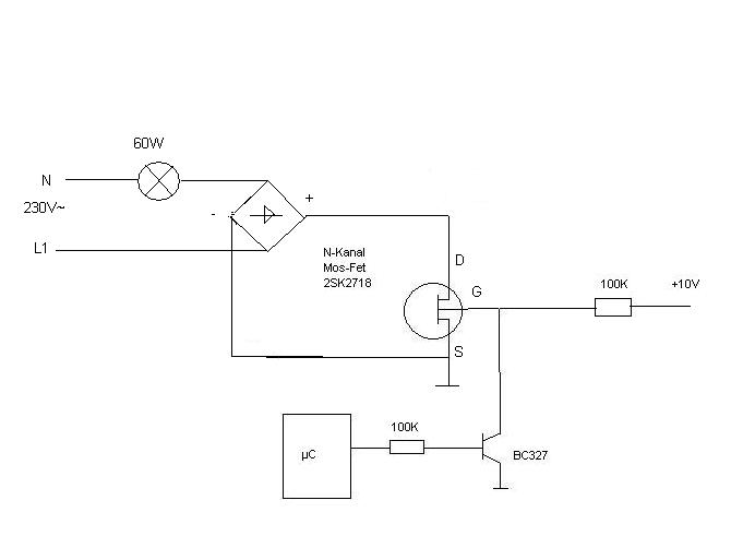

also, hab meine schaltung nochmals weng ausführlicher gezeichnet, da hier ja einige fragen waren. @ thilo: denke deine frage hat sich erledigt, habe source auf masse. @ Dieter Werner: kann mal probieren kleinere widerstände zu nehmen, da ich aber meine 10V aus den 230V über diode, widerstand und z-diode mache wird mir sonst der strom zu hoch. @johnny.m: Substratdiode?? kenn ich überhaupt nicht was soll das sein? hab mal die drain-source spannung bei voller last gemessen, die ist proportional zur 230V versorgung und liegt bei 2V spize-spize. das sollte doch aussagen das der mos-fet voll durchgeschaltet ist, oder?
> @ Dieter Werner: kann mal probieren kleinere widerstände zu > nehmen, da ich aber meine 10V aus den 230V über diode, widerstand > und z-diode mache wird mir sonst der strom zu hoch. Naja, beim Umschalten will der FET eben Strom haben, um schnell zu schalten. Je länger das Umladen der Gatekapazität dauert, desto länger ist er nicht richtig durchgesteuert und desto mehr Verlustwärme produziert er.

Er schaltet doch pulsierende Gleichspannung. Aber, kommen sich denn da der Gleichrichter und deine generierte Betriebsspannung (Vorwiderstand und Z-Diode) nicht ins Gehege? MW
@Michael: Er wollte ja wissen, was es mit der Substrat-Diode auf sich hat. Weiter oben hatte er von der Gleichspannung nämlich noch nix gesagt... Aber jetzt gibts ja auch ein etwas vollständigeres Schaltbild...
@Rolf Magnus: habe mal bei mir die anstiegszeit am gain beim umschalten des transistors gemessen. 0V am gain, nach 500µs hab ich dann 8V. dauerert also recht lang, oder? im umgekehrten fall 8V am gain, dann auf 0V schalten ist keine verzögerung zu messen (sehr steile flanke). @Michael Wilhelm: nein, das passt schon, da bin ich mir sicher, hab beide spannungen 10V für mos-fet und 3V für µC gemessen, die sind stabil. hab auch mal nachgerechnent, hab am drain-source 1,37V effektiv bei voller last (60W lampe). dann ergibt sich eine verlustleistung von 60W/230V * 1,37V = ca. 360mW und das sollte kein problem sein, denk mal das die flankensteilheit das problem ist, was meint ihr?
Klar, das Abschalten geht wesentlich schneller, weil Du das Gate über den BC327 niederohmig auf Masse ziehst. Das Aufladen der Gatekapazität beim Einschalten ist dagegen hochohmig und dauert deshalb entsprechend lange. Und genau das ist bei Dir der kritische Punkt. Deshalb schaltet man Leistungs-MOSFETs auch meist mit einer Push-Pull-Endstufe, also mit zwei Transistoren, damit auch der Einschaltvorgang schnell geht.
100k zum Laden des Gates ist eindeutig zu hoch, daher auch die schlappe Flanke
Lieber, wie oben bereits vorgeschlagen 1K nehmen oder besser, mit weiterem Transistor einschalten.
Übrigens: Mit nem BC327 wird das eh so net gehen, das ist ein pnp. Wenn, dann ein BC337... Vermute aber mal, Du hast Dich da vertippt...

hallo, ich hab nochmal über das ganze nachgedacht und nun noch ein paar fragen. hab das gate fest auf 10V geklemmt, mit dem selben effekt. mos-fet wird nach kurzer zeit sehr heiss (über 60°C). glaube mitlerweile nicht mehr das es an der ansteuerung liegt. zudem habe ich hier im forum einen dimmer mit ähnlicher beschaltung gefunden: http://www.mikrocontroller.net/forum/read-1-407169.html#new laut datenblatt habe ich bei 10Vgs und 0,260A eine spannung von 2V. ergibt eine verlustleistung von ca. 0,5W. kann ich den jetzt überhaupt ohne kühlkörper so betreiben? brauche ich evtl. einen typ mit besserem übergangswiderstand (Rds)? gebt mal eure meinung dazu ab. gruß michael
nachtrag: @johnny.m: der µC wird mit 3V betrieben. aber wie gesagt hab eine ähnliche schaltung hier gefunden siehe link.
0,5W sollten für ein TO220 o.ä. kein Problem sein. 60°C ist für ein solches Bauteil nicht "sehr heiß", deutet aber auf mehr als 0,5W hin...

denke die ansteuerung ist okay, werde also keine komplementär-endstufe einbauen, da bei gate direkt an 10V die selbe leistung am mos-fet verbraten wird. ich möchte meinen dimmer später in eine unterputzdose klemmen, deshalb möchte ich möglichst wenig wärme erzeugen. hat jemand nen tipp ob´s mos-fet´s mit möglichst geringen verlusten gibt? denk das ist der einzigste weg um die wärme zu verringern.
> ...da bei gate direkt an 10V die selbe leistung am mos-fet > verbraten wird... Wie willste den MOSFET denn dann ausschalten, wenn Du das Gate direkt an 10V legst?
so würde ich das auch nicht machen, wenn dein µC nämlich hängt oder durchbrennt dann schaltet das Teil ständig durch. Die 100 kOhm Widerstände sind viel zu groß dimensioniert. Um den µC zu schützen reicht da 1 kOhm. Kann deinem Beitrag nicht entnehmen ob du den FET im Linearbetrieb oder im Schaltbetrieb nutzt. Im Linearbetrieb wird die Leistung die du nicht benötigst in Wärme umgewandelt im Schaltbetrieb nicht. Angenommen du hast ein Netzteil mit 13,8V und ne 6V Lampe die 1A zieht, dann musst du im Linearbetrieb 13,8-6=7,8V*1A= 7,8W verheizen. Haste mal nen 8W Lötkolben angefasst dann hast du ne Vorstellung welche Energie da vernichtet werden muss. Im Schatbetrieb wird der Transistor immer nur ein und ausgeschaltet durch das Verhältniss der Ein- und Ausschaltzeit wird dann die Helligkeit verstellt. Z. B. 10mSek ein:10mSek aus=50% Helligkeit, 5mSek ein:10mSek aus=25% Helligkeit und das beste dabei dein Transistor wird wenn er schnel angesteuert wird kaum warm. Kannst auch mal nach PWM für eine genauere Erklärung. Außerdem sehe ich das deine Last nicht zw. der Versorgungsspannung und Drain hängt sondern zw. Source und Masse. Wechselspannung ist natürlich auch nicht gerade das beste was du einem Transistor antuhen kannst. Überdenke nochmal deine Schaltung oder schreibe mal ausführlichst was du genau vorhast. Wenn du ne Lampe am Wechselstrom dimmen willst wäre ein Phasenan- o. abschnitt mittels Thriac das passende Mittel. Wenn du es aber trotzdem mittels Transistor machen willst, müsstest du die Wechselspannung gleichrichten dann haste aber um die 400V das würde dein Transistor aber mitmachen, allerdings nur im Schaltbetrieb sonst müsste er ja noch mehr Leistung verheizen.

@johnny.m: war nur zum testen ob der mos-fet auch warm wird wenn er direkt an 10V gatespannung liegt, um auszuschliessen das meine nicht so steile flanke dafür veranwortlich ist. @Thomas O.: ich will den mos-fet im schaltbetrieb als phasen abschnitt, dashalb auch der mos-fet, geht ja nicht mitm triac. @Maddin: na also, von da hab ich mir das auch abgeguckt, das müsste dann auch funktionieren. einzigstes problem bei meinem aktuellen mos-fet der grosse Rds mit typischen 5,6 ohm, macht einfach zu viel wärme. suche mal bei reichlt nach typen mit geringen widerstand. gruß michael
also such dir doch erst mal nen passenden mosfet... da gibts welche die haben ein rdson von 0.002 Ohm
hmm, hab jetzt schon mal weng gestöbert, aber nix 100%iges gefunden. wo kann ich denn da am besten suchen? von allen typen bei reichelt nen datenblatt ziehen und gucken kann´s ja wohl net sein. weis jemand wo man ne übersicht her bekommt? @tim: kannst du mir mal einen typ nennen? wichtig wäre to220 gehäuse und am besten isoliert.
Hi! Mal so am Rande, mit 1Watt Verlustleistung ist ein TO220 zum abkochen zu bringen. 0,5W/60°C ohne Kühlblech - absolut normal. Ein IGBT hat aber auch eine Uce satt bei 1,3-2,6V, die allerdings auch bei voller Last.(Ist ja der Vorteil von IGBT)
Also zum Thema IGBT fällt mir nur ein dickes, fettes LOL ein. Mit IGBTs kann man gut Leistungselektronik im kW Bereich bauen, für die paar Watt hier aber nicht ganz zu gebrauchen. Man suche sich auf der Seite von International Rectifier einen passenden FET, den es auch in Deutschland gibt, sorge für steile Flanken und sei glücklich.
