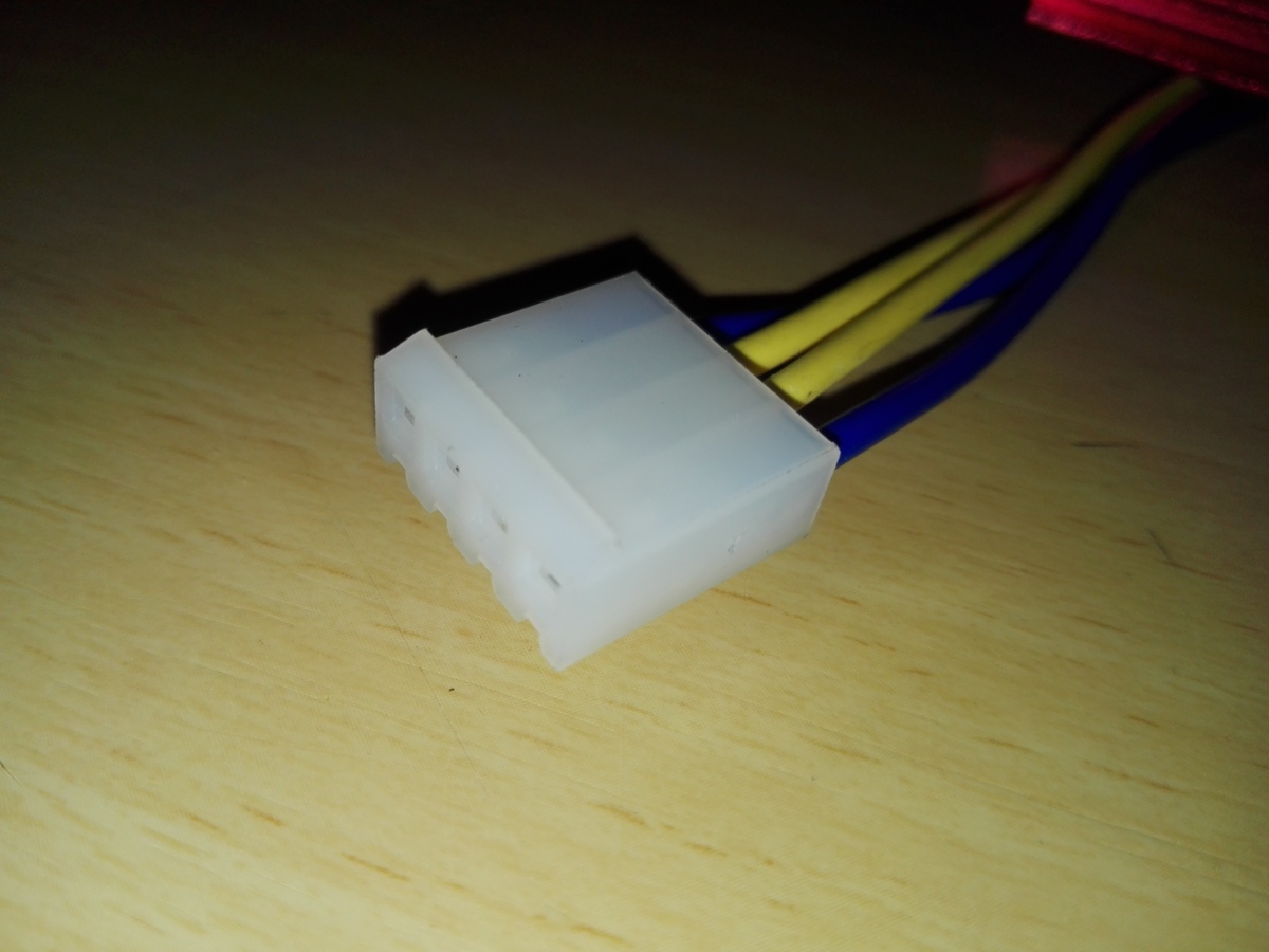

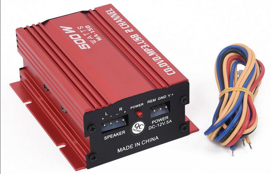

Liebe Forumsmitglieder, ich suche mir gerade die Finger wund bei dem Versuch den im Bild dargestellten Steckertyp zu identifizieren. Verwendet wird er in einem billigen Audioverstärker wie im zweiten Bild dargestellt. Leider habe ich den Stecker bei Reichelt bisher nicht finden können und bei Digikey auch nicht, eventuell bin ich einfach zu ungeübt in deren parametrischer Suche. Kann mir hier bitte jemand auf die Sprünge helfen welcher Stecker das sein könnte? Der Pinabstand sind etwa 4 mm. Viele Grüße Ingo
https://www.molex.com/molex/products/group/kk_interconnect_solutions KK heissen die, 3,96mm dürfte das Maß sein, also KK 396 https://www.molex.com/molex/products/family/kk_396?parentKey=kk_interconnect_solutions z.B. von Digikey https://www.digikey.de/products/de/connectors-interconnects/rectangular-connectors-housings/319?k=molex+KK+396&k=&pkeyword=molex+KK+396

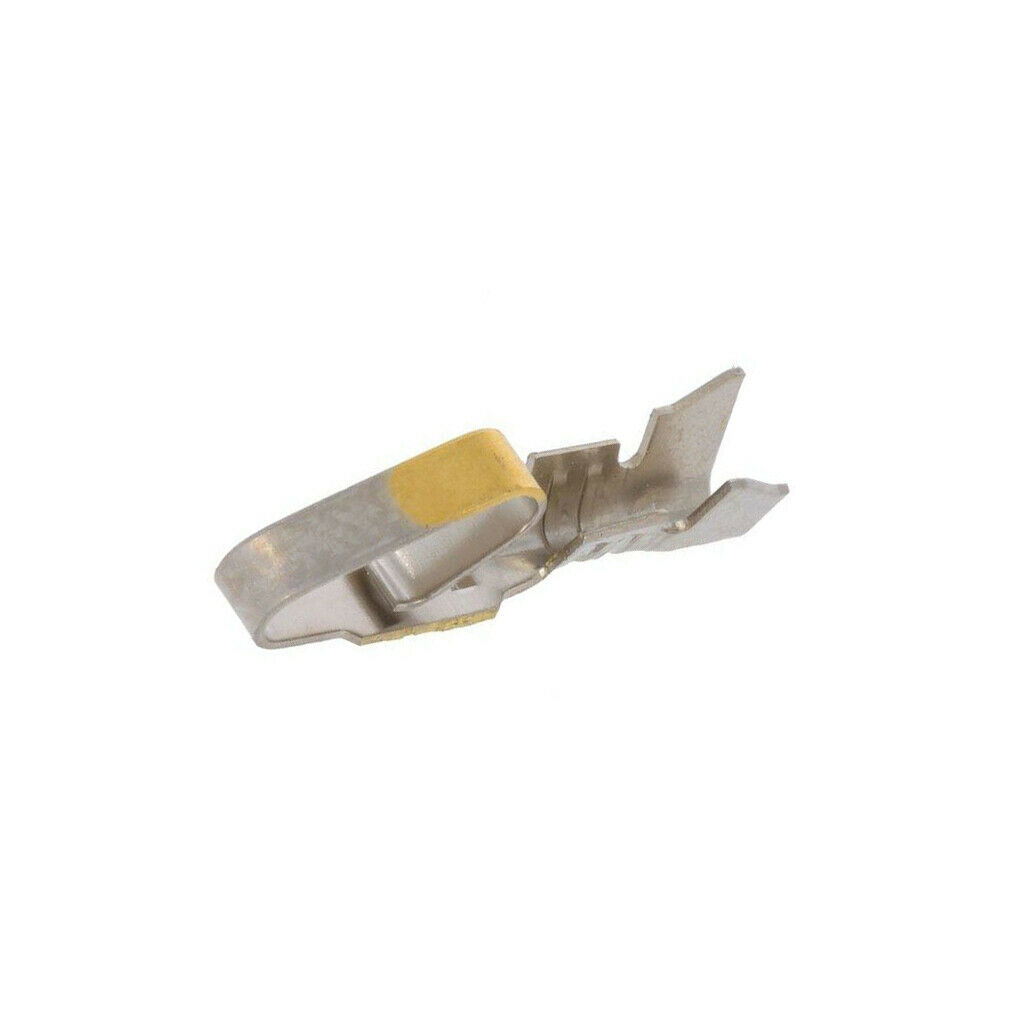

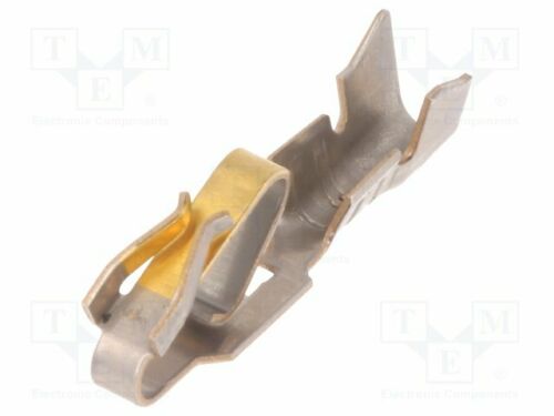

Früher hatten die eine durchgängige "Rampe" wie auf dem Foto, jetzt haben die meisten nur noch zwei kurze Rampen auf den Seiten. Die Kontakte gibt es mit drei oder nur einer Kontaktfläche, aus Messing oder (zum zehnfachen Preis) Phosphorbronze. Einseitig und Messing hat auf Dauer Kontaktprobleme, ich tausche die bei unseren alten Geräten oft aus. Damit sind meistens unerklärliche Ausfälle behoben.

Stimmt, das war mir bisher nicht aufgefallen. Zur Vervollständigung hänge ich die Bilder noch mit an für den Fall dass jemand anderes die Stecker auch mal braucht.
Ja genau die, ich habe noch Preise von 4 Cent / 40 Cent in Erinnerung. So nach zehn Jahren Dauerbetrieb hat der embedded PC durch den Übergangswidderstand nur noch 4,6V vom 5V-Netzteil, dann spricht der brown-out Detektor an und macht einen Reset.
Markenname der dreiflächigen Kontakte "KK Trifurcon Crimp Terminal 6838, 18-20 AWG, Bag, Phosphor Bronze Tin (Sn) Part Number: 08520113", nach Neptuns Dreizack.
Kein einziger KK, nur SPOX. Spox hat quadratische Crimpkontakte, nicht kompatibel https://www.deutsch.molex.com/molex/products/family/spox und ein Halbrund statt Rampe. Irgendwie bekommt man die auch draufgewürgt, aber so richtig passend sind sie nicht. Die Suchfunktion von Mouser hatte ich besser in Erinnerung. DigiKey hat sie jedenfalls. RS auch: https://de.rs-online.com/web/p/steckergehause-und-stecker/6795072/
