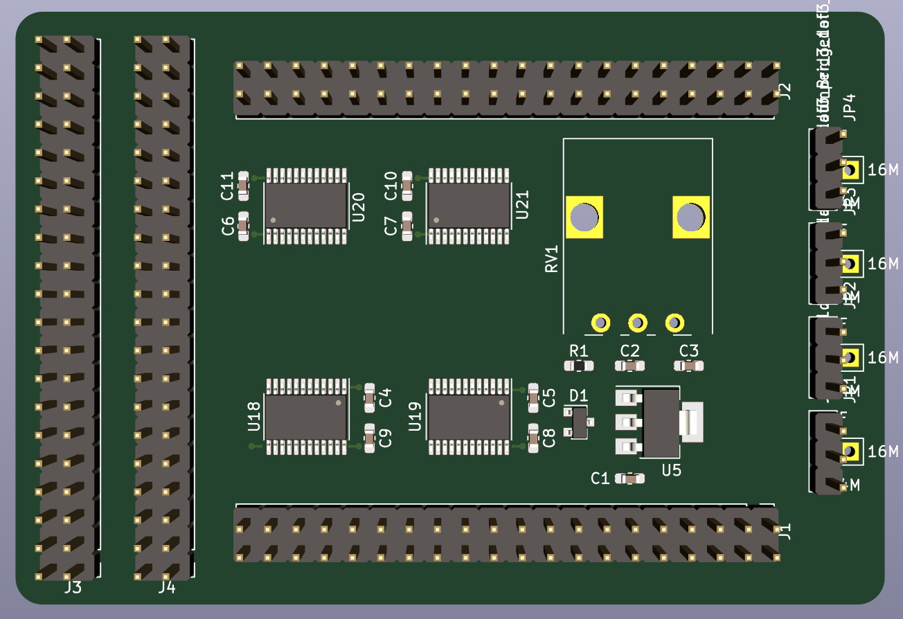

Hi, ich habe jetzt mal den ersten Entwurf eines Boards mit einem SN74LXC8T245-Q als Eingangsstufe gemacht. Der hat 8 Kanäle pro Chip und kostet etwa 1,20 Euro. Infos siehe hier: https://www.mouser.de/ProductDetail/595-74LXC8T245QPWRQ1 Für jeden Chip will ich die Eingangsspannung einzeln per Jumper wählbar machen zwischen 3 Möglichkeiten: 1. 5V 2. 3.3V 3. eine Spannung die man per Poti einstellen kann zwischen 1,25V bis 5V (dafür ist der Spannungsregler) Einen Serienwiderstand (ca. 33 Ohm) vor jedem Eingang habe ich noch nicht vorgesehen, ich muss erstmal sehen wie das Routing klappt. Die beiden Pfostenstecker haben jeweils 16xInput + 16xGND und noch 8 unbelegte Pins. Michael
