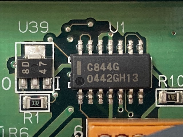

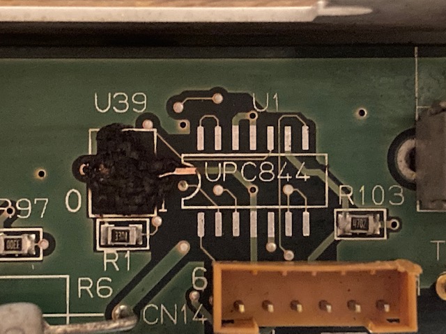

Hallo, Könnt Ihr mir bitte helfen bei der Identifizierung des Bauteils U39. Auf dem Chip steht 8D 47. Bauteil ist im Bereich Power-Supply in einem Mitutoyo SJ-400 Auswertegerät verbaut, beschädigt durch Anschluß eines falsch gepolten Netzteils. Das eine Foto stammt von einem funktionierenden Gerät, das Bauteil des defekten war praktisch nicht mehr vorhanden, auch der OP-Amp hatte dort ein Loch. Habe leider weder Schaltplan noch sonstige Infos im Netz gefunden welche weiterhelfen, eine Reparatur beim Hersteller kommt aufgrund des Gerätezustands nicht mehr in Frage - also last chance hier. Im Vorfeld besten dank, Thomas

8D auf SOT89 kann Ricoh RH5RL48AA sein, KEC KIA78L08 oder Renesas HA178L06UA oder was anderes...
Wenn noch ein paar Kondensatoren da wären würde ich auf Spannungsregler tippen. HA178L06UA könnte passen. Eingangsspannung Pin3 (also von der OP-Versorgung), Ausgang Pin11 (6V?), 2 und Tab = Masse.
Aus dem Bauch raus: Spannungsregler der 78Lxx Reihe, von NEC.
Tippe auch auf KIA78L08F mit 8V oder RH5RL48AA mit 4,8V. HA178L06UA passt wegen Datecode nicht. Arno
vielen Dank mal für die Schnellschüsse, Hut ab! im Datenblatt vom HA178L06UA passt soweit alles incl. Band mark, was irritiert ist der Monatscode, da müßten dann 2 Ziffern und ein Buchstabe sein statt den 47, die anderen Datenblätter zieh ich mir auch noch durch. Auf der Platinenrückseite ist noch ein K-Kondensator zu sehen, wobei der mir zu weit weg erscheint (ca. 8mm versetzt)...
Ich glaub übrigens nicht, dass es eine Spannungsregler ist, keine Abblockkondensatoren in der Nähe aber 3k3 an der Basis, das ist ein Transistor. Blöderweise geht C wohl an +, E an den OpAmp-Versorgungsanschluss, so dass er als NPN Emitterfolger arbeitet, da machen 3k3 an der Basis keinen Sinn.

Habe mir den Rest der Platinen auch nochmal angeschaut, traut man den Bauteilnamen sind die offensichtlichen Transistoren mit TRnnn, Dioden mit Dnnn, IC´s mit Unnn beschriftet..., obwohl mich der Gestank auch erstmal an einen Mosfet erinnert hat ...

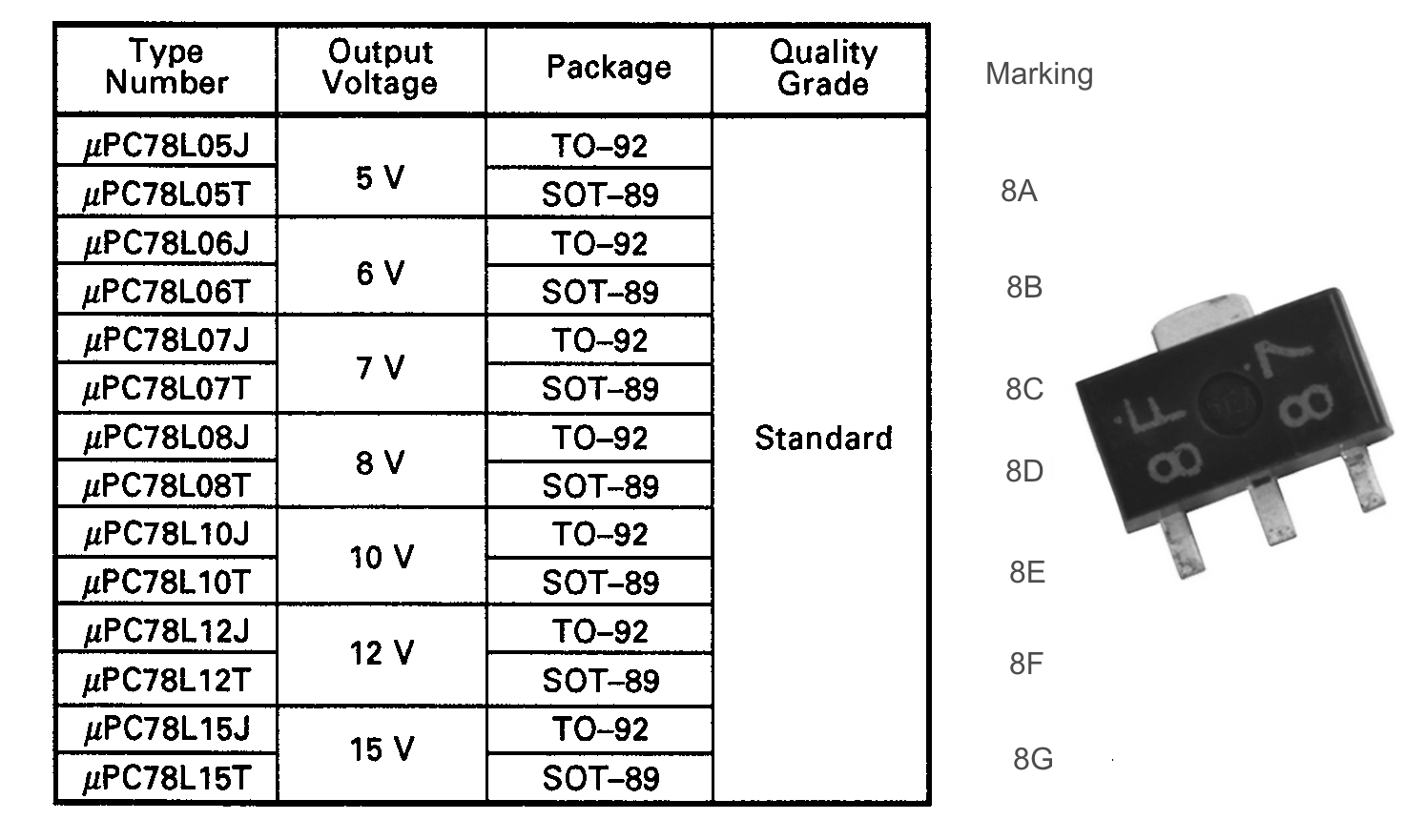

Hmm, sieht ähnlich aus: http://eric1688.com/mobile/product.aspx?id=384509 aber output über 3k3 ? Das macht keinen Sinn https://www.renesas.com/tw/en/document/dst/upc78l00-series-data-sheet?language=en&r=530936
So wie's für mich aussieht hat R1 ebenfalls 'n Loch im Kopp...
Ja, R1 ist auch hinüber. Sieht so aus als ob U39 Bestandteil eines Art Ladereglers für den Akku darstellt, (7,6V Akku), vielleicht sogar nur als Ref.-Spannungsquelle, dann könnte auch der Widerstand sinnvoll ins Spiel kommen. Und in der Tat Michael B., das Teil, Beschriftung, Mark, sieht genau so aus. Ihr habt geliefert, ich werde berichten ! Vielen Dank Euch allen
Melde Vollzug, habe beschlossen die Sache mit einem LM324 und einem 7808 aus dem Bestand zu testen, der Widerstand war noch i.o. Lt. Oszi nichts auffälliges, das Ding läuft und lädt aktuell mit 400mA (hängt am Labornetzteil), Akkuspannung am Datenlogger zwecks Ladekurve. Vielen Dank für den schnellen und kompetenten Support !!
