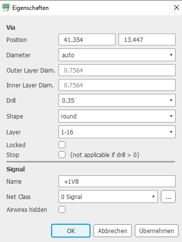

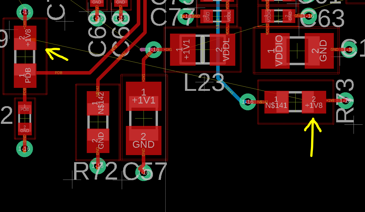

Hallo zusammen, beim Layouten habe ich bemerkt, dass Eagle Luftlinien nicht entfernt, wenn ich Routings über VIAs mit den entsprechenden Polygonen verbinde. z.B.: 2 Kondensatoren nebeneinander -> beide werden auf einer Seite mit +1V8 verbunden -> beide verbinde ich seperat mit jeweils einem VIA an +1V8 Polygon Ergebnis: Luftlinie bleibt zwischen beiden Bauteilenden. Auch bei Ausführen von Ratsnest ändert es sich nicht. Wieso erkennt Eagle die Verbindung nicht ? Kann ich davon ausgehen, dass es später ordentlich verbunden ist ? Vielen Dank im voraus. Beste Grüße Bob

Günter N. schrieb: > Eigentlich geht das so: > Luftlinie beim ersten Pad anfangen (z.B. Oberseite), dann mittlere > Maustaste drücken (Seitenwechsel) und Luftlinie zum zweiten Pad > weiterführen. Dann setzt Eagle selbst ein Via. Habe ich so gemacht, funktioniert jedoch nicht.. > Wenn Du das Via schon vorher manuell gesetzt hast, musst Du das Via in > das gleiche Netz setzen (Name => +1V8). -> nicht manuell gesetzt. Habe trotzdem das Via überprüft und das Netz stimmt (+1V8) > Mit DRC kannst Du prüfen, was los ist. Wenn das Via in einem anderen > Netz ist, bekommst Du einen Overlap-Fehler angezeigt. Overlap Fehler werden mir an dieser Stelle nicht angezeigt
Bauform B. schrieb: > Bob E. schrieb: >> Kann ich davon ausgehen, dass >> es später ordentlich verbunden ist ? > > Nein. > Der Info-Befehl zeigt die Signalnamen der Luftlinien, der Vias, dem > Kupfer und der Verbindungen im Schaltbild an. Vielleicht siehst du dabei > schon eine Ungereimtheit. Wenn du die Eagle-Dateien hier anhängen > könntest, sollte der Fehler leicht zu finden sein. Hochladen kann ich die Datei leider nicht.. Wenn ich mit Info auf die Luftlinie gehe, steht da +1V8 also genau so wie es sein soll. Verstehe nicht wo das Problem liegt
Bob E. schrieb: > Wenn ich mit Info auf die Luftlinie gehe, steht da +1V8 also genau so > wie es sein soll. Verstehe nicht wo das Problem liegt - "Leuchten" dabei auch beide Pads an die angeschlossen werden soll? - Fass bei aktivem "Route" Befehl mal von beiden Seiten beginnend an der Luftlinie an. Vermutlich erlebst Du dann eine Überraschung. (Pad auf anderer Platinenseite oder so...)
Stefan P. schrieb: > Bob E. schrieb: >> Wenn ich mit Info auf die Luftlinie gehe, steht da +1V8 also genau so >> wie es sein soll. Verstehe nicht wo das Problem liegt > > - "Leuchten" dabei auch beide Pads an die angeschlossen werden soll? Nein, nur wenn ich mit Route auf das Airwire gehe leuchten beide Seiten des Airwire (enden der Bauteile) auf > - Fass bei aktivem "Route" Befehl mal von beiden Seiten beginnend an der > Luftlinie an. Vermutlich erlebst Du dann eine Überraschung. (Pad auf > anderer Platinenseite oder so...) Wenn ich das mache kann ich einfach eine Verbindung zwischen beiden Bauteilen aufbauen. Das will ich aber nicht, weil diese ja durch das Polygon verbunden sein sollten.

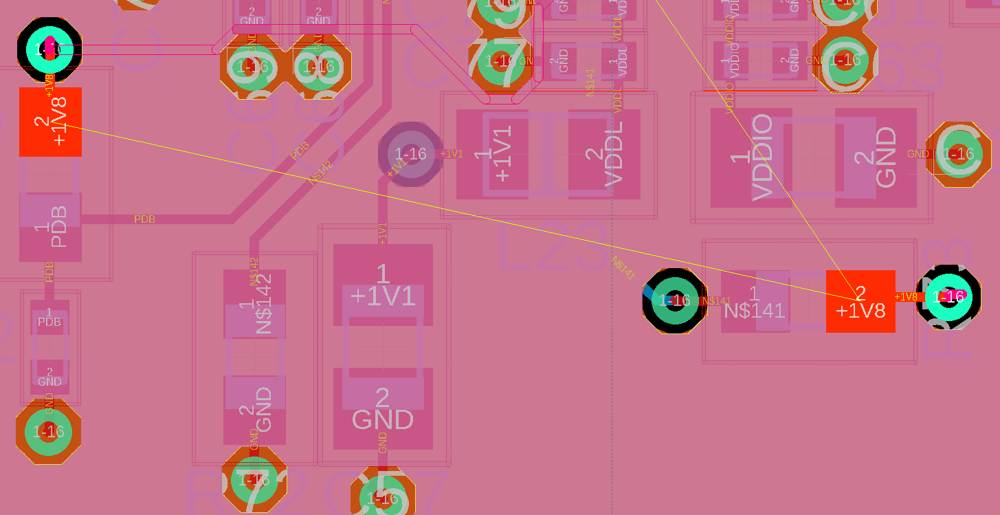

Beispielbild is beigefügt. Wie man sieht funktioniert das mit den GND verbindungen super. Bei 1V8 macht es jedoch Probleme

Bob E. schrieb: > Beispielbild is beigefügt. Wie man sieht funktioniert das mit den GND > verbindungen super. Bei 1V8 macht es jedoch Probleme Route doch mal die fragliche Luftlinie so: Von einem Pad anfangen, mit mittlerer Maustaste auf die andere Seite wechseln (ins Polygon, das ja gerade nicht gefüllt ist), dann weiter in die Nähe des anderen Pads, wieder mit mittlerer Maustaste nach oben und zum Pad. Dann hast Du eine komplett durchgezogene Verbindung. Dann Ratsnest. Damit wird die Leitung auf der Rückseite in das Polygon integriert und ist nicht mehr als einzelne Leitung sichtbar, aber den Anforderungen ist Genüge getan.

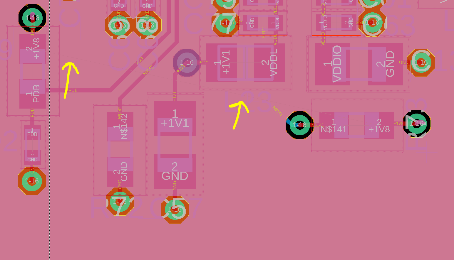

Bob E. schrieb: > Beispielbild is beigefügt. Wie man sieht funktioniert das mit den GND > verbindungen super. Bei 1V8 macht es jedoch Probleme Sicher, dass das Polygon (im Screenshot nicht sichtbar) den richtigen Namen hat? Habe das gerade mal nachgespielt. Nach Ratsnest und Ripup @; ist die Luftlinie weg. Mach mal Ratsnest und zeige dann einen Screenshot vom gleichen Ausschnitt. Sind die Vias tatsächlich ans Polygon angeschlossen?
Günter N. schrieb: > Bob E. schrieb: >> Beispielbild is beigefügt. Wie man sieht funktioniert das mit den GND >> verbindungen super. Bei 1V8 macht es jedoch Probleme > > Sicher, dass das Polygon (im Screenshot nicht sichtbar) den richtigen > Namen hat? Habe das gerade mal nachgespielt. Nach Ratsnest und Ripup @; > ist die Luftlinie weg. > > Mach mal Ratsnest und zeige dann einen Screenshot vom gleichen > Ausschnitt. Sind die Vias tatsächlich ans Polygon angeschlossen? Hier sollte es deutlich werden. s. Bilder
Günter N. schrieb: > Bob E. schrieb: >> Beispielbild is beigefügt. Wie man sieht funktioniert das mit den GND >> verbindungen super. Bei 1V8 macht es jedoch Probleme > > Route doch mal die fragliche Luftlinie so: > Von einem Pad anfangen, mit mittlerer Maustaste auf die andere Seite > wechseln (ins Polygon, das ja gerade nicht gefüllt ist), dann weiter in > die Nähe des anderen Pads, wieder mit mittlerer Maustaste nach oben und > zum Pad. Dann hast Du eine komplett durchgezogene Verbindung. > > Dann Ratsnest. Damit wird die Leitung auf der Rückseite in das Polygon > integriert und ist nicht mehr als einzelne Leitung sichtbar, aber den > Anforderungen ist Genüge getan. Die Leiterbahn ist dann aber seperiert -> es verbindet sich nicht mit dem Polygon. Also genauso wie als würde es einen anderen Namen haben
Das Problem hat sich erübrigt.. wie immer sitzt das Problem vor dem Rechner. Ich war der Meinung, dass ich im +1V8 Polygon war. Das stimmt aber nicht. Trotzdem Danke für eure Hilfe, konnte was lernen.

@Günter Er war im falschem Layer/Polygon. Das ist nicht "1V8" was da zu sehen ist! ABER trotzdem sehen die Leiterbahn-Anbindungen, an den VIAs "komisch" aus?! Ist das normal bei der Aktuellen (>V7.7) Version?
Teo D. schrieb: > @Günter > Er war im falschem Layer/Polygon. Das ist nicht "1V8" was da zu sehen > ist! > > ABER trotzdem sehen die Leiterbahn-Anbindungen, an den VIAs "komisch" > aus?! > Ist das normal bei der Aktuellen (>V7.7) Version? Was genau sieht komisch aus ? :D
Bob E. schrieb: > Das Problem hat sich erübrigt.. wie immer sitzt das Problem vor dem > Rechner. > Ich war der Meinung, dass ich im +1V8 Polygon war. Das stimmt aber > nicht. > > Trotzdem Danke für eure Hilfe, konnte was lernen. Alles klar. Ist mir auch schon passiert. Man sieht den Wald manchmal vor lauter Bäumen nicht :-)
Bob E. schrieb: > Was genau sieht komisch aus ? :D Der Knick inkl. der Farbänderung und sie ragt zu weit über Zentrum raus. Liegt sicher nur an dieser neuen Miet-Klicki-Bunti Version.... Sorry ;)
Teo D. schrieb: > Bob E. schrieb: >> Was genau sieht komisch aus ? :D > > Der Knick inkl. der Farbänderung und sie ragt zu weit über Zentrum raus. > Liegt sicher nur an dieser neuen Miet-Klicki-Bunti Version.... Sorry ;) näää.. liegt wieder an mir :D habe das nur provisorisch gelegt damit ich auf Anhieb an der Farbe erkennen kann in welches Layer sich das Via ausbreitet :D
