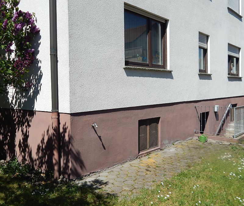

von Josef L. (Gast)
Zeno schrieb:
> das rote Kreuz ist Dein Fenster -richtig?
richtig. Und danke für den Tipp mit dem Ziegelstein ;-) von wegen
Baulichkeiten nicht verändern. Ein relativ dünner Draht hat ja auch kein
Gewicht. Ich denke bei uns kommt man schon wieder ohne Test in den
Baumarkt.

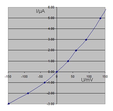

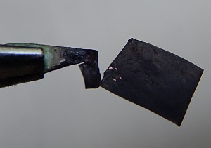

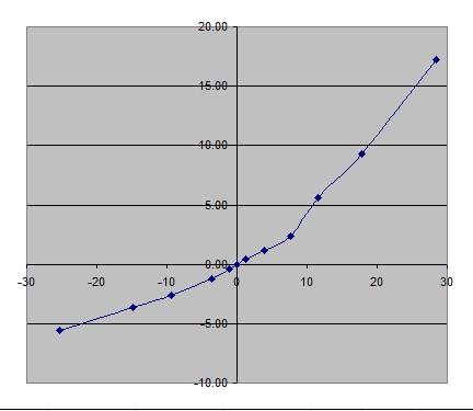

Dann habe ich mich jetzt auch mal an einem Kristalldetektor versucht,
und nachdem ich noch keine schöne Schraubhalterung habe, jedenfalls
nicht die richtigen Bauteile dazu und auch keine Möglichkeit, die selbst
herzustellen, dachte ich ich könnte vielleicht einen "geschlossenen"
Detektor herstellen. Also einen alten FT243-Quarz genommen, die drei
Schrauben auf, kommt mir schon alles entgegengehüpft. Alles raus, und
zwischen die beiden Anschlussbleche ein Stück polykristallinen
Siliziumkristall geklemmt, etwa 1,5mm hoch und sehr uneben. Obenauf
eines der Metallplättchen und die Feder, und wieder fest zugeschraubt.

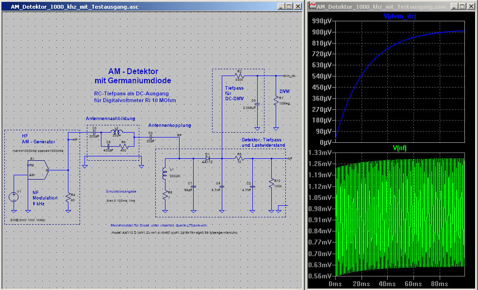

Anbei die Kennlinie zwischen ±150mV und ein Spice-Modell, das auf jeden
Fall bis ±250mV geht. Im Nulldurchgang ist der Widerstand etwa 36kΩ, das
sollte sich in die reale Empfängerschaltung einbauen lassen. Bis es
dunkel genug ist dass ich einen Empfangstest machen kann, kann ich ja
mit der Simulation spielen...
> Baumarkt.
Dann erst mal viel Glück bei Deinem Vorhaben.
Bei mir das ist ja auch nur eine Notlösung bis ich da mal was richtiges
mache. Ich kann Gott sei Dank schalten und walten wie ich mag und muß da
keinen Vermieter fragen. Ordentlich muß so etwas dennoch gemacht werden,
schon allein wegen dem Blitzschutz.

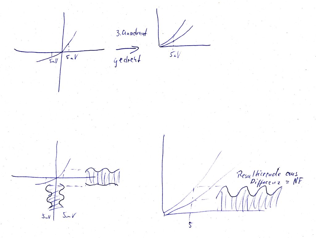

von Josef L. (Gast)
Xeraniad X. schrieb:
> eine Frage betreffs idealer Einweg-Gleichrichtung
Du musst unterscheiden zwischen Demodulation und Gleichrichtung (ich
erklär's auch wenn dir das bekannt ist, mag sein dass jemand mitliest
dem das nicht so ganz klar ist). Gleichrichtung bedeutet, dass das Ziel
ist, aus einer Wechsel- eine Gleichspannung zu machen. Demodulation ist,
dass man von einer höherfrequenten Wechselspannung eine aufmoduliete
(deutlich) niederfrequentere Wechselspannung abtrennen will.
Der ideale (Halbwellen-)Gleichrichter lässt zu 100% die positive
Halbwelle durch und sperrt die negative zu 100%. Ein bistabiles Relais
wäre ein solcher idealer Gleichrichter, wenn es geschwindigkeitsmäßig
mitkäme. Vielleicht bei 16 2/3 Hz Bahnstrom. Mit den positiven
Halbwellen lädt man einen Kondensator auf der so groß bemessen ist, dass
die entnommene Spannung nicht unter den benötigten Wert fällt, bis die
nächste Halbwelle ihn wieder auflädt. Odre man setzt eine noch bessere
Siebschaltung in Form eines CLC-Pi-Gliedes dran statt eines einfachen
Kondensators.
Ein idealer Gleichrichter würde sich auch gut als Demodulator eignen,
aber es gibt ihn nicht für diese Frequenzen. Ideal ist: Sprung des
Widerstandswertes des Bauteils von unendlich auf Null. Nicht ideal ist,
wenn über den infrage kommenden Spannungsbereich sich der Widerstand
ändert, und zwar nur in eine Richtung, von größer nach kleiner oder
umgekehrt. Dann bekommt man eine Asymmetrie zwischen positiven und
negativen Halbwellen, und hinter dem Tiefpass, der die Trägerfrequenz
unterdrückt, bekommt man das aufmodulierte Signal in abgeschwächter
Form.

von Josef L. (Gast)
Mein Selbstbau-Siliziumdetektor im FT243-Gehäuse lässt folgendes
erwarten: Bei 30% Modulation und 120mVeff HF am Antenneneingang würde
ich 7.8mVeff NF bekommen, bei 66mVeff HF noch 2.4mVeff NF, und bei 34
bzw. 17mVeff HF nur noch 0.64 bzw. 0.16mVeff NF, es geht also
quadratisch runter, halbe HF-Spannung bringt nur noch 1/4 NF-Amplitude,
das liegt an der Kennlinie.
von dxinfo (Gast)
Josef L. schrieb:
> es geht also
Das ist allgemein so, bei schwachen Signalen am Detektor.

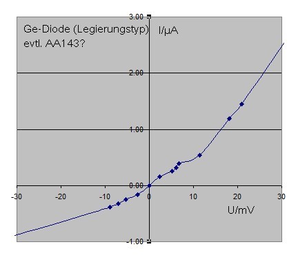

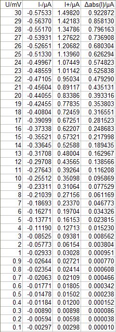

von Edi M. (edi-mv)
Josef L. schrieb:
> Alles raus, und
Wenn man die Kennlinie sieht- dürfte das nicht funktionieren, die icst
ja um den Nullpunkt symmetrisch.
Ic denke aber, das ist die falsche Stelle auf dem Kristall. Selbst im
Millivolt- Bereich sollte ein Unterschied zu sehen sein.

von Josef L. (Gast)
Edi M. schrieb:
> und den Simu- gestützten  Vorschlag zu überprüfen.
Wie oben geschrieben und von dxinfo bestätigt, resultiert am Detektor
bei halber HF-Amplitude und gleichem Modulationsgrad 1/4 NF-Amplitude.
Das gilt natürlich auch umgekehrt, und glücklicherweise passiert das
nicht beim Modulationsgrad. Die Folge: Erhöhe ich bei gleicher
aufmodulierter NF-Amplitude die HF-AMplitude auf das x-fache, bekomme
ich auch das x-fache an NF-Amplitude. Das ist der Zusatz-Vorteil der
Synchrondemodulation.
[Wollten wir einschränken, aber: kann jeder der will per simu
bestätigen, HF-Amplitude x4, Modulationsgrad 1/4 setzen]

Und natürlich ist die Kennlinie nicht symmetrisch: Bei -150mV sind es
-3µA, bei +150mV aber +6µA. Das ist Faktor 2! Natürlich - und das ist ja
das in der Simulation bestätigte quadratische Gesetz - geht der
Unterschied bei halber Spannung auf 1/4, damit bei einem zehntel der
Spannung auf 1/100 zurück, aber er wird nie Null, die Kurve ist immer
gekrümmt. Solange ein Spannungsunterschied da ist, ist ein Unterschied
in der Krümmung und damit wird die Amplitude verzerrt, unten mehr als
oben gestaucht, was den Mittelwert nicht auf Null belässt sondern im
Rythmus der Modulation etwas hebt und senkt.

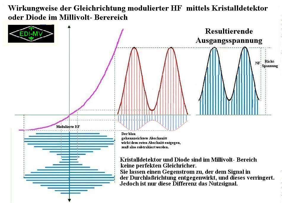

von dxinfo (Gast)
https://www.mikrocontroller.net/attachment/preview/515702.jpg
Josef, das ist eine saubere Gleichrichter- und Demodulatorkennlinie. Die
Kennlinienkrümmung ist deutlich zu sehen, und wie bereits angemerkt,
reicht das. Gleichrichtung geschieht. Aber es passiert bei schwachen
Signalen keine Spitzenwertgleichrichtung. Bei ausreichend starken
Signalen arbeitet ein Detektor sehr wohl als Spitzenwertgleichrichter.
Dir ist das wohl klar, aber dennoch, für die Mitleser: für das
Verständnis der Gleichrichtung unterhalb der Spitzenwertgleichrichtung
ist es sinnvoll, sich von der in der Diskussion weiter oben
unglücklicherweise ebenfalls verwendeten Unterscheidung von Strom in der
einen Richtung und Strom in der anderen Richtung zu lösen. Stattdessen
unterscheidet man besser zwischen Strom in der positiven Halbwelle des
Eingangssignals an der Antenne und dem Strom in der negativen Halbwelle
des Signals dort. Die Polarität an der Diode ist in dem hier
zutreffenden Betriebszustand unwesentlich. Die Polarität der Diode wird
ohnehin durch andere Umstände noch verschoben. Eine eventuelle
Vorbestromung und der Gleichspannungsanteil der Ausgangsspannung sind da
zu nennen. Unterschiedliche Stromstärken verursachen, dass die obere und
die untere Hüllkurve unterschiedlich stark ausgeprägt auftreten und sich
nicht mehr gegenseitig ausgleichen. Das bewirkt schon das Auftreten von
NF am Ausgang.
Was das für das Optimieren einer Detektorschaltung bedeutet, ist auch
klar. Vereinfacht ausgedrückt, geht es darum, die Aufladung des
Kondensators durch die Diode in der positiven Halbwelle des
Antennensignals zu fördern und die Entladung beziehungsweise den
Rückgang der Nachladung in der negativen Halbwelle zu bremsen und die
Entladung durch die Ausgangsbelastung bei Aufrechterhaltung der
Leistungsanpassung ebenfalls zu minimieren. Die bekannte Krümmung der
Diodenkennlinie im Arbeitspunkt bedeutet ja, dass die differentielle
Impedanz der Diode für die obere Hälfte des Antennensignals einen
anderen Wert besitzt, als für dessen unteren Teil.
Es geht also um die Verschiebung der Verhältnisse in die Richtung von
Spitzenwertgleichrichtung, auch wenn man beim Fernempfang diese nicht
erreichen wird. Eine Annäherung erhöht schon die Effizienz.
Spitzenwertgleichrichtung ist dadurch charakterisiert, dass der
Kondensator von der Diode bis zur Hüllkurve aufgeladen wird und
dazwischen aber so viel entladen wird, dass die Spannung einem Abfall in
NF Kurve ausreichend schnell folgen kann.
Daraus kann man direkt Massnahmen ableiten, die zur Optimierung
beitragen, wenn man das will.
von Edi M. (edi-mv)
Josef L. schrieb:
> Edi, ich kann deine Aussage "dürfte das nicht funktionieren, die ist
> ja um den Nullpunkt symmetrisch" in beiden Halbsätzen widerlegen! Gerade
> habe ich einen Empfangsversuch gemacht, mit angeschlossenem Verstärker,
> RAI Mailand auf 900 eingestellt, und dann die Diode durch den
> Si-Kristall im Quarzgehäuse getauscht - nichts zu hören, nur schwaches
> Brummen. Was ist los? Es war der falsche Quarz, da war noch ein
> Quarzkristall drin! Also den richtigen genommen: Es ist etwas zu hören,
> gefühlt 10x schwächer als mit der Ge-Diode.
Schrieb ich nicht "DÜRFTE" ???
Schreiben Sie hier nicht, daß außer schwachem Brummen nichts zu hören
ist ?
Und dann schreiben Sie auch noch, daß es erst nach Tausch des Kristalls
der Detektor funktionierte ?
Wie widerlegen Sie meine Aussage mit Ihren Bestätigungen ???
Ansnsten MUß, wenn es funktioniert, zwangsläufig ein Unterschied
zwischen den meßbaren Werten in Durchlaß- und Sperrichtung da sein,
anders ist die Funktion ja nicht möglich, wie wir ja nun festgestellt
haben.
Und daß wir hier keine Gleichrichtung wie am Netztrafo haben, ist ja nun
auch langsam durch Experimente und Messungen festgestellt worden.
Ich habe jetzt empfindlichere Meßwerke geholt, ich werde versuchen, mit
weiteren Messungen die von mir verwendeten BAuteile- Kennlinien zu
erfassen, und mit denen im Kennlinienschreiber zu vergleichen.

von Josef L. (Gast)
Edi M. schrieb:
> Schreiben Sie hier nicht, daß außer schwachem Brummen nichts zu hören ist ?
Edi, bei über 1000 Beiträgen ist es nicht verwunderlich dass Sie
vielleicht das eine oder andere Wort oder Satzzeichen überlesen,
eventuell bin ich mit meinen Gedanken auch etwas flüchtig und denke
schneller als ich schreibe.
Sagen wollte ich folgendes, diesmal der Reihe nach, ohne Auslassungen
und ohne blumige Ausschmückungen:
1) Ich nahm eines der rumliegenden Quarzgehäuse und habe es anstelle der
zuvor im Detektorempfänger eingebauten Diode eingestöpselt.
2) Es war nichts zu hören außer leisem Brummen.
3) Ich wurde gewahr, dass es sich dabei nicht um das Quarzgehäuse mit
eingebautem Si-Kristall, sondern einen originalen FT243-Quarz handelte.
Dieser konnte natürlich nicht funktionieren!
4) Ich habe ihn herausgenommen und durch das Quarzgehäuse ersetzt, in
das ich den Si-Kristall eingebaut hatte.
5) daraufhin war der zuvor mit der Diode eingestellte Sender zu hören,
wenn auch wesentlich schwächer.
Jetzt klar?

von Edi M. (edi-mv)
Ich versteh' das nicht- ist das hier ein Kindergarten ?!
Ist heutzutage keiner mehr in der Lage, eine Kennlinie plus auf ihr
wirkender (modulierter) Wechselspannung zu zeichnen ?
Josef hat ja nun eine Kennlinie gemessen, die eine plausible Differenz
nachweist, aus der eine NF am gegebenen  Lastwiderstand 100 KOhm von
etwa 1 mVSS entsteht (Strom 50 nA). (Beitrag vom  01.05.2021 20:04). Die
Diode hat eine eindeutige Differenz in ihren Durchlaß- und Sperrwerten-
damit MUß einn höherer Strom in der Richtung mit niedrigem
Sperrwiderstand entstehen. Die Verhältnisse mögen nicht ideal sein, aber
es ist Gleichrichtung.
Da diese Differenz ja nach einer Polarität hin erfolgt, entsteht also
ein Strom durch den Lastwiderstand (Kopfhörer, Übertrager)  mit genau
dieser Polarität.
Es entsteht, genau genommen, eine Richtspannung + auf ihr ein
Wechselspannungsanteil- was sowohl für Kopfhörer als auch für
angeschlossene Verstärker vollkommen egal ist !
Meine Messungen an meinem Gerät bestätigen in etwa diese Verhältnisse.
Auch im der von mir auf die realen Eingangsgrößen der Messung geänderten
Simulation  können die so abgelesen werden.
Im Beispiel mit Josefs Diode hatte ich in der Simulation
Trägerschwingung  absichtlich auf die bei mir gemessenen 5 mV am
Schwingkreis eingestellt, damit lag die NF bei einem Zehntel davon
(1mVss).
Dieses Zehntel reicht für eine Kopfhörer- Wiedergabe.
Ich hatte die Simu "heruntergedreht", um meine Meßergebnisse zu
verwenden, die Ergebnisse könnten  sogar weit besser sein.
Vielleicht macht mal jemand eine Kurve mit der auf sie wirkenden
Wechselspannung, und der resultierenden Ausgangsspannung (= NF)- ich
kann das momentan nicht, ich habe mit Laptop im Auto keine Möglichkeit.

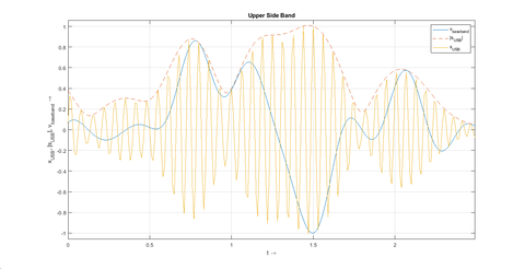

von Josef L. (Gast)
Helmut Hungerland schrieb:
> Wie sich ein SSB Signal mit einem Detektorempfänger anhört, bzw. aussieht
Das wird schwierig! Ein Eintonsignal, auch ein Zweitonsignal sind ja
eine bzw. 2 Festfrequenzen um die jeweilige NF neben dem gedachten aber
nicht gesendeten Träger, je nachdem ob LSB oder USB. Das unterscheidet
sich nicht von einem oder 2 Trägersignalen ohne Modulation. Man hört
also tatsächlich nichts. Ist jedoch ein Frequenzspektrum vorhanden bzw.
ändert sich die Frequenz und Lautstärke ständig - egal, man kann sich
das ja im Web bei SDR Twente anschauen! Entweder einen KW-Amatuersender,
oder einfach eines der Seitenbänder eines LW/MW/KW-AM-Senders. Zur
Demodulation mit Diode fehlt einfach der Träger und das andere
Seitenband. Die Diode macht genau das was sie bei AM auch macht, siehe
letzte Beiträge über nichtlineare Kennlinie. Das kann mit einer
einzelnen Diode nichts werden.

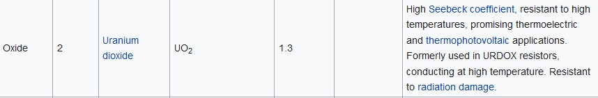

von Josef L. (Gast)
Edi M. schrieb:
> Und selbst beim Detektor gibt es noch Ausführungen, die ... vielleicht mal
getestet werden könnten
Noch ein Vorschlag von mir: EDI, haben Sie noch einen
URDOX-Widerstand??? Wenn UO2 ein Halbleiter ist, müsste ein solcher
Widerstand einen detektor abgeben. Das Ding hat eine nichtlineare
Kennlinie!

von Edi M. (edi-mv)
> Kennlinie!
Habe ich, aber nur im Glaskolben, wie eine Röhre.
Der mag eine nichtlineare Kennlinie haben, aber bei beiden Polaritäten
gleich.
Vielleicht in Verbindung mit einer Spitze, wie ein Detektor- das könnte
man probieren- ich möchte aber so ein Bauteil nicht dafür zerstören.
Ich fang z. B. für einen Eisen- Urdox- Widerstand Verwendung als
Akkulade- Vorwiderstand = Konstantstromquelle mit Sanftanlauf- das
Ladegerät -obwohl auch hier von den bekannten "Experten" im Forum
"zerrissen" leistete lange Zeit gute Dienste (ist noch da, aber nicht
mehr in Verwendung).

von Dieter P. (low_pow)

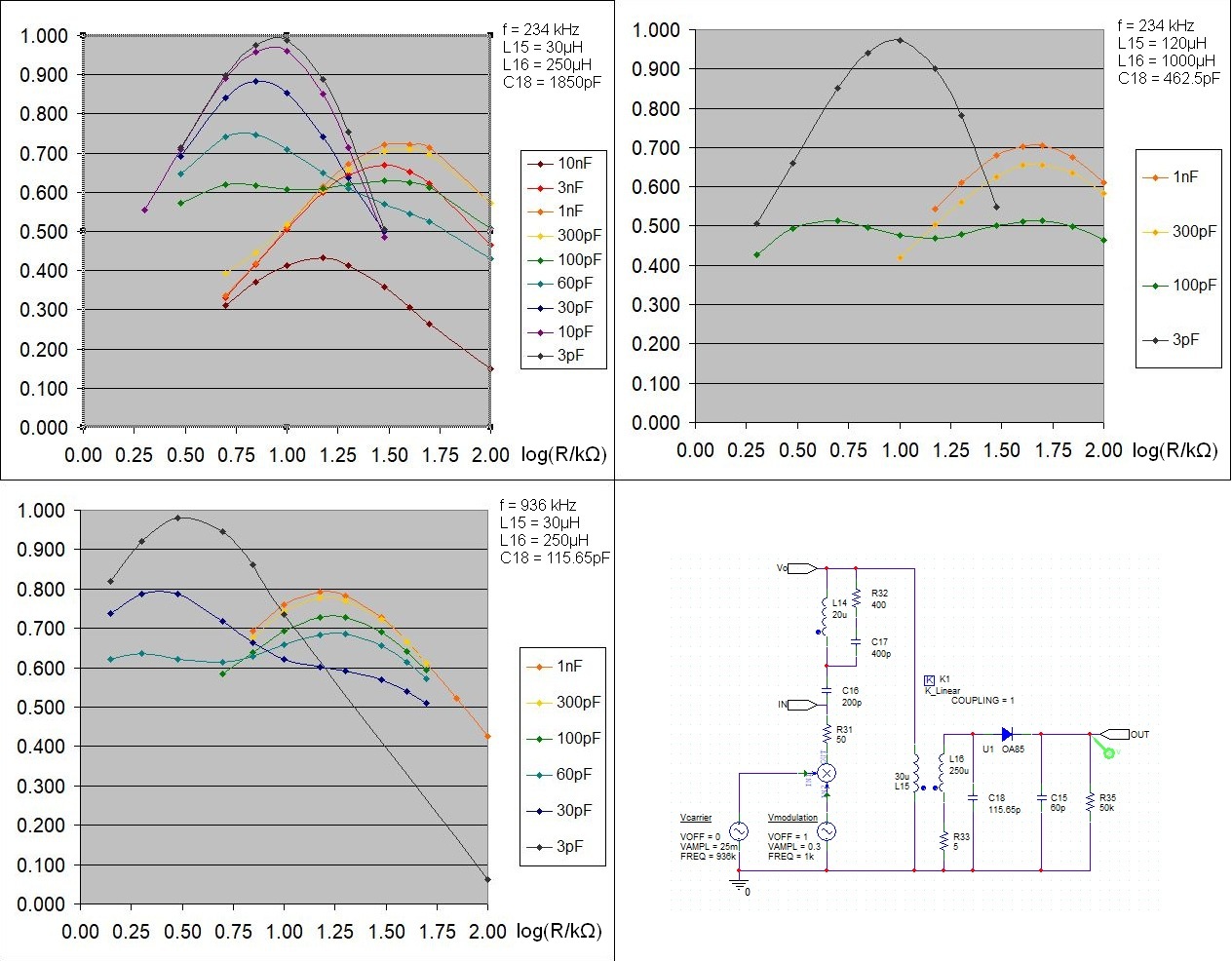

Es muss nicht wieder nur eine Simulation sein, richtig.
Geändert ist die Ausgangsspannung an jetzt 60 Ohm und
Modulationgrad Sender, ( sollte 0,3 sein ).
Ergänzt ist ein RC-Tiefpass um an die Empfangs-Gleichspannung
der Diode zu kommen, als Ausgang für ein DVM.Es ist
kein genauer Wert, weil DVM und Vorwiderstand einen
Spannungsteiler bilden.Die Werte für R und C sind ein
Anhaltspunkt, ein LC-Tiefpass wäre besser geeignet.
Die NF sollte dadurch möglichst wenig zusätzlich
belastet werden.

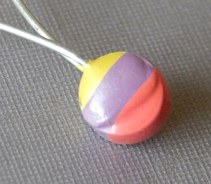

von Josef L. (Gast)
OK, ich hab's aufgebracht, aber bitte hier keine weiteren Diskussionen
mehr über die eigentliche Verwendung von URDOX-Widerständen etc. - es
ging mir lediglich darum, welche Halbleiter / Kristalle usw. man noch
als Detektor ausprobieren könnte. Einen richtigen Mineralienladen haben
wir hier nicht, es gab jährlich eine Mineralienbörse, es gibt ein
Mineralogisches Museum, das auch was verkauft - bis auf Weiteres
geschlossen! Daher der Versuch, sowas in vorhandenen Sachen zu finden:
- alte Selengleichrichter
- noch ältere Kupferoxydulgleichrichter
- NTC/PTC-Widerstände (Bild 1)
- Kupferfolie oxidieren (Bild 2)
Den NTC werde ich "halbieren" und als 2. Kontakt eine Spitze
draufsetzen, also ab in die Detektorhalterung! Das Stückchen Kupferblech
habe ich einige Minuten über der Flamme gehabt, ist schwarz angelaufen -
nach wiki sollte das eine Mischung aus Kupfer-I und -II-Oxid sein,
sollte auch funktionieren. Nicht dass das das Nonplusultra wäre, im
Gegenteil - es soll nur um den Nachweis gehen, ob damit tatsächlich
demoduliert werden kann. Vielleicht geht sogar ein altes Kohlemikrofon!?

von Josef L. (Gast)
dxinfo schrieb:
> durch geeignete Massnahmen so vorbestromt
@kurt, dxinfo
Ich habe mich jetzt anhand der Simulationsschaltung nochmal überzeugt:
tatsächlich ist in meiner Originalschaltung (ohne "Vorbestromung") am
oberen Ende des Schwingkreises, wo die HF ausgekoppelt und an die Diode
gegeben wird, die Spannungsamplitude exakt symmetrisch um Null. Diode
und Hörer bilden daran einen Spannungsteiler. Der gemessene Diodenstrom
ist sowohl auf der negativen als auch auf der positiven Seite der
Halbwelle exakt aus der Kennlinie ablesbar, bei der inzwischen
gemessenen OA85 zB bei -40mV -0.6µA, bei +40mV +2.4µA. An der
Antennenspule liegen ±14mV HF an, die werden durch die Spulenübersetzung
auf ±40mV hochtransformiert und durch die nichtlineare Kennlinie der
Diode verzerrt. Der Diodenstrom selber ist jetzt nicht mehr um Null
symmetrisch, der Kondensatorr parallel zum Hörer filtert den Großteil
der HF weg. Die Optimierungsmöglichkeiten sind - wie schon hier oft von
mehreren bemerkt - in der Anpassung. Da kann man vorzugsweise auf die
Theorien zurückgreifen. Da die aber nicht immer alles berücksichtigen,
werde ich trotzdem experimentieren.

als richtungsabhängiger Widerstand.
Das bedeutet das sich am Siebkondensator ein Spannung ergibt da dieser
mit unterschiedlichem Strom aufgeladen/entladen wird (Vollwelle der HF).
Die Aufladung/Entladung ist von der Höhe der Eingangsspannung an der
Diode, also von der HF am Schwingkreis, damit vom Modulationsgrad
mitabhängig.
Warum darf den das was hier so schön dargelegt und rausgemessen und
gezeigt wurde nicht sein?
> Davon kann man sich jederzeit überzeugen, wenn man eine Detektordiode
> durch geeignete Massnahmen so vorbestromt, dass sie in einem
> entsprechenden Arbeitsbereich liegt. Dann liegen die beiden
> Nulldurchgänge ausserhalb und werden nicht durchfahren. Dennnoch wird
> dann, wenn sonst alles an der Schaltung in Ordnung ist, Gleichrichtung
> und Demodulation stattfinden.
Und dazu solltest du doch wissen das sie immer noch als Diode wirkt,
also als Widerstand der in beiden Richtungen einen anderen Wert
aufweist.
Also wiederum "Diodenfunktion".
Und darum ein Aufladen des Siebkondensators bewirkt.
Die "Diodenfunktion" ist solange aktiv solange die Diode nicht
durchbricht,
solange hat sie einen stromrichtungsabhängigen Widerstand.
Heisst: solange kann sie AM detektieren.
Damit lassen sich zuverlässig Halbleitereffekte demonstrieren.
Noch besser gehen blaue Stahlstifte. Die werden unter der Bezeichnung
Scheinhakenstifte gehandelt.
Das bedeutet das der daran angeschlossene Widerstand so gering(hochomig)
ist das es dort nicht sichtbar ist.
Schau genauer hin dann kannst dus wohl auch erkennen.
Denn:
Die Diode ist ein Widerstand der stromrichtungsabhängig ist.
Dadurch ist es unvermeidbar das der Schwingkreis in seinen Halbwellen
beeinflusst wird.
> Diode
> An der
> Diode verzerrt.
Dieser Strom beeinflusst die Güte des Resonanzkreises, macht sie

von Zeno (Gast)
Der sieht ja lustig aus. Ich mußte 3x hin gucken bis ich erkannt habe
das es ein elektronisches Bauteil ist. Auf den ersten Blick sieht es
eher wie eine Babyklapper aus.
von Kurt (Gast)
Zeno schrieb:
Es könnte auch ein VDR sein.
 Kurt

von Josef L. (Gast)
Und, was ist es? Eingestellt Widerstandsmessung, Messbereich 20kΩ. Wird
aber nicht mehr reproduzierbar sein, da ich jetzt mit dem Hammer rangehe
Ein Dokument für die Ewigkeit, sozusagen, R.I.P.

von Kurt (Gast)
Josef L. schrieb:
Ein Temperatursensor mit nichtlinearer Kennlinie.
> Wird
Da tut einem ja das Herz weh, aber es ist ja für einen guten Zweck.

Spaß beiseite! Ich lege auch die Überreste des zerkloppten NTC beiseite,
für spätere Tests. Erstmal muss ich meine Optimierungsüberlegungen
vorbringen - auch wenn die erstmal nur aus Simulationen resultieren,
aber mit der gemessenen Kennlinie der OA85.
Zunächst habe ich alles belassen, nur die Hörer-Ersatzschaltung durch
einen Festwiderstand ersetzt. Und zu meiner Überraschung war die
NF-Ausgangsspannung umso höher, je höher der Lastwiderstand war! Ich
habe 5k, 10k, 20k, 30k, 100k, 1M und sogar 10M ausprobiert - die NF
steigt von 1.22mVss bei 5k über 2.0mVss bei 10k auf 3.8mVss bei 100k,
3.97mVss bei 1M und 4.00mVss bei 10M an! Trotzdem sinkt die Amplitude
des Diodenstroms nur von 2.9µA auf 2.57µA ab! Der HF-Anteil sindkt von
ca. 0.15 auf 0.13mVss.
Vermutung: Wäre das alles rein ohmisch, müssten über 10V am
Lastwiderstand sein - also ist der Ladekondensator parallel dazu ein
wesentliches Bauteil! Das wurde früher nicht erkannt, es gab ihn gar
nicht, wirksam war die parasitäre Kapazität des Hörers bzw. Übertragers!
Ich habe den Kondensator von 10nF auf 1nF reduziert, und bei 10MOhm ging
dadurch die Stromamplitude auf 2.32µA zurück, während die NF auf
10.43mVss anstieg (Faktor 2.6), andererseits der HF-Rest auf 1.25mVss
(Faktor 10, entspricht 10nF/1nF). Ganz ohne Parallelkondensator (1fF)
ist dagegen am Ausgang nahezu der Eingangsspannungsverlauf (HF
moduliert) zu sehen, und auch der Diodenstrom spiegelt genau diesen
Verlauf wider, symmetrisch um Null, mittlere Amplitude 5nA, schwankt
zwischen 3.5 und 6.5nA jeweils plus und minus. Folglich keinerlei
Gleichrichterwirkung, da der Strom zu gering und die Kennlinie innerhalb
dieses engen Strombereichs nicht ausreichend nichtlinear.
Das klingt jetzt alles sehr positiv, aber was im Hörer gebraucht wird
ist nicht Spannung, sondern es wird Leistung in Schallwellen umgesetzt.
Die gemessene Spannung am Lastwiderstand muss noch durch R dividiert
werden, um den Laststrom zu erhalten, und das wieder mit der Spannung
multipliziert für die Leistung, P=U²/R. In PSpice gibt es dazu gleich
einen Leistungs-Tastkopf. Das ergibt folgende Leistungswerte
5k   0.30nW
10k  0.40nW
20k  0.40nW
30k  0.345nW
100k 0.145nW
womit die beste Anpassung bei 14kΩ liegen sollte. Man sieht aber, dass
eine Abweichung um den Faktor 2-3 rauf oder runter nicht wirklich
tragisch ist. Die Diode hat im Bereich um 0V einen Widerstand von 34kΩ.
Ich gehe jetzt nochmal durch, wie sich der Kondensator auswirkt.

Dieter P. schrieb:
> Simulation...
> belastet werden.
Danke, ich habe es mir angesehen.
Ich verwende im Detektorgerät übrigens gar keinen oder max. 1nF als
Glättungskondensator.
Ich werde die Werte, vor allem die Richtspannung, mit meinem  V524
Ziffernvoltmeter überprüfen- das ist mit 4 GOhm und 4 Nachkommastellen
hochohmig und genau genug.

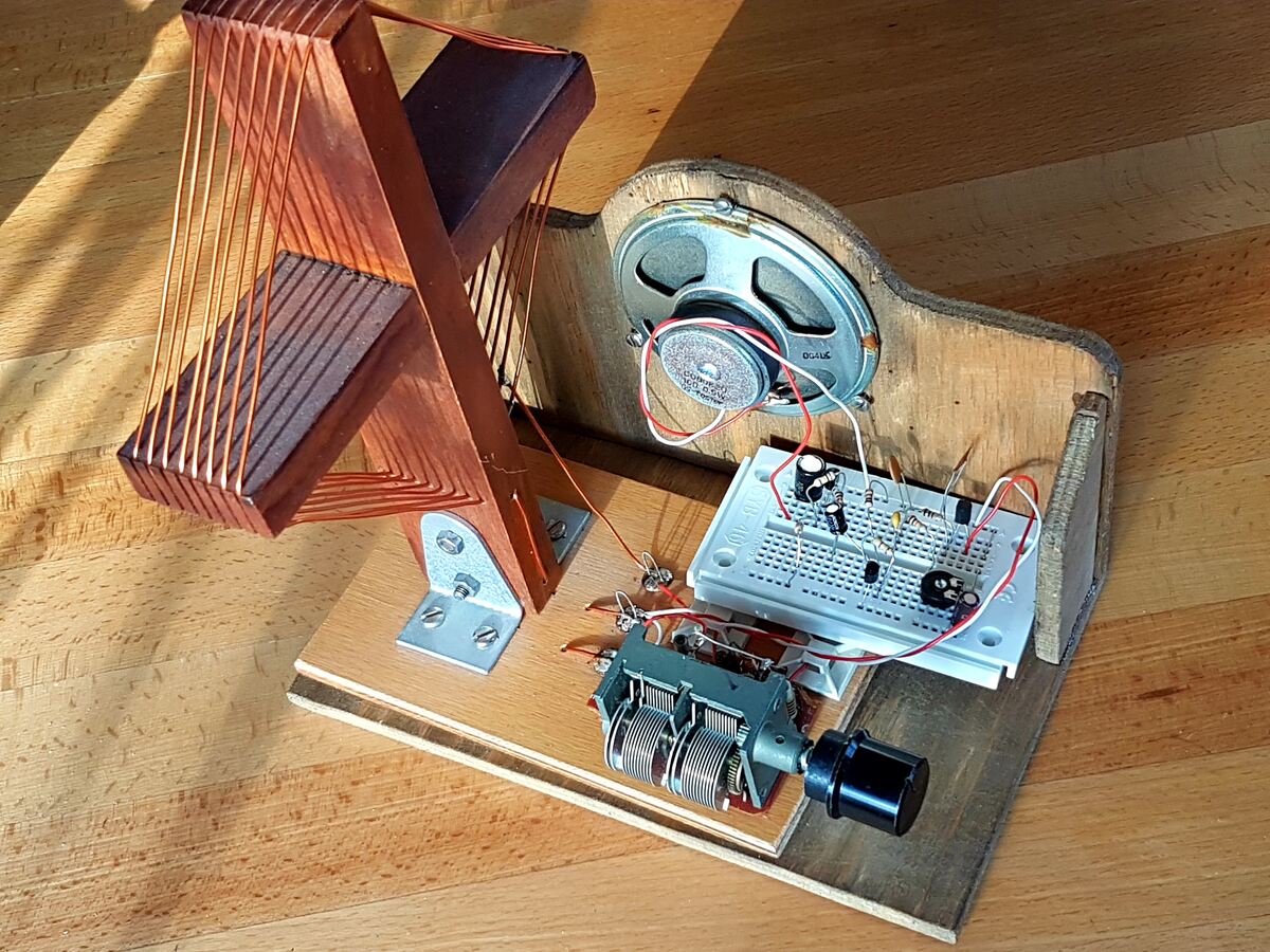

> Pendelaudion
a) Und wo ist die Stromversorgung versteckt? Im Steckboard?
b) Nur mit der Rahmenantenne oder mit Außenantenne?
Wenn ich das recht sehe hat der Rahmen etwa einen Durchmesser von 27cm,
die Spule sollte also bei 8 Windungen und 5cm Länge ca. 275µH und 10pF
haben?
von Edi M. (edi-mv)
Wow- Kurt stimmt uns zu !!
Jeder Gleichrichter ist das. Die Diode als Detektor im
Klweinstspannungsbereich eben nur ein mieser Widerstand.
> beeinflusst wird.
Ist hier Rille. Wenn man eine sehr hochohmige Diode verwendet, und an
einer kurzen Anzapfung dran ist, ist der Einfluß auf den Schwingkreis
einigermaßen gering- allerdings auf Kosten der Ausgangsspannung.
So ähnlich kann man es auch aus Josef's Kennlinie ablesen, ich hatte das
ja nachgerechnet, und es stimmte in den Größenordnungen mit Meßwerten
und Simu überein.
>> An der
>> Diode verzerrt.
Die 14 mV sind ja bereits das Ergebnis der Hochtransformierung und
Resonanzüberhöhung.
Sonst... Kann man so sehen.
> schlechter.
Siehe Diode/ Anzapfung.
>> symmetrisch, der Kondensator parallel zum Hörer filtert den Großteil
>> der HF weg.
Auch richtig.
(Aber Kurt... bei Ihnen filtert doch sonst nichts !)
> Durch den ungleichen Diodenstrom ergibt sich eine Aufladung des
> Siebkondensators, dieser schwankt im Rhythmus der AM.
> Der Kopfhörer bekommt also einen ständigen Strom geliefert der sich in
> Abhängigkeit der Modulation verändert.
Na ja- er bekommt eine Spannung, dasnn fließt ein Strom, aber ok.
Ich beschreibe es als "um die NF wackelnde Richtspannung". Und die
Richtspannung hat ja EINE Polarität, auch wenn die Diode ein mieser
Gleichrichter ist.
> Ich bekomme immer mehr Achtung von der Leistung eines solch einfachen
> Detektors!!
Dem kann man nur zustimmen !
Kurt- und jetzt... bauen Sie einen !

von Josef L. (Gast)
Nachdem es mir heute immer noch draußen zu naßkalt war um Strippen zu
ziehen, habe ich beim TV-Gucken nebenher mal den Einfluß des
Siebkondensators simuliert. Dazu habe ich als Last statt des
Hörermodells nur einen ohm'schen Widerstand eingebaut. Durchprobiert
habe ich Werte zwischen 5kΩ und 150kΩ mit Werten von
10n/3n/1n/300p/100pF für den Siebkondensator.
In der angehängten Tabelle ist jeweils die im Lastwiderstand
"verbratene" Leistung angegeben, bzw. ein Wert der dieser proportional
ist. In diesem speziellen Fall müsste man die Werte noch durch 8 teilen
um Nanowatt zu bekommen, da ich Vss genommen habe statt Veff. Aber es
geht um die relativen Werte.
Dieser spezielle Fall bezieht sich also auf die Diode OA85 ohne
Vorspannung, die HF-Frequenz 234kHz und den Schwingkreiskondensator
1850pF. Welcher Werte die Daten beeinlussen weiß ich (noch) nicht, die
Fragestellung war völlig ergebnisoffen. Also falls sich eine dieser
Angaben als die in Schulaufgaben übliche "Schuhgröße des Kapitäns"
entpuppen sollte, umso besser, eine Einflussgröße weniger! Ich denke
schon, dass der hier mit 34kΩ zu veranschlagende Widerstandswert der
Diode eine Rolle spielt. Man sieht auch, dass hohe Kapazitätswerte des
Siebkondensators ungünstig sind und dass sich dabei die optimale
Anpassung zu niedrigeren Impedanzen verschiebt. Unerwartet war für mich,
dass es offenbar einen optimalen Kapazitätswert (etwa 700pF), bei dem
die maximale Leistung (hier 0.70) erreicht wird, bzw. einen doch relativ
breiten Wertebereich, bzw. wo mehr als 95% (0.665) erreicht wird, etwa
250pF-2nF.
Beim optimalen Kapazitätswert ist die optimale Last etwa 40kΩ, bei den
größeren oder kleineren Kapazitätswerten niedriger.
Morgen probiere ich mal einen anderen Schwingkreiskondensator bzw. auch
eine andere Frequenz aus, danach eine Diode mit anderem Widerstandswert.
Auch 30pF kann ich nochmal probieren. Alles läast sich sicher mit einer
Meßschaltung am realen Objekt prüfen. Ohm'scher Widerstand ist übrigens
nicht so weit hergeholt, wenn man einen NF-Verstärker anschließt. Beim
Übertrager bzw. hochohmigen Hörer kommt halt noch die Induktivität dazu.
Wenn ich lese, dass da Werte von 1-2H (statt 0.2H wie bei mir)
vorkommen, und dann vermutlich Kapazitäten von >50pF, kann es schon
sein, dass ein Siebkondensator nicht nötig ist.

von Edi M. (edi-mv)
Ich bin gestern abend nach HAuse gekommen, habe nachts noch den
"Breadbord"- Detektor auf den Meßtisch gezerrt, und einige Messungen
gemacht.
Also Messungen mit dem echten Kristalldetektor.
Die Werte differieren zum "Baukasten- Detektor, liegen aber in den zu
erwartenden Größenordnungen.
Der HF- Generator gibt 5 mV an die Antennennachbildung.
Die Richtspannung messen, erwies sich dann als doch nicht so einfach.
- Am NF- Übertrager, Anzapfung für 100 KOhm, Impedanz, konnte ich 0,2 mV
messe.
- OHNNE Abschluß, also direkt und extrem hochohmig hinter dem Detektor,
konnte ich 20 mV messen !
AN einem 100 KOhm- Widerstand, parallel mit 1 nF, konnte ich 2,5 mV
messen.
Die NF, mit dem Oszi gemessen, lag bei etwa 2,5 mV (Spitze).
Die Messung beider Werte gleichzeitig ging leider nicht, die NF ist dann
mit einem Brumm überlagert, obwohl alle Geräte gemeinsame Erde haben-
die Netzspannung ist hier aber, wie schon öfter bemerkt, extrem
unsauber.
Zusätzlich habe ich noch den ohmschen Widerstand mit dem Röhrenvoltmeter
(URV2) gmessen: 15 KOhm Durchlaß, 40 KOhm Sperrwiderstand.
Das ist in den Größenordnungen, die wir dschon von Josef's
Diodenmessungen kennen.
Der Kristalldetektor ist also auch ein "mieser Gleichrichter"- der zwar
eine Durchlaß- und eine Sperrichtung besitzt, aber auch in der
Sperrichtung noch recht viel durchläßt.
EIne Spannung hinter einem miesen Gleichrichter hat also eine Polarität,
und eine Spannung, die der Differenz entspricht, denn gleichgroßer
positiver und negativer Anteil heben sich zu Null auf.
Übrig bleibt also die Differenz der aus den unterschidlichen
Widerständen/ Strömen resultierende Spannung, die gilt
selbstverständlich auch für die aufgeprägte NF.
Wie hoch die Spannung ist, hängt von der Eingangstransformation
(Antennenspule), durch Güte und resultierende Resonanzüberhöhung am
Schwingkreies entstehende Spannung, Widerstand des Detektor- Bauelements
und dem Lastwiderstand /Gleichstromwiderstand oder Impedanz beachten !)
ab.
Ich denke, daß sich im Millivolt- Bereich die Verhältnisse noch weiter
ändern, denn wie zu sehen, ist die Spannung hinter dem Detekorr auch
sehr hochohmig, so daß sie am ohmschen Lastwiderstand stark
zusammenbricht, und sehr stark am Ausgangsübertrager. Ich werde noch
genauere Messsungen machen, und das nachrechnen.
Ich habe eine Handskizze zur Detektor- Funktion gemacht.
Unten links ist die auf der Kennlinie arbeitende, modulierte HF zu
sehen- auf der Asugansseite ist die modulierte HF da- jedoch hat die
Seite der "Sperrichtung" geringere Amplitude. Diese wird jetzt von der
Durchlaßrichtungs- Amplitude abgezogen. DAzu habe ich den 3. Quadranten
gedreeht, damit man die Differenz erkennt.
Die Differenz ist also eine Richtspannung (Höhe über Null) plus die
aufgeprägte Modulation, die Richtspannung "wackelt um die NF".
Es ist also eine unperfekte Gleichrichtung, die das möglich macht- es
entsteht eigentlich eine asymmetrische Wechselspannung, verarbeitet wird
danach aber die Differenz- das ist eine Spannung mit einer Polarität.
Ähnliches wurde in den 70ern in einem Schülerprojekt im "Funkamateur"
beschrieben: "Asymmetrische Wechselstromladung von Batterien", was ich
auch vorteilhaft in einem Projekt zum Regenerieren von VBleiakkus
angewandt habe- Hier wird eine Wechselspannung gleichgerichtet, die
Halbwelle lädt den Akku.
Von der gesperrten Halbwelle wird ein Teil über einen Widerstand
ebenfalls in den Akku geführt, und entlädt diesen gering.
Die wirksame Ladung ist- ja, richtig,  die Differenz der beiden
Ladeströme.
Durch die Teilentladung wird die Ladung verzögert, der Gegenstrom
bewirkt jedoch chemische Effekte in Batterie oder Akku, die deren
Kapazität verbessern können.
Wir haben also auch beim Detektor diesen Fall, die NF wird aber nicht
verzerrt, weil lediglich die gleichphasige Amplitude der Gegenrichtung
addiert/ subtrahiert wird- es ändert sich die AMplitude, nicht die Form.
Die HAndskizze ist nicht besonders gut- bitte um Verständnis.
Ich werde versuchen, eine bessere Darstellung mit meinem
Bildbearbeitungsprogramm zu erstellen.
Aus den Ausführungen wird deutlich, daß eine nichtlineare Kennlinie
allein nicht ausreicht, ein Urdox, NTC o. ä. würde genau gleiche
Kennlinienäste hervorbringen, deren Ausgangsspannungen sich... einfach
aufheben.
Interessant ist aber noch eins- wie eine Röhre in diesen
Kleinstspannungsgebieten arbeitet.

von Helmut Hungerland (Gast)
Edi M. schrieb:
> Na dann pendelnde Glückwunsche !
Danke :)
> haben?
Die 9V Blockbatterie wird mit Krokoklemmen ans Steckbrett gesteckt. Der
Empfang gelingt auch mit der Rahmenantenne, auch ohne Außenantenne.
Die Kantenlänge (Schlüsselweite) der Rahmenantenne beträgt 11,5cm und
hat eine Breite von 3cm. Anzapfung für den Eingangstransistor nach 2
Windungen.
von Edi M. (edi-mv)
So, hier eine Bildmontage, ich hoffe, die ist verständlicher.
Ja, das bedeutet quasi, dass eine Schottky-Diode, aufgrund eines
gewissen Reversstroms, einen nicht so hohen Modulationsgrad beim
Demodulieren hat, und einer Siliziumdiode unterlegen ist.
Einziger (wichtiger) Vorteil, die Flussspannung der Schottky-Diode ist
niedriger, was für den Eingangsschwinkreis wichtig sein kann, wenn man
ihn mit möglichst wenig Windungen ankoppeln will, um eine möglichst hohe
Güte zu erhalten.
Das gilt auch für Germaniumdioden.
von Josef L. (Gast)
Sehr schön gezeigt, Edi, und für die, die andere Vorstellungen haben:
Dann betrachtet das eben als ein Rechenmodell, das aber korrekte
Ergebnisse bzw. Voraussagen ermöglicht. Das "helizentrische
Sonnensystem" des Detektorempfangs, und das sollte auch bei der
Inquisition und Kreationisten noch ungestraft durchgehen...
Ich will mich heute mal um eine Außenantenne bemühen, dazu die
angehängten Bilder. Leider kann ich nur ganz unten etwas aufhängen,
vielleicht mal die Mieterin ganz oben fragen, ob ich von da zur Garage
einen Draht spannen kann. Aber erstmal vom Fenster zur Garage. Unten
muss einige Meter entfernt ein Erdanschluss sein, zumindest ist ein
Wasserhahn da für den Gartenschlauch. Ich denke, ich bohre rechts unten
ein Loch durch den Fensterrahmen, mache außen aber oben in der Ecke
einen Haken, wo ich die Antenne einhängen kann, also mit irgendeiner Art
Plastikring oder so. Vielleicht von der Gardinenstange, oder einfach
Kabelbinder. Und von da eine Leitung runter und durch die Durchführung
ins Zimmer. Die Antenne würde ich nur anbringen wenn ich empfangen
möchte, also nicht bei Gewitterneigung etc.,
- reicht dann eine einfache Glimmlampe als Schutz? 1M-Ohm-Widerstand
dazu? Kleines Blechgehäuse außenrum?
- Wo soll ich das anbringen? Oben an der Ableitung, oder direkt vor der
Durchführung?
- Ableitung als 75Ohm-Koaxkabel oder 240/300 Ohm zweiadriges? Muss dann
auch eine der Adern geerdet sein?
Ich habe halt nur PRB 6 Herbert Mende, Antennen. Da ist noch nicht mal
was gesagt wie dick der Antennendraht sein soll, ob und wie der isoliert
sein darf, ob auch Eisendraht geht usw.
Das würde ich nun nicht daraus schließen. Der Modulationsgrad ändert
sich nicht.
Die Höhe der NF (-Hüllkurve) im Verhältnis zum Träger bleibt auf der
Durchlaßseite erhalten. Die Differenzbildung betrifft den MODULIETEN
Träger, damit NF UND HF.
> Güte zu erhalten.
Die Flußspannung, das haben wir ja schon vor einer Weile festgestellt,
ist hier vollkommen Banane.
Warum ?
Ein Detektorempfänger arbeitet weit unterhalb der Flußspannung von
Dioden.
Nur in Superhets mit ihrer enormen Vwerstärkung schwächster
EIngangssignale kann einer Diode eine Spannung in der höhe angeboten
werden. Das muß auch, weil ja außer der NF auch eine Steuerspannung
aufgebracht werden muß- nämlich für die Regelung, mit einigen Millivolt
zieht man da keinen Hering vom Teller.
Deren Flußspannung ist ja sogar höher, als die von Schottky- Dioden.

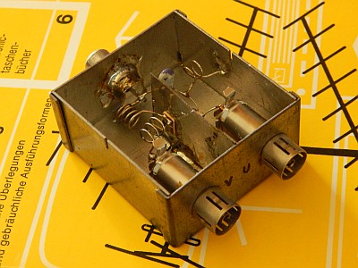

Ja, was will ich? Ich will die Antenne eigentlich nur bei schönem Wetter
aufspannen. Ich habe noch ein 6x6x2,5cm Blechkästchen, in dem eine nicht
mehr benötigte Antennenweiche untergebracht ist. In die könnte ich den
Überspannungsschutz einbauen, also Glimmlampe, 1Mohm-Widerstand, 2
Dioden antiparallel, und evtl. zwei Kondensatoren parallel zwischen
Antenne und Ausgang. Das Kästchen an die Erdleitung. Eigentlich müsste
bei einem richtigen Blitzeinschlag schon ein Überschlag im Kästchen auf
die Erdleitung erfolgen, dann habe ich halt im Extremfall einen
Metallklumpen, oder fackelt mir das auch den Fensterrahmen ab? Bestes
abgelagertes Holz, 45 Jahre alt und wettergegerbt...
Außen am Fenster will ich nur eine Koaxbuchse haben und die mit dem
Kästchen durch ein kurzes Stück Kabel verbinden oder noch besser das
Kästchen direkt dranstecken.

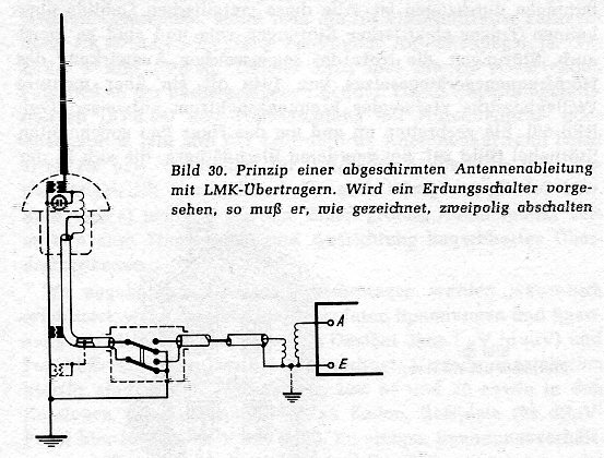

Ein ganz wichtiges Teil übrigens- und das Betätigen ist Kult: Der
Erdungsschalter- zweckmäßig auf einem Porzellankörper, und für's
Herzeigen können Sie die Metallteile mit Blattgold belegen lassen.

Also Erdungsschalter brauchst du eigentlich nicht, das macht die
Überspannungsableitung eigentlich selber.
An der Langdrahtantenne baut sich, bei entsprechender Wetterlage,
statische Spannung auf, diese entlädt sich über eine Funkenstrecke, oder
Gasableiter oder den Kondensator vor der Korbspule usw. gegen Erde.
Das führt zu Prasseln.
Dies kann verhindert werden indem ein Widerstand oder Drossel gegen Erde
geschaltet wird, da baut sich dann schonmal garnichts auf.
Dem Weg des Blitzstromes ist besondere Aufmerksamkeit entgegenzubringen.
Wenn dieser ungünstig verläuft dann zündest das das Haus an, der Blitz
ev. selber nicht.
Der Blitzstrom darf nicht ins Haus "hineingezogen" werden, sondern hat
ausserhalb zu laufen.
Und zwar auf dem kürzestmöglichem Wege und ohne scharfe Knicke der
Ableitung usw. Denn da springt er nämlich ab.
Um den Leiter bildet sich eine "Induktionsfeld" das auf andere Leitungen
einwirkt (Trafoprinzip) und dort einen neuen Blitz erzeugt der dann
zündet.
Beispiel:
Wenn ein hauseigener Blitzableiter vorhanden ist dann gehört dein
"Kästchen" an diesen angeschlossen.
Blitzstrom ist HF, das sollte man beachten wenn man da keinen
grundsätzlichen Installationsfehler machen will.
Es gilt also nicht: U=R x I, sondern U=Xl x I
 Kurt
von Edi M. (edi-mv)
Bliztschutz- Kurt läuft zur Hochform auf !
Aber soeweit ok, und Vorsicht kann nicht schaden.
Erdungsschalter ist für "den Rest", was Funkenstrecke und Gasableiter
nicht mehr schaffen.
Aber es ist eben Kult, früher im Radio zum Sendeschluß:
"...und vergessen Sie nicht, Ihre Antenne zu erden !"

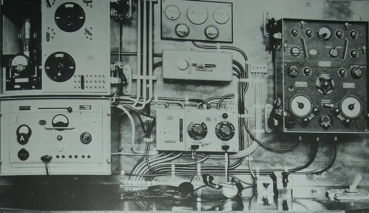

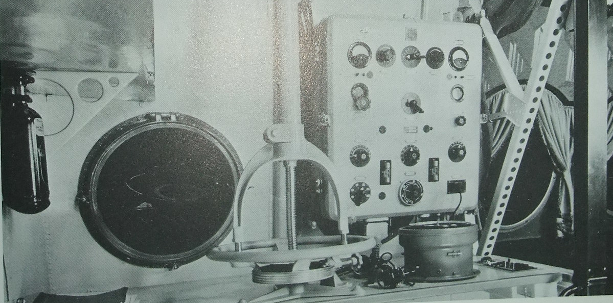

von J. V. (janvi)
hier mal ein paar alte Fotos aus der Do-X Kabine. Vielleicht lässt sich
die Herkunft der im ersten Beitrag dieses Threads gefundenen Spule doch
noch klären?
1) Links oben ein 100W Langwellensender SRF01V30(?) Rechts der Empfänger
EKL 229 von 100khz-10Mhz. Links unten ein 1,5Watt Kurzwellensender
SRKTII/282 von 2,9-7,5Mhz. In der Mitte Kopfhörerverstärker, Bedien und
Kontrollinstrumente
2) zeigt die Peilanlage 146N mit Empfänger 144N von Telefunken. Im
Vordergrund sieht man den Peilrahmenantrieb mit Kompass. Beide Aufnahmen
dürfte etwa 1929/30 entstanden sein.
Berichtigungen und Ergänzungen erwünscht

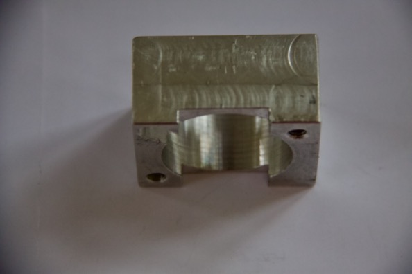

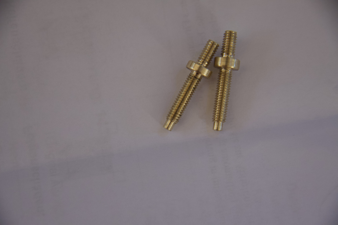

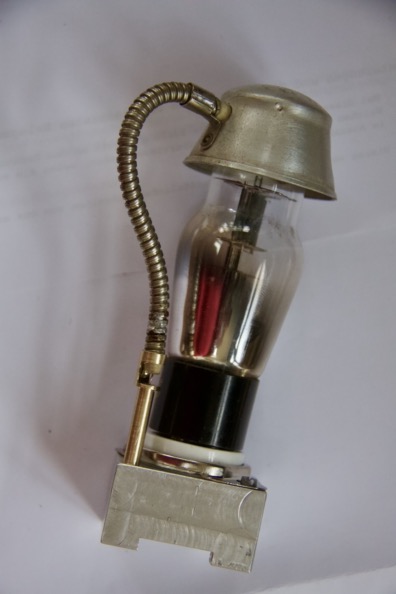

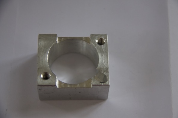

So ich habe heute wieder ein paar Kleinigkeiten an meinem Detektor
gemacht und da erst mal den Montagesockel vervollständigt.
Der Anschluß der Gitterkappe ist etwas kurz und wird nicht bis auf Höhe
des Sockels reichen - der ging original bestimmt mal von Oben in einen
Bandfilterbecher. Also habe ich erst mal eine Messinghülse gedreht, wo
man oben die Metallumhüllung des Gitterkappenschlusses einlösen kann.
Ich habe es noch etwas aus gefräst damit man den Rat der Gitterkappe mit
dem weiterführenden Draht verlöten kann. Dieser Draht wird in einem
Stück Gewebeschlauch im Inneren der Hülse geführt. Die Messinghülse wird
in den Montagesockel eingeschraubt.
Dann habe ich im Montagesockel noch ein paar Ausfräsungen gemacht, um
die Anschlußdrähte nach außen führen zu können.
Ein paar Bilder sagen aber mehr als 1000 Zeilen.
Wie das Ganze im montierten Zustand aussehen wird zeig das letzte Bild.
Der Montagesockel soll am Ende mattschwarz oder mit Sprühzink lackiert
werden. Was ich da genau nehme, darüber muß ich erst noch mal ne Nacht
schlafen.

Jetzt wieder ernsthaft: Ich habe noch weitere Wertepaare überprüft und
etwas für mich verblüffendes festgestellt. Vielleicht kann es ja einer
erklären, oder weiß, wo in den 10⁵ Webseiten und professoralen
Veröffentlichungen geschrieben steht, nach welcher Formel sich das
berechnet.
Im Anhang die Auswertung der Messungen, welche Leistung an einen
ohm'schen Widerstand mit Werten zwischen 3k und 100k abgegeben wird, der
nach einer OA85 im Detektorempfänger den Stromkreis abschließt, und dem
ein Kondensator mit dem jeweils angegebenen Wert parallelgeschaltet ist.
Die Messpunkte bezeichnen Widerstandswerte
3-5-7-10-15-20-30-40-50-100kΩ. Die Leistungswerte sind Nanowatt, aber
hier als relativ zu betrachten. Die OA85 hat im betrachteten
Spannungebereich etwa 34kΩ.
Zu sehen ist:
- Bei sehr niedrigen Kapazitätswerten des Siebkondensators (3pF, 10pF)
hat man das höchste Maximum, übereinstimmend etwa bei 9kΩ. Ohne
Kondensator ist das Optimum.
- Mit steigenden Kapazitätswerten sinkt das Maximum und verlagert sich
zu niedrigeren Widerstandswerten (ca. 6kΩ bei 100pF).
- Bei 100pF erhält man aber über weite Bereiche des Lastwiderstandes
gleiche Leistung, etwa 2/3 vom Optimum, es bildet sich ein 2. Maximum
bei höheren Widerstandswerten aus
- Mit weiter steigender Kapazität steigt diese Maximum auf etwa 75% des
Optimums an (bei etwa 1nF, erreicht bei etwa 40kΩ).
- Mit darüber hinaus steigender Kapazität wird dieses 2. Maximum wieder
niedriger und wandert zu niedrigeren Widerstandswerten, bei 10nF etwa
14kΩ.
Auffällig dabei ist, dass schon bei relativ niedrigen Kapazitätswerten
(30-60pF) der optimale Lastwiderstand von den 9kΩ schon auf 6-7kΩ
abgesunken ist. Aber eine Fehlanpassung von -50/+100% bringt nur jeweils
-6dB an Leistung.

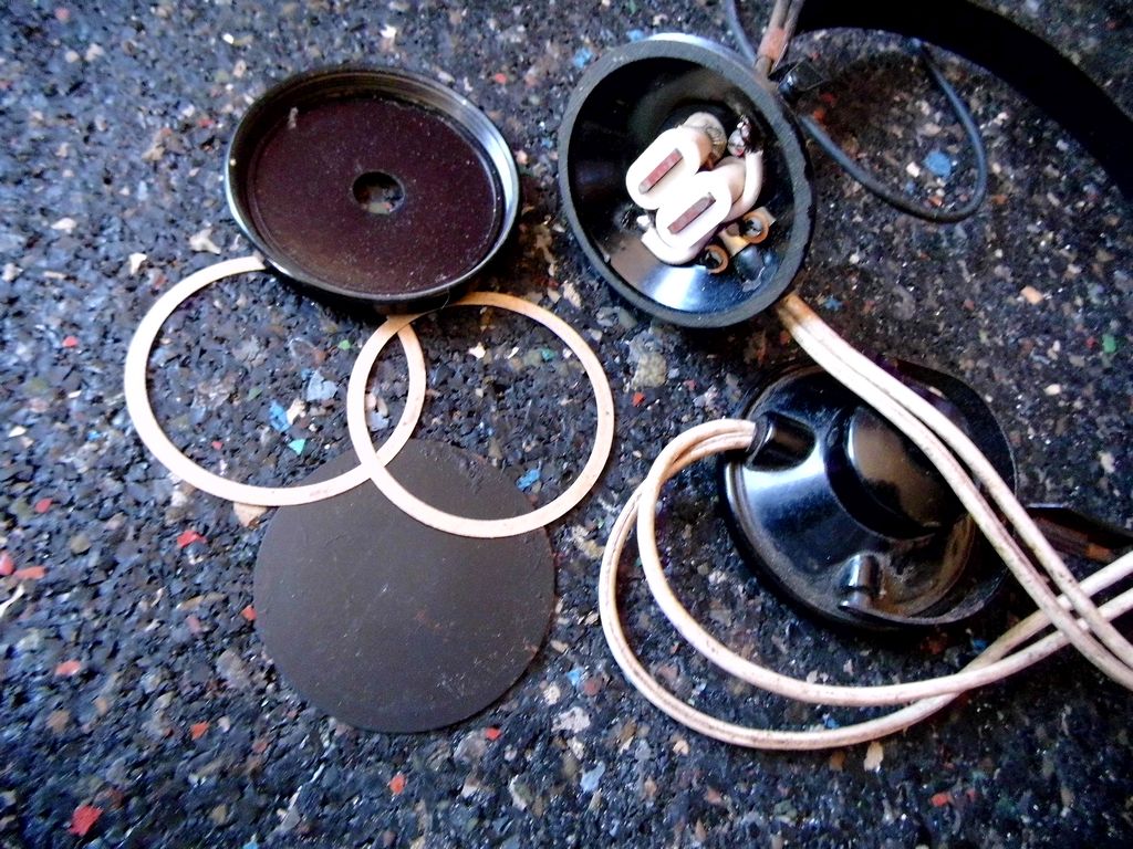

Zu den zeitgenössischen Blechmembran "Doppelfernhörern" fällt mir noch
ein: Vor rund hundert Jahren wars bei den "Radioten" Allgemeinwissen -
der bestmögliche Abstand zwischen Blechmembran und bewickeltem
Hufeisenmagnet kann bei vielen Kopfhörern durch Verdrehen der
(aufgeschraubten) Hörmuschel eingestellt werden. Am äusseren Umfang des
Bleches ist ein Filzring o.ä. untergelegt, gegen den die Blechmembran
gedrückt wird, von der Hörmuschel.

von Josef L. (Gast)
Hallo, ich bin der mit dem Relais, und das mit dem Verdrehen habe ich
bereits erwähnt. Mein alter Kopfhörer Hatte sogar einen zusätzlichen
dünnen geriffelten Ring als Gegenmutter drauf, so dass man die
Ohrmuschel drehen konnte und mit dem Ring in der optimalen Stellung
fixieren.

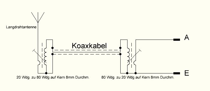

>Edi M. (edi-mv)  09.04.2021 16:48
Es ist schon länger her, da gings um Antennenanpassung ans Koaxkabel.
Wenn man einen Vergleich zieht von "TFK860WK_ueber_Koax.jpg"
zu "Kappelmayer - Die besten Antennen.pdf S 82 Kabelanpassung"
https://nvhrbiblio.nl/biblio/boek/Kappelmayer%20-%20Die%20besten%20Antennen.pdf
1937 Nachdruck 1985
dann fällt etwas auf.
Bei TFK860WK_ueber_Koax.jpg wird von der Antenne her auf das
Kabel hochtransformiert ( 20 zu 80 Wdg ), zum Empfänger hin
( 80 zu 20 Wdg ) wieder runtertransformiert.
Bei Kappelmayer ist es umgekehrt, es wird von der Antenne zum Kabel
runtertransformiert, am Empfänger hin wieder hochtransformiert.
Es ist im Text so beschrieben über die Spannung.
Angaben zum Koaxkabel sind nicht zu finden.

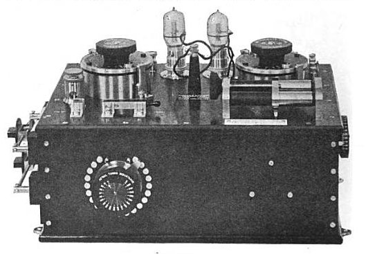

Marconi- Röhrendetektor- Empfänger mit "Fleming-Ventil", das ist eine
einfache Röhren- Gleichrichterdiode.
Das gezeigte Gerät hat zwei- eine als Ersatz- die Röhren wurden recht
"heiß gefahren", sog. "Hellbrenner".
Die Schaltung vom TFK ist von mir, versehentlich falsch, die Übertrager
verkehrtherum gezeichnet- das hätten Sie mir auch per E- Mail mitteilen
können- ich werde das ändern.
Danke für die Mitteilung.
Das Koaxbel am Telefunken war wesentlich hochohmiger, als heute üblich,
ich weiß den Wert nicht mehr, ich glaube, es waren 160 Ohm.

> Was der dxinfo sehr zutreffend beschrieben hat ist der differentielle
> Widerstand des Detektors, also bei sehr kleiner Wechselspannung im
> jeweiligen Gleichstromarbeitspunkt.
Das haben wir wschon vorher anhand Josefs detaillierten Kennlinien
herausfinden und rechnerisch bestätigen können, solche gab es bisher
nicht. Einen direkten Arbeitspunkt, der festgelegt wird, gibt es ja
nicht, außer wenn eine Vorspannung verwendet wird- was normal nicht
nötig ist, außer wenn Si- Dioden Verwendung finden sollen.
von Edi M. (edi-mv)
> berechnet.
Ich weiß die Berechnung auch nicht, und staumne über die Ergebnisse.
Rein intuitiv hätte ich recht hochohmig- >10 KOhm, wenn möglich bis 100
KOhm || 1 nF gewählt- was etwa meiner Ziel- Konfiguration mit Übertrager
entspricht (bisher Kondensator nur bei Messungen angeklemmt, ich habe
den Kondensatorhalter noch nicht gebaut), und was ja auch gut ist, wenn
ich Ihre Kurven sehe.
Warum das mit niedrigen Widerstandswerten, etwa 7 KOhm || 3pF noch mehr
ergibt... nun  ja- auch ein Kondensator will geladen werden, und ist
eine Last für eine hochohmige Quelle, wenn der Kondi kleiner ist, kann
das vielleicht eine höhere Spannung bringen.
Ich würde es einfach per Test am Gerät überprüfen.
von Nichtverzweifelter (Gast)
Sieh an, ein Marconi. Sowas zählte aber zu frühem, kommerziellem Gerät.
Da wundert mich die Reserve-Diode nicht, das gab es auch mit 3
umschaltbaren Detektor-Buchsenpaaren bereits im 1. Weltkrieg.
von Josef L. (Gast)
Werde ich schon noch machen. Ich will halt vorher wissen was mich
erwartet, und bin ganz fasziniert von den Möglichkeiten der Simulation.
Letztlich ist das ja wie eine physikalische Theorie, die Voraussagen
macht, die man dann im Experiment testen kann. Wenn sich das mit den 2
verschiedenen Bereichen der Kapazität bewahrheiten sollte hieße das:
Wenn bereits eine nicht kompensierbare Kapazität über etwa 60pF im
Lastwiderstand vorhanden ist, besser nochmal bis auf 1nF parallel zu
schalten und auf 40kOhm anpassen. Dann ist auch die Rest-HF niedriger.
Bei niedriger Kapazität auf 8kOhm anpassen.
Ich lasse grad mal mit 4x kleinerer Schwingkreiskapazität laufen,
scheint aber qualitativ ahnlich zu sein; ich berichte.
von Josef L. (Gast)
Kurzbericht: Bisheriger Schwingkreis war 250µH/1850pF für 234kHz,
Antenneneinkopplung über Wicklung mit 30µH. Jetzt probiert: Kapazität
auf 1/4, also 462.5pF, Induktivitäten 1000µH bzw. 120µH. Ich habe für
Lastkapazitäten 3pF/100pF/1nF rechnen lassen, die Kurven schauen genauso
aus, also keine Änderung der Lage der Maxima, nur die absoluten Werte
sind 5x höher, also +14dB mehr Leistung!
Beitrag #6684668 wurde vom Autor gelöscht.
von Edi M. (edi-mv)
Josef L. schrieb:
> Ich habe für
Das ist viel.
Bei mir ändert sich die Leistung nicht, oder äußerst gering, wenn ich
einen Kondensator verwende. Ich verwende einen Übertrager, aber auch
ohne den ändert sich in diesem Falle fast nichts, und Mehrleistung auf
jeden Fall nicht.
Ich schlage vor, bei Ihren Messungen und Untersuchungen einen Schaltplan
beizufügen, damit man weiß, WAS WIE gemessen wurde.
Ggf. mehrere gleiche Schaltpläne, mit jeweils gewonnenen Werten, so daß
man einen Überblick behält.
Ich weiß jetzt nämlich nicht, ob die Schwingkreisdaten dabei eine Rolle
spielen. Wichtig wären Pegelangaben, Angaben zu Meßinstrumenten,
Meßschaltung, usw.

Ich habe gestern abend wieder mal mit dem Kristalldetektor- Empfänger
auf Mittelwelle gelauscht- und fand zufällig eine Position auf dem
Detektorkristall, die weitaus empfindlicher und trennschärfer war. Die
Position ist aber äußerst empfindlich, trotz der mit mehr Kraft auf den
Kristall drückenden Feder.
Auf dem Kennlinienschreiber kann ich Kurven verschiedener Steilheit
darstellen, manchmal ist die Kurvenform auch "verbogen".
Besonders beeindruckend ist, daß man -wie bei Verwendung verschiedener
Dioden- Punkte verschiedener Lautstärke findet, aber auch solche
verschiedener Trennschärfe- die nicht immer gleich oder gegensätzlich
sind.
Ich nehme an, daß der Kristalldetektor manchmal hochohmiger ist, dann
den Schwingkreis weniger belastet -er ist ja nicht an einer Anzapfung
angeschaltet- und dann eben eine höhere Trennschärfe ermöglicht, oder
eben niederohmiger, dann lauter, mit geringerer Trennschärfe.
Scheinbar können beide Effekte auch zusammen auf einem Punkt wirken.

Für den Heizungsanschluß wollte ich Messingschräubli mit schönen
Rändelmuttern nehmen. Habe gerade die Muttern geordert (s. Bildle)
Jetzt werde ich doch nicht Wetterscript machen, sondern mich an die
Drehe stellen und die passenden Schraubstifte fertigen.

von Josef L. (Gast)
Ich habe halt nicht die Werkstatt in der ich mir die Teile selber drehen
und feilen kann, und will auch nicht jeden Tag im Internet bestellen.
Ich schaue halt erstmal was ich habe und verwenden kann.
Momentan beschäftigt mich noch die Antennen- und Erdungsproblematik. Ich
habe hier mal ein Foto von der aktuellen Situation, also nahe Null. Am
Fenster (dem nähesten) habe ich jetzt links oben einen 2cm-Rundhaken,
Plastikisoliert, eingeschraubt und unten links eine 8mm-Durchführung ins
Zimmer gebohrt. Da kommt eine Antennenbuchse hin, auf die ich das
Kästchen stecken kann, und das bekommt vorne zwei schöne große
Bananenbuchsen mit Querloch um Drähte reinzustecken.
Wo nehme ich jetzt die Erde her? Im Zimmer kann ich die Heizung
verwenden, das hat immer geklappt. Außen ist der Wasserhahn, der ist
aber offenbar isoliert, führt außerdem nach innen. Das Fallrohr links
steht nur auf dem betonsockel mit dem Abfluß, das Gitter rechts ist mit
der Wand verschraubt und steckt sonst im Betonsockel. Rings ums Haus ist
keine Erdleitung sichtbar, der einzige Erdungsanschluß ist genau auf der
gegenüberliegenden Seite neben dem Heizölstutzen.
Reicht ein Zelt-Hering neben dem Fallrohr in den Boden getrieben? Oder
eine längere Metallstange? Oder sollten es mehrere sein? Bringt es was
die zu gießen bevor man die Antenne benutzt? Drähte auslegen oder
vergraben kann ich nicht machen.
Ins Kästchen würde ich mal ne Untersetzung auf 75Ω Kabel einbauen, ist
da ein Breitbandübertrager 4:1 oder 9:1 besser, oder ein "normaler"
Übertrager von den berechneten 520 auf 75Ω? Die Rückübersetzung brauchts
beim Detektorempfänger ja nicht, das macht man mit einer passenden
Anzapfung oder Koppelwicklung am Schwingkreis, nehme ich an.
Ein Hering reicht nicht.
Neben dem Fallrohr Rohre oder eine Platte.
Der Unterschied ist bei mir beträchtlich, alles, hier gibt's keine
Metallrohre, und der PE ist so verseucht, da hat man alle Störungen, die
irgendwo in der Galaxis ausgesendet werden.
Die Erdplatte (bei mir ein nicht benötigtes Keller- Abdeckgitter)
dagegen liefert ein angenehmes Hintergrundrauschen ohne Störungen.
Na ja, ist klar, die Sandkörner sieben Störträger der Schaltnetzteile
usw. aus, muß man bei Trockenheit gelegentlich den Sand wechseln...
Korngröße 0,3 siebt gut, nicht zu klein, das verstopft die Erdung.
Und ja- Gießen hilft- das Gitter wächst zwar nicht, aber der meßbare
Widerstand zu einem anderem Metallgegenstand in der Erde, (evtl. PE,
aber nur zum Messen) kann geringer werden.
Wennschon, dann Übertrager, damit man jedes Gerät anschließen kann.
Ich habe komplett auf Koax verzichtet, nur unnötige Kapazität, ich gehe
mit Langdraht vom Dach ins Fenster.
Früher gab es für sowas kapazitätsarme Koaxkabel ("KAPA- KAbel").
Kapazitätsarme Kabel gibt's natürlich, sind aber teuer.

So die 2 Heizungsanschlüsse sind fertig. Das lange Gewindestück kommt
durch die Holzfrontplatte, an den schmalen Pinökeln - ist wie bei den
klassischen Telefonbuchsen gemacht -  wird der Draht angelötet, der dann
zum Röhrensockel geht. Auf das kurze Gewindestück kommen die georderten
Rändelmuttern und da kann dann der Draht von der Heizbatterie
(meinetwegen auch Netzteil) unter geklemmt werden.
Jetzt reicht's aber auch erst mal, die Stunde an der Drehe merke ich
schon wieder im Rücken - hoffentlich hört die Sch.... bald auf.

von Zeno (Gast)
Gerade festgestellt das Bilde mit den Rändelmuttern vergessen - hier ist
es

Josef L. schrieb:
> Änderungen
> ums Haus sollten rückstandsfrei entfernt werden können und wenn
> sichtbar, dann so, als wäre es morgen wieder weg.
Spaten und 30 cm ist sehr dürftig.
Dann besser einen Eisenstab, Moniereisen sollte reichen. Den kann man
schon einigermaßen gut mit 'nem Bello 1,5 m in die Erde treiben.
von Zeno (Gast)
Ich brauchte im Garten für einen FI einen Erder, da habe ich ein 1,5m
Wasserrohr (verzinkt) mit dem Bello in die Erde getrieben funktioniert
prächtig. Die Stabender, die es da zu kaufen gibt ist auch nix anderes.

von Josef L. (Gast)
Wie hat man das früher gemacht? Einach den Draht durchs offene Fenster
rein? Nein, wenn es Sachen wie den Blitzschutzschalter gab, muss es ja
auch Durchführungen gegeben haben. Aber im Haus keine extremen
Störquellen wie Schaltnetzteile, Computer, WLAN, Energiesparlampen
[Perscheid: "Wenn du die Lampe ausmachst, nützt sie ja wohl gar
nichts!"]
Vom Fenster zum Empfänger sind 1-3 Meter, durch den Fensterrahmen
10-12cm zu überbrücken. Ich kann einen Einzeldraht nehmen, ich habe 15m
altes 300Ω Kabel (7mm breit, 1.8mm hoch, Steg 0.75mm, 2x je 7
Litzendrähte 0.28mm unisoliert verdrillt) oder 10m 75Ω-Koaxkabel, kann
ich alles entsprechend zuschneiden. Koax nimmt unterwegs keine
Störstrahlung auf, hat aber wohl 100pF/m, die anderen Lösungen sind
empfindlicher auf Störstrahlung. Für die symmetrische Leitung muss ich
wohl erst einen Symmetrieübertrager einsetzen, oder nimmt mir die
Anordnung das krumm, wenn ein Draht die Antenne, der andere die
Erdleitung ist?
Steht sicher alles irgendwo, aber dann bräuchte man sich ja nicht drüber
auszutauschen.
Ich nehme an, Edi sagt: ausprobieren!
Und: Heute ist Muttertag! Ein Ständchen aus dem Detektor, z.B. "Mein
kleiner grüner Kaktus"!
von Edi M. (edi-mv)
Loch durch Fensterrahmen, Draht eingekittet oder Silikon..
Es gab auch fertige Durchführungen.
Der Blitzschutzschalter war oft drinnen- und ist er bei mir auch.
Nach Funkenstrecke und Gasableiter ist ja nur noch die Restspannung
abzuleiten.
von Edi M. (edi-mv)
> Erdleitung ist?
Auch noch symmetrische Leitung...
Ich würde auf Koax und symmetrische Strippe verzichten.
Funkamateure treiben solchen Aufwand.
Ansonsten nur, wenn es nicht anders geht- ich kenne Ihre
Umgebungsbedingungen ja nicht.
von Josef L. (Gast)
Edi M. schrieb:
> Silicium-Schottky-Dioden haben eine kleinere Schwellenspannung von ca.
> 0,4 V. Bei sehr kleinem Betriebsstrom kann der Spannungsabfall sogar bis
> unter 0,1 V sinken. Das ist deutlich weniger als bei einem
> Silicium-p-n-Übergang mit ca. 0,7 V
PSpice hat für alle Dioden als Grundformel für die Kennlinie die Formel
Is*(e^x - 1) mit x=U/(n*Vt), Vt=25.693mV bei 25°C, das resultiert aus
der Theorie zum pn- bzw. Halbleiter-Metallübergang. Im Bereich um ±30mV
zeigen alle von mir bisher gemessenen Dioden exakt dieses Verhalten.
Erst ab größeren Spannungswerten kommen Abweichungen, die z.T. durch
einen festen in Reihe geschalteten Innenwiderstand erklärbar sind. Aber
innerhalb des engen Bereiches, der für den Detektor maßgeblich ist,
unterscheiden sie sich NUR durch den (dynamischen) Innenwiderstand bei
U=0, und dann hängt alles von der Anpassung ab (vorne Schwingkreis,
hinten Hörer).
Theoretische Folgerung daraus: Verschieben des Arbeitspunktes ändert bei
"idealen" Kennlinien überhaupt nichts, nur der Widerstand und damit die
Anpassungsverhältnisse ändern sich. Falls es besser wird, war vorher die
Anpassung schlechter. Hat die Diode einen merklichen Vorwiderstand (wie
die OA79 mit ca. 100Ω, verflacht sich die Kennlinie gegenüber der
exponentiellen Steigung bis zur Linearität, und damit sinkt die
Widerstandsänderung pro Spannungsänderung und damit die
Demodulatorwirkung. Eine Aufsteilung gibt es nur auf der negativen Seite
der Kennlinie - bei normalen Dioden wenig, bis der Durchbruch kommt.
Aber man könnte versuchen, eine Zenerdiode um die Zenerspannung herum zu
betreiben?

von Edi M. (edi-mv)
Josef L. schrieb:
> Im Bereich um ±30mV
Was für ein Verhalten ?

von Edi M. (edi-mv)
Hier wurde ja auch ein Urdox eingeworfen.
So blöd ist das gar nicht.
Eine Zeit wurde ein Bauteil verwendet, bei dem man THERMISCHE Effekte
für die Funktion verantwortlich machte.
Das Ding hieß "Heißdraht- Barretter" oder "Fessenden- Barretter", und
war -im Gegensatz zum Kohärer- in der Lage, zu demodulieren.
Der Barretter wurde vorgespannt, und vermutlich wurde ein feiner Draht,
der Verwendung fand, wirklich heiß.
Hier kam Säure zum Einsatz- die Säure bildete vermutlich ein Salz,
welches wie ein Kristalldetektor wirkte (Edi's Vermutung), später baute
man aus dem BArretter den elektrolytischen Detektor, der noch flüssige
Säure enthielt.
*Übrigens machte der Funkpionier Eugen Nesper auch zuerst den
Kristalldetektor als Thermoelement, der selbst eine geringe Spannung aus
Wärme erzeugt, für seine Funktion verantwortlich.

von Josef L. (Gast)
Siehe angehängte Bilder, die hier alle schon zu sehen waren.
Abweichungen von einer idealen glatten Kurve sind allesamt
Messungenauigkeiten, im Laufe von 2 Wochen wurden meine Messversuche
immer besser, die Kurven von Mal zu Mal glatter.
FT243 ist der Siliziumkristall im Quarzgehäuse, R=36kΩ
Ge-In ist etwa die AA143 (?), R=21kΩ
AD152eb ist die EB-Strecke eines AD152, R=6.2kΩ
Die Krümmung der Kennlinie hängt nur vom Proportionalitätsfaktor n ab,
und der ist bei den meisten gemessenen "echten" Dioden 1.22...1.26, es
sind anso nur sehr geringe Unterschiede, die relativen
Widerstandsänderungen pro Spannungsintervall sind dehr ähnlich. Nur der
Si-Kristall hat eine schwächere 2. Ableitung, d.h. die relativen
Widerstandsänderungen und damit die Demodulatorwirkung ist 10x geringer.
von Edi M. (edi-mv)
Auf jeden Fall muß ja zwingend ein Unterschied zwischen den Kurven der
Sperr- und Durchlaßrichtung da sein.
Wenn die Kurven noch so schön sind, wenn sie absolut deckungsgleich
ausfallen, wäre ja die Differenz Null, und die Funktion als Detektor
nicht möglich.
Wie geschrieben, das findet alles im Mikro-/ Millivoltbereich statt.
Im Bereich oberhalb etwa 20 mV habe ich schon Verzerrungen.

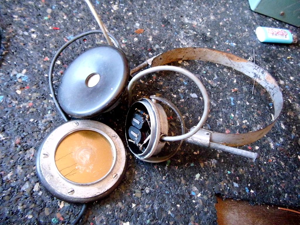

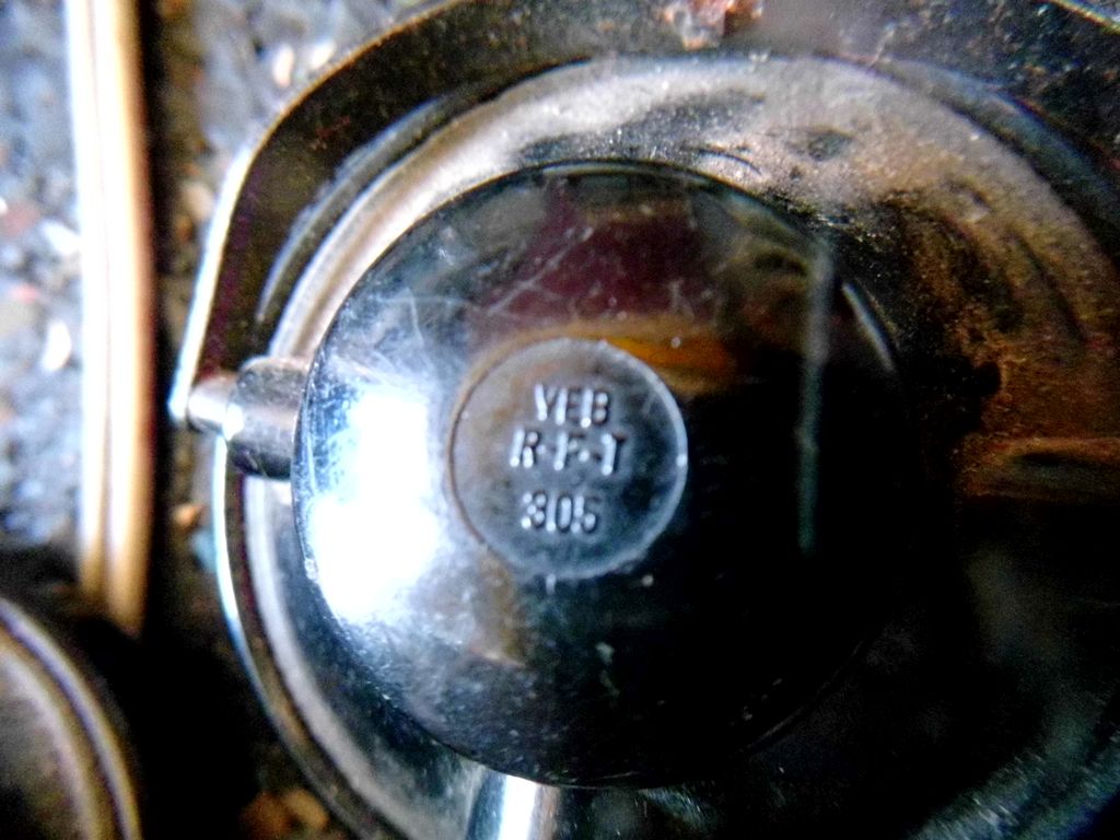

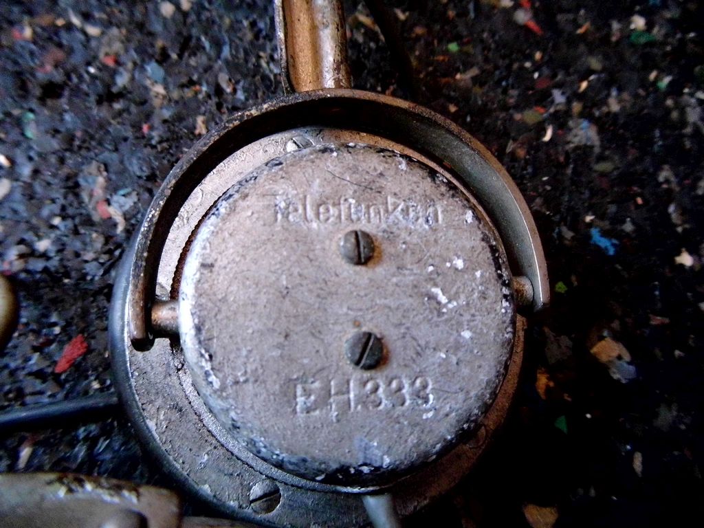

von Edi M. (edi-mv)
Weil Josef Kopfhörer bastelt: Hier 2 meiner Oldies, noch aus meinen
Tagen als bastelnder Junge von etwa 10.
Ein Telefunken "EH333"- der Abstand Membran- Magnetspulen wird durch
einen schraubbaren Stellring bestimmt, die Membran ist in einem eigenem
Membrangehäuse eigesetzt, welches so auf Distanz gebracht wird.
Ein RFT- Kopfhörer, der Abstand Membran- Magnetspulen wird durch 2
Papierringe bestimmt, auf der die Membran sitzt.

Die Kurve bei einem Halbleiterübergang ist an jeder Stelle gekrümmt,
auch zwischen -20 und +20mV, auch zwischen -10 und +10, auch zwischen
-0.1 und +0.1mV und theoretisch auch zwischen -0.1nV und +0.1nV!
NUR nimmt der Unterschied zwischen dem Wert bei Minus und dem bei Plus
so drastisch ab (wie an anderer Stelle geschrieben quadratisch), so dass
bei 10mV noch 1/4, bei 1mV nur noch 1/400 und bei 1nV nur noch
1/400000000000000 der Amplitude wie bei 20mV zu messen sind. 1/400 z.B.
von 1µA mag noch nachweisbar sein, darunter ist bald Schluss.
Die Wirksamkeit endet also nicht bei fixen soundsoviel mV, sondern sie
ist immer da, nur verschwindet sie im Rauschen. So wie es keinen
Kennlinienknick gibt, sondern ich habe ein Meßgerät, und bezeichne die
Spannung als Schwellenspannung, bei der der Zeiger eine Regung zeigt.
Bis ein anderer ein besseres Gerät nimmt...

von Edi M. (edi-mv)
Kurt schrieb:
> Da beginnt also die Erstellung der NF.
>  Kurt
Oh Kurt...
Was ist dann UNTER 20 mV ?
Da haben wir ja nun aufgrund realer Messungen, Nachrechnen und sogar
SImulator zusammenklabüsert, wie Diode und Detektor im Millivoltbereich
funktionieren und demodulieren, und das ist an Ihnen vorbeigegangen ?
Lesen Sie die Beiträge vom
 01.05.2021 20:04
 01.05.2021 22:05
Und das angehängte Blatt als Zusammenfassung.
Eigentlich waren Sie schon mal soweit...
von Kurt (Gast)
Josef L. schrieb:
> Kurt schrieb:
Ja, aber auf beiden Seiten gleich.
Erst wenn eine Seite anders ist gibts NF.
 Kurt
von Edi M. (edi-mv)
>  Kurt
Kurt... nun setzen Sie mal die Brille auf !
Josef's Messungen ergaben, daß die Kurven NICHT gleich sind- und die
Differenz ergab rechnerisch exakt die Ausgangsgrößen = Träger und NF in
zu erwartemnder Größe.
Und die Kurven im Blatt sind handgezeichnet, aber es ist doch eindeutig
zu sehen,daß die Kennlinien im 1. und 3. Quadranten nicht gleich sind.
Kurt, auf diese Weise müssen Sie nun nicht hier einfallen !
von Kurt (Gast)
Edi M. schrieb:
>>  Kurt
Kannst du nicht normal schreiben.
Wenn beide Kurfen gleich sind gibts keine NF.
NF gibts nur wenn sie ungleich sind.
Wo das beginnt ist doch egal.
Und das ist doch hier schon x-mal klargestellt worden.
Und wenn jemand schreibt das es ab 20 mV Verzerrungen gibt dann wird das
halt auf die beiden Kurfen bezogen, darauf das sie nicht mehr gleich
sind.
Ob krumm oder gerade ist doch dabei wurscht.
 Kurt
von Edi M. (edi-mv)
Ja, wenn Sie nicht STÖREN. Und das tun Sie.
Bestreitet niemand.
Übrigens schreibt man nicht "Kurfen", sondern "Kurven".
Ja !
Und was soll Ihr Geseire dann ???
Das geht ja aus Josef's Kennlinien, den Berechnungen und der Zeichnung
eindeutig hervor. Da soind die Kurven eben NICHT gleich. Die Meßwerte
dann auch nicht. Und- es entsteht NF- in der Realität, im Simu, und in
der Berechnung.
Na und ? Kein Demodulator kann JEDE ankommende Sopannung verkraften, und
der empfindliche Detektor, der  üblicherweise im Mikro-/
Millivoltbereich arbeitet, wird schnell überfahren- er hat weder
Vorspannung noch Regelung- und mein "Heimsenderlein" steht ja nur 3 m
entfernt, und da übersteuert das Gerät total.
> dann wird das
> sind. Ob krumm oder gerade ist doch dabei wurscht.
Sehen Sie in Josef's Kennlinie.
Die Kurvenform einer Kennlinie erklärt, ob Verzerrungen auftreten und
warum.
Kurt, das wissen Sie eigentlich.
Wozu die Störung hier ???

Was verblüfft dich? Dass die Veränderung der Reaktanz auch den Realteil
der Ausgangsimpedanz verändert, ist doch wohl zu erwarten. Welche
Formeln das beschreiben, hängt jetzt von deiner genauen Fragestellung
ab. Ohne vollständige Skizze bin ich nicht sicher, wo du hängst, obwohl
ich eine Vermutung habe. Nur die Vermutung kann auch vollständig daneben
liegen.
von Josef L. (Gast)
>  Kurt
Ich versuche es nochmal, hier mit reiner Mathematik. Die gemessene
Kennlinie der OA85 hat um 0V die Form
I(U) = 0.934µA * (e^(U/(n*Vt)) - 1)
mit n = 1.22 und Vt = 25.693 mV
Damit ergeben sich die Diodenströme im Anhang. Sie können gern damit
weiterspielen! Und wenn das nicht reicht, in der ZDF-Mediathek die jetzt
gerade Sendung "Terra X: Supercodes - Die geheimen Formeln der Natur"
ansehen!

dxinfo schrieb:
> Nur die Vermutung kann auch vollständig daneben liegen.
Dann jetzt nicht mutmaßen; ich schaue Terra X und lasse nebenher die
Simulation mit verschiedenen Wertepaaren laufen, alle 5 Minuten notiere
ich einen weiteren Datenpunkt, dann schaun mer mal!

von Josef L. (Gast)
Also, ein Zwischenergebnis liegt vor, farblich bunt aufbereitet. Unten
rechts die Schaltung, deren Simulationsergebnisse links daneben
dargestellt sind. Darüber dasselbe für die viermal kleinere Frequenz,
links mit denselben Spulendaten wie unten, rechts mit jeweils der
vierfachen Induktivität. Normiert ist auf maximal erreichbare Leistung
bei der illusorischen Lastkapazität von 0pF.
An den kaum erkennbaren Unterschieden zwischen oben links und rechts
sieht man, dass bei optimaler Anpassung (der Diode) an den Schwingkreis
die Schwingkreisdaten keinen Einfluss auf die Anpassung der (Hörer-)Last
haben.
Anders sieht das bei der Frequenz aus. Höhere Frequenz verschiebt die
Kurven generell zu niedrigen (Last-)Widerstandswerten. Da bei der
höheren Frequenz (unten) die HF schon bei niedrigeren Kapazitätswerten
des Parallelkondensators gut unterdrückt wird, wird die annähernd
waagrechte Kurve schon bei niedrigeren Werten erreicht. Allerdings ist
der Unterschied (60pF bei 936 kHz gegen 100pF bei 234 kHz) lange nicht
so groß wie von mir erwartet!
Die Maxima bei höheren Widerstandswerten sind generell dann, wenn der
NF-Anteil der Ausgangswechselspannung deutlich größer ist als der
HF-Anteil. Die Maxima tauchen bei wesentlich niedrigeren
Widerstandswerten dann auf, wenn der HF-Anteil vergleichbar oder größer
als der NF-Anteil ist.
Zwei Möglichkeiten sehe ich:
a) Das ist vorgetäuscht; die effektive NF ist wesentlich geringer als
berechnet, die Berechnung ist falsch
b) Das Ergebnis ist korrekt, der Effekt kommt dadurch, dass die gesamte
anliegende Effektivspannung eben Wurzel aus HF²+NF² ist und die
Demodulationswirkung bei höherer Spannung eben höher.
Ich halte a) für eher unwahrscheinlich, denn die Messung der Maximal-
und Minimalamplituden habe ich sehr sorgfältig vorgenommen und die
Berechnung über ein Excelsheet gemacht.
Wenn ich Zeit habe rechne ich das auch noch für die nochmal
vervierfachte Frequenz (3744 kHz zwischen 90/60-m-Band).
von Josef L. (Gast)
Edi M. schrieb:
> Telefunken "EH333"
Das ist genau MEIN alter Kopfhörer! Nur habe ich ihn leider vor
Jahrzehnten demoliert und irgendwann bis auf die Hörmuscheln entsorgt!
Mea maxima culpa...

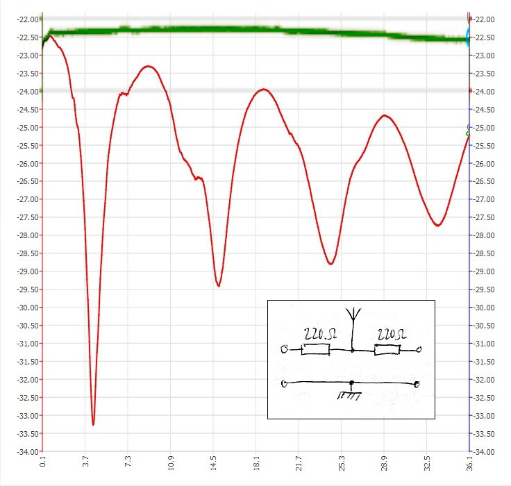

Inzwischen habe ich bei trockenem Wetter den Antennendraht gespannt,
sind leider nur knapp 13m, und nur 3m über dem Boden. Als Durchführung
habe ich außen am Fensterrahmen eine BNC-Buchse geschraubt, auf der
sitzt ein Adapter für Bananenstecker, im Querloch ist der Antennendraht
eingespannt. Nach innen ist nur 30cm isolierter Draht. Nachts klemme ich
den Antennendraht außen ab und lasse ihn auf den Rasen runter, wenn
einer drüber stolpert ... hatte er da nichts zu suchen, falsches
Grundstück, die Bank ist nebenan ;-)

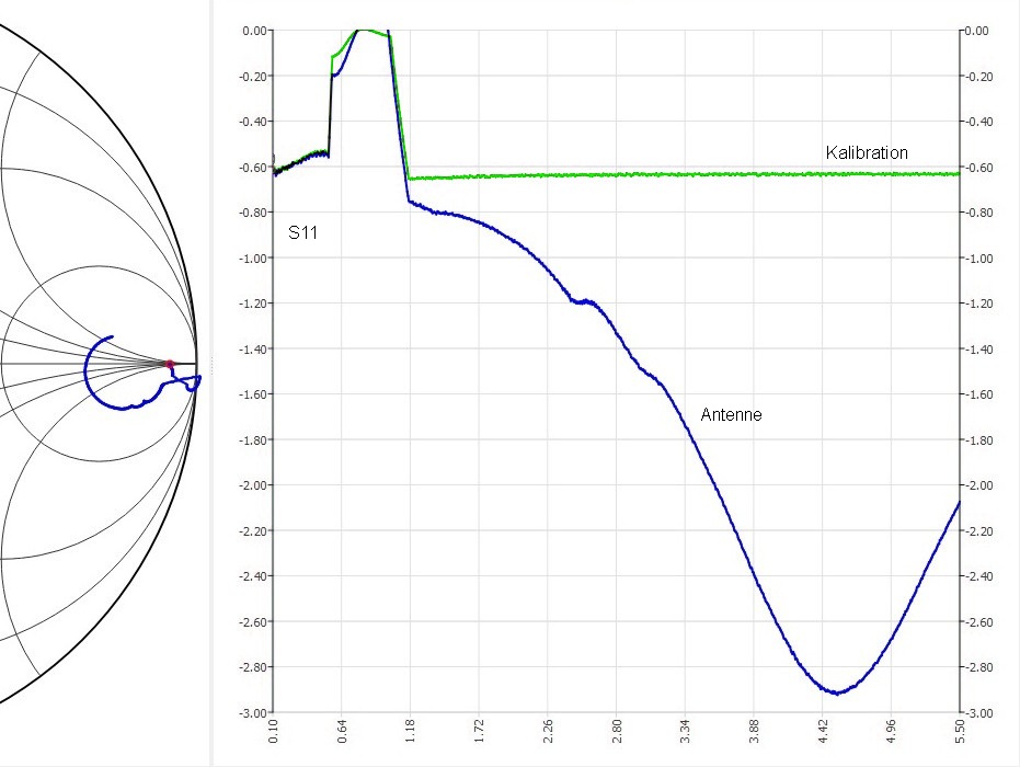

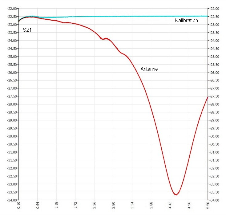

Wozu das nanoVNA gut ist, zeigt das Bild: Antenne und Erde zwischen
einen 220Ohm-Spannungsteiler gehängt (Abschluß vorne/hinten sind ja
50Ohm) und S21 angezeigt; ich habe auch die komplexen Werte dazu bzw.
als RL/RC-Serien/Parallelschaltung. Die grüne Linie oben sind die
2x220Ohm alleine, nur leider mit anderer Auflösung aufgenommen.
Den Bereich 0.1-5.5 MHz habe ich mir genauer angesehen, wegen Verwendung
für LW/MW/Tropenband. Ich versuche ich erstmal, Werte für eine
Ersatzschaltung, wie sie Edi ganz zu Anfang benutzt hat, für den
MW-Bereich zu finden. Und falls kein Gewitter kommt, heute Abend erste
Empfangsversuche mit dem Detektor!

Effektivität. Jones baute einen Pendelempfänger mit 9 Röhren, nur eine
ist NF- Verstärker.

von Edi M. (edi-mv)
Josef L. schrieb:
> Unten
Ist der Generator- Innenwiderstand 50 Ohm nicht parall zu schalten ?
Simulieren kann man ja viel... Interessant wäre, einige repräsentative
Werte mit dem realen Empfänger zu testen, und zu beurteilen, und daraus
eine Empfehlung zu entwickeln.
Wie geschrieben, ich habe ein RC- Glied, hatte irgendwo mal einer nach
der Zeitkonstante berechnet, 1 nF || 100 KOhm ohmscher Widerstand-
allerdings jetzt parallel zum verwendeten Übertrager- für die Messungen
hatte ich den noch weggelassen, es gab einem geringen Höhenabfall, der
aber auch Interferenzen dämpfte, die Sinuskurve der NF war weniger
verrauscht.
Mit dem Übertrager bin ich noch nicht glücklich, weil der viel Brumm
einfängt, bei der hohen Impedanz kein Wunder.
Ich habe aber noch vor, einen reinen Batterie- Verstärker zu bauen, das
ist aber später angedacht- und auch nur zu Vorführzwecken.
von Josef L. (Gast)
Das zumindest weiß ich definitiv: dass er mit der idealen
Spannungsquelle in Serie zu schalten ist. Aber selbst das kann man durch
Simulation verifizieren, man gibt der Spannungsquelle 2 Volt, dann kann
man mit einem Abschlusswiderstand von 50 Ohm an diesem 1 Volt messen.
Das ist der Trick, wenn man direkt Dezibel anzeigen will.
Quelle: https://www.elektronik-kompendium.de/sites/grd/0708161.htm

Jetzt wieder zu meiner Antenne (von lateinisch antenna „die Segelstange,
die Stange“), ich habe nochmal mit dem Spannungsteiler 220:220 Ohm
gemessen, Bilder anbei. S11 hat bei meinem nanoVNA zwischen 0.56 und
1.16MHz ein Problem, aber das kann man ganz gut weginterpolieren.

von Josef L. (Gast)
Antenne: Ein Punkt ist jedenfalls schon geklärt. H.Mende schreibt in
seiner Tabelle über Antenenntypen, dass bei einer Langdraht-L-Antenne
(mit kurzer Ableitung) die Eigenwelle λₒ ≈ 5 * b ist, mit b =
Spannweite; letztere ist 13 m, also sollte danach die Eigenwellenlänge
65 m betragen, zugehörige Frequenz 300/65 MHz = 4.6 MHz - das zeigt
meine Messkurve ja recht eindeutig.
