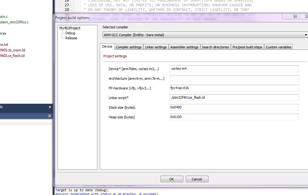

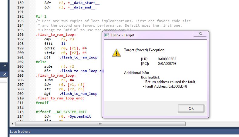

und in dem EB Forum gibt es keine Leidensgenossen? Es gibt ja doch noch EB Anhänger und das Blackpill ist ja auch kein Exot. Der Fehler kann auch noch aus dem Linkerscript kommen, da holt sich der Startup Code ja die Adressen für Flash/Ram und die Init Daten her.

Johannes S. schrieb: > Der Fehler kann auch noch aus dem Linkerscript kommen, da holt sich der > Startup Code ja die Adressen für Flash/Ram und die Init Daten her. Habe ich mit Frank schon abgeglichen, die einzigen fixen Adressen die da drin - neben tausend kyrptischen Befehlen - stehen sind ROM 0x800000, RAM 0x200000 und die Vector Table. Ist bei allen M4 gleich. Der Rest aller Segmente baut auf diesen Adresse auf und ist wie ein Sandwich geschichtet, also txt, bss, usw. usw. Der Stack kommt von oben, der Heap liegt zuoberst. Bei F407er habe ich damals (Discovery Board) noch eigene Segmente für BKRAM (4kb) und CCRAM (64kb) von insgesamt 196kb eingebaut und deren Regionen zugewiesen, da das RAM nicht an einem Stück liegt. Dadurch konnte ich jeder Var zuweisen wo sie liegt. zb int var1 __section(CCRAM....) Die hat der 401 aber wohl nicht wie ich gelesen habe bei der ersten Durchsicht der Reference. es gilt wohl auich zu klären, ob das Problem nicht beim EBlink DGB Server liegt und dem St-Link V2 Klone. Dazu werde ich mal die berühmte rote LED einschalten und gucken ob der Code da hin kommt.
