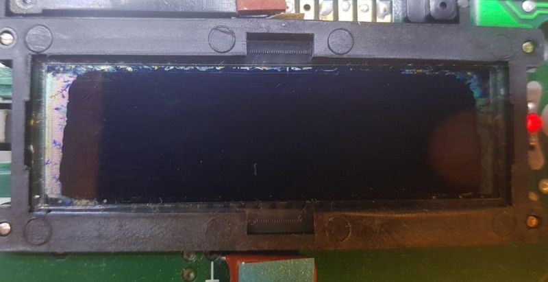

Jetzt habe ich es wieder hervorgeholt und dabei festgestellt, dass das
Display komplett schwarz ist. K.a. warum, es war eine Zeitlang in der
Garage und hat wohl Frost bekommen. Im Nachhinein ist man immer klüger.
Sonst funktioniert es aber, bzw lässt sich wohl reparieren (Lautstärke
kratzt). Das Uhrendisplay ist auch angefressen aber lässt sich noch
ablesen.
Nur ohne Display kann man es quasi nicht bedienen. Langer rede kurzer
Sinn - hat jemand zufällig ein defektes Spendergerät, aus dem ich das
Display (oder Steuerplanine) transplantieren kann? Oder sogar ein
Display? Ich habe schon gesehen, dass man die Dinger recht günstig in
den Kleinanzeigen bekommt, aber ein funktionierendes zu schlachten fühlt
sich falsch an. Und ich will natürlich mein originales wiederbeleben.

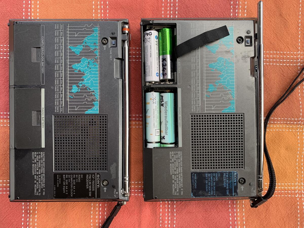

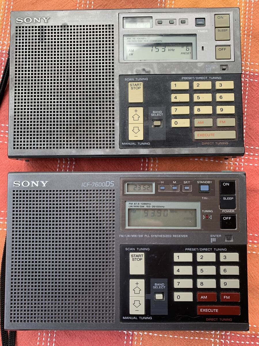

Anbei also Fotos von meinem Sony ICF-7600D (oberes Gerät), das ich
seinerzeit erstanden hatte, um mein ICF-7600DS (unteres Gerät) zu
reparieren - dort war die Antennne abgebrochen und es fehlten die
Abdeckklappen der Batteriefächer.
Daher hat das ICF-7600D jetzt die abgebrochene Antenne und die fehlenden
Abdeckklappen der Batteriefächer - ansonsten funktioniert das ICF-7600D
aber tadellos. Insbesondere das LCD-Display ist völlig in Ordnung und
zeigt guten Kontrast.
Bei meinem Test konnte ich keine Unterschiede zwischen den Displays der
beiden Geräte "D"  bzw. "DS" feststellen (zumindest von der Anzeige her
- die Anschlüssse habe ich mir nicht angeschaut - dazu müsste ich alles
aufschrauben). Du kannst ja zusätzlich nochmals die im Internet
kursierenden Schaltpläne der beiden Geräte vergleichen.
Da das Gehäuse des ICF-7600D auch nicht mehr so superchic aussieht,
brauchst Du kein schlechtes Gewissen zu haben, wenn Du das Gerät
"schlachtest".

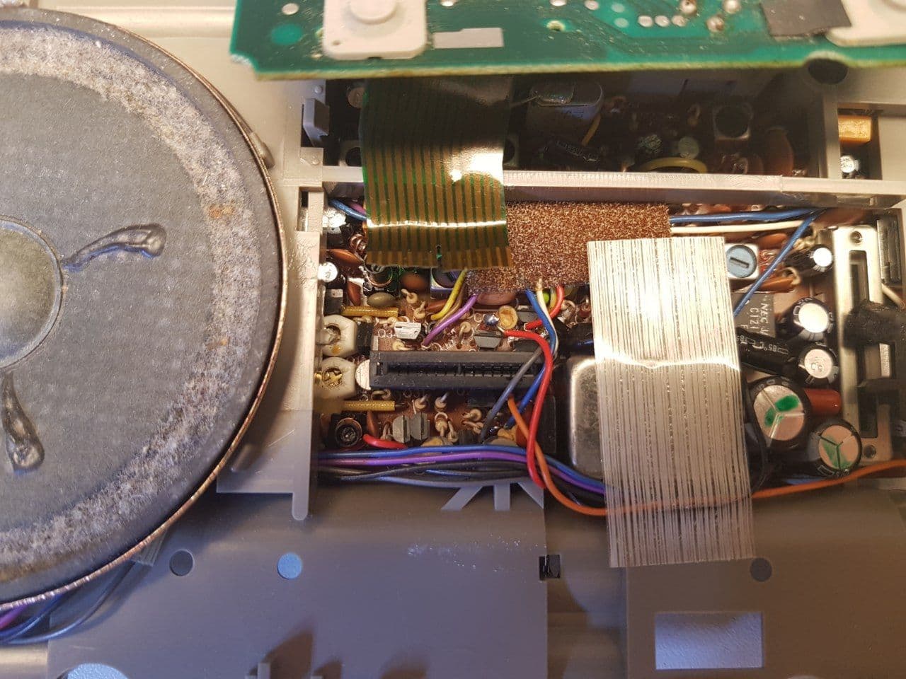

ein kleiner Follow-up und grosser Dank an Andreas/Igel1.
Ich habe das Spendergerät von ihm erhalten, und der Tausch der
Steuerplatine war dank Folienkabel und Klemmstecker eine Sache von
wenigen Minuten.

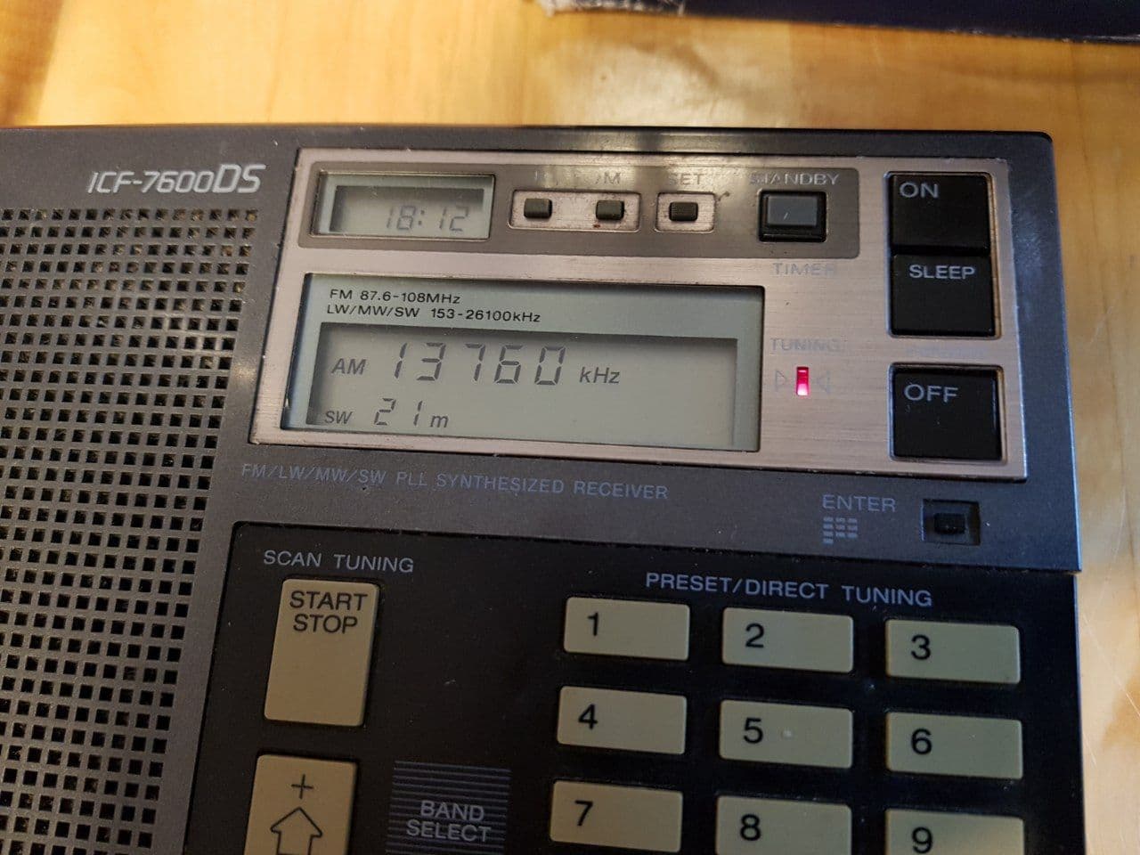

Jetzt funktioniert mein Radio wieder und ich stelle fest, dass es in
meinem Keller wenig Radio und viele Störer gibt. Vor allem mein LAN
stört im MW Bereich enorm und mit einem deutlichen Signal im
Sekundentakt.
Aber China aus China geht immer, siehe Bild.

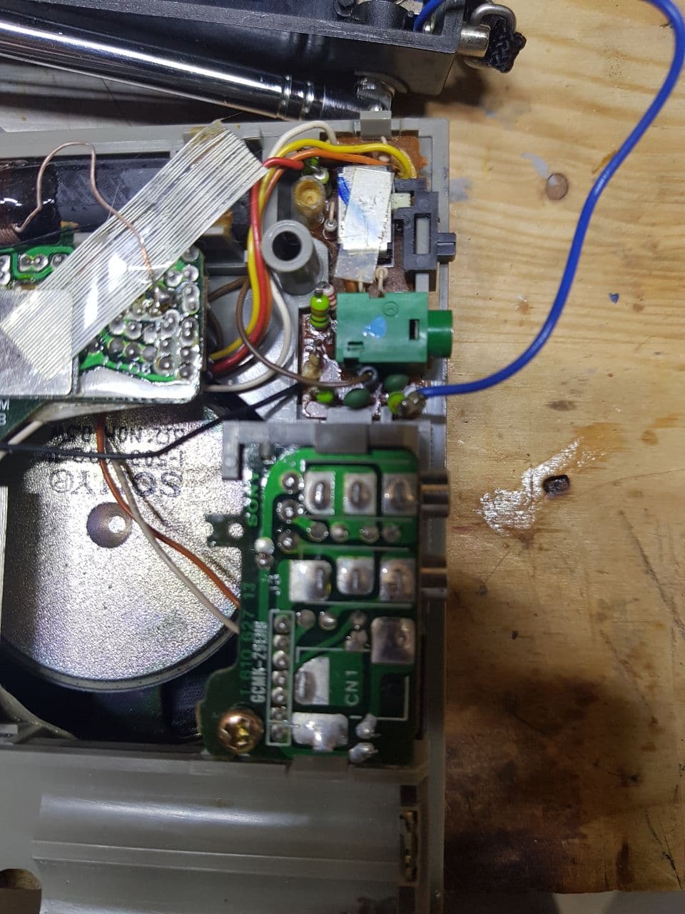

Die beiden Modelle DS und D sind fast vollständig baugleich, und deshalb
konnte ich auch die Antennenplatine tauschen und habe jetzt endlich
einen externen Antenneneingang. Also werde ich wohl eine externe Antenne
bauen, eine Mini-Whip.
