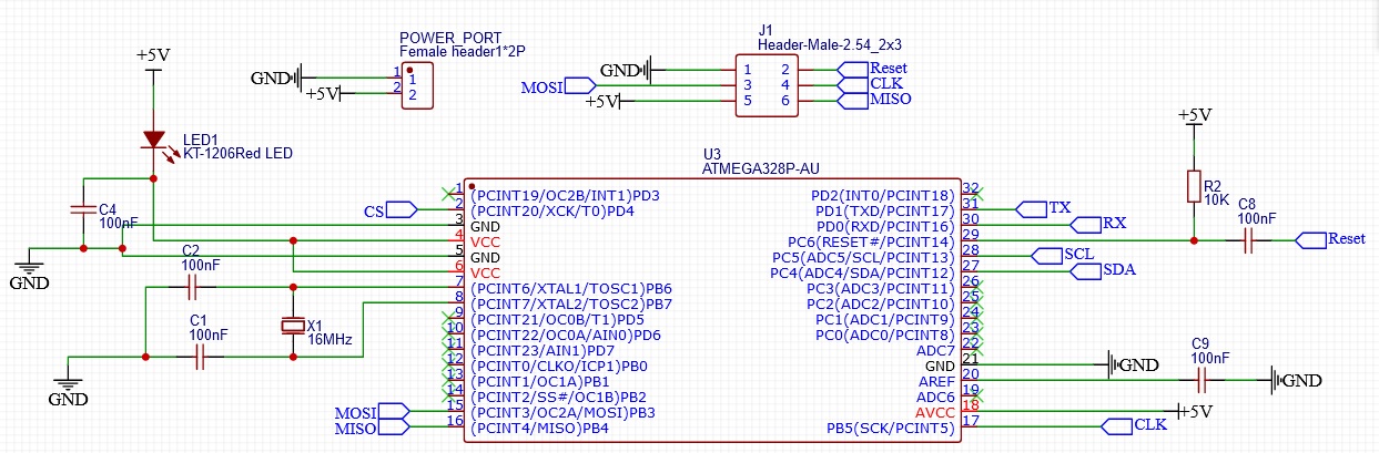

Liebes Forum,
für ein Hobbyprojekt wollte ich mal weg von den Standard-Arduinos und
habe mir ein eigenes Board mit EasyEDA kreiert und bei JCLPCB bestellt.
Ich möchte eigentlich nur in meinem Garten verschiedene Parameter messen
und die Werte auf eine SD Karte speichern. Ich habe die Komponenten bei
JCLPCB auch gleich bestücken lassen. Mein erster Versuch mit einem
ATMEGA2560 ging schief. Ich konnte einfach keinen Boardloader auf den
Chip spielen. Es kam immer ein Fehler mit der Device ID. Nicht nur in
der Arduino IDE, sondern auch im Atmel Studio. Nun gut – ich dachte: Ich
habe mich übernommen und probiere es erstmal mit einem 328P. Ich hab mir
bei Conrad einen ATMEGA328P DIP besorgt habe, den aufgebaut und den
Schaltplan vom Steckbrett eigentlich (ich bin kein Profi) 1:1 in EasyEDA
nachgebaut. Nur halt kein DIP, sondern ein SMD. Die Platine kam an und
ich freute mich endlich, dass es nun klappen würde und wieder kann ich
keinen Bootloader draufspielen oder ein Programm flashen. Ich wollte
dann wieder im Atmel Studio schauen, was hier so gesagt wird, aber da
wir mir nur angegeben, das die Target Spannung 6V beträgt. Ich habe
alles probiert: mySmartUSB (STK500), Arduino as ICP. Ich habe
verschiedene Dinge ausprobiert und nichts hat geholfen. Ich bin jetzt
ein wenig enttäuscht und dachte mir, dass mir vielleicht jemand von Euch
sagen kann, was ich falsch gemacht habe. Im Anhang habe ich den
Schaltplan mitgeschickt. Wenn ich den Bootloader mit der IDE draufladen
möchte, kommt immer nur Invalid Device Signature. Für eure Hilfe wäre
ich sehr dankbar!

Schmeiß mal den Kondensator aus dem Reset-Signal.
von Stefan F. (Gast)
Dein ISP Stecker ist um 180° verdreht.
Der Reset Pin ist falsch beschaltet. Das Signal muss direkt zum AVR,
nicht durch einen Kondensator. Der Kondensator gehört zwischen Reset und
GND.
Bei LED1 fehlt der Vorwiderstand.
Die Kondensatoren am Quartz sind haben um Faktor 5000 zu viel Kapazität.
Da gehören 20pF hin.
Jedes VCC/GND Pärchen vom IC benötigt einen eigenen Abblock-Kondensator.
Die "6V" Anzeige lässt vermuten, dass auch bei deinem Netzteil etwas
nicht in Ordnung ist. Womöglich ist der Mikrocontroller deswegen bereits
kaputt.
von Jens M. (schuchkleisser)
100nF am Quarz, und die Stromversorgung des Controllers durch eine LED?
Da magst du aber nochmal nachsehen, gelle?

von Harry L. (mysth)
C1/C2 viel zu groß! (sollte ~20pF sein)
C8 ist überflüssig. (R2 eigentlich auch) ISP wird damit nicht
funktionieren.
Abblock-Cs fehlen.
Kann so nicht funktionieren.
von Helmut L. (helmi1)
Was soll LED1 bezwecken? Bekommt der Controller seine Betriebsspannung
ueber die LED?
Mit C1,C2 = 100nF  wird der Quarz keine einzige muede Schwingung machen
koennen. Die sind um einige Zehnerpotenzen zu gross. Mach da mal 22pF in
der Groessenordnung rein.
von Sam W. (sam_w)
Ja, für die Programmierung über ISP muss Reset direkt verbunden werden.
Diese Eigenheit mit dem Kondensator in Serie kommt von den Arduinos,
darüber wird aber üblicherweise der DTR-Pin des USB-Seriell-Wandlers
angeschlossen, nicht der Reset für ISP.

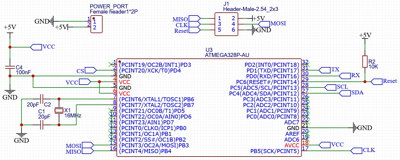

Ein C4 ist zu wenig. Da gehören drei Kondensatoren hin:
Pin 3+4
Pin 5+6
Pin 18+21

Wenn du den Bootloader wirklich nutzen möchtest, also auch Programme per
USB-Seriell-Wandler aufspielen willst, dann wäre die Beschaltung des
DTR-Pins noch sinnvoll. RX, TX sind ja bereits benannt.
Ob und wie die auf eine Buchse geführt werden sieht man im Ausschnitt
leider nicht, vielleicht werden die auch nicht benötigt.
Ich nehme an, dass du so ein fertiges Modul für die SD-Karte nimmst, das
die 3,3V bereitstellt und die Pegelanpassung an die 3,3V vornimmt?
Wenn das auch aus den 5V versorgt wird und die Zuleitung vom Netzteil
mehr als ein paar Zentimeter beträgt, könnte man noch einen Elko mit
47-220uF spendieren.
Sinnvolle Leiterbahnführung, insbesondere für die Masse, ist auch nie
verkehrt.
Zum Layout gibt es hier sicher auch Tipps, falls gewünscht.

vielen Dank für den Hinweis. Ich habe die Abblockkondensatoren
hinzugefügt.

Noch etwas, was man machen kann, aber nicht muss:
Die 5V am ISP-Verbinder J1 über eine Diode entkoppeln. Dann ist es
unproblematisch, wenn man den Programmieradapter mit Target-Versorgung
und die normale Versorgung gleichzeitig dran hat.
Dann sollte es aber eine Schottky-Diode mit geringer Vorwärtsspannung
sein, keine Standard-Siliziumdiode.
Wenn du die Platine für die SD-Karte über J1 anschließen wolltest: Dann
keine Diode einbauen, sonst geht das nicht mehr...
Für den Verbinder J1 am besten diese verpolsicheren Wannenstecker
vorsehen, keine einfachen Header wie an den Arduinos. Ist aber auch eine
Frage des Platzes auf der Platine.

Ein Kondensator von Aref(20) nach GND, C9 im ersten Schaltplan, ist zwar
kein Muss, kann jedoch die Messergebnisse des ADCs verbessern. Ein
Kondensator von Reset(29) nach GND verringert ebenfalls die
Störanfälligkeit.
Wenn der ADC benutzt werden soll, müsste man AVCC von VCC mit einem
Ferrit entkoppeln, sonst hat man den ganze Restdreck, den man zwar
halbwegs mit den Abblockkondensatoren versucht zu reduzieren, auf der
ADC-Versorgung.
