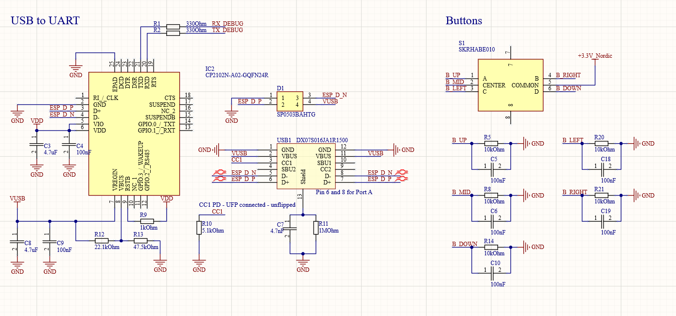

Hi, Ich habe folgendes Design wie im Anhang und ich messe einen Ruhestrom von etwa 170uA, was für einen Batteriebetrieb zu viel ist. Der Ruhestrom ist hier so definiert, dass wenn der LDO durch den Under-Voltage Lockout IC ausgeschaltet wird, noch so viel Strom fließt. Der LDO sollte nach Datenblatt maximal 1uA brauchen im ausgeschalteten Zustand. Die Widerstände R6 und R15 habe ich zum testen mal abgelötet, das ganze zieht aber immer noch 130uA und ich sehe nicht, woher das kommt. Ein Messfehler ist soweit ausgeschlossen, ich habe 2 Multimeter verwendet und speise das ganze nun sogar mit einem Nucleo LPM01A zur Strommessung bis in den nA Bereich. Alles führt zum gleichen Resultat. Jemand eine Idee, was den hohen Ruhestrom verursachen könnte?
> Der Ruhestrom ist hier so definiert, dass wenn der LDO durch den > Under-Voltage Lockout IC ausgeschaltet wird, noch so viel Strom fließt. Wo wird gemessen? VUSB oder VBAT? Oder VBAT_IN? Oder ganzwoanders? Was hängt noch so alles rum/dran? Reverse-Leakage der Dioden berücksichtigt (die liegt durchaus im zweistelligen µA-Bereich, abhängig davon was wo wie angeschlossen ist). > Ein Messfehler ist soweit ausgeschlossen Immer sehr gut wenn man wichtige Komponenten einfach und pragmatisch ignorieren kann.

Habe ich mal manuel gemacht, immer noch 100uA drauf. Der Strom kann so eigentlich nur durch IC3(Ist ja direkt mit der Batterie verbunden, hat aber kein Supply), IC5 (braucht aber nur 700nA) oder IC4 verursacht werden, sonst sind alle Widerstände abgelötet. IC4 bracht aber gemäss Datenblatt nur etwa 1uA mit EN auf LOW.
g457 schrieb: > Wo wird gemessen? VUSB oder VBAT? Oder VBAT_IN? Oder ganzwoanders? Was > hängt noch so alles rum/dran? Reverse-Leakage der Dioden berücksichtigt > (die liegt durchaus im zweistelligen µA-Bereich, abhängig davon was wo > wie angeschlossen ist). Es wird direkt mit dem Nucelo in VBAT_IN eingespeist, wobei ich hier genau die Stromaufnahme messen kann, bis in den nA Bereich. VUSB ist nicht angeschlossen und auch kein SWD, nur VBAT_IN und GND vom Nucleo. g457 schrieb: > Immer sehr gut wenn man wichtige Komponenten einfach und pragmatisch > ignorieren kann. Das habe ich nicht gemacht, sondern evaluiert. 3 verschiedene Messgeräte, alle das gleiche Resultat. Wenn ich den Schalter S2 auf Off lege, dann messe ich noch 0.2uA, das funktioniert schon.

Ok, es ist tatsächlich D3 mit Leckstrom. Wenn ich den LDO auf Reset behalte und D3 ablöte, dann zieht das ganze noch 27uA, die kommen wahrscheinlich von R18, der auf GND anliegt. Daher werde ich wohl R18 und R15 auf 470kOhm erhöhen. Wie genau kann ich aber den Leckstrom durch D3 verringern? Jemand eine Idee, durch was ich das ersetzen könnte?
Bert S. schrieb: > Wie genau kann ich aber den Leckstrom durch D3 verringern? Jemand eine > Idee, durch was ich das ersetzen könnte? Durch ein Nicht-Schottky Diode

Bert S. schrieb: > Wie genau kann ich aber den Leckstrom durch D3 verringern? Jemand eine > Idee, durch was ich das ersetzen könnte? Andere Diode an der USB Versorgung verwenden. Bei Schottkydioden ist bekannt, dass sie hohe Leckströme aufweisen. Schottkydiode nach diesem Parameter aussuchen (Blick ins Datenblatt: Reversal Voltage) oder Si-Diode verwenden. Auch ein MOS-FET wäre überlegenswert.

So, ich habe diese hier gefunden: https://eu.mouser.com/datasheet/2/348/rb068mm_30tr_e-1915710.pdf Maximal 0.8uA reverse current, sehe ich richtig oder?
Bert S. schrieb: > Maximal 0.8uA reverse current, sehe ich richtig oder? Ich würde noch einen Blick auf die zweite Kurve machen. Da sieht man das Temperaturverhalten. Die Diode sollte passen.
