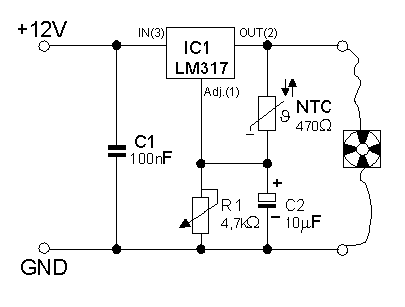

Hallo Zusammen, Hallo ich bin neu hier, da ich eine wichtige Frage zu einem Projekt habe, welches ich von der Schule aus machen muss. Und zwar soll ich einen Lüfter (oder kleiner Motor mit Propeller) an einen Temperatursensor anschließen, der Lüfter soll dann mit zunehmender Temperatur schneller drehen und bei kälterer langsamer. Dabei sind die Vorgaben dass auch ein Operationsverstärker eingebaut werden soll hat jemand eine Idee wie ich das am besten mache, bzw auch welche Teile ich dafür benötigen werde. Ach Ja und ein Arduino/ Microcontroller darf auch verwendet werden muss aber nicht zwingend Ich bin Dankbar für jede Antwort Grüße Luka :)

Luka K. schrieb: > hat jemand eine Idee wie ich das am besten mache So, wie im Netzteil bzw. Laptop mit geregeltem Lüfter ? Man kann Linarregler nutzen oder wenn der Lüftermotor es verträgt PWM Hier mit PWM:
1 | +----+---+------+-----+-- +12V |
2 | | | | | | |
3 | | NTC | | Lüfter |
4 | | | | | | |
5 | R1 +---(-R6-+ +-|<|-+ Freilaufdiode |
6 | | | | | | |
7 | | +--|+\ | | Irgendein OpAmp der mit 12V läuft |
8 | | | | >--+--R4--|I NPN oder MOSET Transistor >0.2A, kein Kühlkörper nötig |
9 | +----(--|-/ | |S |
10 | | | | R5 | R4 bei NPN ca. 1k, bei MOSFET 100 Ohm |
11 | | | | | | |
12 | +-R3-(---(-P2-+ | Anlauftemp Poti P1 Wert ca. NTC-Wert |
13 | | | | | + | R5 deutlich kleiner als R3 |
14 | R2 P1 | C1 | R5/C1 PWM Frequenz |
15 | | | | | | R1=R2, z. B. 10k, R6 ca. 100 * NTC |
16 | +----+---+----+-------+ R3+P2 ca. 10*R1, ca. 100k |
http://www.dse-faq.elektronik-kompendium.de/dse-faq.htm#F.25

Luka K. schrieb: > welches ich von der Schule aus machen muss. Wenn du in der Schule an die Tafel musst und eine einfache Lüfterregelung mit einem LM317 präsentieren kannst, bist du bei den Mädchen aus deiner Klasse ganz weit vorne. 👱♀️😃👰

Luka K. schrieb: > Hallo, > Ich danke euch schon mal für eure Antworten, ich schaue mal wie ich das > hinbekomme :) Gespenst schrieb: > eine einfache > Lüfterregelung mit einem LM317 Ich denke mit dem LM317 hast Du am schnellsten einen Erfolg. Streng genommen ist der LM317 kein OPV. mfg klaus.
