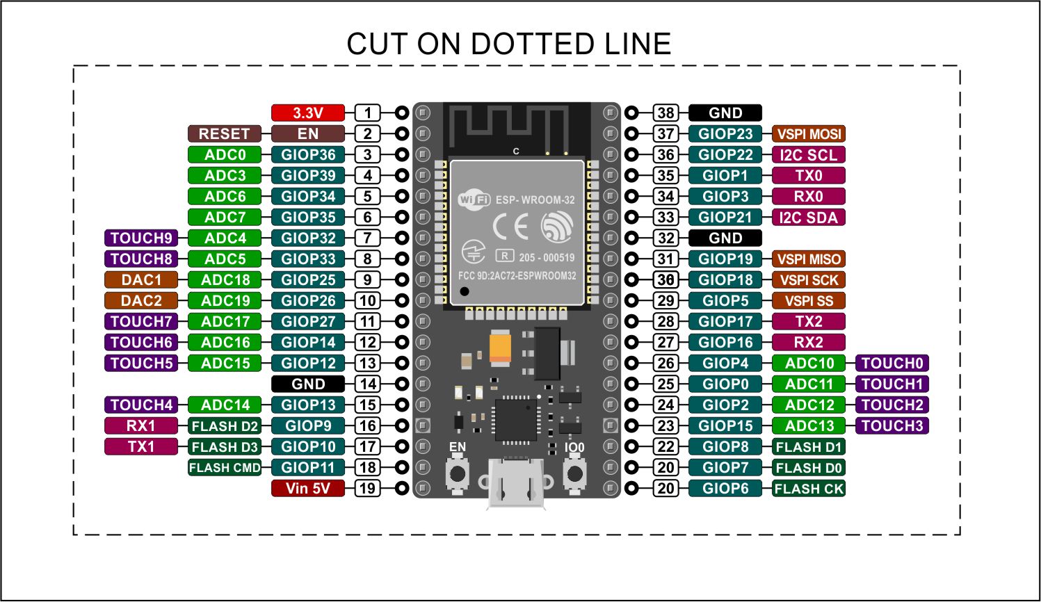

Der Esp32 WEROOM D1 Mini hat 3 Serielle Schnittstellen The ESP32 has 3 different Serial Ports (UART). You can just use one of them: Serial0: RX0 on GPIO3, TX0 on GPIO1 Serial1: RX1 on GPIO9, TX1 on GPIO10 (+CTS1 and RTS1) Serial2: RX2 on GPIO16, TX2 on GPIO17 (+CTS2 and RTS2) wo finde ich aber serial1?
Al. K. schrieb: > Der Esp32 WEROOM D1 Mini > hat 3 Serielle Schnittstellen > > The ESP32 has 3 different Serial Ports (UART). You can just use one of > them: > > Serial0: RX0 on GPIO3, TX0 on GPIO1 > Serial1: RX1 on GPIO9, TX1 on GPIO10 (+CTS1 and RTS1) > Serial2: RX2 on GPIO16, TX2 on GPIO17 (+CTS2 and RTS2) > > wo finde ich aber serial1? Auf GPIO9 und 10
Anita H. schrieb: > Auf GPIO9 und 10 Richtig, aber wo sind DIE! https://de.aliexpress.com/item/1005002115322313.html?albpd=de1005002115322313&acnt=494-037-6276&aff_platform=aaf&albpg=743612850714&netw=u&albcp=1705854617&sk=UneMJZVf&trgt=743612850714&terminal_id=d5a07b4a284e4a34b7e0ad88a7dd1db4&tmLog=new_Detail&needSmbHouyi=false&albbt=Google_7_shopping&src=google&crea=de1005002115322313&aff_fcid=40512990788245cfb39c084fe7be1f94-1622314683281-02315-UneMJZVf&gclid=EAIaIQobChMI472P3cjv8AIViBkGAB2ahAIEEAQYAyABEgJBMfD_BwE&albag=67310370915&aff_fsk=UneMJZVf&albch=shopping&albagn=888888&isSmbAutoCall=false&aff_trace_key=40512990788245cfb39c084fe7be1f94-1622314683281-02315-UneMJZVf&device=c&gclsrc=aw.ds

Schau doch mal ins Datenblatt von diesem ESP! Ich sehe es auf Seite 9 :-) Pin 17 und 18 des Wroom32! https://www.espressif.com/sites/default/files/documentation/esp32-wroom-32_datasheet_en.pdf Sind wohl auf deinem Board nicht herausgeführt
Anita H. schrieb: > SD2 und SD3 auf der Platine Werde morgen mal testen, ser1 und ser2 ser0 ist doch mit usb verbunden Danke

Hallo, Al. K. schrieb: > wo finde ich aber serial1? Die kannst Du beim ESP32 auf fast alle Pins mappen, die Dir gefallen:

Michael U. schrieb: > Die kannst Du beim ESP32 auf fast alle Pins mappen, die Dir gefallen: > HardwareSerial Serial1(1); > void setup() > { > Serial1.begin(9600 ,SERIAL_8N1, 15, 12, false); // Baud, Config, RX, > TX, invert > } Gut, auch das werde ich testen. ich muss alle 3 Hardware Serielle Nutzen können.
SD2 SD3 GPIO9 GPIO10 aber keine UArt1 https://randomnerdtutorials.com/esp32-pinout-reference-gpios/ Habe trotzdem eine USB Adapter angeschlossen,aber keine Reaktion auf der Schnittstelle. Wie kann ich die Schnittstelle Nutzen, da ja der Flash dranhängt https://www.az-delivery.de/blogs/azdelivery-blog-fur-arduino-und-raspberry-pi/esp-32-lora-alle-seriellen-schnittstellen-nutzen Das scheint die von Michael U. benannte Lösung zu sein.

Obacht, die Standardpins für eine serielle Schnittstelle werden als Adressleitungen für den zusätzlichen Flashspeicher gebraucht. Wenn Du also ein Modul mit Flash IC hast, ist das Initialisieren dieses Serial Objekts das Letzte, was Du vor einem deftigen Absturz machst. Man kann aber auch Wunschpins für RxD und TxD angeben.
fop schrieb: > Man kann aber auch Wunschpins für RxD und TxD angeben. Das habe ich auch mit serial1 gemacht.Pins->21//22 Aber Tx0/Rx0 ist im Programm nicht nutzbar!
Habe nochmals getestet ESP32 D1 MINI serial GPIO 1/3 Monitor serial2 GPIO 16/17 Nextion serial1 GPIO 9/SD2 10/SD3 DCC Zentrale Software serial Tx Soundmodul Wie viel Software Serielle Ausgaben kann man noch Nutzen? Wie kann der Name Der Hardware Schnittstelle neu definiert werden. Z.B. serial2 =Nextion
