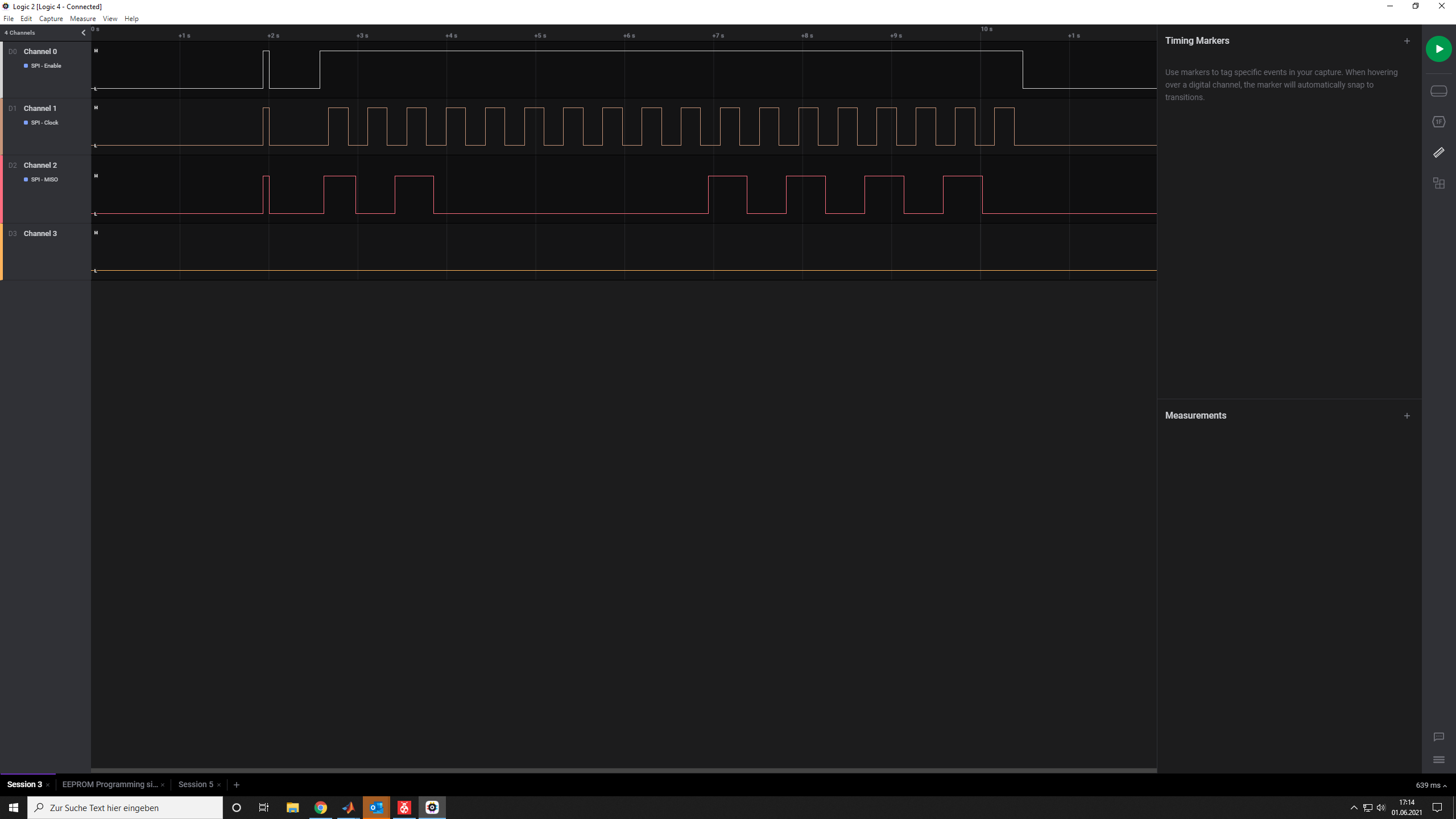

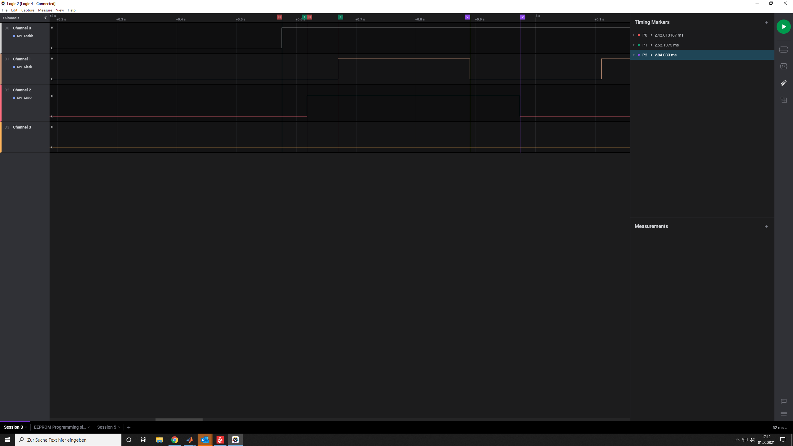

Hallo, nur schonmal im vorhinaus, ich bin relativ neu und unerfahren in dem ganzen. Ich wolte einen 93LC46A (EEPROM) mir einem Attiny 13A programmieren und habe mir hierfür ein Skript geschrieben. Dafür habe ich mir das Datensheet (im Anhang) durchgelessen und dementsprechend den ablauf programmiert. Doch leider funktioniert es nicht, und ich habe nach mehren versuchen mal meinen Logic Analyzer rausgeholt und überprüft (im Anhang), dabei sind mir leider keine Fehler aufgefallen. Somit die Frage an euch, sieht einer den fehler? oder fält noch jemanden was ein, an was es liegen kann? Um Sachen schon mal auszuschließen der EEPROM ist nicht kaputt konnte ihn mit einem TL866II programmieren, hab auch mehrere ausprobiert. Zu programmierende Addresse: 0x00, Value: 0xAA. Danke schon mal im vorhinaus :)
Bearbeitet durch User
Dein SPI-Enable soll vermutlich das CS Signal vom EEPROM sein. Das ist aber LOW aktiv!
Lesen muss man natürlich können! Jetzt klappt es Danke dir Mario :)
