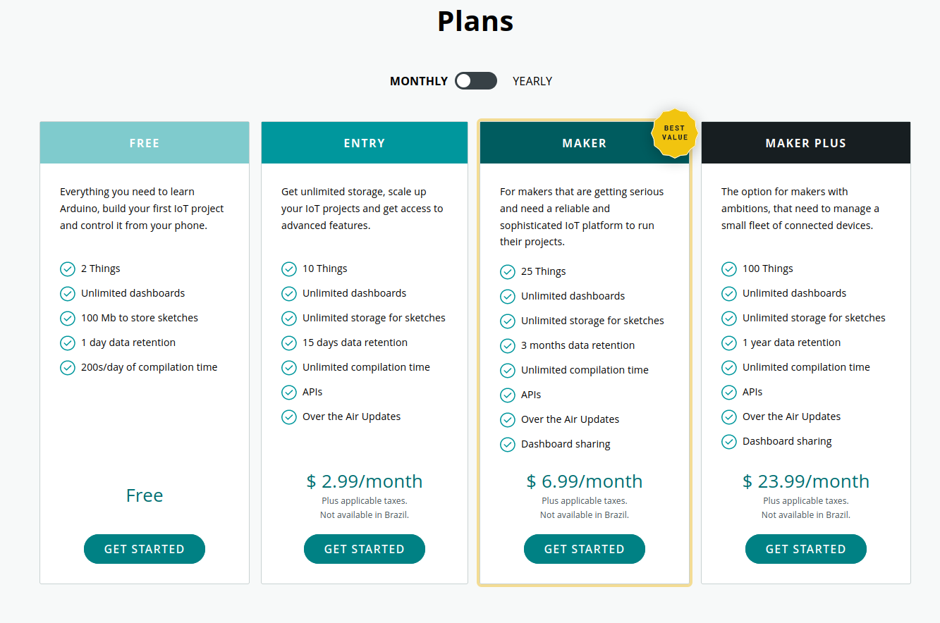

Arduino.cc möchte mit der IoT Cloud auf den Zug des “Recurring Revenue” aufspringen. Neben einer auf zwei Geräte beschränkten Basisversion gibt es unter https://store.arduino.cc/digital/create#plans drei verschiedene Preisstufen, die in der Abbildung gegenübergestellt sind.
Die Verwendung on ESP32-Hardware ist übrigens auch im kostenlosen Plan erlaubt.
Lohnt es sich?
Außer Frage steht, dass die Erzeugung eines attraktiv aussehenden Dashboards mit der Arduino Cloud schnell und unbürokratisch erledigbar ist – in einem Folgeartikel stellen wir die diesbezüglichen Funktionen vor. Andererseits ist die Skalierung fraglich: das größte Paket mit “nur” 100 Endstellen ist zudem relativ teuer. Für den kommerziellen Gebrauch ist das Produkt deshalb eher weniger geeignet – insbesondere deshalb, weil sich MQTT am Ende doch vergleichsweise schnell erlernen lässt und Entwicklern in der beruflichen Laufbahn doch immer wieder begegnet.
