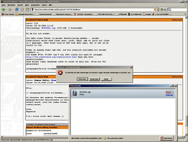

von Fly (Gast)
So da bin ich wieder.
Ich habe einen Fehler in meiner Konvertierung gehabt... Leider
funktioniert meine ohne float konv. nicht. Naja, hab es jetzt mit float

von Axel R. (Gast)
mist... ich klick da auch noch drauf - bin ich zu blöd?
Welcher Datenträger??
von Hauke Radtki (Gast)
Naja das is Quicktime ... aber die diskussion hatten wir schon mal :)
für alle die sich nich real/quicktime drauf hauen wollen:
Mediaplayer classic, der spielt auch quicktime und real ab
von Läubi (Gast)
Das geht aber auch nur mit Installiertem Codec!
Und der neue Quicktime COdec geht nur ab WinXP --> fall für den Müll
Was ist so schwer dadran mpeg1 oder standard AVI codecs zu verwenden?
von Axel R. (Gast)
habs gespeichert und mitm realplayer angesehen. so gehts.
