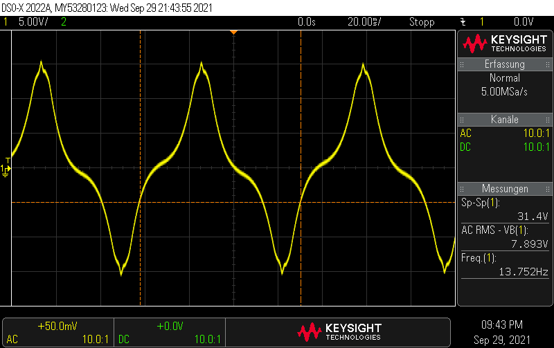

gas schrieb: > Drum: Was für ein Signal gibt denn so > ein Nabentacho ab? Du meinst sicher Nabendynamo. Hier im Anhang eine Messung von einem SON Nabendynamo 28 Zoll. Speed ist ca. 1Umdrehung/s >> Bei 2m Umfang sind das dann ca. 7,2km/h Scotchi schrieb: > E, e-paper wäre auch geil, aber schnelle epaper sind zu teuer oder nicht > erhältlich. Für die Geschwindigkeit braucht man ja nicht komplett neu schreiben, da reicht eine mit "partial refresh time" wo man nur den Teil neu schreibt. Da gibts schon was mit 2s full / 0,3s partial.
Scotchi schrieb: > ein gut auswertbares Sinussignal Gut auswertbar stimme ich zu, aber Sinussignal ist da weit entfernt. Selbst wenn man belastet wird das kein Sinus. Ich hatte vor langer Zeit auch mal eine Geschwindigkeitsermittlung des Nabendynamos gebaut, allerdings nicht zum Zweck für den Tacho, sondern habe damit einen MPP (Maximal Power Point) Regler gebaut. Dafür reichte mir locker ein ATtiny85. Wenn du ruhige Werte wünscht reicht es nicht z.B. innerhalb einer Sekunde die Pulse zu zählen. Da kommen dann bei z.B. 3,6km/h mal 6Pulse mal7Pulse und dann wieder 6Pulse raus. Hier kommt man also nicht um die genaue Zeitermittlung zwischen zwei Pulsen rum >> Also verweise ich hier nochmal das Input Capture Register, das genau für sowas hier gemacht, der STM hat da sicher auch gleich mehrere.

m.n. schrieb: > Wie viele Perioden liefert er pro Umdrehung? 13 Perioden (der SON hat 26 Pole) m.n. schrieb: > Mit einem LTV814 + Vorwiderstand könnte man positive und negative > Halbwellen µC-gerecht aufbereiten. Optokoppler sind vielleicht sinnvoll bei Nabendynamos, wo ein Ausgang das Gehäuse vom Nabendynamo ist oder damit verbunden ist. Beim SON sind beide Ausgänge separat ausgeführt und haben keinen Bezug auf das Gehäuse. Ich habe da 4 kleine Dioden als Brückengleichrichter eingesetzt, bin dann über Schutzbeschaltung (Überspannung) direkt in den Komperatoreingang vom ATtiny. Damit hatte man dann eben die 26 Halbwellen zur Erfassung.

GeGe schrieb: > 13 Perioden (der SON hat 26 Pole) Wenn ich richtig rechne, kommt man damit bei 50 km/h auf ca. 170 Hz. Auf der anderen Seite kann man ab 1 km/h drei Werte/s anzeigen: auch beim Schieben mit angezogener Bremse schön flüssig ;-) Viele Wege führen nach Rom. Aber ich bevorzuge potentialfreie Messeingänge, auch wenn (vermutlich) alle Nabendynamos wohl nicht absichtlich elektrisch mit dem Fahrgestell verbunden sind.
