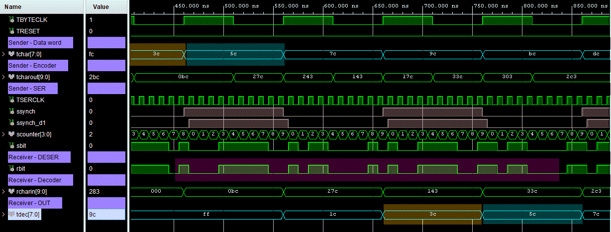

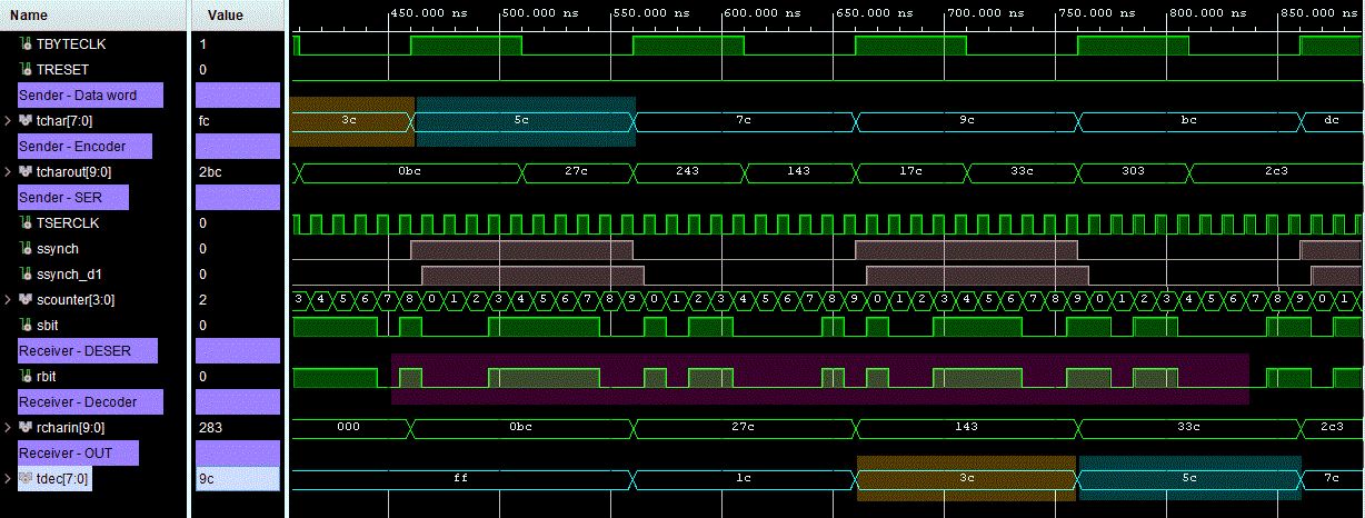

von Tobias (. (Gast)
Gustl B. schrieb:
> Also zu bevorzugen wäre wirklich 8B/10B Kodierung und dann eine hohe
> Bitrate. Also mit einem SerDes ausgeben und ebenfalls mit einem SerDes
> empfangen.
Ich konnte den 8b10b-core von open cores laden und simulieren. Scheint
zu stimmen. Er wurde um einen Serialisierung in der Testbench erweitert
mit der ich das probieren möchte. Die Frage wäre jetzt, wie ich aus dem
1-Bit Input zu einem Takt komme?
In der Testbench habe ich probehalber einfach den Sendetakt genutzt.
Aber das Ziel wäre, ohne einen extra Takt zu arbeiten und nur das Signal
zu versenden. Wie macht man das?
Abtasten und asynchron wie bei einer UART? Oder gibt es da einen Trick?
Mein Problem ist, dass ich das zwar asynchron machen könnte, aber für
die gewünschte Taktfrequenz von 100 MHz einen wenigstens um Faktor 2
größeren Takt bräuchte.
Mit SERDES wäre es wieder eine Extra-Leitung.
Außerdem habe ich versucht, eines der files zu synthetisieren. Es kommt
  SYNCRST: process (RESET, XLRESET, SBYTECLK)
  begin
    if SBYTECLK'event and SBYTECLK = '1' then
      XLRESET <= RESET ;
    elsif SBYTECLK'event and SBYTECLK = '0' then
      LRESET <= XLRESET ;
    end if ;
  end process SYNCRST ;
Xilinx meckert, dass das nicht zulässig sei.

von Jayden Bubblegum Blue (Gast)
Der Code bräuchte DDR-Register.
Ich weiß nicht wie das bei xilinx ist. Bei Actel musste man ein DDR IO
instantieren und dann intern mit doppelten Takt anfahren, wenn ich mich
richtig erinnere.
von J. S. (engineer) Benutzerseite
Damit wäre aber nur das interne Taktproblem gelöst, daß nicht deswegen
überabgetastet werden muss. Beim klassischen Einlesen asynchroner Daten
muss aber intern in jedem Fall ein Takt her, der schneller ist, dass das
zweifache der Daten (Grundfrequenz), sonst geht irgendwann eine Flanke
flöten. Da der aussendende Takt aber ungefähr bekannt ist, muss man nur
den Jitter in Betracht ziehen. Bei 100 MHz Daten reichen 2x125 MHz
dicke.
Wollte nur darauf hinweisen,warum die Synthese meckert  :-)
