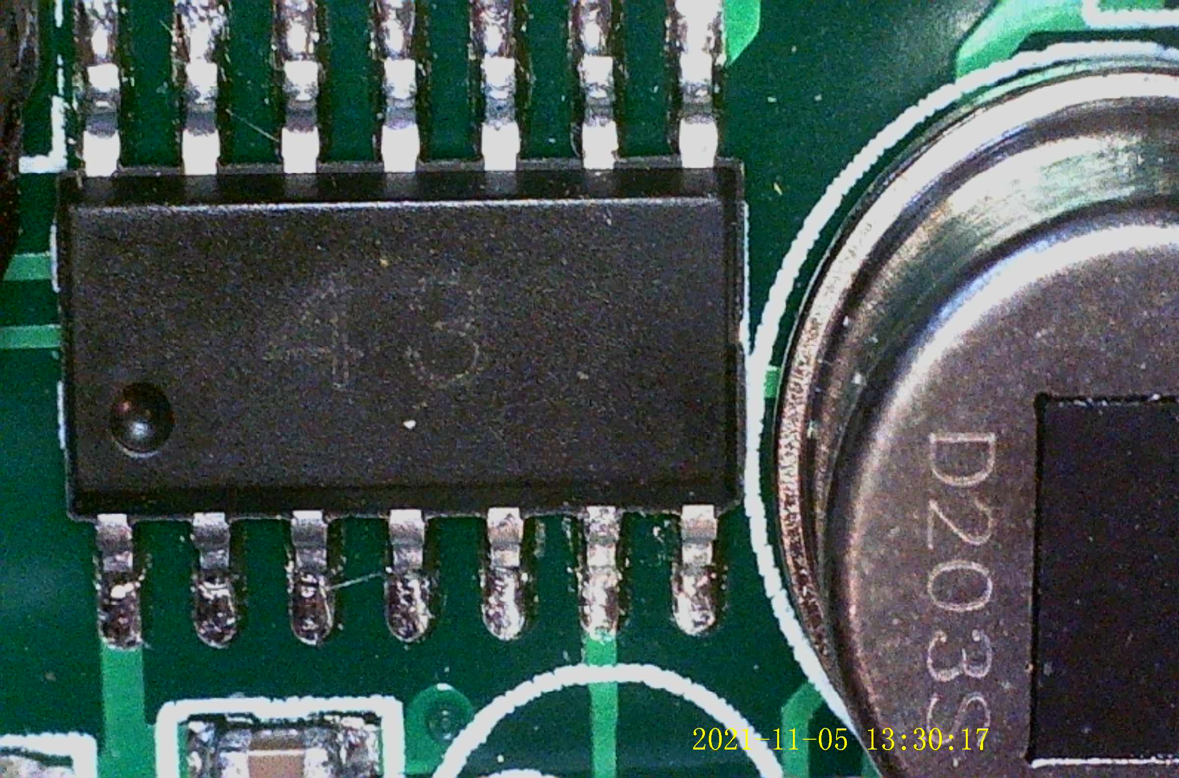

Hallo, ich bin auf der suche nach der Bauteilbezeichnung für ein PIR IC mit der Aufschrift "43". Es ist ein 14 Beiniges IC mit VCC an PIN1. Es ist in einem günstigen Bewegungsmelder verbaut. Anbei ein Bild. Kennt zufällig jemand dieses IC? Danke :)
Das kann ein billiger Opamp sein. Zeig doch mal mehr als nur den Ausschnitt.
Es könnte sich z.B. um die (oder eine Variante) der „D203S Typical Application“ handeln (siehe Datenblatt des D203S). Dann wäre „43“ ein LM324.

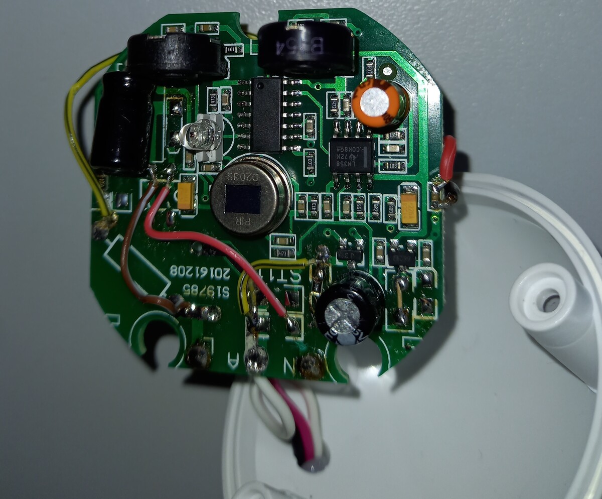

Anbei ein Bild der ganzen Platine, nicht wundern, ich habe ihn auf 24V Betrieb umgebaut, hat jetzt 2 Jahre bis gestern funktioniert. Es ist auch ein LM358 verbaut.
Das defacto Standard-IC für Bewegungsmelder wurde hier anscheinend nicht verbaut. Bei einem HC-SR501 ist's ein 16-Beiner. Sonst hätte man so ein Billigmodul gekauft und das IC von dort geschlachtet.

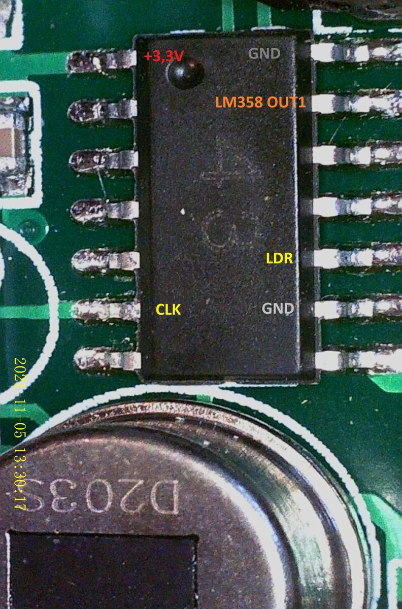

Ich habe die Pins noch etwas verfolgt, vielleicht hilft das ?
ja vermutlich, scheint mehrfach in den günstigen BWMs verbaut zu sein, hier ist auch einer mit der Aufschrift 41 zu sehen. https://www.loxforum.com/forum/hardware-zubeh%C3%B6r-sensorik/34277-umbau-goobay-decken-einbau-bewegungsmelder-230v-auf-24vdc-neuste-generation/page2 Meiner funktioniert jetzt wieder nachdem ich die CLK vom NE555 von 70 auf 50Hz korrigiert habe.
Standard an der Stelle wäre eigentlich der BISS0001, passt aber nicht mit VCC an Pin 1
