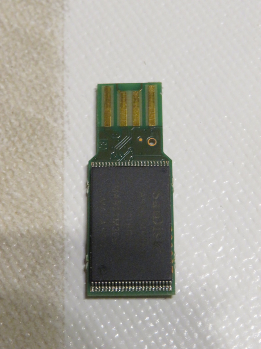

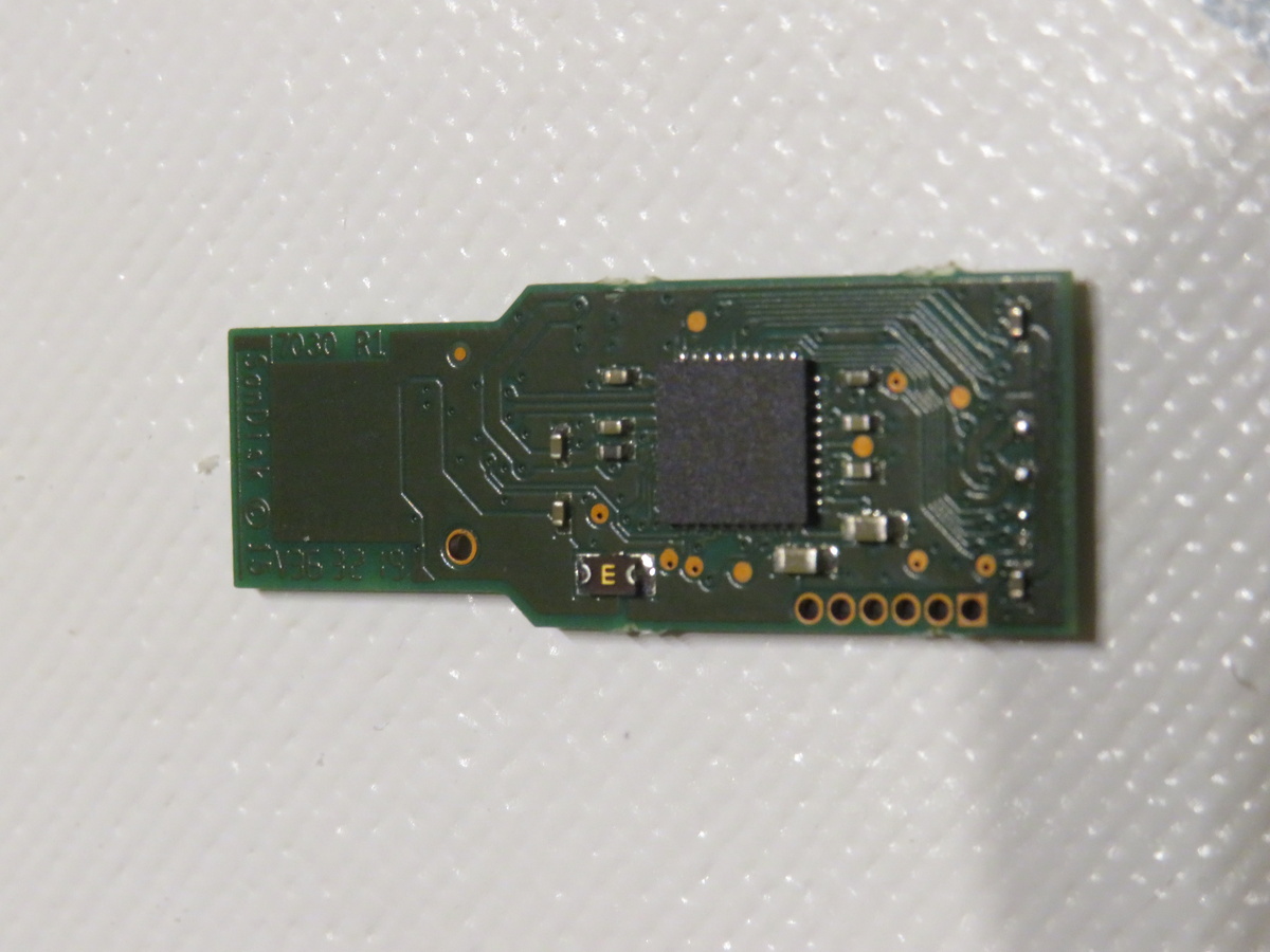

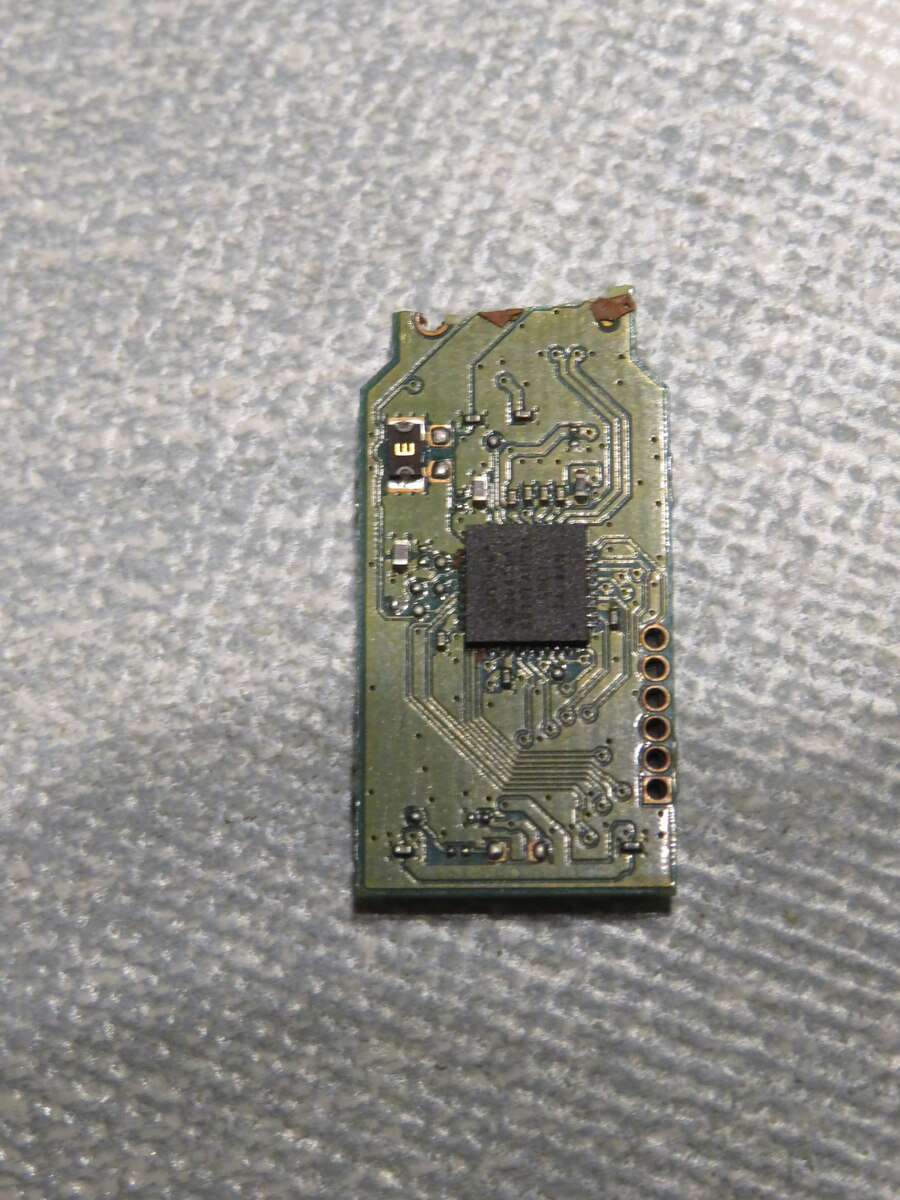

Guten Tag, Gibt es einee Möglichkeit meinen SanDisk Cruzer Blade USB Stick so zu löten, dass er vom PC wieder erkannt wird? Auf dem Stick ist momentan ca. so viel crypto drauf, dass es sich nicht lohnen würde eine professionelle Datenrettung zu bezahlen. (Würde bei 0 rauskommen). Außerdem habe ich nicht das Werkzeug und das Geschick den Flash Speicher auf einen anderen Stick zu löten. Falls mir jemanden helfen kann und ich die coins retten kann, lasse ich eine kleine Belohnung springen :) Dafür bräuchte ich eine Erklärung ob es überhaupt möglich ist und jemand der mir die Lötpunkte auf den von mir bereitgestellten Bildern markiert.

Es geht um das Fragment auf dem Bild 407? USB-Kabelrest dranfrikeln und am PC anschließen. Wenn er nicht erkannt wird-> Tonne. Backup benutzen.
Bloß nicht den Chip tauschen, zu hohes Risiko. Wie schon gesagt, Kabel dran und fertig. USB2.0 ist relativ harmlos.

Wer hat nicht noch ein stapel von ungenutzten USB Kabeln zuhause rum liegen? Wo bei jedem Gerät noch ein Kabel dabei ist mein ich... Ich müsste ein Adapter kaufen, Kabel zum anlöten hab ich jede Menge da. Außerdem wird es bei den Leiterbahnbreiten schwierig mit den Kontaktklemmen ran zu kommen, an SMD-Bauteilfüße ist da garnicht zu denken. Es gibt ein Grund warum das meist mit dünnen Kupferlackdrähten gemacht wird...

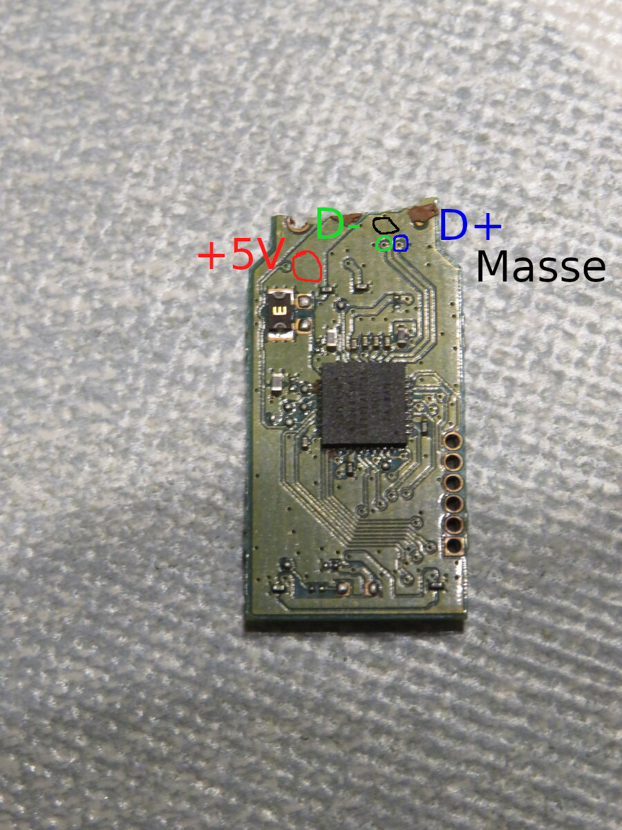

Hmmm, sollten aber die USB Signale auf die Löt/Testösen geführt sein wären die Klemmen allerdings eine sehr komfortable Lösung. Hat jemand ein Cruzer Blade offen und ein Durchgangstester um die Lötösen gegen den USB Anschluss durchzuklingeln?
a) wo ist der abgebrochene Rest? KAnn man den nicht wieder dran dengeln? b) Wie sieht die abgebrochene Speicher Chip-Seite aus? Du hast zwei mal die abgebrochene Controller seite gesendet.
Schick ihn mir mit der Post. Du erhälst ein Image des Sticks von mir zurück. Mail an carl.audimoritz@gmail.com
Habe dir im Bild mal mögliche Anschlusspunkte markiert. Achtung: Ob das plausibel ist, solltest du vor dem Anlöten und vor dem Einstecken nochmal mit einem Durchgangsprüfer und wenn möglich dem Datenblatt abgleichen. Sonst ist es hinterher schlimmer als vorher.
