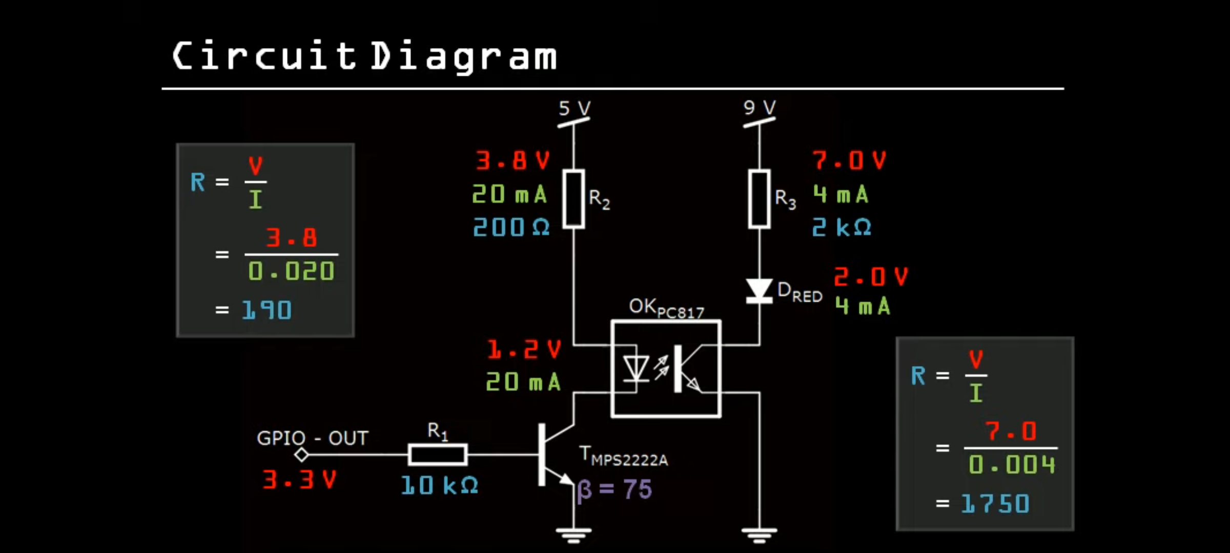

Hallo liebe Community, ich arbeite aktuell an einem Projekt, bei dem ich mithilfe eines Raspberry Pi Zero die Tasten einer Fernbedienung ansteuern möchte. Dies wollte ich gerne mit Optokopplern realisieren, da diese recht einfach ansteuerbar sind und als Schalter dienen können. Im Internet habe ich dann nach etwas Recherche die angehängte Schaltung gefunden und prompt alle notwendigen Teile bestellt (exakt die gleichen, die dort verwendet wurden). Für mich relevant ist nur die linke Seite der Schaltung und der Optokoppler selbst, da ich keine LED ansteuere, sondern die Tasten einer Fernbedienung. Die Schaltung an sich funktioniert auch genau wie gewünscht, das habe ich getestet, nachdem ich diese nachgebaut habe. Das Problem an der Sache - und die Stelle an der ich Hilfe benötige - ist jedoch, dass die Schaltung nicht mehr funktioniert, sobald ein weiterer Optokoppler (+ Transistor zum Ansteuern) hinzukommt. Ab diesem Moment funktioniert die Schaltung nicht mehr korrekt. Sobald ich einen Gpio Ausgang aktiviere, wird immer der eine und selbe Optokoppler angesteuert, nicht jedoch der, dessen Transistor ich eigentlich ansteuere. Hat hier jemand eine Idee, woran das liegen könnte? Ich kenne mich damit leider nicht gut genau aus und weiß nicht, ob die Transistoren, die ja alle am gleichen Ground hängen das Problem sind, oder ob die 5V vom Raspberry nicht an alle optokoppler gleichzeitig angeschlossen werden können. Ich bin über jede Hilfe dankbar und würde es begrüßen, wenn ich die Bauteile nicht großartig austauschen müsste, sondern nur beispielsweise anders verbinden müsste. Die Optokoppler direkt an einen Gpio anschließen, funktioniert meines Wissens nach nicht, da diese 20ma benötigen, die ein Gpio nicht liefern kann. Falls ich hier falsch liege, lasse ich mich gerne korrigieren :) Vielen Dank im Voraus!

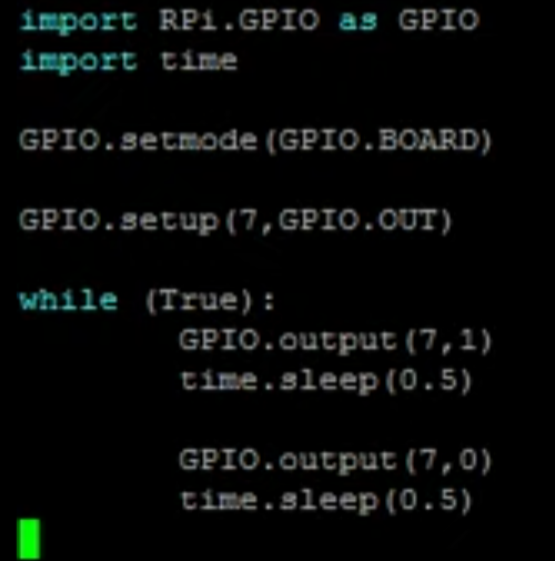

Mach mal ein Bild von deiner Verdrahtung. Zeig den Code wie du die GPIO ansteuerst.

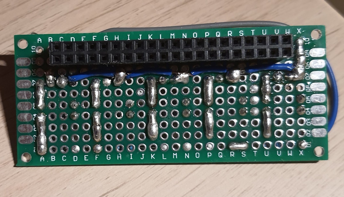

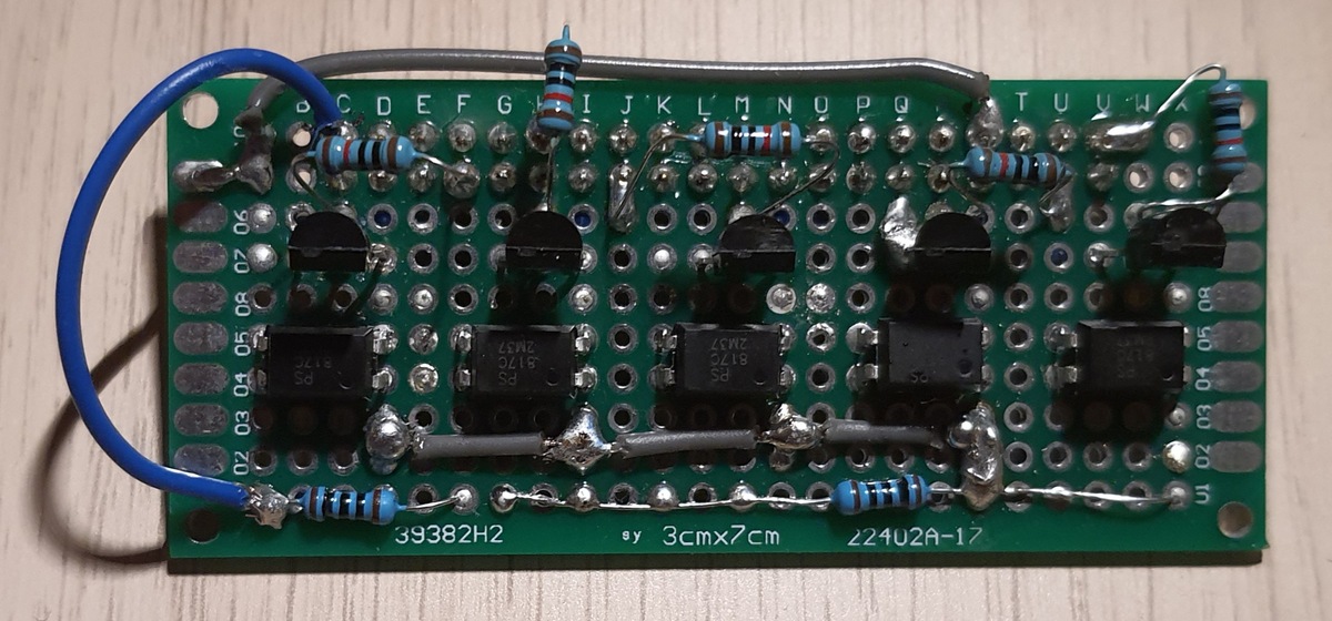

Im Anhang befindet sich die Platine, die ich gelötet habe (ja, meine Lötkünste sind fragwürdig..) und der Code den ich zum Testen verwendet habe. Die Pins zum Ansteuern habe ich dabei nach Bedarf ersetzt.

Michel W. schrieb: > Die Masse des Raspberry und der Fernbedienung > sind nicht miteinander verbunden. Dann müsste es ja gehen. Ich vermisse in deinen Fotos die Vorwiderstände für die LEDs der Optokoppler. Ich sehen nur Vorwiderstände an den Basen der Transistoren. Außerdem sind die Transistoren eventuell alle falsch herum gedreht. Bei meinen ist (wenn man auf die Beschriftung guckt) rechts der Emitter. Der gehört an GND, nicht an die LED.
Ich habe die 5V vom Raspberry direkt abgegriffen und zwei 100 Ohm Widerstände in Reihe dahinter angeschlossen, um auf 200 Ohm zu kommen. Dahinter sind dann alle Eingänge der LED der Optokoppler an dem Ende des zweiten 100 Ohm Widerstand angeschlossen. Liegt hier vielleicht der Fehler? Muss jeder Optokoppler für sich alleine die 200 Ohm Widerstand erhalten?
Michel W. schrieb: > Liegt hier vielleicht der Fehler? Ja Michel W. schrieb: > Muss jeder Optokoppler für sich alleine die 200 Ohm Widerstand erhalten? Ja

Michel W. schrieb: > Ich habe die 5V vom Raspberry direkt abgegriffen und zwei 100 Ohm > Widerstände in Reihe dahinter angeschlossen, um auf 200 Ohm zu kommen. > Dahinter sind dann alle Eingänge der LED der Optokoppler an dem Ende des > zweiten 100 Ohm Widerstand angeschlossen. Ah, das habe ich nicht gesehen. Ja das kann man machen, wenn immer nur ein Optokoppler gleichzeitig angesteuert wird. > Dahinter ... Liegt hier vielleicht der Fehler? Glaube nicht. Wenn die Transistoren auch richtig herum gedreht sind, sehe ich im Aufbau keinen Fehler. Am besten zeichnest du mal einen kompletten Schaltplan wo auch die geplanten Verbindungen zur Fernbedienung sichtbar sind. Die Fernbedienung selbst kannst du als Blackbox darstellen. Welche Transistoren verwendest du konkret?

Michel W. schrieb: > Screenshot_20211212-164433.png Schräger geht's wohl nicht. Quellcode als unscharfes PNG Brrrr...

Forist schrieb: > Schräger geht's wohl nicht. > Quellcode als unscharfes PNG > > Brrrr... wieviel man wohl in 141 KB png als Code einstellen könnte?

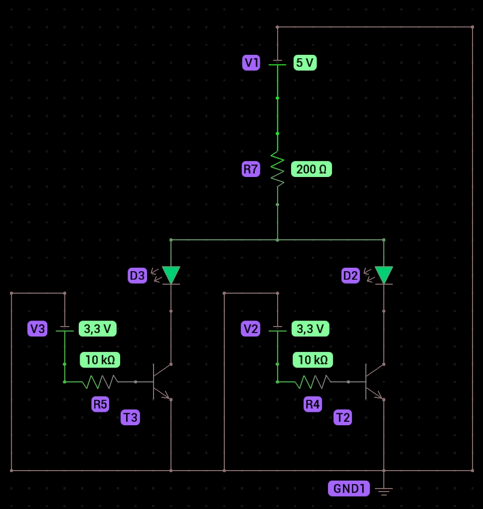

Stefan ⛄ F. schrieb: > Am besten zeichnest du mal einen kompletten Schaltplan wo auch die > geplanten Verbindungen zur Fernbedienung sichtbar sind. Im Anhang ist die Schaltung, so wie sie aktuell aufgebaut ist. Beispielhaft für zwei Optokoppler jeweils mit einem Transistor zum Schalten an einem Gpio (3.3V). Die angesteuerten LEDs sind dabei als Optokoppler zu verstehen. Hierbei wäre jeweils nur ein 3.3V Eingang aktiv. Die Fernbedienung kann erstmal außen vorgelassen werden, Ziel ist es jeden Optokoppler einzeln aktivieren zu können, so dass dessen Ausgang Durchgang geschaltet bekommt. Liegt hier ein Fehler vor?
Michel W. schrieb: > Liegt hier ein Fehler vor? Nö. Teste mal ob die Ausgänge des Raspi funktionieren, ganz unabhängig von deiner Schaltung und mit einem anderen Testprogramm (bzw. Kommandozeile).
