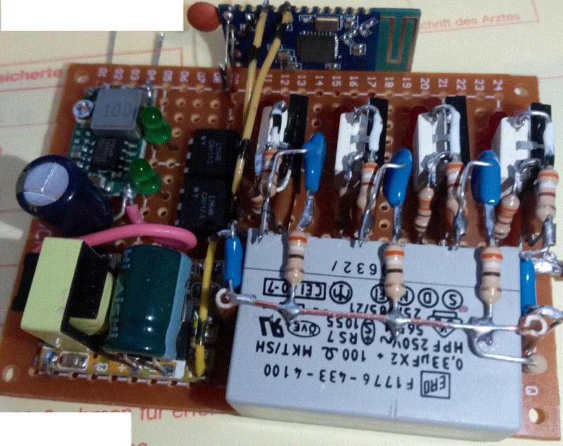

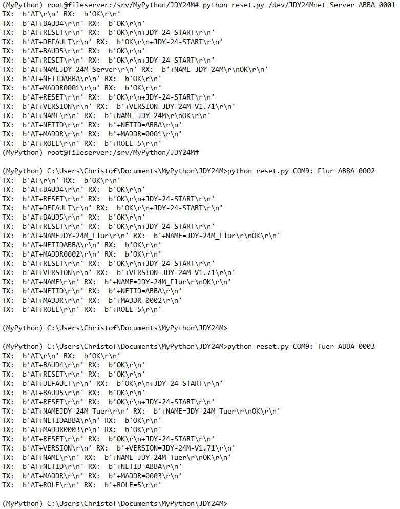

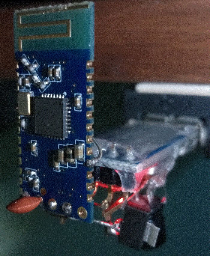

Hier mal ein Foto der ersten Aufbauten und ein kleines Video. Dient nur
für den ersten Eindruck. Nicht über die JSON ähnlichen Formate wundern,
ich habe schon ein wenig Software drumherum gebastelt, die unter anderem
den Workaround unterstützt.
https://youtu.be/Uw8xpepDV2c

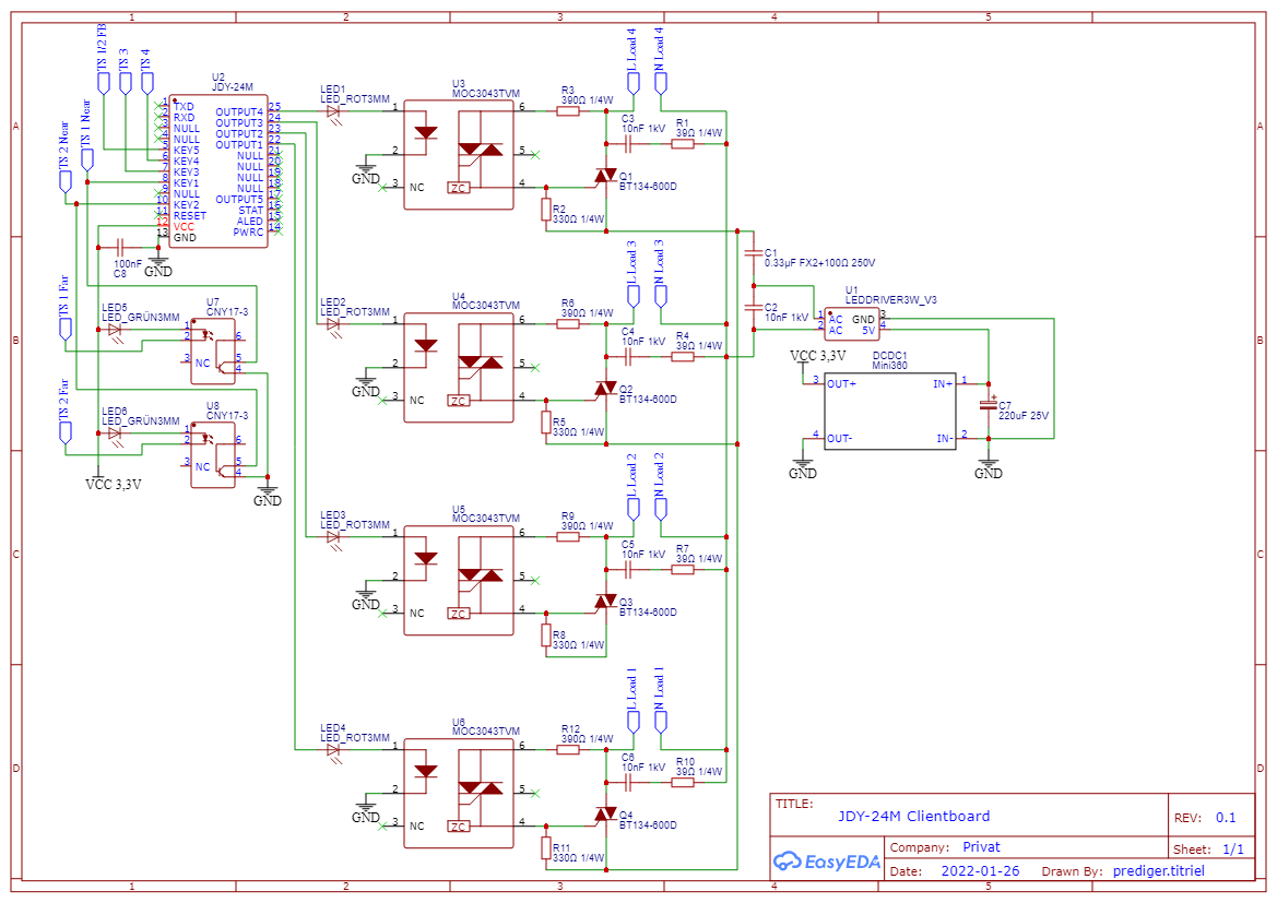

Das Schaltbild für das Client-Board
