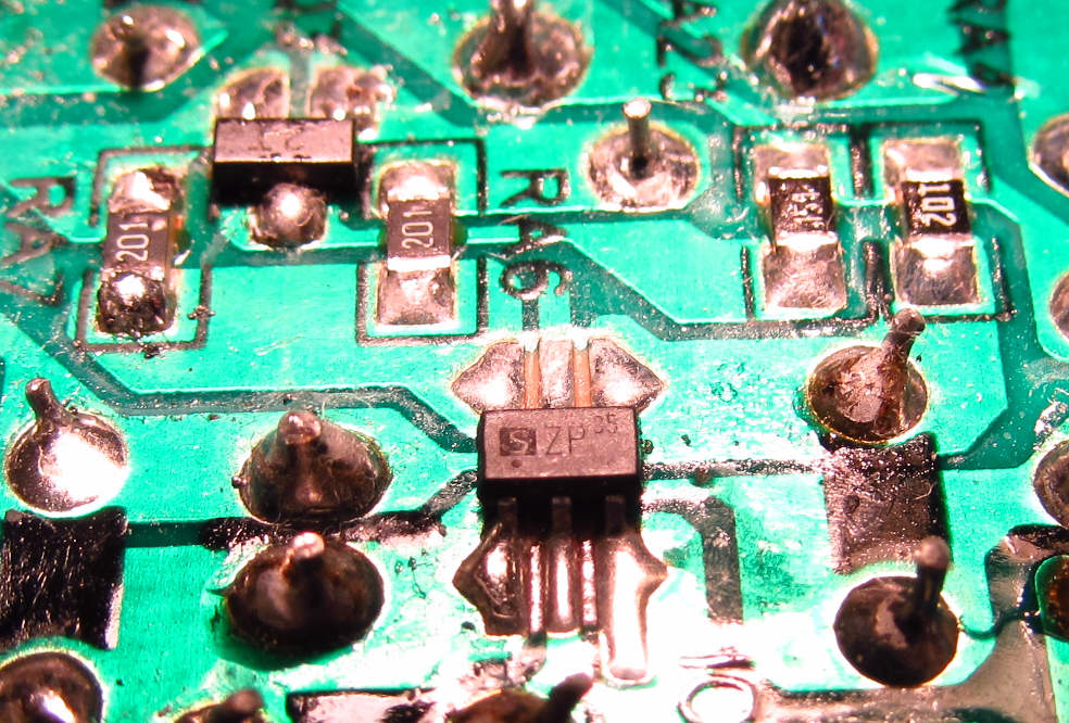

Bei dem Schaltnetzteil hat es den ganzen Strompfad zerschossen: vom 2
Ohm-Widerstand in der Netzleitung über den Gleichrichter, den dicken FET
und den Source-Widerstand.
Durch den zerschossenen Source-Widerstand muss dann wohl das Gate auch
ein paar Mikrosekunden lang Spannung geführt haben und hat dann den
Controller mit erwischt, jedenfalls ist der tot.
Das Marking ist "ZP", dahinter hochgestellt noch eine kleine "35", das
Firmenlogo ein "S" in einem Quadrat.
Nach der üblichen Zählweise, Pin1 unten links, haben die Pins folgende
Funktion:
1: GND
2: zum Koppler
3: über 100k nach GND
4: zum Source-R, Source-Strommessung
5: Betriebsspannung
6: über Umwege zum Gate
Entweder bin ich zu blöd, aber ich habe es nicht geschaftt, innerhalb
von 2 Tagen irgendetwas zu finden. "ZP" sind immer irgendwelche Dioden
oder mal auch ein Linearregler, aber nichts, was irgendwie mit
Schaltnetzteil zu tun hat.
Hat Irgendjemand von euch eine Idee?
von H. H. (Gast)
Das Marking ist auf jeden Fall von Leadtrend.
von H. H. (Gast)
Und es ist ein LD7535.
von Sinus T. (micha_micha)
Hinz, du bist unglaublich, das ist ja traumhaft. Allerbesten Dank!
von H. H. (Gast)
Du hattest prima Fotos geliefert, das erleichtert es ganz enorm.
Kurze Rückmeldung: Der freundliche Chinese hat den IC geliefert und das
Netzteil funktioniert wieder einwandfrei.
Vielen Dank nochmal an Hinz, ich hätte nie herausgefunden, was das für
ein Controller ist.
